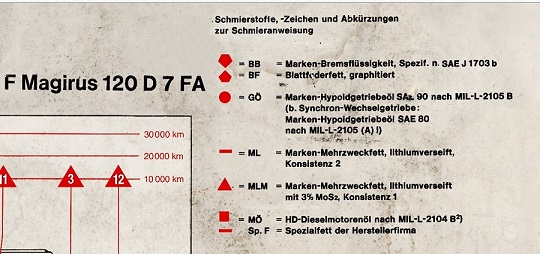

Hallo Olav,
also Motorenöl soll man laut Wartungsplan alle 10000km
wechseln. Es sollen 13 Liter rein und ich nehme da immer
normales 15W40. Das Getriebeöl soll im Wechselgetriebe
und im Verteilergetriebe alle 20000km gewechselt werden.
Wechselgetriebe ca. 4,8 Liter und Verteilergetriebe ca. 2
Liter. Da sollte ein Hypoidgetriebeöl SAE90 bzw. bei einem
Synchrongetriebe auch SAE 80 sein.
Gruß Stefan

Hypoidöl ins Schaltgetriebe? Sicher?sportydriver hat geschrieben:Wechselgetriebe ca. 4,8 Liter und Verteilergetriebe ca. 2
- sportydriver
- Beiträge: 70
- Registriert: 2014-11-14 20:49:46
- Wohnort: Nordfriesland
Re: Motorwartung Magirus 120D
Hallo pirx,
wenn die Magirusleute auf Ihrem Schmierplan nicht gelogen
haben, gehört wirklich ein Hypoidgetriebeöl in die Getriebe.
Ob man das den tut liegt im persönlichen Ermessen.
Gruß Stefan
Gruß Stefan
- Uwe
- Beiträge: 11167
hier hat sich über die Jahrzehnte die Bezeichnung geändert. Ein Öl nach MIL-L 2105 (A) ist ein GL4 und wird heute nicht mehr Hypoidgetriebeöl genannt. Diese Bezeichnung ist mittlerweile GL5 zugeordnet.
- Beiträge: 17903
Danke Uwe,Uwe hat geschrieben:Hallo,
jetzt stimmt mein Weltbild wieder!

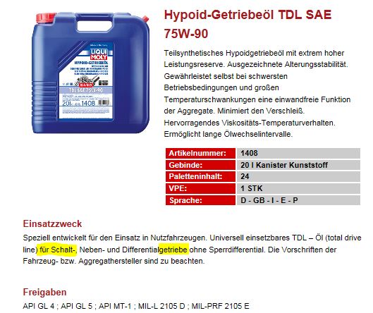

Hallo Prix, hallo Uwe,
in meinem Iveco 110-17 habe ich auf Empfehlung der Anwendungstechnik von Liqui Moly auch ein Hypoid Öl im Schaltgetriebe im Einsatz. Lt Produktbeschreibung aus den Liqui Moly Broschüren ist dieses Öl auch für Schaltgetriebe geeignet (siehe auch:
https://www.liqui-moly.de/liquimoly/pro ... db=web.nsf.
So wie ihr Euch ausdrückt, habe ich gerade das Gefühl, aus ob das ein Fehler ist. Könnt Ihr mir bitte sagen, warum man in das Schaltgetriebe kein Hypoidöl kippen soll? Habe ich gerade einen Fehler gemacht? Ich war gerade froh ein Öl gefunden zu haben, welches ich in die Getriebe und die Achsen füllen kann.
Schöne Grüße
Horst
Schöne Grüße
Horst

Hallo Horst,Der Bonner hat geschrieben:Hallo Prix, hallo Uwe,
Schöne Grüße
Horst
was Du gekauft hast ist ein sogenanntes GL4/GL5-Kombiöl. Das wird in Deinem recht modernen Fahrzeug bzw. Getriebe wahrscheinlich gut funktionieren. Du hast also nichts verkehrt gemacht.
Bei den hier im Forum häufig vertretenen älteren Fahrzeugen, deren Getriebe noch aus den 1960er Jahren stammen, sieht das aber oft noch anders aus. Diese Getriebe sind nicht auf die hohe Additivierung moderner Hypoidöle (GL5) ausgelegt, so daß Dichtungen vom Öl angegriffen werden könnten. Handelt es sich um ein Synchrongetriebe, können außerdem die zur Funktion nötige definierte Reibung durch das Hypoidöl verändert werden und eventuelle buntmetallhaltige Synchronkörper vom stark additivierten Öl angegriffen werden. Das wäre nicht empfehlenswert.
Mercedes-Benz schreibt dazu beispielsweise:
In ein älteres Schaltgetriebe gehört nach meiner Meinung ein GL4-Öl oder eventuell sogar ein Öl, das ausdrücklich keine Buntmetallkorrosion verursacht (spezielles GL4 oder ATF). Welches Öl nun genau richtig ist, kann der Hersteller (von LKW oder Getriebe) sagen.1. Hypoidgetriebeöle, Blatt 235.0/.6/.7/.8/.9/.15/.20/.31/.61/.62
Hypoidgetriebeöle enthalten einen hohen EP-/AW-Additivanteil (Extreme Pressure/Antiwear) und ein hochviskoses Grundöl, um beim Zahneingriff der Hypoidräder (Misch- und Grenzreibungsverhältnisse) Fressen zu verhindern und einen hohen Verschleißschutz zu gewährleisten. Die Dichtungsverträglichkeit mit Radial-Wellendichtringen ist bei solch hohen Additivkonzentrationen kritisch zu betrachten, da bei Temperaturen ab 130 °C bis 140 °C die P-/S-Additivtechnolgien thermisch instabil werden und zur Verschlammung des Hypoidöls führen können. Die daraus resultierenden Ablagerungen an Radial-Wellendichtringen führen dann in der Regel zur thermischen Überlastung und dies wiederum zu Undichtigkeiten an diesem Bauteil.
Die Zahneingriffsverhältnisse der Hypoidräder resultieren in einem hohen Gleitanteil und einem geringen hydrodynamischen Anteil des sich miteinander im Zahneingriff befindlichen Ritzel- und Tellerrades. Aufgrund der hohen tribologischen Beanspruchung gegenüber adhäsivem Verschleiß (Fressen) und Pittingbildung muss die Leistungsfähigkeit der Hypoidgetriebeöle gegenüber diesen Verschleißarten besonders ausgeprägt sein. Die Formulierung der Öle wird deshalb durch eine hohe Konzentration an EP-/AW-Additiven und einem hochviskosen Grundöl bestimmt. Alternative Öle, z. B. Motoröle, sind bei diesen Antrieben nicht einsetzbar. Der Leistungsnachweis, dass ein Öl die Anforderungen der Daimler AG erfüllt, erfolgt durch werksinterne Tests. Die Hypoidgetriebeöle müssen jedoch mindestens der US-Militärspezifikation MIL-L-2105 B/C/D entsprechen und in die Qualitätsstufe nach API (American Institute of Petroleum) GL-5 eingestuft sein.

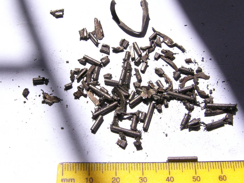

Bernhard G. hat geschrieben:Das halte ich für eine schlechte Idee. Gerade die Getriebeölwechsel werden gern vernachlässigt. Aber das mußt Du entscheiden.Olav hat geschrieben: Getriebeöle bleiben erst mal drin.
erstmal heisst, bis es wieder wärmer ist und das Schrauben mehr Spaß macht
... ach sooooo
Grundsätzlich bin ich aber auch der Meinung, dass alles was mit Öl im LKW geschmiert wird recht teuer zu reparieren oder auszutauschen ist (der Rest eigentlich auch, hups...) und die Kosten für's Öl vergleichsweise gering. Gerade bei Getrieben und Achsen denken wohl die ein oder anderen Vorbesitzer, ist ja nicht so zeitkritisch und schieben und schieben und schieben auf.... Das Wechseln kostet 30 € und ne halbe Stunde - aber jeder wie er mag.
- Olli Carstens
- Beiträge: 408
- Registriert: 2010-08-09 13:26:09
- Wohnort: Windhuk / Namibia
Hallo Olav,
jetzt mal gaaanz negativ gesprochen:
Wenn Du diese Kollekte aus Deinem Getriebeöl siebst, …dann mußt Du auf jeden Fall schrauben, auch wenn Winter herrscht!
Verschwitzte Grüße aus der Wüste,
Olli
Olli
