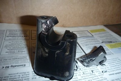

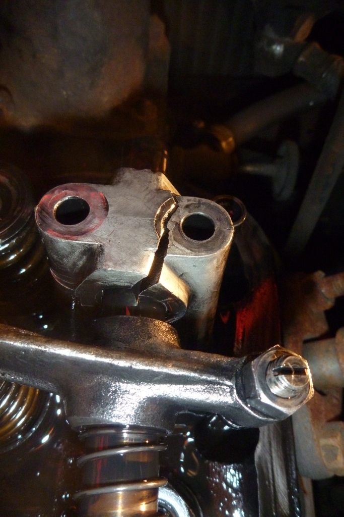

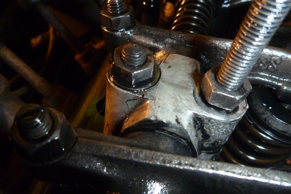

So, hab das olle Ding jetzt mal ausgebaut.
Wie das genau heißt ... ich nenn es mal Kipphebelwellenhalter.
Vier gibt es davon, der vorderste ist hinüber.
Seit wann das schon so kaputt ist, weiß ich nicht. Jedenfalls hab ich nix gehört oder gemerkt.
Die Sicherungsscheibe unter der rechten Schraube (da wo auch der Ventildeckel befestigt ist) war verschwunden.
Ich hab sie dann zerbrochen neben dem Ventil gefunden.
Auch war die Gewindestange samt Mutter locker und weiter raus, als die Scheibe dick ist.
Hat sich da vielleicht die Gewindestange gelockert und in Folge ist das Teil dann gebrochen?
Als ich die ganze Welle runtergeschraubt hab, sind an den meisten der 8 Befestigungen nicht die Muttern, sonder die ganzen Stangen abgegangen.
Könnte das ein Problem sein?
Wo ich das ganze Dingens jetzt schon mal runter hab, gibt es noch was, das ich beachten oder machen sollte?
Aber jetzt das Wichtigste:
:search: Wer hat einen solchen Halter für mich übrig? Bitte melden! :search:
So ein blöder Tag - aber Sch..... passiert halt :frust: .
Anbei noch ein paar Bilder:

... Ich kann am Samstag mal suchen ... Eigentlich müssten noch welche da sein ... Sind da alle gleich ...

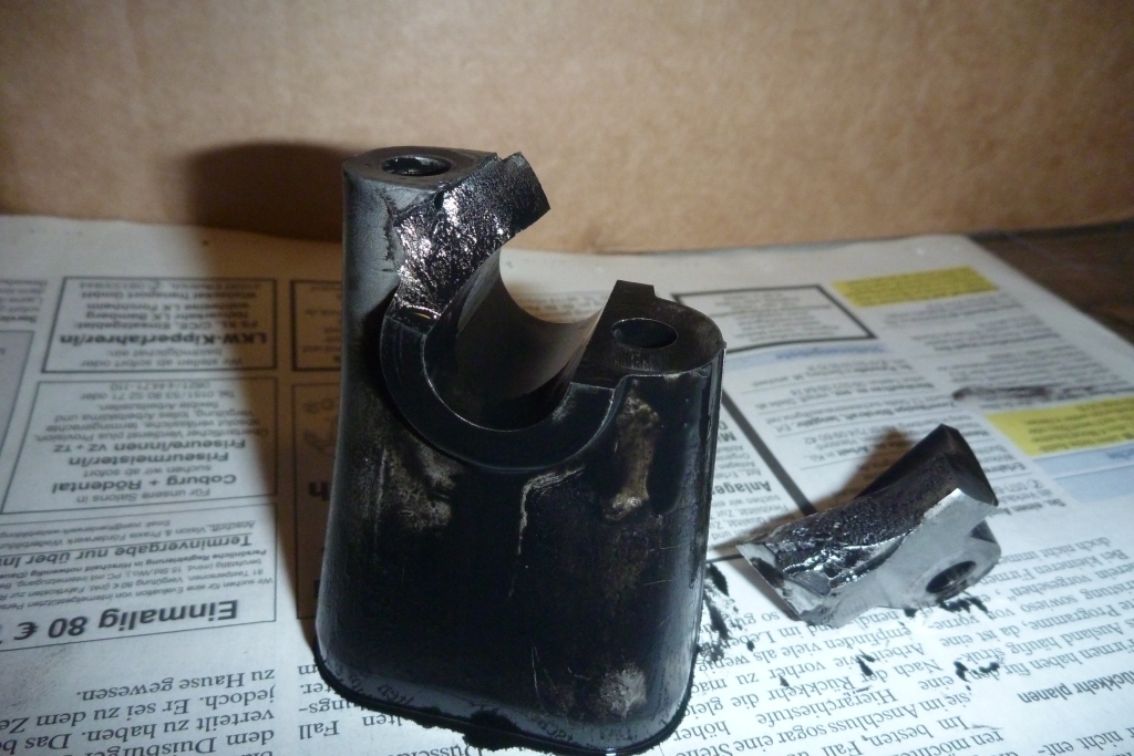

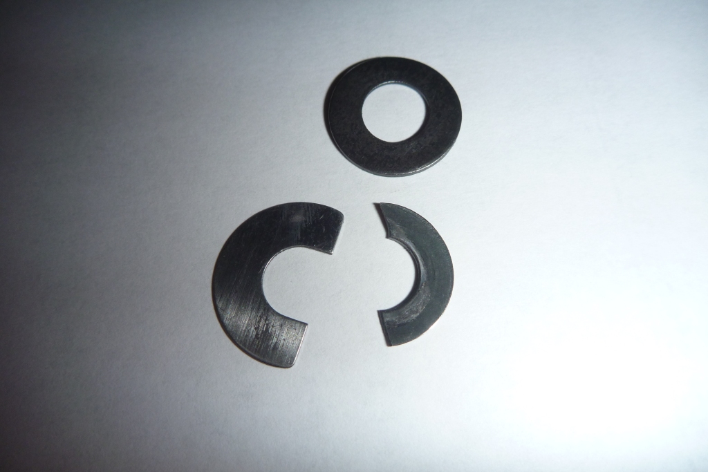

ich hab mir gestern mal die 2 halben zerbrochenen Unterlegscheiben angeschaut.
Die eine Hälfte war viel platter und größer als die andere.
Zuerst dachte ich, die eine wäre rausgefallen und die andere hat sich verklemmt und ist platt geklopft worden.
Aber heute, bei genauerem Hinsehen, glaube ich, dass das Quatsch ist.
Die größere Hälfte ist dermaßen gleichmäßig, dass das sicher so original war.
Nun stellen sich mir 2 Fragen:
Einmal: Wo ist die andere zerbrochen Hälfte?
Und: Wohin gehört die platte halbe Scheibe?
Wenn jemand zu des Rätsels Lösung beitragen kann – gerne!
Übrigens noch mal vielen Dank an alle, die mir bisher mit Rat und Teilen geholfen haben. :hug: Ein tolles Forum!
Einen schönen Sonntag noch,
Ralph.
Anbei ein Bild der 2 halben Scheiben und zum Vergleich einer ganzen:

#9 Beitrag von Buclarisa » 2016-01-24 15:17:41
Eine Scheibe gehöhrt jeweils links und rechts vom Kipphebel. Der Schaden sieht nach übermäßigem Anzugsmoment der Bockschrauben aus.

zu 1. eindweder sie lieg noch in dem raum für die stösselstangen und druckstücke (seitliche deckel) oder in der Ölwanne. bei beiden positionen sollten sie wenig oder garkeinen schaden anrichten, da einerseits zu klein, andererseits zu gross um angesaugt zu werden

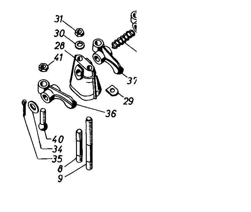

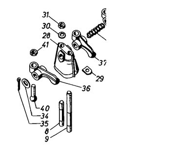

zu 2. in den mir bekannten ersatzteillisten ist für den kipphebelwellenbock zur befestigung nur eine federscheibe und mutter verzeichnet.
halt, da gibt es eine zwischenscheibe, eingezeichnet bei den langen stehbolzen. wahrscheinlich ist sie das.

... Genau so sieht das Ding aus, von dem ich am Freitag 2 Böcke geerntet habe ...
... Guck die Bruchstelle der Scheibe mal mit Vregrösserung an ... Ich tippe auf Gewaltbruch bei Montage ...

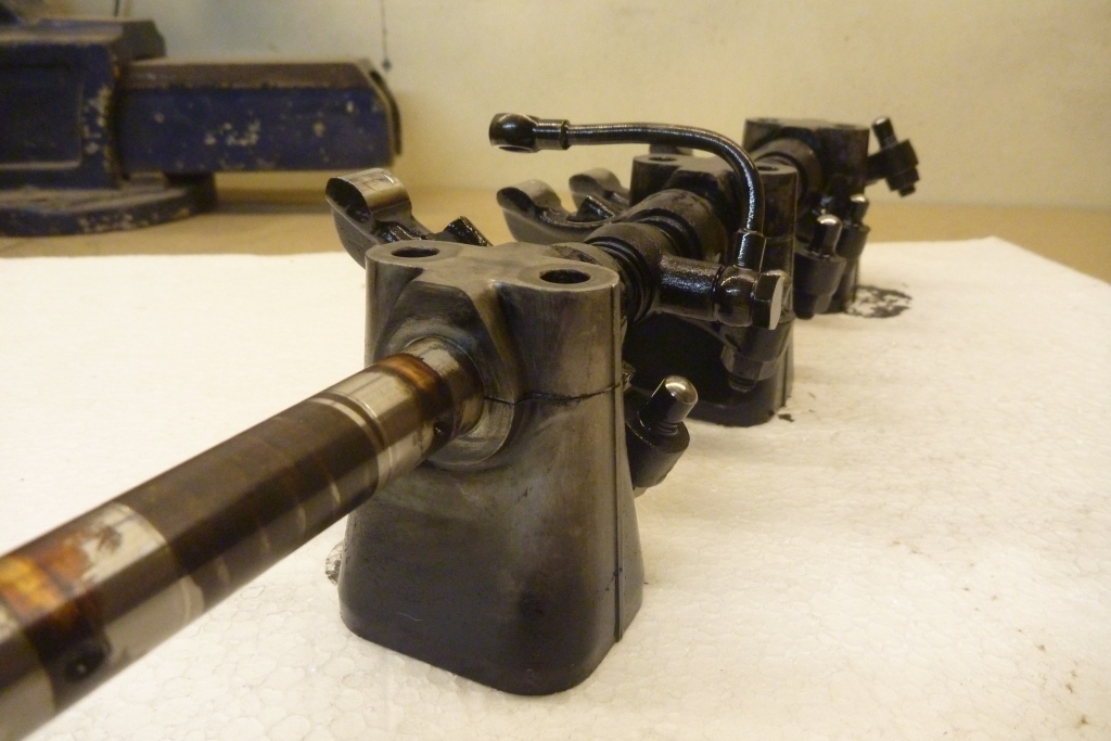

Die original wirkende Halbscheibe gehört, wie hier auch schon vermutet, in den Spalt des Lagerbocks. Bei den anderen ist die nämlich zu sehen.
Die Vermutung, dass der Schaden entstanden ist, weil man (also genauer gesagt ICH) die Schrauben frei Schnauze und wohl zu fest angezogen hat, ist nicht ganz unwahrscheinlich.
Bei der neuen Montage, sollte ich wohl einen Drehmomentschlüssel verwenden. Kann mir jemand sagen, mit welchen Drehmoment ich die Schrauben anziehen soll?

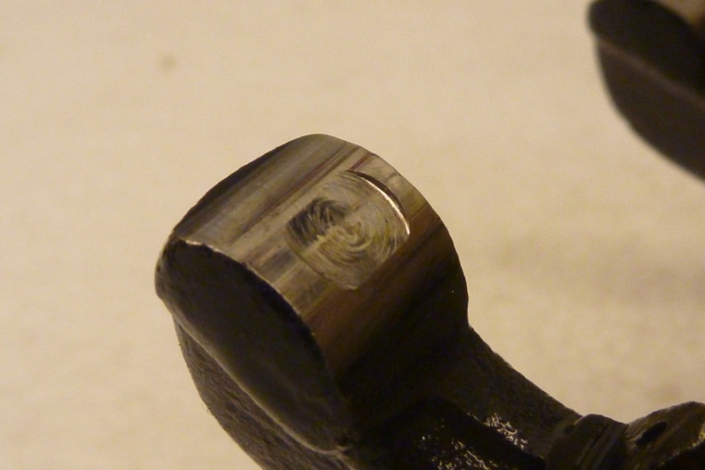

Dann wurde ich darauf hingewiesen, dass ich doch gleich mal schaun soll, ob die Kipphebel auf der Ventilseite eingelaufen sind. Und ja, das sind sie. Damit erklärt sich auch, dass es beim Einstellen immer wieder mal hakte. Mir wurde empfohlen, die abzuschleifen.
Geht das einfach so? Sind die gehärtet? Mit was sollte ich die bearbeiten? Flex und Schruppscheibe sind vielleicht ein wenig grob.

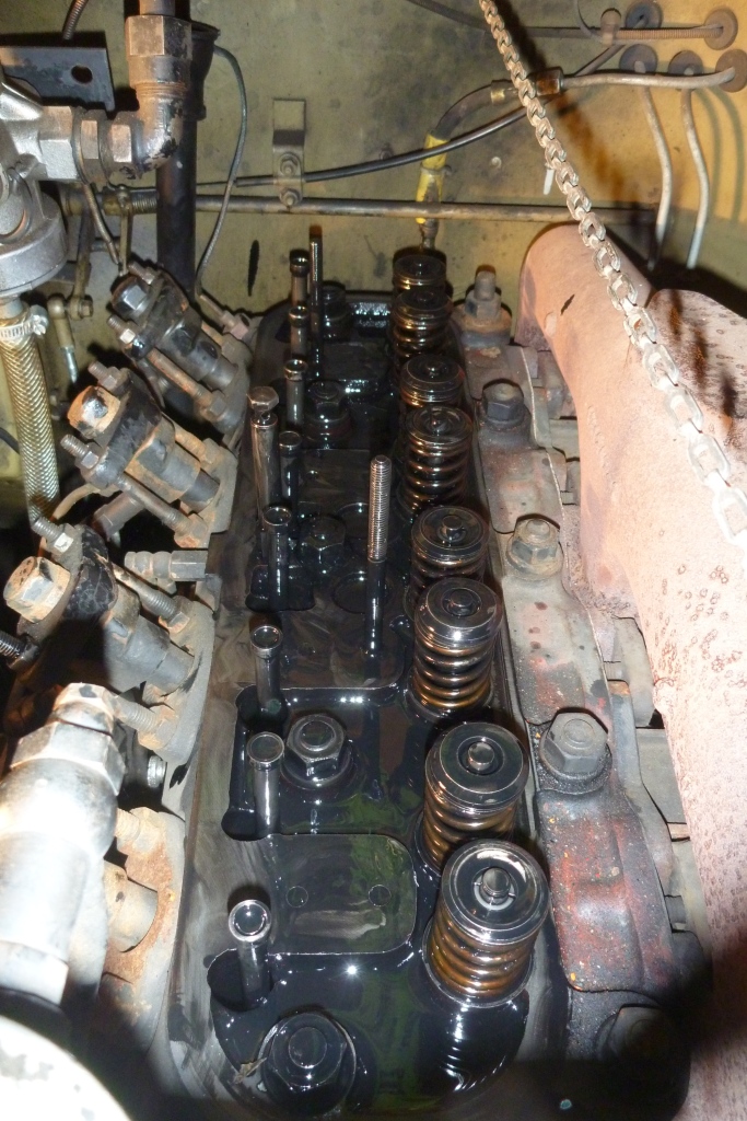

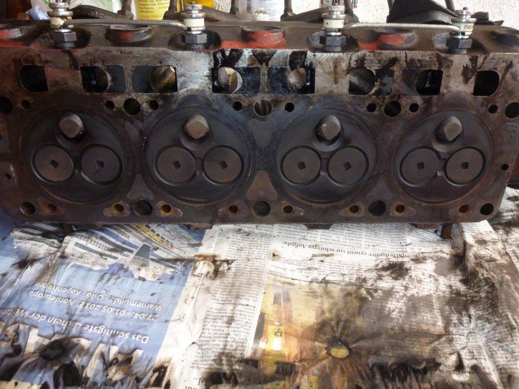

Und dann bekam ich noch den Tipp mal zu schaun, ob die Ventile alle gleich hoch sind, da wohl die Einlassventile dazu neigen, sich in den Kopf zu „fressen“.
Tja, auch das ist so wie befürchtet:
Beim 2. Zylinder sind die beiden Ventile gleich hoch. Beim 3. und 4. sind die Einlassventile ca. 1mm höher als die Auslass. Und beim 1. Zylinder sind es sogar ca. 2mm.
Muss ich mir da jetzt Sorgen machen?
Oder soll ich einfach warten, bis sie sich nach oben durchgefressen haben, dann kann ich sie locker wegnehmen :joke: ?
Nö, im Ernst: Was würdet ihr bei den oben genannten Problemen machen?

Anbei noch ein Bild von der Kipphebelwelle mit intaktem Halter und von einem eingelaufenen Kipphebel:

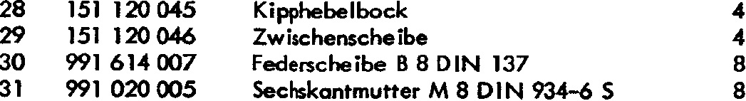

hier mal ein Auszug aus der ETL:
Gruß Denis

Einen vorteil hast du, deine rotocaps tun das was sie sollen. Sie drehen noch das ventil. Die unterschiedlich hohen ventile wüd ich so lassen. Ob es sinn maht alle ventilsitze nachzusetzen und den kopf planen zu lassen, musst dirvselbst überlegen. Ich würds lassen.
Die eingelaufene kipphebelwelle nebst eingelaufenen kipphebel würd ich durch ne komplette tauschen.

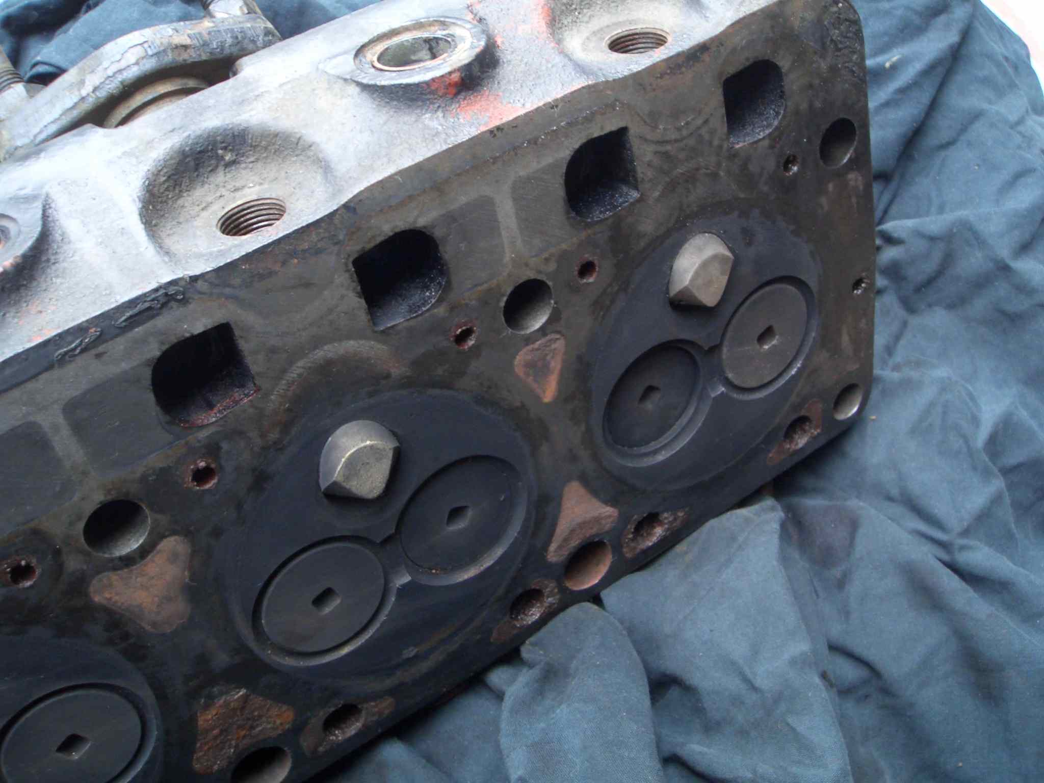

das mit den sich längenden Ventilen kenne ich, habe das aber beim D28Alas noch nicht erlebt. Ich kenne hier eigentlich nur den eingeschlagenen Ventilsitz der Einlaßventile.
Über mangelnde Leistung braucht man sich mit solch einem Zylinderkopf dann nicht wirklich wundern. :lol: :lol:

Danke Olaf für das Bild, jetzt kann ich mir das mit den Ventilen auch vorstellen.

Kann es sein, dass sich von 32 auf 44.000km das dann so verschlimmert?
Hier ein Bild von damals:

#19 Beitrag von Hanomacker » 2016-01-26 9:19:45
Hallo Ralph,
halte ich eher für unwahrscheinlich. 12tkm ist nicht viel und so schnell geht das eigentlich nicht.

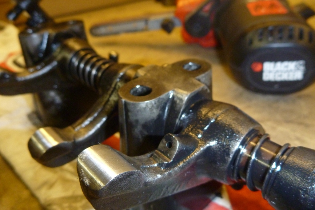

Ich hab mich jetzt dazu entschieden die Halterung zu erneuern (logo!) und die Kipphebel auf Ventilseite zu begradigen.
Letzteres ging recht gut. Das Material ließ sich leicht und ohne große Anstrengung abschleifen.

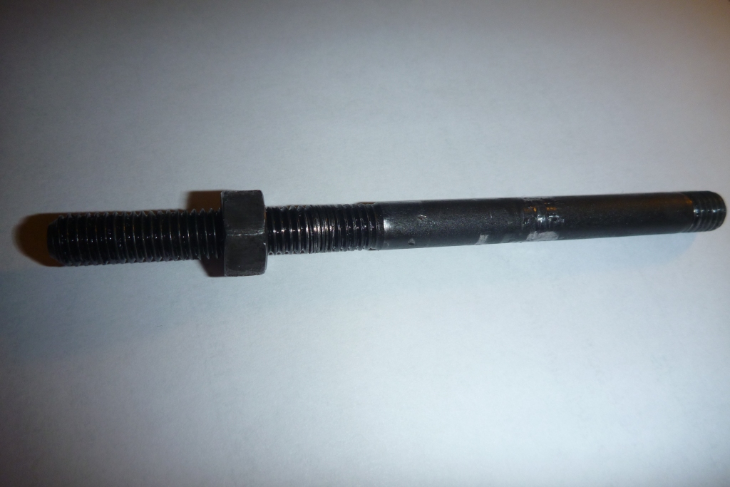

Vermutlich habe ich die beim letzten Mal dermaßen angeknallt, dass jetzt die Gewinde in den Muttern hinüber sind.
Da werde ich auch neue besorgen.
Von einer Gewindestange, nämlich der vordersten links, lässt sich die Mutter nur mit äußerster Gewalt bewegen.
Das ist auch die Stange, wo die Scheibe gebrochen war.
Wahrscheinlich hatte ich auch hier zu viel Kraft :wack: .
Ich versuchen morgen mal eine neue Gewindestange zu bekommen.
Frage: Ist das ein besonderes Material? Oder kann ich da eine 0815 Stange nehmen?
Anbei noch ein Bild von den Kipphebeln und der malträtierten Gewindestange.
Bis denn,
Ralph.

Bis gerade dachte ich, dass die Kipphebel an der Kontaktfläche gehärtet sind. Aber wenn das Nachschleifen so locker von der Hand geht, hab' ich da wohl falsch gelegen.
Buclarisa
Beiträge: 5066
Re: HANOMAG - Ventilprobleme
#23 Beitrag von Buclarisa » 2016-01-27 21:56:08
Es währe mal interesant gewesen wie sich eine Feile an der Fläche verhält. Schleifen geht bei Härte am besten.
Ich würde eine nehmen mit der Güte 8.8, zu erkennen am gelb markierten Ende.

Sooooo,
jetzt schnurrt er wieder, der Kleine :blume:
Habe heute eine 8.8er Gewindestange besorgt und neue Muttern.
Der nette Verkäufer hat dann auch noch nachgeschaut,
mit wieviel Nm ich die anziehen darf: Ca. 25 ungeölt!
Ich hab dann die niedrigen Schrauben mit dem Drehmomentschlüssel angezogen.
War auch gut so, denn ich hätte mit der Hand da schon noch mind. eine halbe Umdrehung draufgesetzt.
Blöd waren nur die rechten Schrauben, da dort das Gewinde noch ca. 5cm über die Mutter raussteht.
Da wird oben nämlich der Ventildeckel angeschraubt (für die NichtHanoFahrer).
Hat jemand eine Idee, wie man die mit dem Drehmomentschlüssel und ner 13er Nuss drauf anzieht?
Ich habs dann halt wieder mit der Hand gemacht.
Dann noch die Ventile eingestellt, Deckel drauf und kurzer Probelauf - hört sich gut an.
Ich werd demnächst mal 1000km fahren und dann noch mal die Ventilespiele u. Kipphebel kontrollieren.
:hug: ... also, vielen Dank noch mal an alle für die tolle Unterstützung ... :hug:
Ralph
