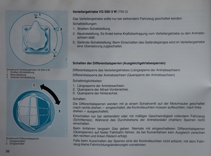

Hallo Joe,
in meiner Betriebsanleitung steht drin "VG-500 3 sollte nur im Stand geschaltet werden". Die Anleitung ist für 1017, 1217 und andere. Soweit ich mich erinnere, hats Du auch ein VG-500 3 - habe auf Deiner Internetseite die tolle Anleitung zum Trennen von Untersetzung und VA-Zuschaltung in Erinnerung.
Hier das Bild der entsprechenden Seite. - Mist. der InternetExplorer zickt wieder rum - Bild wird gleich nachgeliefert.
LG, Holger

#3 Beitrag von holger.ihle » 2016-01-17 14:33:12
wie versprochen :angel:

Also meinen MB 1017AF darf auch nur im stillstand geschaltet werden.Hab auch den VG500-3 drin aber mit permanentem Allrad.

bei meinem 917er auch nur im Stand zu schalten.
Ich achte allerdings darauf, dass ich beim Schalten leicht abschüssig stehe, um den Laster ggf. etwas rollen lassen zu können.
Beim ersten Test ging das Rückschalten auf Strasse nicht mehr, Gelände dann auch nicht mehr.
Erst durch Abschleppen durch Tomix stellte sich das Ganze wieder so ein, das es wieder von selbst funzte

ich denke mal, da sollte man folgendes unterscheiden:
Das VG500 in der Version, die zugleich mit der Allradschaltung die Untersetzung zuschaltet, sollte nur im Stand geschaltet werden. Es handelt sich um eine unsynchronisierte Schaltung einer Untersetzung mittels Pneumatik. Mit Gefühl einlegen ist da eher nicht...
Baut man um auf getrennte Schaltung Allrad/Untersetzung so dürfte die Umschaltung Allrad/Hinterradantrieb problemlos auch während der Fahrt schaltbar sein.
