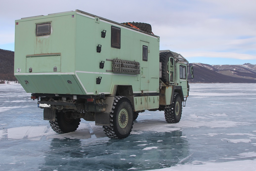

#14 Beitrag von Mykines » 2016-01-12 13:03:37
Hi Frank, habt ihr Warmzeit?
Diesel war bei knapp -50°C in der Mongolei kein Problem, hatte aber vorsorglich Dieselverflüssiger zugemischt. Generell war die Dieselqualität gut. Bei den Temperaturen liegen die Probleme wo anders - z.B. Motor vorwärmen, wie und womit, gerade wenn es ein Lufti ist.

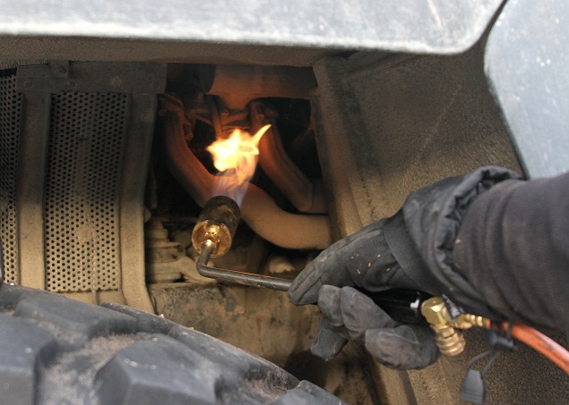

Kurzfassung:
- selbst der Coolman Benzinkocher will ab -20° C nicht mehr.
-Grill ist ok, halt Holz, Kohle etc. Problem. Kuh-Scheisse zu wenig Brennwert.
- Warm werden muss das Öl und auch der Zylinder - letztendlich war es dann die Gasbrennerlanze gespeisst vom Gastank, der im warmen Koffer verbaut ist. Ölwanne und Zylinder >1h
- Batterien müssen auch warm und voll sein
Mongolei auch den Winter über - definitiv empfehlenswert. Braucht aber bissl Vorbereitung und man sollte schon wissen, worauf man sich einläst

Ich dachte immer, der MAN KAT (ex-Bundeswehr) sei bereits serienmäßig auf den Betrieb bei -50°C vorbereitet? Da gibt es doch eine Motorvorwärmung usw.?
Hast Du das Zeug vor der Reise ausgebaut oder funktioniert es nicht wie gewünscht?

also die Motorvorwärmung kannst voll vergessen. Klar 12 KW Dieselheizung... aber Die reicht kaum das Fahrerhaus da warm zu bekommen, da sie da gedrosselt ist. Also entweder die Luftführung umbauen so dass die 12kW genutzt werden können (direkter Luftauslass), oder alles isolieren und wie bei Achims Tour mit paar Grad frischer Doppelverglasung einbauen.
Im Stand zieht die Dieselheizung viel Strom. Mehr als was dann die Batteriekastenheizung bringt. Die Leistung fehlt dann beim Startversuch. Die Luftführung selbst ist ein Krampf, der Schlauch - zumindest zum Kurbelgehäuse - muss jedesmal reingefummelt und dann wieder abgebaut werden. Das bei der Kälte.... Auch die Leitungen sind zu lang... zumindest zum Batteriekasten. Und der eigentliche Punkt - will man sich dann die Luft wirklich ins Kurbelgehäuse blasen lassen? Da kommt dann eine Menge Feuchtigkeit rein und ggf. auch Dreck.
Die Gasbrennerlanze war am flexibelsten.....nur halt nicht so bequem. Werde wenn ich mal wieder Zeit habe, eine separate Dieselluftheizung in den Motoraum bauen und direkt in Batteriekasten und Kühlluftführung blasen.
Zusätzliches Einpacken (Filzmatten) ist eh ratsam, gerade wenn der Motor mal die Nacht über im Stand durchläuft. Nur so bleibt er warm. Kuehlluftschacht dabei auch zudecken.
