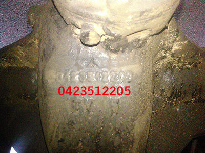

Hallo Forum,
ich habe einen 911B Bj68 (einer der ersten, noch halber A-Typ). Dieser hat folgende VA (kurze Übersetzung):
340 331 0005
Differential:
328/1
002697
7/48
Nun möchte ich Tellerrad und Triebling aus folgendem Fahrzeug in den o.g. Achskörper verbauen. Der Grund warum ich nicht einfach die ganze Achse tausche ist, dass dieser Achskörper verbogen ist, die Innereien aber noch i.O.:
322 351 1205
Differential:
322/1
083363
7/40

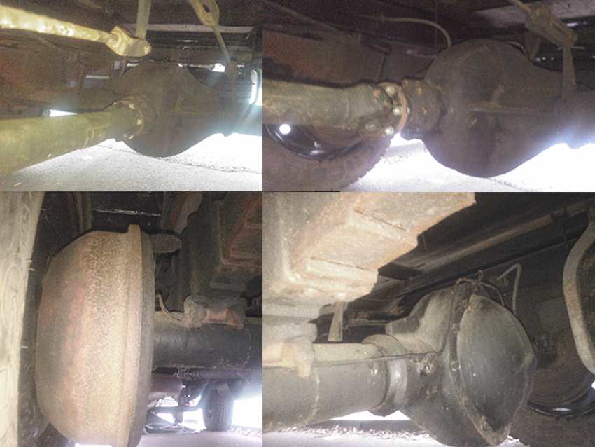

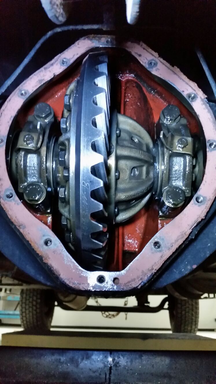

Beim Zerlegen dieses Diffs fiel mir heute auf, dass die Befestigung/Ausgang am Diff des Trieblings bzw. des Kardanflansches optisch deutlich unterschiedlich ist. Siehe Bilder anbei.
Kann jemand meine Vermutung bestätigen, dass die Teile nicht kompatibel sind? Das würde es mir ersparen das zweite Diff unnötigerweise zu zerlegen.
Vielen Dank für eure Antworten im Voraus und Frohe Weihnachten!
Uli
Kasi968
Beiträge: 71
Registriert: 2009-11-28 16:03:32
Wohnort: Wettenberg
Re: Rundhauber Tellerrad/Triebling kompatibel 1113A vs 911B?
#2 Beitrag von Kasi968 » 2015-12-27 23:09:51
Hallo Uli,
das obere Bild ist der Antriebsflansch einer Hinterachse und das untere Bild sieht aus, wie der Flansch der Vorderachse (wie bei meinem 1113). Kegel- und Tellerrad der Vorder- und Hinterachse sind nicht identisch. Die Hinterachse ist deutlich massiver ausgeführt als die Vorderachse, auch die Einbaumaße und Lager sind nicht identisch.
Wenn Du einen Satz mit der 40:7 Übersetzung für VA und HA brauchst, ich habe noch einen rumliegen.
Karsten
Daig101
Beiträge: 19
Registriert: 2010-11-23 22:15:53
#3 Beitrag von Daig101 » 2015-12-28 23:19:29
Hallo Karsten,
stimmt, das obere Bild ist von einer HA 1113A. Die Verschraubung an der VA sieht allerdings genauso aus. Es ging mir nur darum den Unterschied zu zeigen zu der VA, in die das Ganze hinein soll => 911B.
Einen Satz 40:7 habe ich auch. Deshalb war die Frage, ob das überhaupt passt, da beispielsweise die Verschraubung des Trieblings bzw. Kardanflansch anders aussieht.
Evtl. weiß jemand, ob die Zahnradpaarungen in allen Achsen passen?

Wir hatten tatsächlich die "Innereien" von VA und HA vertauscht. Ist mir schleierhaft wie das passieren konnte :blush:
Fazit: Die Zahnradpaarungen aus den Achsen des 1113A haben 1:1 in die Achskörper des 911B gepasst. An der VA ist es wirklich eine beschissene Arbeit...

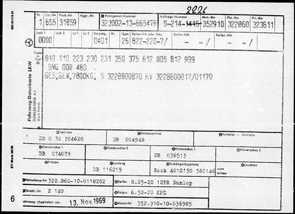

Über die kleine Achse habe ich bisher nichts gefunden. In meiner Datenkarte ist die HA mit der Nummer DB036513 angegeben.
In meiner vorliegenden SA-Code-Umschlüsselungstabelle ist erst ab ´78 eine detaillierte Achse mit Übersetzung etc. auslesbar.
Meine Datenkarte vom L710, Baujahr 1969 (Instandsetzer und Bergefahrzeug mit Stemmer-Winde am Nebenantrieb…) stelle ich mal hier ein.
Verstehe ich das richtig, daß alle L710er im Diff nicht umrüstbar sind, also alle mit HL3 durchs Land gekrochen sind -
der LA dann bereits die HL4 trägt und ab da erst "ritzeln" möglich ist/war?
Kann mir bitte jemand das Licht anmachen !

Wenn aus deiner Datenkarte der Achstyp nicht direkt ersichtlich ist, vielleicht hilft der linken mit ein paar Fotos zur Identifizierung:
http://www.allrad-lkw-gemeinschaft.de/p ... 33&t=62065
Daniel

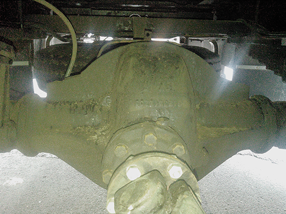

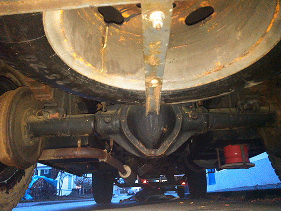

Im Vorbeirennen habe ich ein Bild der HA geschossen - bei uns regnets was kann. Leider ist viel Ersatzrad, wenig Achse zu sehen.
Werde wenns trocken ist nochmal drunterkriechen. Und vielleicht auch eine Nummer erspähen.

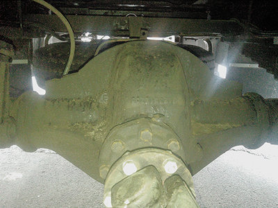

Bilder der Achse. Ist es nun eine HL3 ?
Beiträge: 17903
#15 Beitrag von Pirx » 2016-02-17 21:50:14
Mal abgesehen von den Bildern, die eine HL3-Achse zeigen: der 710 hat immer eine HL3-Achse.
Wum
Beiträge: 20
Registriert: 2016-02-13 16:24:07
Wohnort: Albkante BaWü
#16 Beitrag von Wum » 2016-02-17 22:32:43
Somit schließt sich schonmal dieser Kreis. Dankeschön, Ihr seid super !

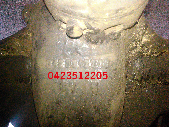

habe Das Grüne hinter den Ohren etwas ausgebürstet: Ein Tabellenbuch (LKW 1968, Werk Wörth) hilft Rat.
710er als L, LA, LK, LP LAK erhielten Achsen HL3/1-6 in Serie mit Übersetzung 5,72 (40:7)
oder, wie Toni wusste, als Sonderausstattung 6,86 (48:7) -> Mein Schneckengehäuse.
Als Sonderausstattung für erhöhte Achslast gabs die HL4-7,2.
Gehäusenummer ist 3223506220. Die Abmaße unterscheiden sich u.A. in der Länge der Achse.
HL3 (Gehäusenummer 3123506720) ist 1893 mm lang, die HL4 hat 1936 mm.

Hallo Pirx, Hallo Kai, liebe Hauberschrauber,
wenn ich das nächste Mal auf der Grube stehe, fotografiere ich meine Achsen ordentlich. Dann kann hier der Achsen-ID-Thread mit
den fehlenden Bildern für alle (endlich) zusammengeführt werden.
Zur Achslast kann ich anfügen: HL3/1-6 trägt 6to (als Vorderachse 3 bzw. 3,4 oder sogar 3,6 to.).
Für das Gesamtgewicht summieren sich die Achslasten bei meinem "leichten ohne Allrad", folgendermaßen:
Angegeben sind im Fahrgestell 323.002, VL2/3-3 und HL3/1-6 mit Vorderachse 2,8 to. und Hinterachse 5 to.
Macht nach Adam-Stern inkl. Toleranz: 7,49 Tonnen Ges.Gew.

Habe zum Thema Tellerrad noch ein Foto beizutragen. Diff-Deckel auf bei HL3/1-6...
Leider ist dabei zum Thema "Schneller" keine gute Neuigkeit für mich herausgekommen:
40 Zähne gezählt, Reifen und Welle auch gedreht und gezählt. Achse hat serienmäßige i=5,72-Übersetzung
Und jetzt :frust:

Hallo Hannes!
Danke für das Bild. Ich werde mal versuchen, es in den Achsenidentifizierungs-Thread zu verpflanzen.
Wegen der Achsübersetzung: Ich bin ziemlich sicher, daß es noch schnellere Achsübersetzungen für die AL3/HL3-Achse gibt. Ich kann da am Montag mal nachschauen. Für neue Zahnräder usw. mußt Du aber mit Kosten von ca. 2000,- EUR pro Achse rechnen.
