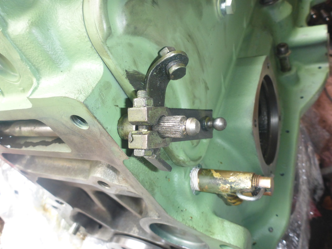

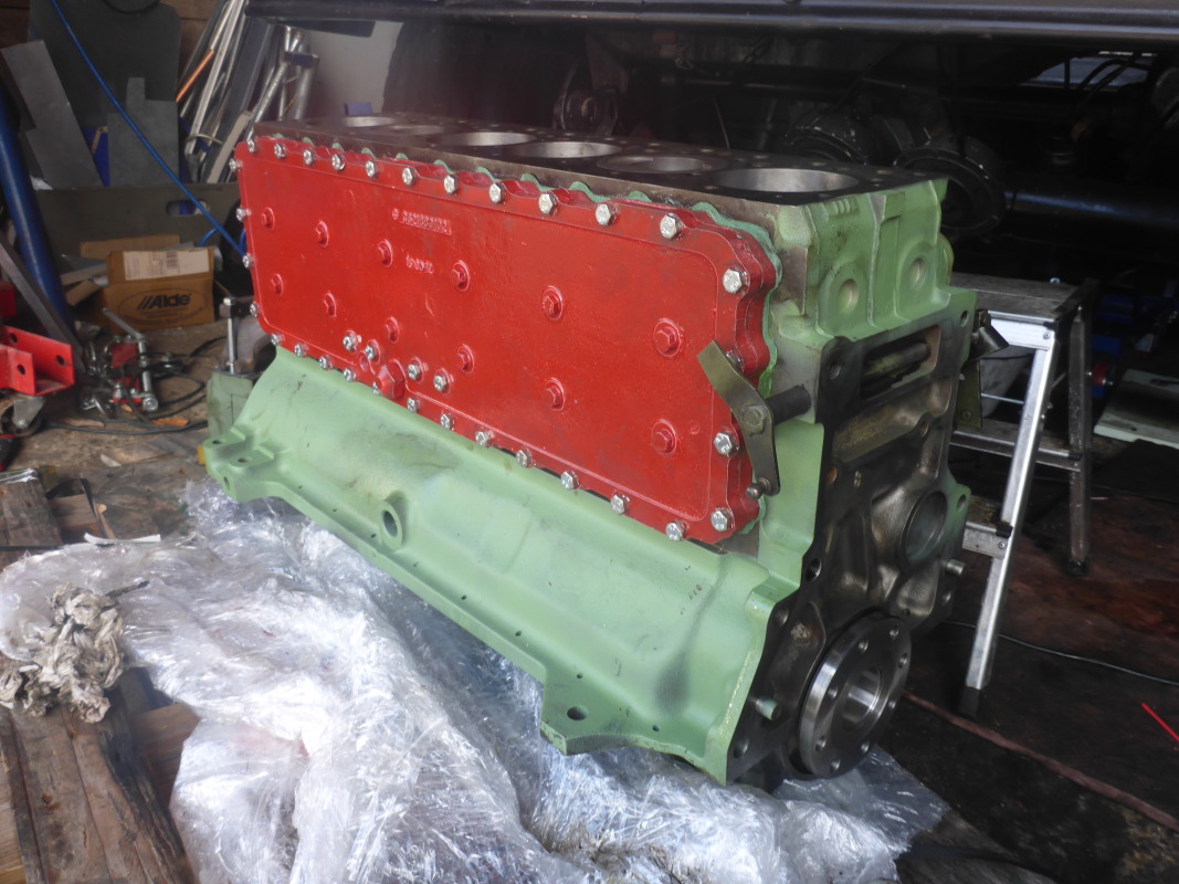

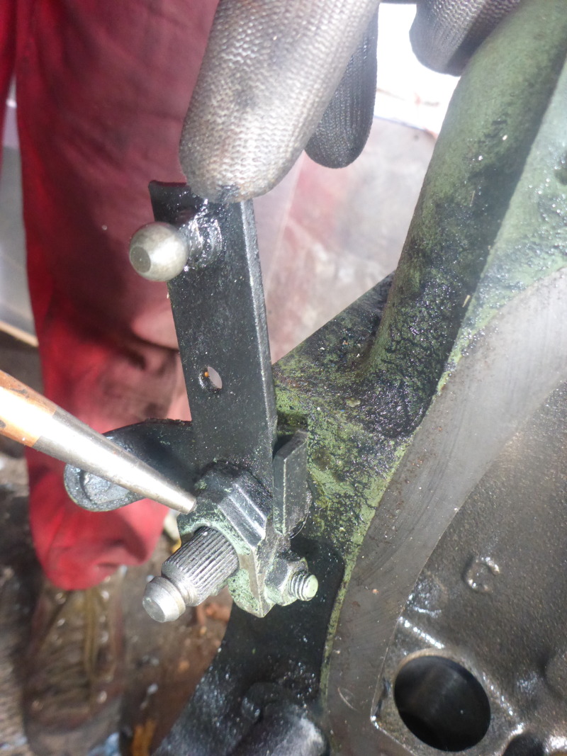

soweit ich mich erinnere sind da zumindest beim Kurzhauber keine Buchsen verbaut, lediglich zwei Abstandhalterhülsen; wie es beim 1017er ist weiß ich allerdings nicht. Vielleicht kannst Du die Rückstellmechanik der Motorbremse entkoppeln (Vielleicht liegt es auch an dieser?) und dieses dann etwas hin und her schieben. Dann sollte sich auch die Welle des Gasgestänges ein Stück herausziehen bzw. hineinschieben. Auf der Pumpenseite muss vorher Umlenkhebel gelöst werden.
Beim Hauber sieht das so aus:
Welle
Welle
Pumpenseite
Pumpenseite
Pumpenseite 2
Pumpenseite 2
Beim 1017 ist die Mechanik etwas anders, die Welle an sich sollte aber gleich sein. Ich vermute, da Du schreibst das Klemmen hat sich anfangs wieder gegeben, dass krümmerseitig das Problem liegt.
Viel Erfolg!
Walter
