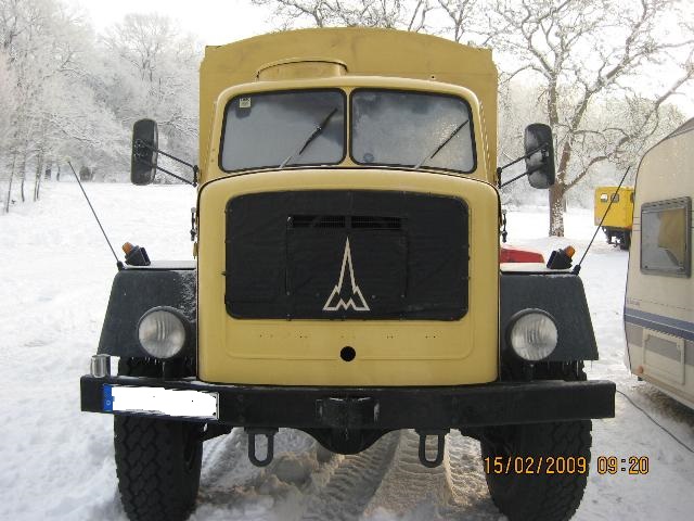

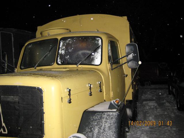

Mammut Wintertreffen 2009 im Februar
Starttemperatur bei ca. 4 Grad, nicht abgedeckter Kühler. Auf der Autobahn fiel dann irgendwann mein eingebautes Thermostat auf unter 60 Grad (Abluft aus der Motorkühlung, da wo auch das Thermostat sitzt, Betriebstemp. normal 80-85 Grad). Jetzt Montage der originalen Kühlerabdeckung und alles dicht gemacht. Anstieg der Temperatur auf ca. 70 Grad (Fahrtwind ist ja weg).
Es wurde immer kälter, so -10 Grad, abfall der Temperatur trotz Abdeckung auf unter 60 Grad, Heizung =null.
Ankunft bei Schneefall und am nächsten morgen start bei -15 Grad (armer Motor)
Mit abgedecktem Kühler nach Hause.
Meine Infos. - brauch ich nicht mehr unbedingt :cold:
Wenn ich aber nochmal im Kalten fahren sollte, habe ich den Überzieher auf einem extra "Wintergrill" immer montiert :D -- sowas braucht man ja, einen "Winterkühlergrill", der ist eh ramponiert und verrostet, dem macht der Lederlappen mit den Metallkanten nix aus.
EDIT: Aber nen Geiles Treffen wars schon :rock:
