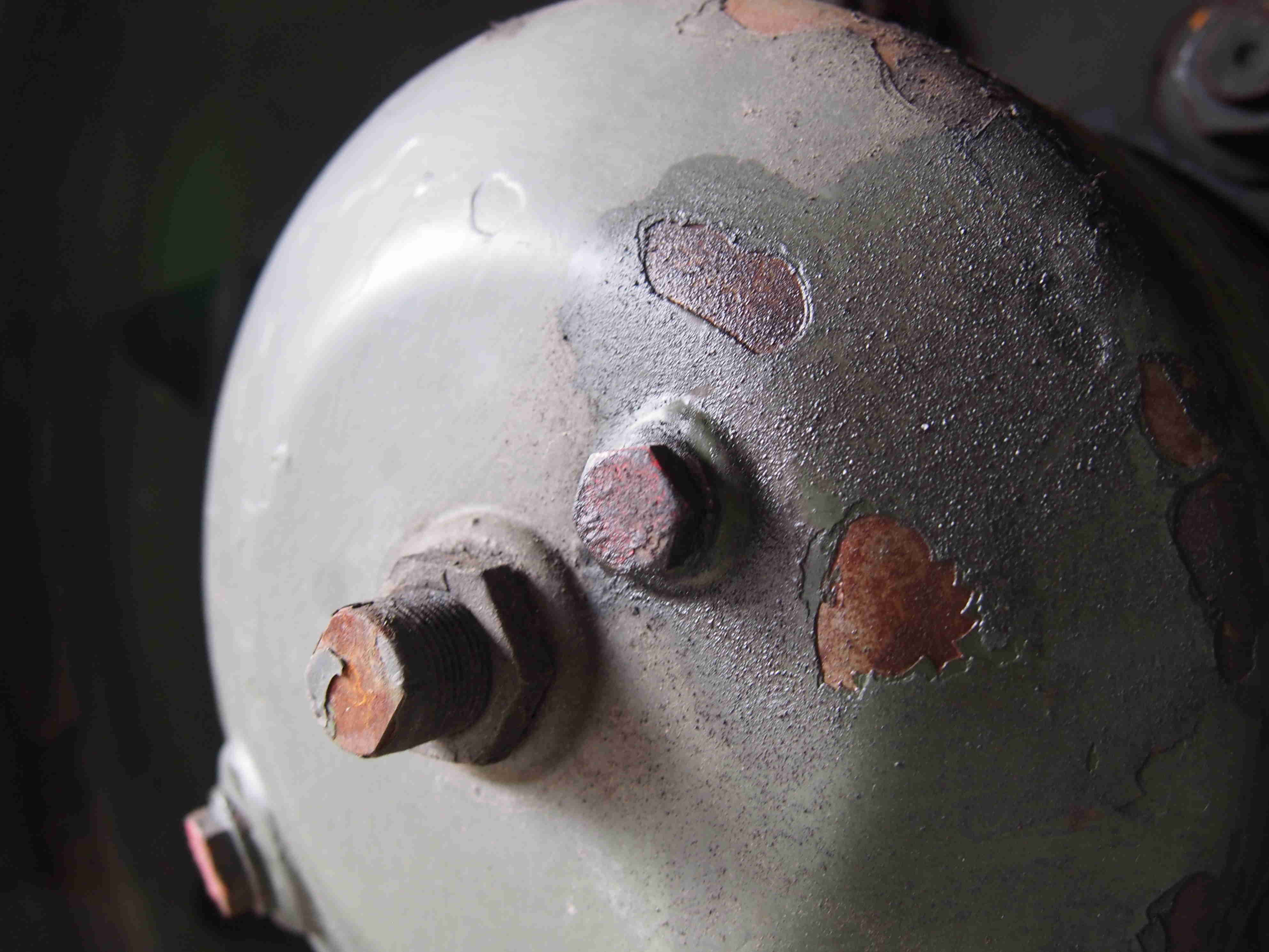

Horst,
ich hatte das Problem letztes Jahr, daß eine Ölablassschraube nicht aufgehen wollte und meine Versuche den innenliegenden Sechstkant vernudelten. Meine diesbezügliche Frage, was denn nun noch machbar sei, wurde umgehend mit 3 Optionen beantwortet:
1) Schweiß was an, oder
2) Schlag einen etwas größeren Torx in die Ölablassschraube
3) Loch ausbohren und Schraubenausdreher verwenden
Ich habe mich für Variante 2 entschieden. Ging schnell und schmerzlos.
Der schiefe Turm von Pisa - aber es hielt
So sah die Schraube danach aus
Liebe Grüße,
Liebe Grüße,

Re: Ölablassschraube ist fest
Das Bild war von mir.Andy hat geschrieben:Mich wunderte das Foto vom Diff. Getriebe der Achse........................... ok, nur schnell mal drüber gschaut, das hat wer anderes eingestellt.
Da bei meinem LKW sowohl die Ölablassschraube vom Diff und die Ölablassschraube im AP einen Innensechskant ist, war es als eine mögliche Methode gedacht - halt am Beispiel Diff.
Wenn die widerspenstige Schraube eine Außensechskant ist, dann nimmt man halt ein anderes Werkzeug (oder ähnliches)
LG,

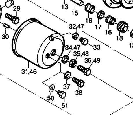

Hallo Forum,
... ich hatte gestern leider keine Möglichkeiten ein Foto zu machen - ich hatte von unterwegs gepostet. Das will ich aber nun gerne nachholen:
Es handelt sich um die Schraube Nr. 33 aus dem Ersatzteilkatalog bzw. die hintere, untere Schraube auf dem Foto. Ich wollte gestern zuerst das Öl aus dieser Ablass - / Befüllschraube ablassen. Auf beiden Seiten lässt sich die Ablassschraube nicht lösen, links habe ich die (M10X1) Kontrollschraube auch nur sehr schwer gelöst bekommen und rechts ist das Gewinde der Ölkontrollschraube bereits beschädigt. Das Problem mit dem herausgerissenen Gewinde habe ich gelöst, hierzu gibt es einen Thread in den ich das Ergebnis zurückmelde, sobald die Radkappe wieder montiert ist.
Es waren hier wohl Kraftsportler am wird, die den Schraubenschlüssel mit einer Hantel verwechselt haben.
Danke Euch jedenfalls für Eure Hinweise, ich werde wohl als Erstes die Schraube mit einem Brenner erwärmen und mit einem Hammer bearbeiten.
Horst
Horst
