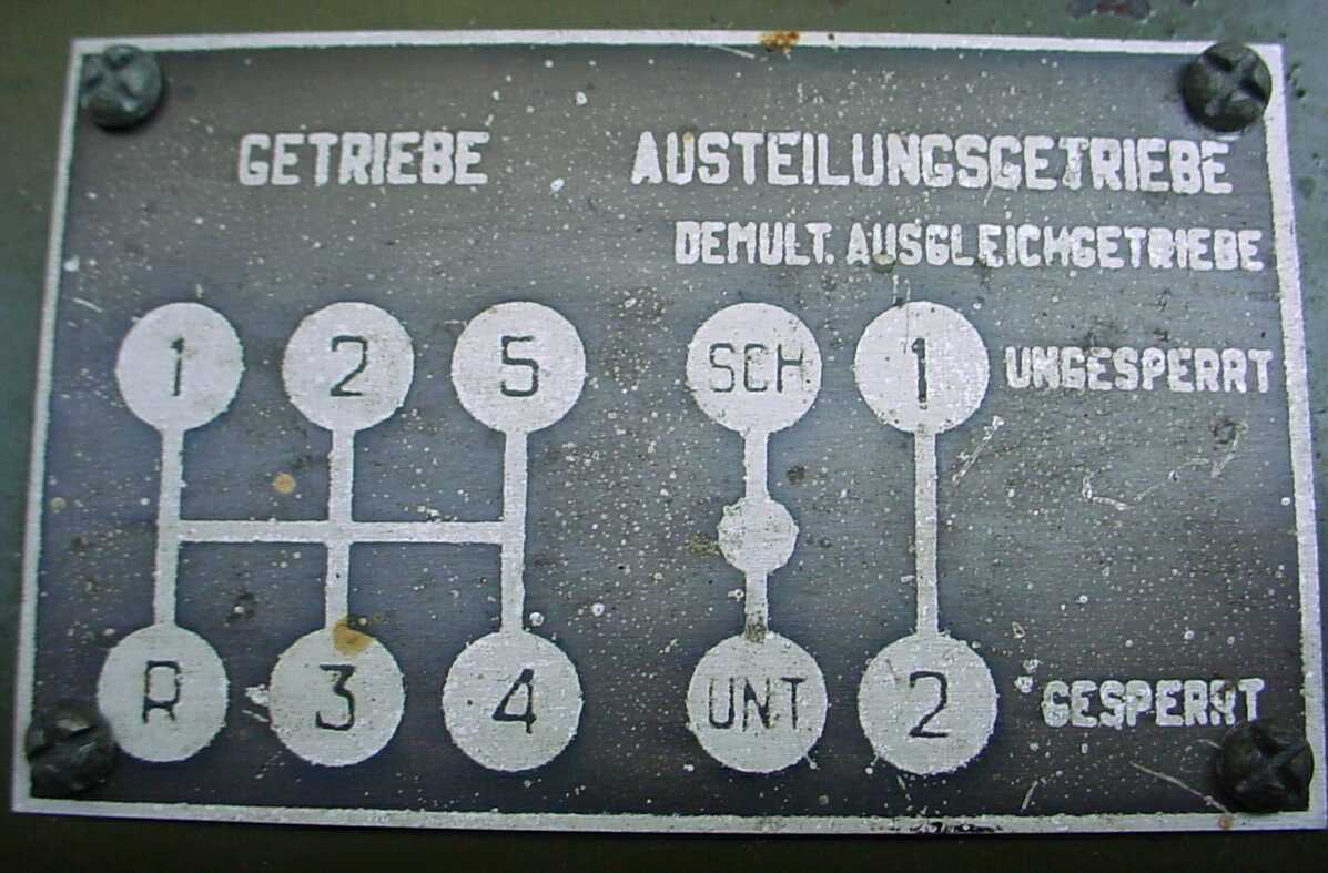

und je nach Fahrzeug-Typ und bzw. Umbauten
muß man sich nur noch an die Position der einzelnen Gänge im Schaltschema bzw. die Anzahl der Gänge gewöhnen, sonst gibts eigentlich nix übermäßig besonderes.
