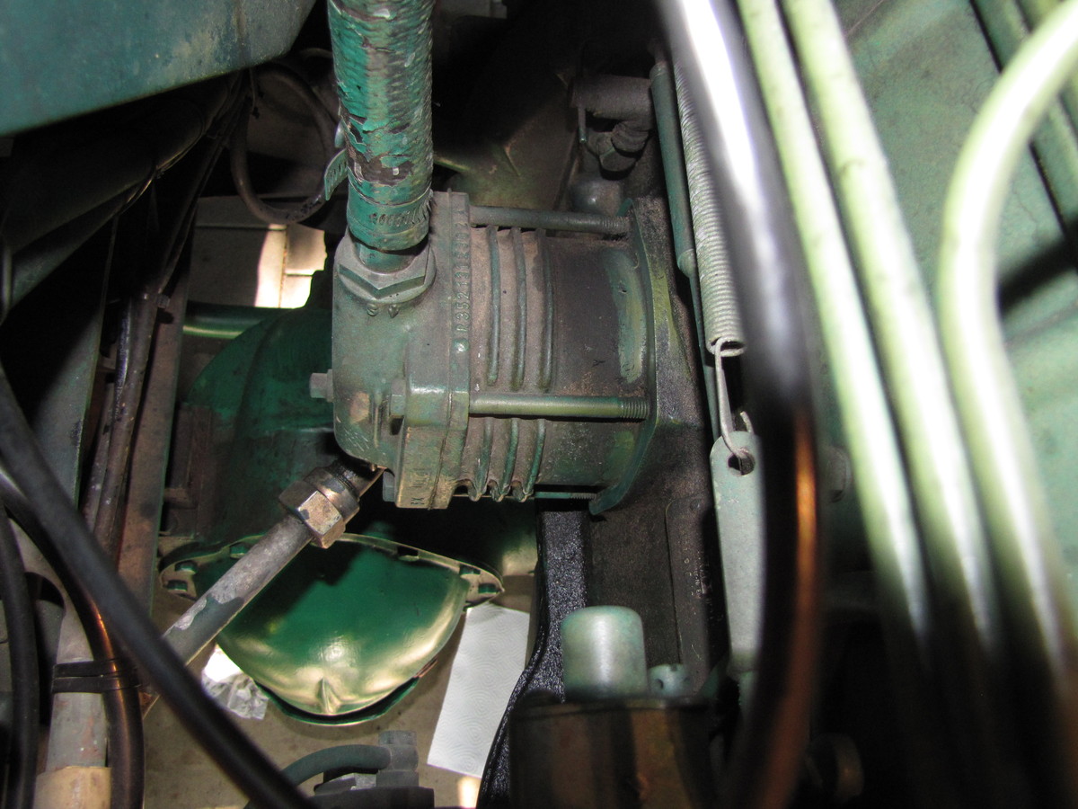

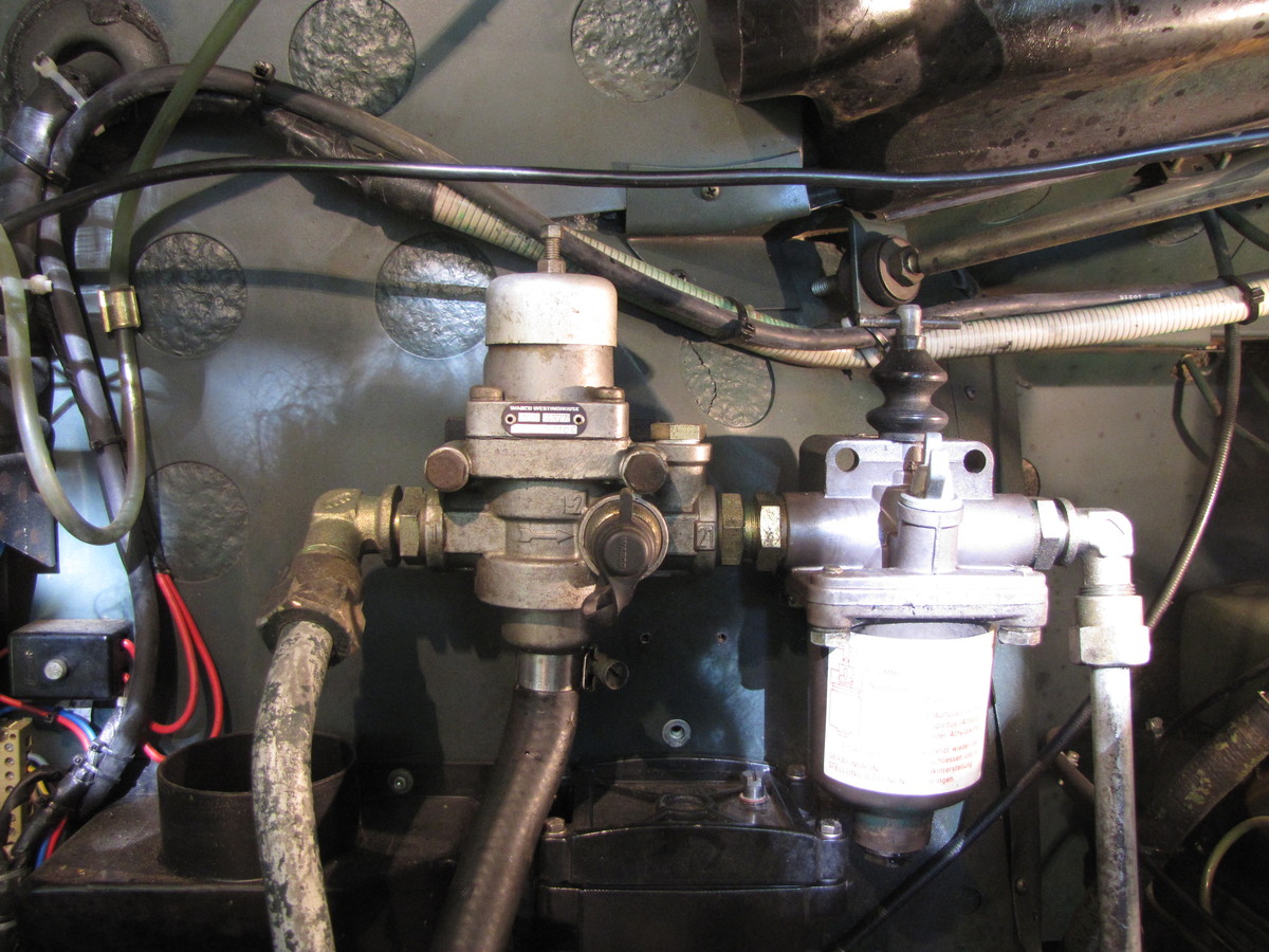

Nach der Rückfahrt aus Südfrankreich (1500Km) die Motorhaube aufgemacht und eine weitversprtzte Ölsauerei gefunden. :angry:
Quelle war der Abblasschauch vom Druckregler, der etwas unüblich nicht nach unten frei hängend, sondern auf den Kotflügel gelegt vergessen wurde.
(alles schon wieder geputzt)
Der Ölausstoß hat sich jedoch ziemlich sicher gewaltig vergrößert, war vorher nicht so und ist in der Menge nicht tragbar.
Einzige mögliche Quelle hierfür: Der beliebte Luftpresser.
Der Ansaugschlauch vom Motorzylinderkopf zum Luftpresserkopf ist knochentrocken und Ölfrei.

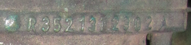

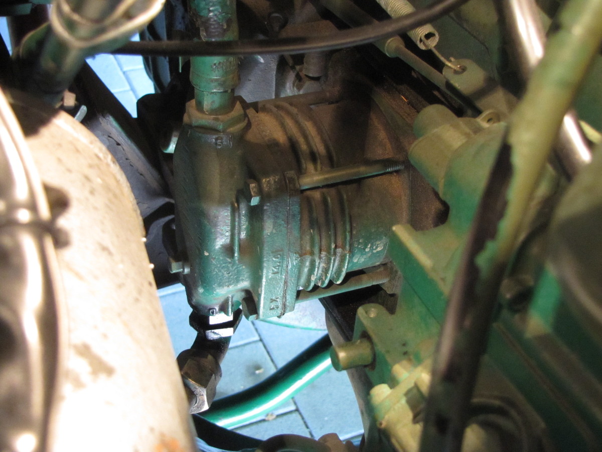

Allerdings scheine ich eine seltene Luftpresservariante zu haben, die nirgends zu finden ist.
Es handelt sich um einen 4-Loch 94mm-Presser, jedoch die Laufbuchse sieht anders aus als die, die allgemein zu finden sind,
sie scheint unter anderem deutlich länger zu sein als die sonst für den OM352 angebotenen.
Die Nummer ist deutlich lesbar R 352 131 23 02 auf der Oberseite (1000 Mal überprüft).
Diese finde ich weder im Internet per google, noch ebay oder Online-Teilekatalogen und Händlerangeboten und eben nichtmal im EPC;
und natürlich klappt eine Preisabfrage dann auch nicht.

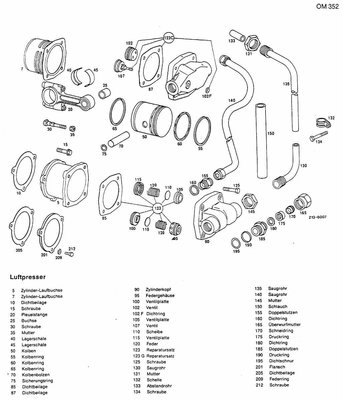

Er sieht genuso aus wie der in der Reperaturanleitung abgebildete (oben, Nr. 7):
und hat auf einer Seite einen Falz mit der sie wohl im Block verankert ist, auf der anderen Seite einen Flansch.

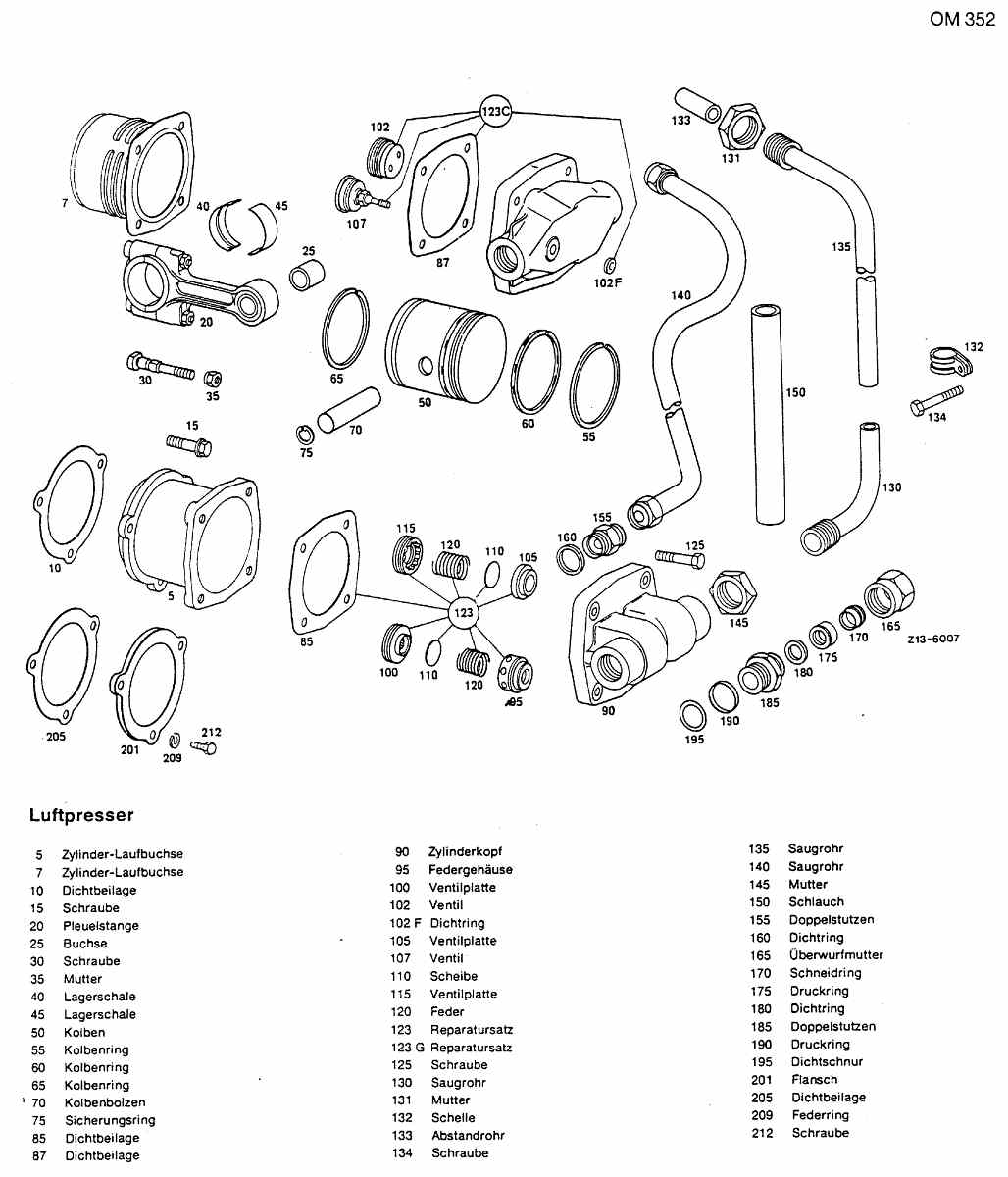

Die massenweise (etwa bei ebay) für den OM352 angebotenen 94mm-Laufbuchsen haben zwei Flansche, erscheinen insgesamt kürzer und sehen so aus,

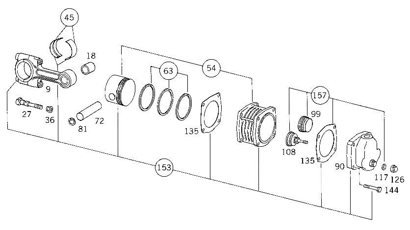

wie folgende Abbildung aus dem Teilekatalog
Mein Presserzylinderkopf sieht aber lustigerweise auch wieder so aus, der aus dem Teilekatalog.
Weiß irgend jemand, wie es um die Kompatibilitäten der Versionen steht?
Weiß jemand, unter welcher Teilenummer ich eine kompatible Laufbuchse finden kann?

Ich habe noch nie einen Motor weiter geöffnet als bis zum Zylinderkopfdeckel.
Worauf muß ich achten, wenn ich die Laufbuchse seitlich abnehme?
Kann ich den Kolben auf dem unteren Öffnungsrand vorübergehend ablegen?
Wie kriege ich zum wiedereinsetzen einer Laufbuchse den Öffnungsrand am Block (Farbreste, Schmutz)
sauber genug, ohne daß Schmutz in den Block kommt.
Wie bringe ich die Dichtmasse auf?
wieviel Staub ist schon schädlich?
(Reperaturanleitung liegt vor, aber solche Details fehlen da ...)
Hallo Peter!
Unter der von Dir angegebenen Nummer kann ich nichts finden. Unter A 352 131 24 02 findet sich jedoch ein Zylinder, der genau Deiner Beschreibung entspricht (Befestigung Kopf mit 4 Schrauben, Durchmesser 94 mm, Befestigung am Motorblock mit angedrehter Passung).
Wo dieser spezielle Zylinder genau verwendet wurde, habe ich nicht herausbekommen.
Eventuell kommst Du ja mit meiner Teilenummer weiter? Im EPC ist sie jedenfalls auch nicht zu finden!

Die Nummern 352 141 [17-22] 02 sind auch Teilweise als nicht weiter spezifizierte Laufbuchsen in Online-Teilekatalogen aufgeführt)
Wo konntest Du denn Deine Nummer eigentlich finden wenn nicht im EPC?
Und was bedeutet es eigentlich daß auf den Gehäusen beispielsweise R3521312402 anstatt A3521312402 steht?
Nachdem ich weder bei Mercedes, noch bei irgendwelchen anderen mir zugänglichen Quellen Informationen zu der Buchse und zur Kompatibilität etc. auftreiben kann, bestell ich jetzt einfach mal übers Internet (da kann ich die Teile wenigstens im Fehlerfall zurückgeben) eine der angebotenen "neuen" Laufbuchsen und Kopf (Kopf, Buchse, Kolben und zugehörige Kleinteile für unter 300 Euro insgesamt) und messe und vergleiche mal ganz genau, ob diese doch auch passen können.
Ich hoffe mal, daß der scheinbare Längenunterschied eine optische Täuschung ist.
Die Form des Kompressorflansches ist an meinem Motorblock ja auch angeebnet, während die Nut, die bei mir die Buchse positioniert bei den aktuellen Buchsen auch innerhalb des Flansches vorhanden ist.
Eigentlich ist mir sympathisch, daß die "neuen" Laufbuchsen mit einer Dichtung am Motorblock abgedichtet werden. Vermutlich ist das laut Reperaturhandbuch nötige "Dichtungsmittel nach DBL 6090.20" eigentlich nur für meinen Flanschlosen Buchsentyp nötig ...
Da ich das Ding nicht mehrfach Aus- und Einbauen will, will ich gleich alle möglichen Problemquellen beseitigen. Für die Flatterventile braucht man Spezialwerkzeug, Dichtungen und Kolbenringe müssen sowieso neu, Honen (abgesehen davon daß ich niemanden kenne) geht sicher auch nicht kostenlos. Daher glaub ich nicht, daß mich die Summe von Einzelinstandsetzungen wesentlich weniger Geld kosten würde, als ein Austausch für den Preis, aber deutlich mehr Aufwand. Bei Laune kann man ja dann mal das Altteil instandsetzen.

Baloo hat geschrieben:Wo konntest Du denn Deine Nummer eigentlich finden wenn nicht im EPC?
Ich habe Möglichkeiten, die ein Normalsterblicher nicht hat ... :ninja:
Baloo hat geschrieben:Und was bedeutet es eigentlich daß auf den Gehäusen beispielsweise R3521312402 anstatt A3521312402 steht?
Keine Ahnung. Ein "R" an dieser Stelle ist mir völlig unbekannt, eigentlich muß da ein "A" stehen. Das ist ja auch leicht mit einem gegossenen "R" zu verwechseln.

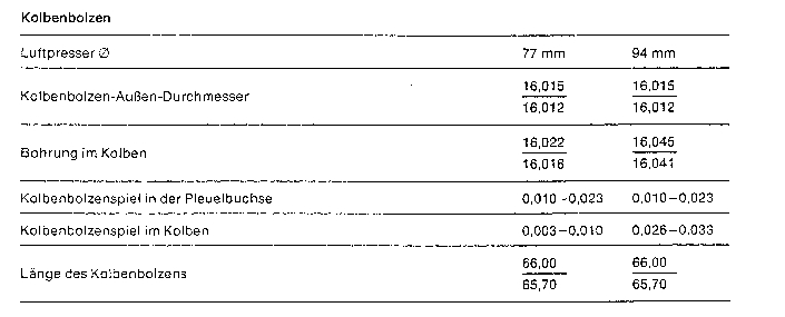

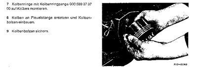

Allerdings stelle ich fest, daß der Kolbenbolzen im (neuen) Kolben recht fest eingeklemmt ist, und sich nur mit leichter Gewalt (kleiner Hammer und 15mm Holzstab als Durchschlag) durch den Kolben drücken läßt. Von Hand nicht.
In der Reperaturanleitung (voon mbmike) klingt es so, als sei der Kolbenbolzen leicht von Hand einzusetzen und durchzuschieben.
Außerdem lese ich dort:
Kolbenbolzen (94mm):
Kolbenbolzenspiel in der Pleuelbuchse 0,010 - 0,023
Kolbenbolzenspiel im Kolben 0,026 - 0,033
also müßte sich eigentlich der Bolzen im Kolben leichter drehen lassen als im Pleuel :huh:
Wie war das bei Euch, und was ist nun richtig?
(und falls der Bolzen tatsächlich normalerweise im Kolben klemmen soll, wie kriege ich den dann schonend bei eingebautem Motor eingesetzt?)
Viele Grüße und Danke für Hilfe :angel:

Geklemmt habe die neuen(!) Kolben bei mir nicht...es war nur etwas fummelig mit den Kolbenringen.
Von unterm Motor geht es ganz gut...Pleuel auf Nockenwelle sollte sorgfältig geschehen wegen der Ölbohrung.
wenn der Kolben tatsächlich klemmt, ist ein Wechsel wohl dringend angeraten.

Die Reperaturanleitung die mir vorliegt hat noch ein paar Seiten zusätzlich zum 94mm-Presser.
Auszüge:
Sowohl der Text (der eigentlich in Einzelschritten recht ausführlich ist, aber das Ein- und Auspressen der Bolzen in keiner Weise erwähnt)
als auch die Abbildung (in der der Bolzen mit den Fingern manipuliert wird)
als auch die Tabelle (in der ein positives Bolzenspiel im Kolben angegeben ist - das Spiel im Kolben ist bei 94mm sogar noch größer als das Spiel im Pleuel;
demnach müßte der Bolzen im Kolben locker sitzen als im Pleuel ...)
suggerieren meineserachtens, daß der Bolzen im Kolben leicht, bzw. von Hand bewegbar wäre ...
ist das dann falsch?
LG Peter

du wiederholst dich in der Fragestellung und mit deinem Zweifeln an den Antworten.
Das Spiel des Bolzens im Kolben ist in der alten Tabelle mit 0,003 bis 0,010 mm beschrieben. Wir reden also über einige Tausendstel-Millimeter bis ein Hundertstel-Millimeter.
Je nach Oberflächenrauhigkeit von Bolzen und Bohrung kann so eine Paarung, obwohl eigentlich eine Spielpassung, schon mal ein wenig Kraft verlangen.
Die damalige Konstruktion kann mit so einer Spielepassung ausgeführt worden sein. Das war aber nicht optimal und entsprach auch nicht dem Lehrbuch.
Der Bolzen braucht im Pleuelauge Luft. Er sollte im Kolben aber eher fest sitzen, sonst dreht sich der Bolzen im Aluminium des Kolbens und das geht nicht lange gut.
In der Ersatzteil-Nachfertigung kann es dann durchaus passieren, dass der Hersteller diesen Mangel erkannt hat im Lauf der Jahre die Passungen ändert. Dies ist offenbar auch hier geschehen.
Wahrscheinlich hast du den Durchmesser des Bolzens und der Bohrung nicht gemessen. Eine so genaue Meßung erfordert die richtigen Meßmittel und Temperaturbedingungen sowie Erfahrung in der Meßtechnik.
Nun ist die Grundvorlesung über Passungen und Toleranzen vorerst beendet.
Nochmals meine Einschätzung:
Alles normal. Zusammenbauen und fertig.

Technisch denke ich auch daß es nicht sinnvoll ist, wenn der Bolzen sich in beiden Passungen dreht und arbeitet.
sico hat geschrieben:Das Spiel des Bolzens im Kolben ist in der alten Tabelle mit 0,003 bis 0,010 mm beschrieben. Wir reden also über einige Tausendstel-Millimeter bis ein Hundertstel-Millimeter.
Leider falsch abgelesen.
In der obigen Tabelle (wie schon weiter oben geschrieben) steht für den 94mm-Kolben ein Bolzenspiel im Kolben von 0,026-0,033. (das Bolzenspiel im Kolben ist hier größer als das im Pleuel ! )
In der alten Tabelle/Anletung wird ausschließlich der 77mm-Kolben behandelt. (Offenbar hat Daimler beim Umsteig auf den neueren 94mm-Kolben das Bolzenspiel im Kolben erheblich vergrößert.)
Bei 1/30 mm Spiel hätte ich trotz Metallrauhigkeit keine starke Klemmung mehr erwartet.
Nach Deinen Hinweisen werd ich jetzt wohl den Kolben auch mit Bolzenklemmung entspannter einbauen (und sicherstellen, daß im Pleuel mehr Spiel ist).
Vielen Dank!!!
Warum das in der Reperaturanleitung für die 94mm Kolben das anders beschrieben scheint (und wie sich dies nun an anderen 94mm-Kolben verhält), fand ich trotzdem interessant ...
Werd ich jetzt so einbauen. Danke.

will mal versuchen ein klein wenig beizutragen, auch wenn ich normal an Deutz schraube und beim 352 bislang nur mal die Einspritzdüsen gewechselt habe:
Zum einen stimme ich sico voll zu, wenn etwas mehr Luft haben sollte, dann die Passung im Pleuelauge.
Zur Montage: es macht je nach Zustand des Motors erst mal Sinn, den Motor bzw. zumindest den fraglichen Bereich vor der OP zu kärchern.
Dann sollte mann Farbe, die später stört schon vor dem Zerlegen so gut es eben geht entfernen, mechanisch z.B.
Klar kannst Du den Kolben bei demontierter Laufbuchse auch an den verbleibenden Baugruppen ablegen, der ist ja nicht aus Zucker.
Natürlich vorsichtig und langsam, Schrammen nimmt er Dir mächtig übel.
Wieviel Dreck darf rein? Möglichst natürlich gar keiner! Wenn Zylinder und Kolben fort sind, dann stopfst Du die Öffnung mit sauberen fusselfreien Lappen aus.
Dann die Dichtflächen vorbereiten, sprich säubern. Jetzt mit dem Staubsauger oder ähnlichem den Dreck entfernen. Wenn Du jetzt die Lappen vorsichtig ziehst, sollte das Innere des Motors noch schön sauber sein.
Was die Montage betrifft, leg den Bolzen ins Kühlfach, und mach den Kolben so warm wie möglich, also so warm, das Du ihn noch gut und sicher in der Hand halten kannst.
Wenn Du nun zügig arbeitest, dann bekommst Du aufgrund des Temp.-Unterschiedes den Bolzen etwas leichter rein, als wenn beide Teile die selbe Temp. haben.
Mach in Ruhe, bereite alles gut vor, halte alle Teile schon mal in Position zum "üben", und dann bekommst Du das sicher hin!
Schraubender Gruß

Wenn ich den Flansch Lackfrei und Sauber kriege, ist mir das auch recht.
Wie ich das aber sauber und zuverlässig hinkriege bei eingebautem Motor und Pleuel und ohne gscheit hinschaun zu können, ohne nachher den Dreck im Gehäuse zu haben ist mir nicht klar.
Eine Ziehklinge? Ich habe keine Erfahrung damit, aber bislang erscheint mir zweifelhaft, ob ich unter diesen Bedingungen es so ohne weiteres zuverlässig schaffe, den Flansch ganz lackfrei und sauber zu kriegen ...

Ich kenne jetzt nur den 710er denke aber das man beim 911 etwa vergleichbare Arbeitsbedingungen vorfindet. Ich denke das man da von unten ganz gut rankommen müsste.
Wenn das Pleuel im Weg ist - ausbauen. Ansonsten das Pleuel mit Lappen einwickeln und den Lappen in das Loch im Motorgehäuse stecken. Dann den Flansch reinigen / abziehen, mit Bremsenreiniger absprühen und dann den Lappen rausziehen, fertig.
Kai
