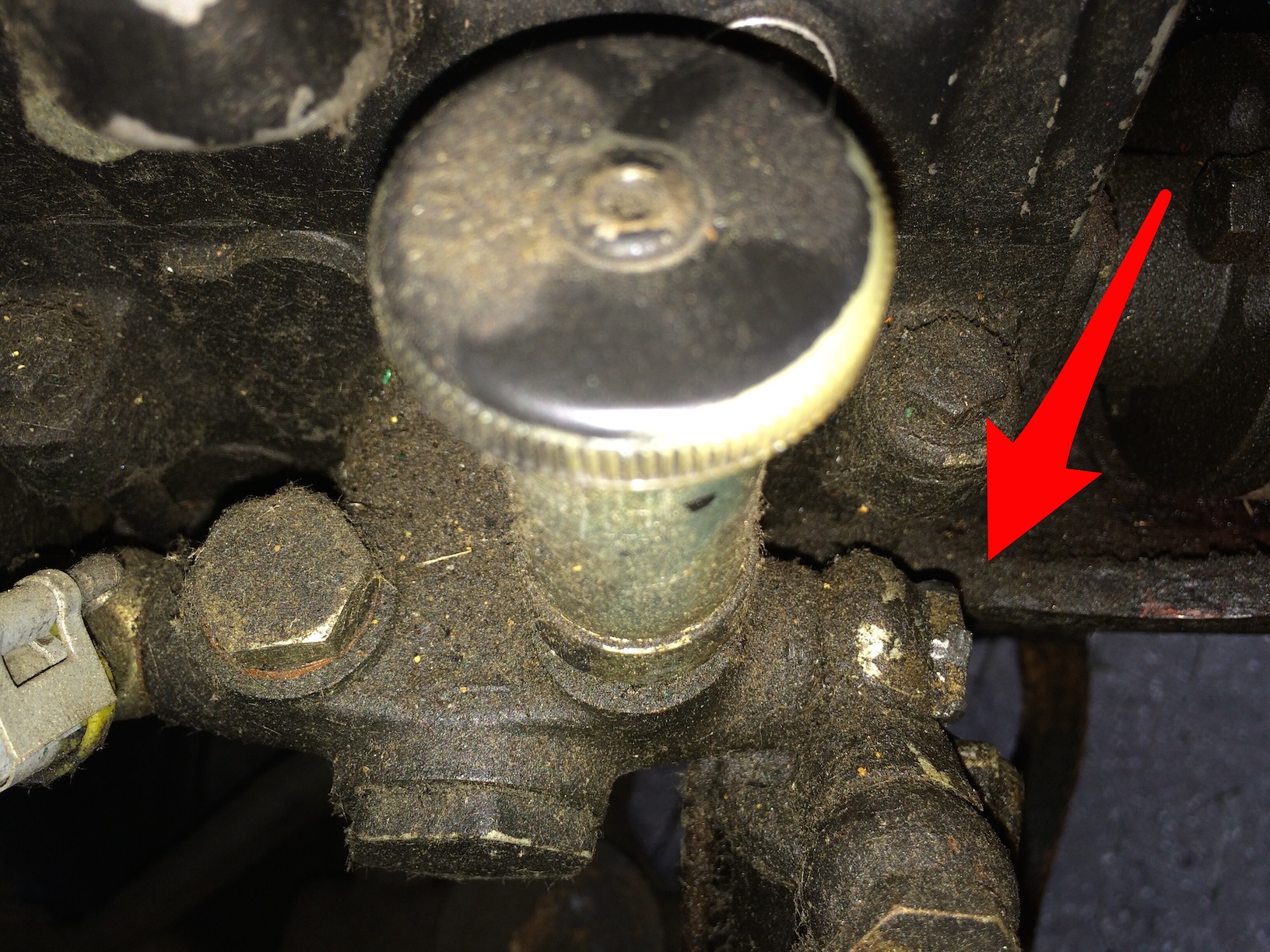

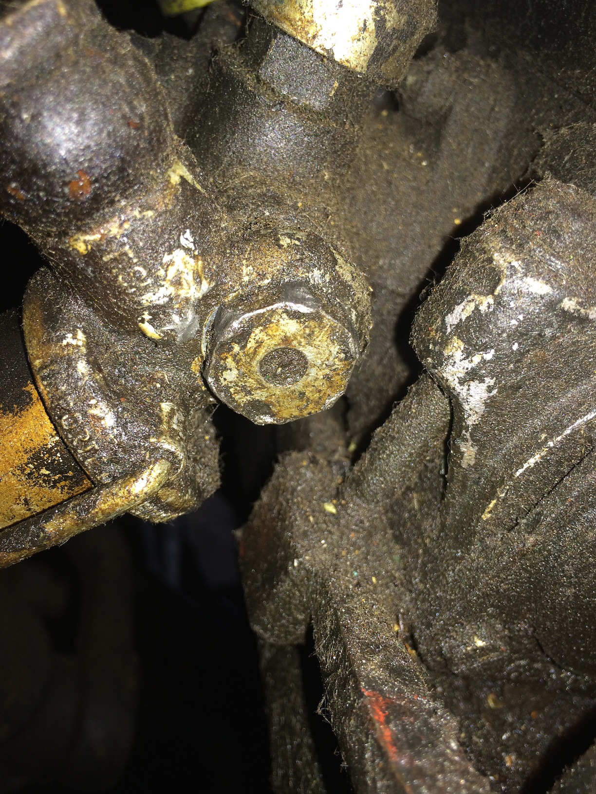

Re: Schraube an Einspritzpumpe(?)
So, ich habe mal 2 Bilder gemacht. Es ist die mit Pfeil markierte Schraube. Wie man sieht ist der Kopf auch ganz schön verschließen.
Danke
Thilo
Danke
Thilo
Hallo Thilo,
die Ecke sieht etwas versifft aus was auf eine Dieselundichtigkeit schließen läßt.
Markiert Dein Hano das Revier mit Diesel?
Da der Kopf etwas vergnaddelt ist evtl. gleich mal prophylaktisch die Hohlschraube durch eine neue ersetzen.
Solche Teile sollte man evtl. auch als Notfallteil dabei haben.
Wenn sich diese regelmäßig löst ist da irgendwas faul, evtl. ist wirklich irgendein Gewinde nicht mehr ganz in Ordnung.
Da es sich wohl um die Handpumpe/Vorförderpumpe handelt kann diese als Ersatzteil gewechselt werden falls das Innengewinde etwas ausgenudelt ist.
Von Schraubensicherung im Gewinde halte ich bei Hohlschrauben nicht so viel, wenn man hier mal ran muß (evtl. um Schlauch zu tauschen etc.) kann man da nicht unbedingt viel Wärme einbringen um die Verklebung zu lösen und bei viel Kraft geht die Schraube zu Bruch (Sollbruchstelle durch Bohrung).
Als Notlösung ginge noch ein Kupferblech das gleichzeitig Dichtung ist und durch umbördeln die Schraube gegen verdrehen sichert.
Ist aber nahe an Pfusch.
Ciao
Veit

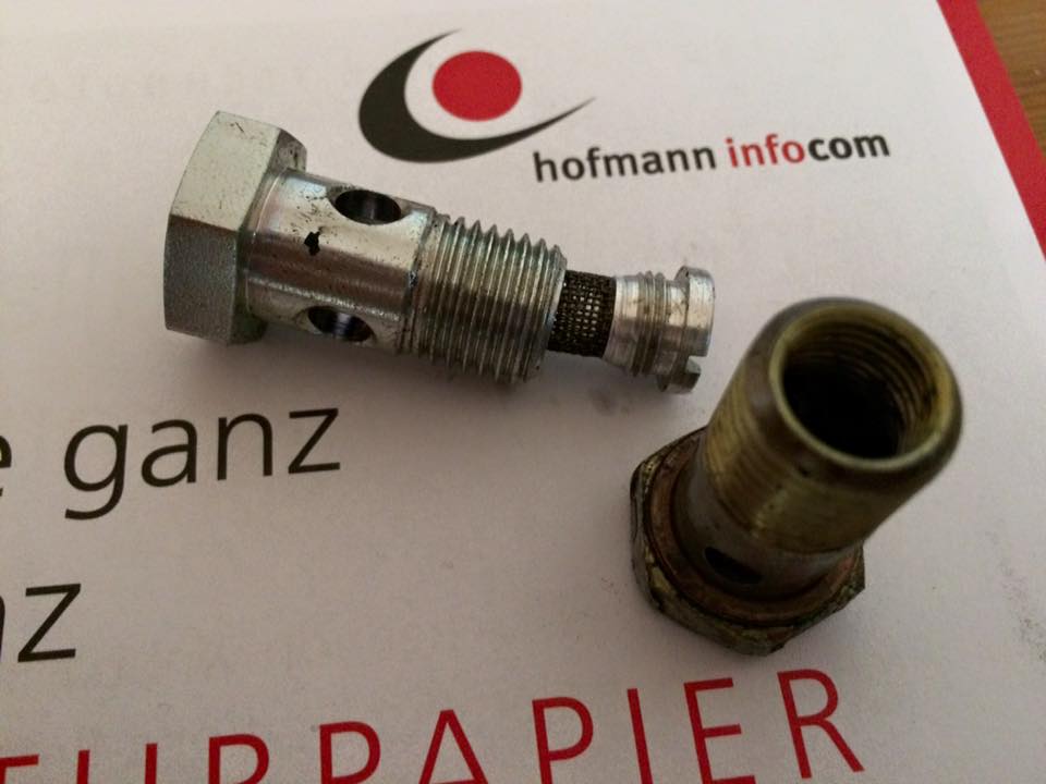

Ich habe nun endlich die DIN-Schraube bestellt und erhalten. Vorhin/Heute wollte ich sie wechseln und dabei habe ich festgestellt, dass die ursprüngliche Hohlschraube einen Filter beinhaltet. Es gibt auch einen Vorfilter.
Den Filter in der Hohlschraube kann ich nicht einschrauben, da die DIN-Schraube kein Innengewinde hat. Ich habe einen Vorfilter, der vielleicht (sicherlich) auch überholt werden muss.
Kann und darf ich in die Hohlschraube ein Innengewinde reinbringen? Wer kann das in Nürnberg? Ich habe leider keine Gewindescheindset.
Ist es egal, da ich den Vorfilter habe? Allerdings ist mir aufgefallen, dass da etwas Dreck in der alten Hohlschraube war. Scheinbar ist er Filter also schon sinnvoll.
Also: wer in Nürnberg und Umgebung kann mir da ein Gewinde rein drehen?
Der liebe 2brownies hat mir gestern das Gewinde geschnitten. Dabei durften wir - meine Frau und ich - gleich das Schätzchen seiner Frau ansehen.
Dann nach dem Umbau und einer kleinen Panne auf der Probefahrt - brauchte 2 extra Dichtringe, da Hohlschraube inkl. Sieb wohl etwas zu lang - funktioniert nun alles wieder super. Jetzt mal schauen, ob sie auch nach längeren Fahrten wirklich fest sitzt.
Auf der Probefahrt dann noch mal bei 2brownies vorbei geschaut und ein kleines nettes Treffen gehabt. Wie heißt es in der Bucht immer so schön: gerne wieder
Thilo
