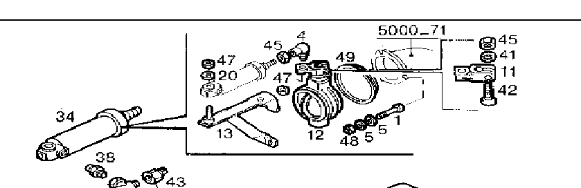

Re: Motorbremse iveco 80-16
müsste so aussehen wie unten. Schau mal das Kugelgelenk 4 an. Eines war bei mir mal komplett verrostet.
Olaf
Olaf
Hatte ich beim 130ger auch. Gelenk am Zylinder war fest.....Grußolaf hat geschrieben:Hi,
Olaf
