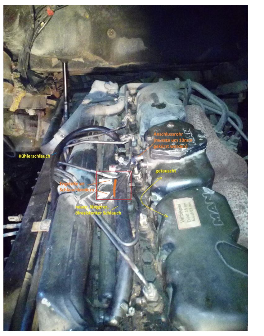

Re: dringende Hilfe im Ausland: man g90, kurzzeitig blauer
Hinteren mit mittlerem Ventildeckel tauschen, den kurzen Schlauch durch einen etwas längeren ersetzen - fertig!
Bei späteren Baujahren wurde das bei MAN in dieser Weise geändert.
Lösung:stonedigger hat geschrieben:..Die Erklärung mit den 18% Steigung erscheint mir am logischsten: Auf dem Schild stand: 15-30%
Ralf
- Beiträge: 1073
Re: man G90: kurzzeitig blauer Rauch bei steiler Bergauffahr
Für alle, die das gleiche Problem haben, habe ich mal ein Bild des Umbaus angehängt:
Evtl. muss das seitlich an der (Originalbezeichnung MAN) "Zylinderkopfhaube" angeflanschte Röhrchen etwas (ca. 10-20mm) gekürzt werden. Es geht ziemlich eng zu, wenn man den neuen Schlauch da reinquetschen will. Evtl. war meiner etwas zu unflexibel.
Weiterhin war mein Kühlerschlauchauch an dieser Stelle im Weg. Ich hab' ihn dann auf der anderen Seite mit einem Bogen raus gelegt.
Damit müsste es das gewesen sein.
MfG
SD
