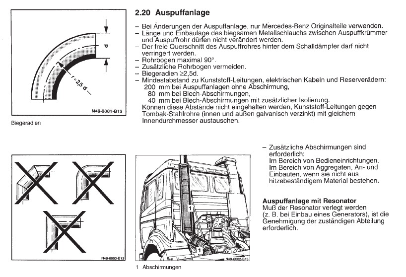

Re: Kann man den Auspuff beliebig verlängern
Ob und wie man eine Abgasanlage verlängern darf (geht eh nur bei LKW vor Euro 5) steht in den Aufbaurichtlinien des Fahrzeugherstellers.
Bei Mercedes (ARL 1996) steht da zum Beispiel: Pirx
Moin zusammen,
danke für die Tipps. Nein, ich glaube nicht, dass unser Laster zu viel Abgaseproduziert: Ist er erst mal warmgefahren, dann ist der Abgasstrahl kaum zu sehen. Und der Verbrauch bewegt sich auch völlig im für das Fz üblichen.
Aber nach dem Start, bis die Luftkessel gefüllt sind, müffelts nun mal. Und auch, als wir im zweiten Gang durch die Serpentinen in den Lavafeldern gekrochen sind.
Ich denke mal, dass man die Anleitung von Mercedes so auch für alte MAN hernehmen kann. Die habe ich (ohne sie zu kennen) auch bei der bisherigen Änderung der Auspuffanlage beachtet: Durchmesser leicht vergrössert, grosse Bögen, allgemein Strömungswiderstand so klein wie möglich gehalten. Werde ich auch beachten, wenn ich da jetzt was Neues mache.
Gruss, Ulf
