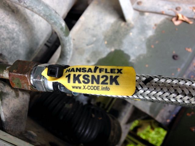

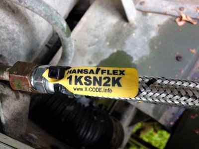

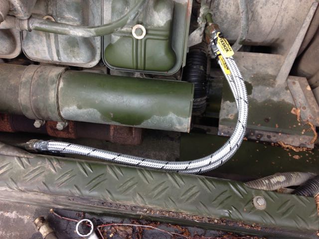

Ich habe mir bei Hansaflex neue Kraftstoffschläuche pressen lassen.
Etwas länger und in der Art, das man sie ohne Adapter an die Leitungen anschließen kann.
Schnellkupplungen gibt es also nicht mehr.

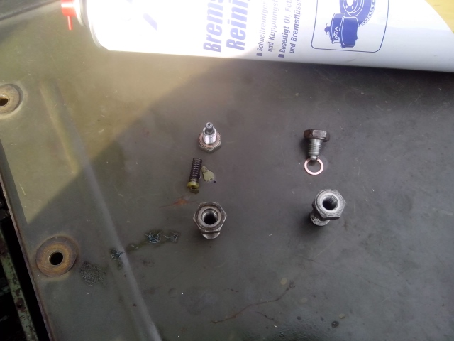

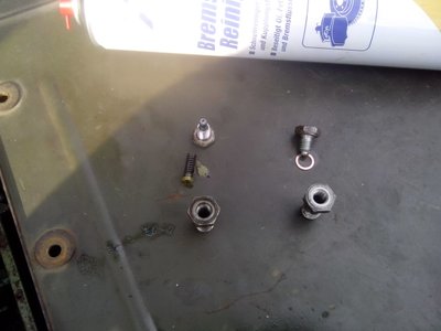

#21 Beitrag von sico » 2015-07-16 8:25:51
@ Oli,
mit den Symptomen, die du hier beschreibst , liegt das mit größter Wahrscheinlichkeit an der Vorförderpumpe.
Diese seht man auf dem Foto 1 von Lobo ganz gut.
Öffne mal die große Verschlußschraube und ziehe den Pumpenkolben heraus. Dieser muß leichtgängig, aber spielfrei in der Bohrung sitzen und einfach herausgenommen werden können. Sobald etwas hakt, ist es nicht ok. Mantelfläche des Kolbens mit Polierleinen abziehen.
Dann nimmst du die beiden kleineren Verschlußschrauben ab. Darunter sind die Rückschlagventile. Die Ventilteller können vom Führungsstößel abbrechen. Dann funktioniert das Ventil nicht mehr korrekt.
Lobo

#22 Beitrag von Lobo » 2015-07-16 9:02:30
An die Vörderpumpe glaube ich nun nicht das die es sein soll, eher hast du noch Dreck vor dem Vorfilter in der Leitung vor dem Filter, da würde ich mal den Eingang von den kontrollieren

Für alle, die auch mal die Schnellkupplungen rausschmeissen wollen habe ich hier ein Bild mit einem "Hansa-Flex-Code"
Der Schlauch passt direkt an die Spritleitung . Ihr braucht keine Doppelnippel oder irgend etwas anderes.

Hallo Oli,
das werden wir im Belde nachrüsten.
Derzeit steht unser KAT in Stadtoldendorf.
Danke für die Hansaflex-Nummern.
