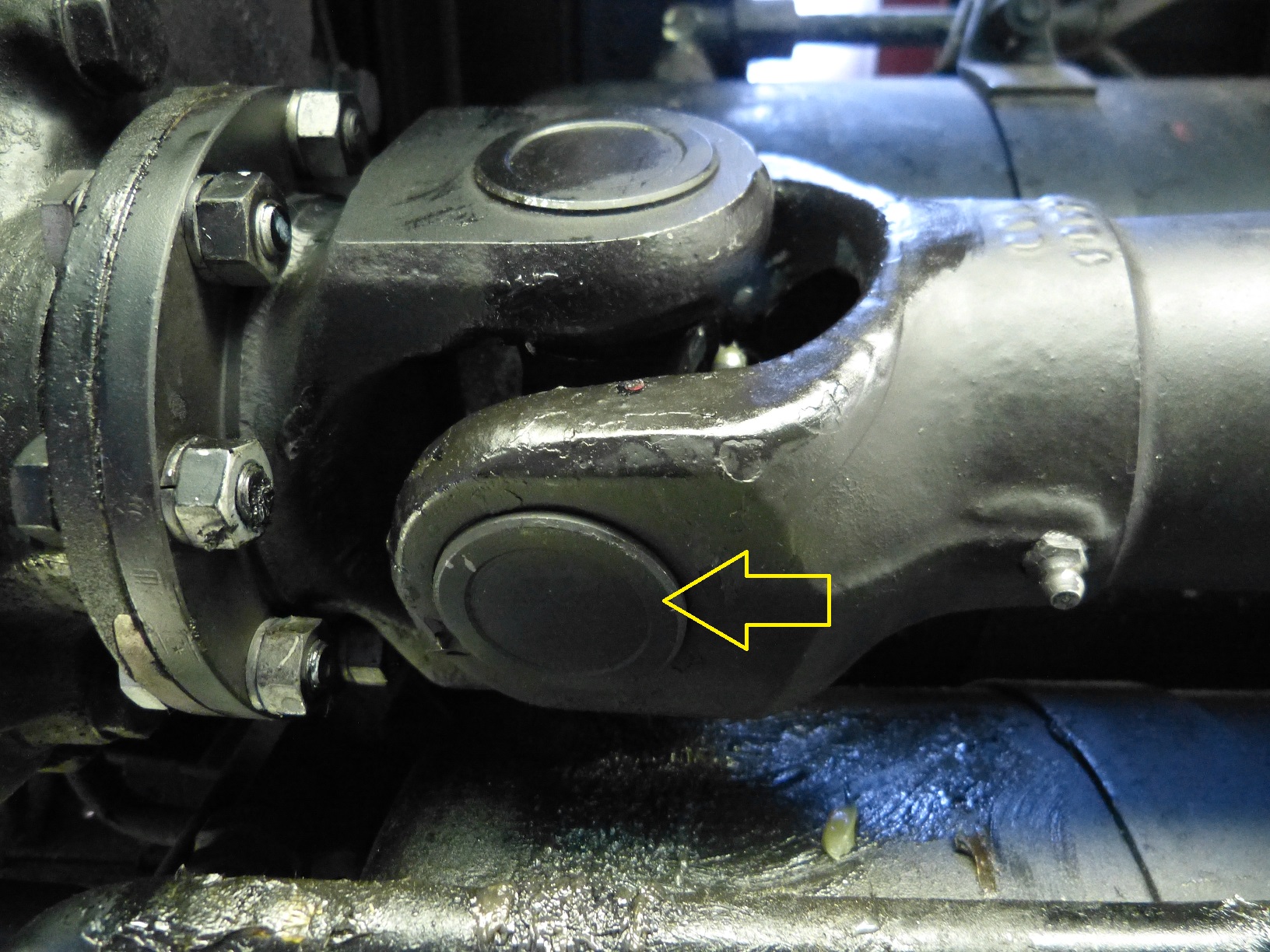

So, eine neue Spur.
Wieviel Spiel darf ein Kreuzgelenk haben??? Die Welle vom VTG zur HA hat am Kreuzgelenk am VTG Spiel entlang des markierten Bolzens. D.h. ich kann die Welle mit der Gabel minimal bewegen, ein klackern ist deutlich zu hören.
Sollte das nicht eigentlich spielfrei sein?

Re: Frage zum Einbau Kardanwellen
Hallo Clemens
so weit mir bekannt ist darf eine Kardanwelle in keiner Richtung Lagerspiel aufweisen.
Wenn die gerichtet wurde schick sie zurück.

... ein gesubndes Gelenkwellengelenk hat in keine Richtung Spiel, das man von Hand bedienen kann ... guck vorsichtshalber nochmal die anderen Lager durch ob da noch^n faules dabei st ...
hallo Clemens,
Kreuzgelenke haben, wie oben schon erwähnt, Spiel null in alle Richtungen axial, radial und in Umfangsrichtung.
Ich sehe auf dem Foto Sprengringe unter den Muttern.
So ein Sprengring neigt unter der Vorspannung=Axialkraft, die eine M12x1,5 10.9 Schraube aufbaut, zum Auseinanderklaffen.
Damit geht die Vorspannung verloren und die Flanschverschraubung wird locker.
Entweder harte/dicke Scheiben verwenden oder die Sprengringe ganz weglassen.

Hallo Clemens,
unter dem Deckel in Deinem Bild sollte ein Sicherungsring sitzen und von diesem zum Kreuzgelenk ist Luft.
Genau das Problem hatte ich bei meinen Wellen auch und habe sie deswegen zum Richten geschafft.
Da waren dann auch gleich noch zwei Schiebestücke fällig und einmal krumme Welle richten.
Die seitlich verschiebbaren Kreuze wurden mit untergelegten Blechscheiben festgelegt und dann wurde gewuchtet.
Ich hatte vorher folgenden Effekt: losfahren und es ging los mit Vibrationen, anhalten wieder losfahren und es war gut (je nachdem in welcher Lage die Welle beim Anfahren war und wo die Gabel am Kreuz anlag).
Nimm mal den Plastedeckel ab und schau rein. Wenn Da "genug" Luft ist (zwischen Sicherungsring und Kreuz) paßt evtl. ein Blech rein um die Zentrierung wieder herzustellen. Seite mußt Du ausprobieren. Evtl. wird ja gleich was sichtbar.
Das Blech muß dann zwischen Nadelbüchse (40) und Sprengring (41) liegen:
http://patentimages.storage.googleapis. ... 170001.png
Ich habe meine damals hier überholen lassen:
http://www.buck-kardanwellen.de/
Vielleicht kann Dir da schnell geholfen werden.
Ciao
Veit

Hallo Veit
Bei den Sternwellen liegt der Segering von der Innenseite an der Gabel, da is nix mit Plastedeckel.
Gruß Jimmy
Gruß Jimmy

Hallo Jimmy,
für mich sieht das genauso aus wie mein Robur-Flansch, incl. Federring und Lochanzahl.
Nur die Deckel (wo der gelbe Pfeil hinzeigt und der aussieht wie etwas herausgedrückt) habe ich nicht.
Bei mir würde genau dahinter der Seegerring sitzen.
Wenn das ein Kunststoffdeckel ist mal vorsichtig pulen ob er rausgeht und nachsehen.
Wenn wird wohl erst mal nur die Lagerbüchse sichtbar die sich evtl. reindrücken lassen sollte.
Bei Seegerring innen an der Gabel sollte sich Luft auch feststellen lassen, Behebung ist dann aber sicher komplizierter.
Wo drückt der Seegerring innen an der Gabel aber hin? Da ist ja erst mal das Nadellager.
Ciao
Veit
Ciao
Veit

Hallo Sigi,
die Sprengringen sind original ab Werk und waren vorher auch verbaut.
Habe alle Wellen ausgebaut und zurück zu GKN gebracht. Die haben sich das angeschaut und gemeint "da ist ja Luft, da brauchen wir ja garnicht erst messen". Wellen werden wieder eingeschickt, da das so nicht i.O. sei. Mal sehen, was dabei rauskommt...
Davon, daß sie Mercedes nicht machen (dürfen), kein Wort. Im Gegenteil, Mercedes hat mich heute sogar selbst an GKN verwiesen.
Clemens
Clemens

Hallo Clemens,
diese elenden Sprengringe waren damals, als der Wagen gebaut wurde, grosse Mode als Schraubensicherung Inzwischen weiss man, dass das Gegenteil der Fall ist und Schraubverbindungen gerade wegen dieser Sprengringe sich setzen und dann lockern.
Ich denke, die Fachleute bekommen die Wellen jetzt sachgerecht repariert.
Alles wird gut.
Mfg
Sigi
Alles wird gut.
Mfg
Sigi

Hallo Sigi und Chrigu,
ich denke/hoffe auch, daß es paßt, meine Nerven sind zur Zeit etwas angespannt. Ich hänge meinem Zeitplan ordentlich hinterher, und dann noch sowas... Naja, dann gibt es halt ab sofort nur noch dringende Arbeiten, das Schönheitspuschelzeug wird dann halt mal nachgeholt
Trotzdem sollte man das Positive nicht unter den Tisch fallen lassen: Dienstag beim TÜV gewesen und die Reifen eintragen lassen. Abgesehen davon, daß die Prüferin mit der Berechnung der Abrollumfänge vollkommen überfordert war, hat es grundsätzlich problemlos geklappt. Dauer allerdings 1 Stunde, davon 3 Minuten am Fahrzeug.
Wegen der fälligen HU bin ich dann spontan rüber zur Dekra. Alles top, bis der Prüfer sagt, "jetzt noch den Blinker". Tot. Kein Lebenszeichen. Auch der Warnblinker nicht. Verdammt, auf dem Weg zum TÜV und zur Dekra hat er doch ganz normal geblinkt? Rumgemacht, es passierte einfach nichts. Dann aufgegeben und den Motor aus. Auf einmal geht der Blinker wieder. Daraufhin der Prüfer: "Na geht doch. Aber denkens dran, vor dem Abbiegen immer den Motor ausschalten
Bitte schauen Sie nach, wo der Wackler sitzt, dürfte nichts großes sein", dann geht er hinter das Auto und klebt die Plakette
Clemens
Clemens

Gestern Abend habe ich die überarbeiteten Wellen abgeholt. Beim ersten Mal waren ja die Wellen (angeblich) schon gewuchtet worden. Jetzt nach Einbau dickerer Sprengringe wurden Sie nochmal gewuchtet, dabei hatte eine Welle lt. Protokoll anfangs eine Unwucht von knapp über 100g
. Nun passen alle 3 zumindest vom Wuchten her.
2 der Wellen habe ich gestern noch eingebaut, "durfte" aber um 21.30 Uhr keine Probefahrt mehr machen, da der LKW direkt unter dem Kinderzimmer geparkt war.
Nun gut, heute Abend werde ich mehr wissen. Wenn alles paßt, kommt dann auch noch die vordere Welle rein. Hoffentlich ist dann das Thema abgeschlossen...
Clemens
Clemens
