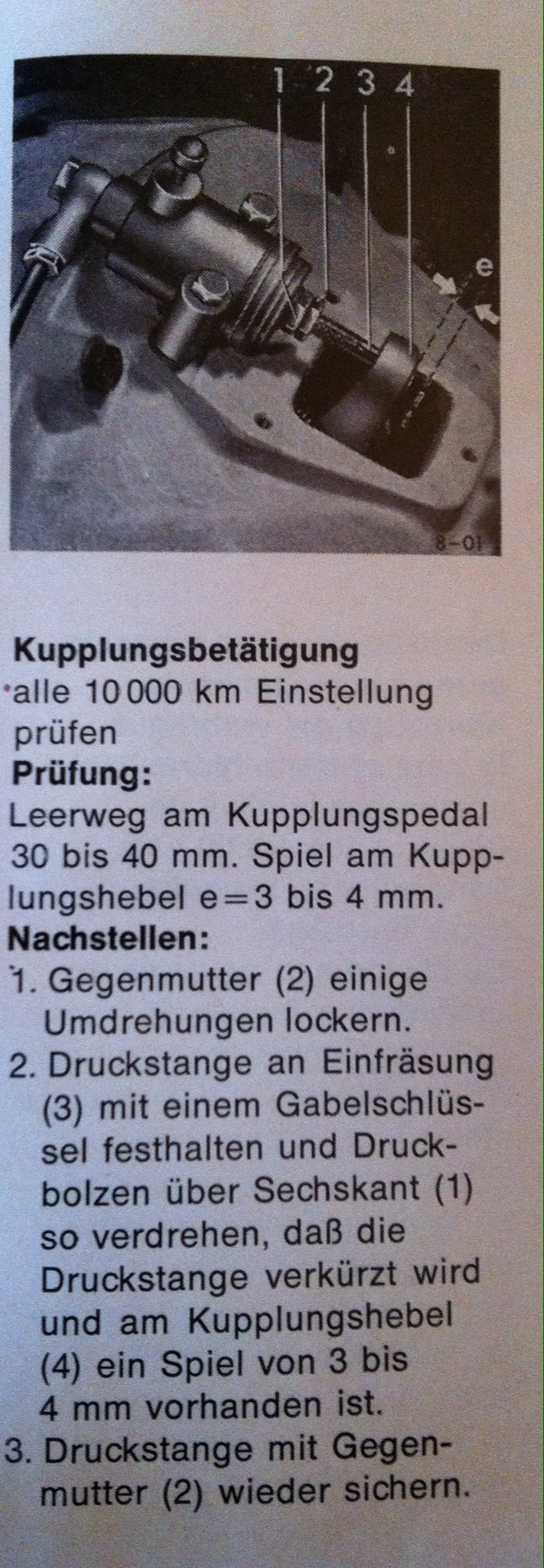

Habe dann die Einstellung geprüft, wie Felix es auf seiner Seite beschreibt mit ca. 1 mm an der Kolbenstange des Nehmerzylinders.
In der Betriebsanleitung stehen allerdings 3-4 mm Spiel.

Noch eine Überlegung dazu:
Der Hebel Nr 4 auf obigem Bild ist am anderen Ende wie eine Gabel geformt mit balligen Kontaktflächen.
Das Spiel e verhindert, dass die Kontaktflächen der Gabel dauernd mit dem Lagerring des Ausrücklagers schleifen.
An diesen Kontaktstellen kann es zu Verschleiß =Abplattung kommen, was die Symtome erklären würde.
Der Hebel 4 hat als Mittellager eine Kugelpfanne. Diese stützt sich auf einem kugeligen Bolzen ab. Auch an dieser Gleitstelle kann Rost und Verschleißabtrag im Spiel sein.
