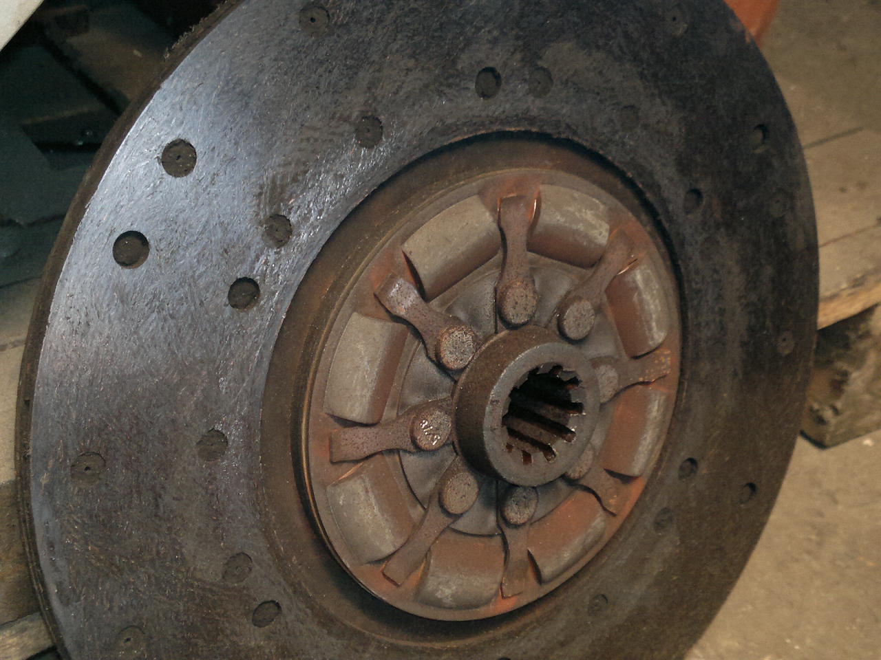

#9 Beitrag von Svalbard » 2015-06-16 11:33:06
Hier mal ein Bild meiner alten Kupplung vom 1017.
Wer sie möchte 30,- Euro. Das ist der Pfandpreis , wenn ich sie an den Verkäufer der neuen Scheibe zurück gebe. Ist wie bei Autobatterien.
Beläge gut, rutschte unter normalen Bedingungen nicht, aber war mir echt nicht zuverlässig genug, weil alt und glatt an einigen Stellen. Natürlich noch nicht asbestfrei, von 1980.

Klar kannste auch die ganze Kupplung tauschen.Sicher ist sicher.
Aber das kostet nun wirklich haarsträubend viel und die Federn der Andruckplatte , Ausrücker etc. kann man nun wirklich überprüfen oder überprüfen lassen. Man merkt auch schon beim Kupplung treten vor dem Ausbau, ob der Automat /Andruckplatte schwergängig ist.
Nachdem ich es nun selber vor kurzem gemacht habe tendiere ich dazu nur die Scheibe zu tauschen, wenn der Rest gut aussieht.

sico und Ulf, ich sehe das auch so. in der Regel reicht es die uralte Scheibe zu wechseln.
Ansonsten laufen einem auch die Kosten davon.
Ich hab das nur betont weil sico schrieb ''I repeat my advise from above:
Change all the parts bevore start of the world trip or repair-action every 1000 km on the road.''
Also, wir sind uns einig, Scheibe reicht in der Regel.

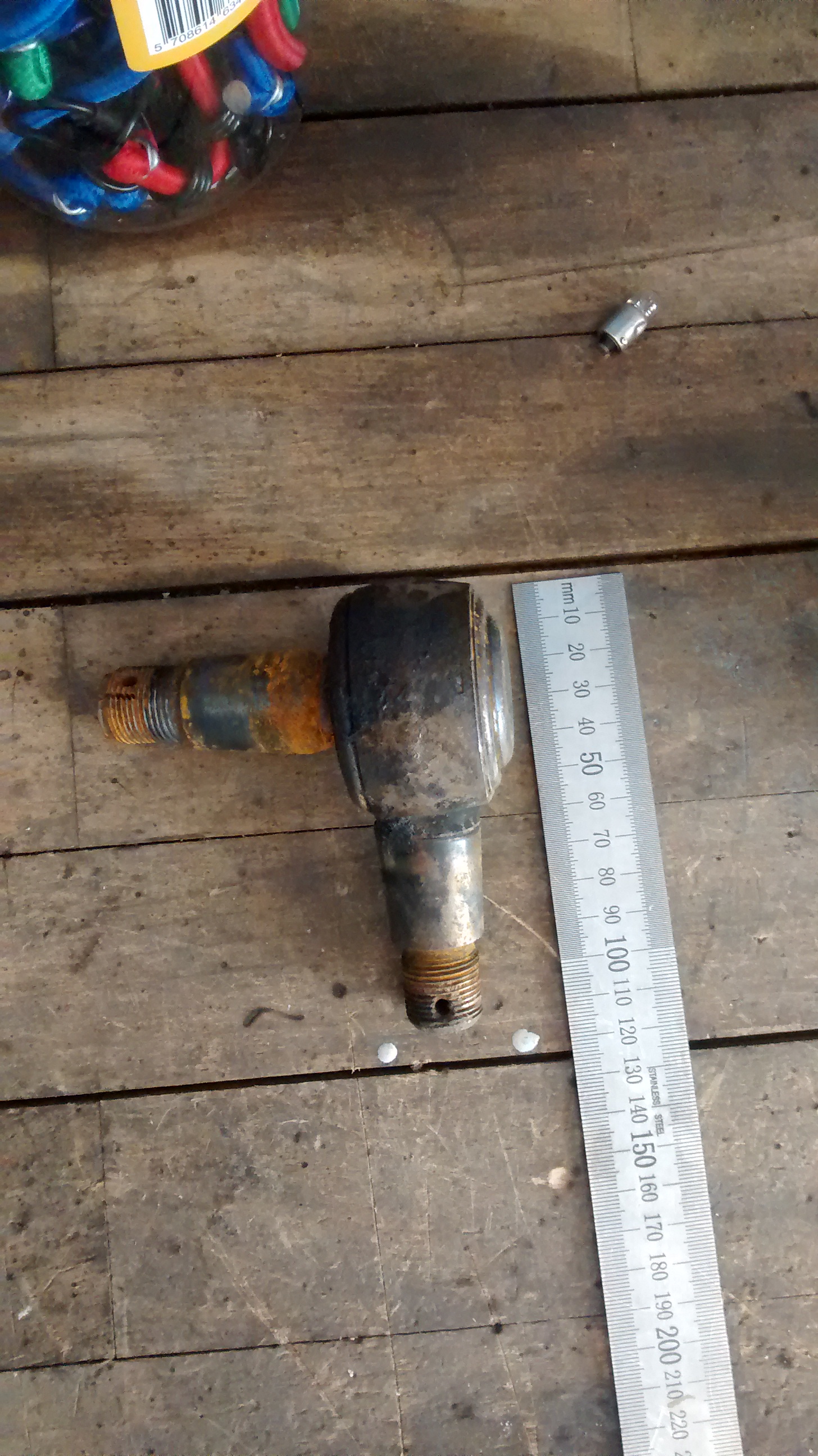

Speaking of parts, does anyone have the partnumber for the bearing with two gewinde and nuts that is connected to a "u-shaped" bar underneath the car? There is one "kopf" on each side and 4 in total (two front and two rear). I need two new for the front :-)

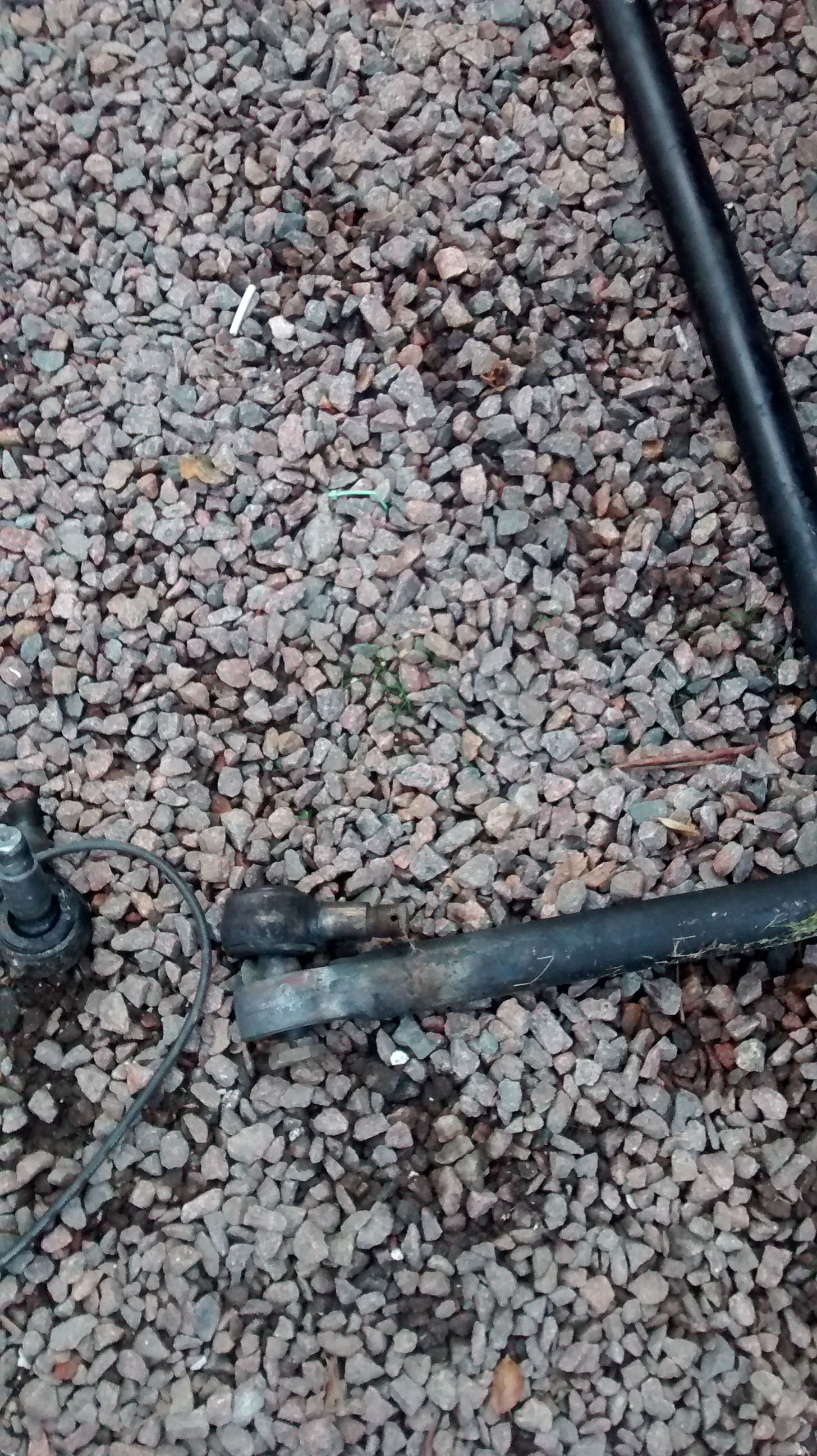

... is there another foto avalable? ... as far as i can see, the requested part calls Stabilisator ...

Hi! I had a look at the catalogue but this type does not seem to be standard. I will contact ZF directly if no one knows the number.
