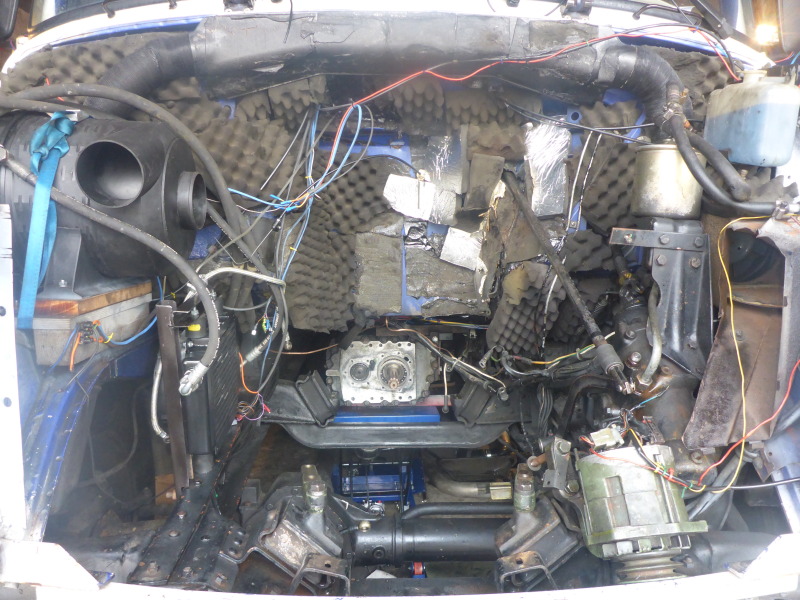

Das war bei mir fast der aufwändigste Teil der Implantierung.
Ja ich weiß, das Ganze ist großer Pfusch und nimmt den Silentblöcken ihre konstruierte Festigkeit.
Einmal scharf bremsen und der Antriebsstrang kommt aus dem Boden gezischt wie ein Seeungeheuer aus dem Baggersee.
Es gibt natürlich noch eine Alternative: Den Motorblock an der entsprechenden Stelle einzukerben :ninja:
Alles wird gut! :hug:

Danke für die schnelle Antwort,sowie ich das sehe hast Du die noch größere Kuloglocke montiert,an der Seite sind noch die Schrauben zu erkennen wo die Halterung von dem Nehmerzylinder dran kommt. Die ist verm. aus der LP Baureihe, da sind die Motorlager noch weiter nach aussen platziert.
Die habe ich auch noch in der Halle liegen,da bin ich ja froh das ich die nicht verwendet habe.

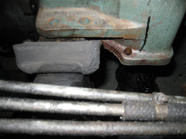

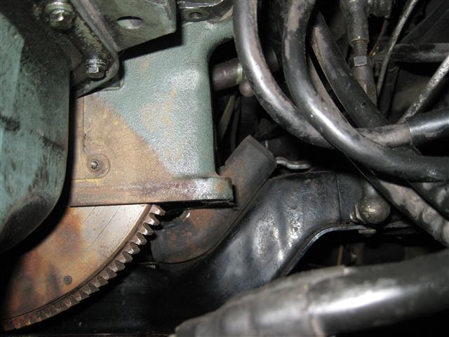

Sharleena
Beiträge: 834
Re: Gummimotorlager 1113

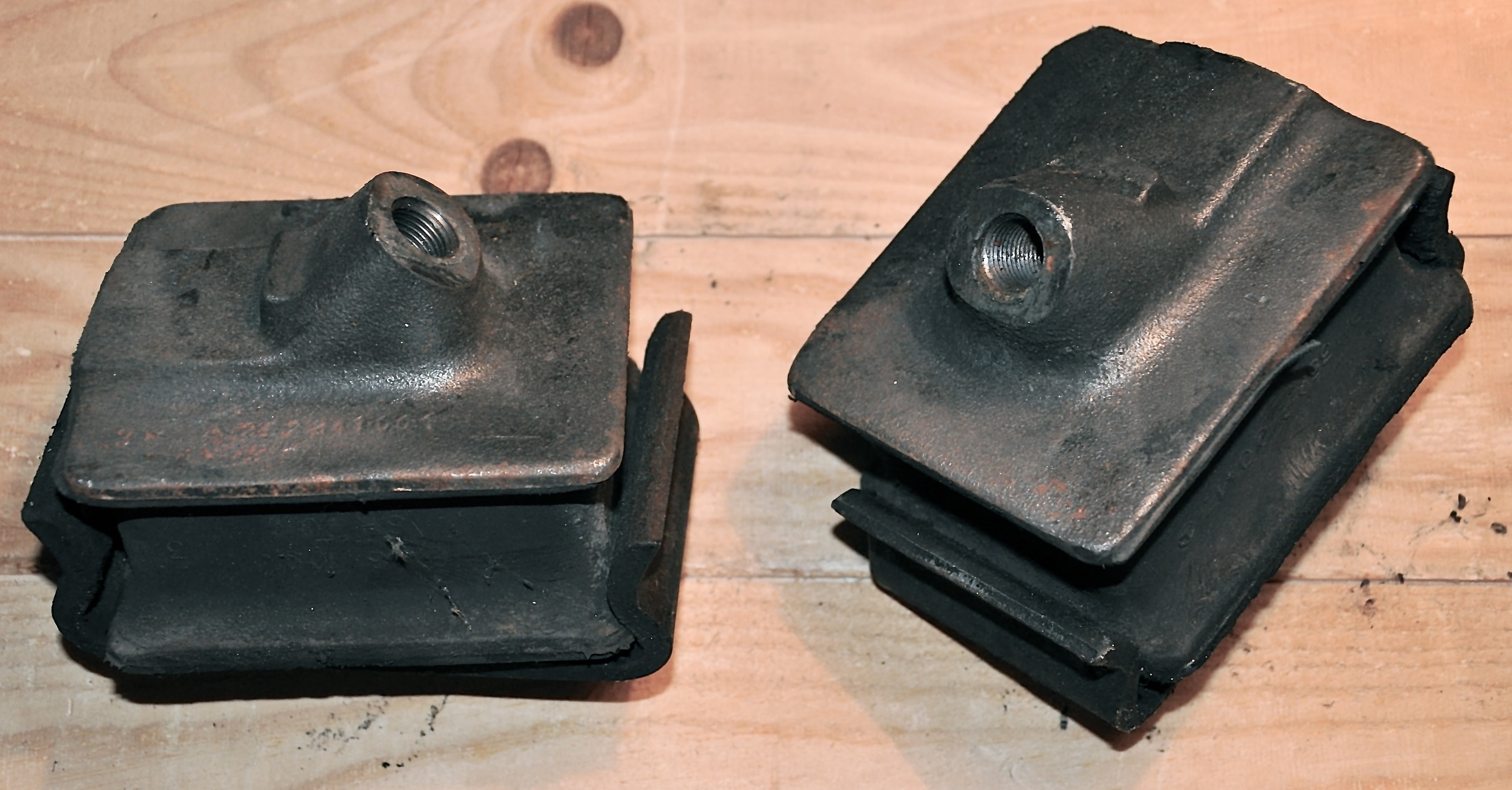

#4 Beitrag von Sharleena » 2015-06-14 10:52:30
unten abgebildete Motorgummilager von einem 1113B Hauber sollten noch in meiner Halle rumfahren und können bei Bedarf abgegeben werden.
Kann bei Interesse (PN) gerne mal genauer nachsehen.

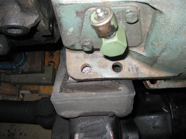

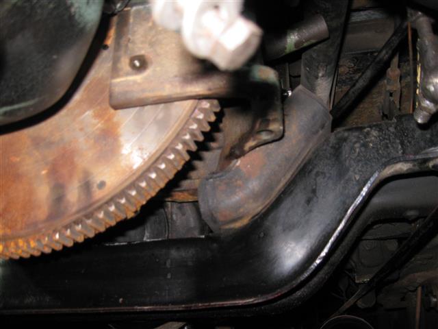

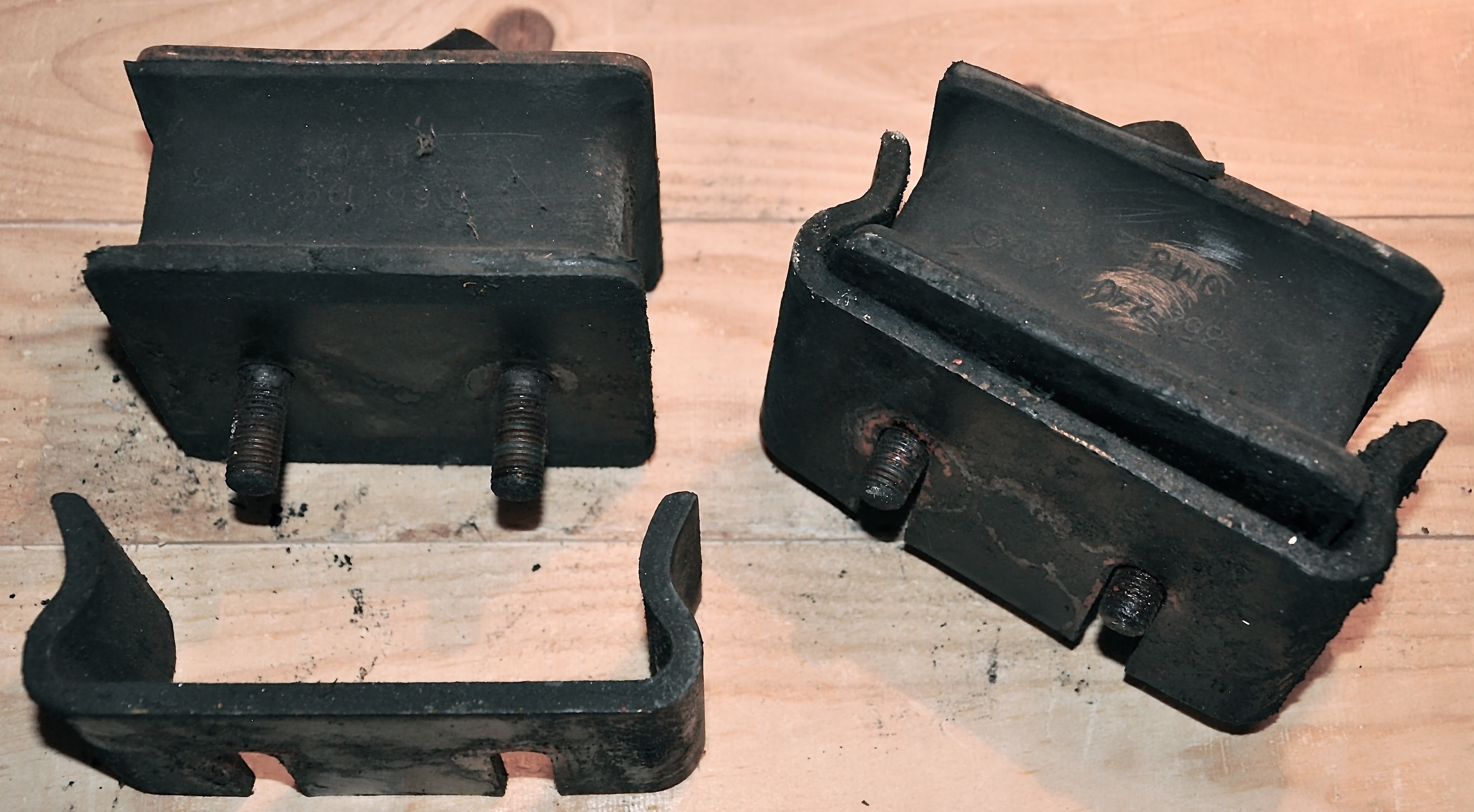

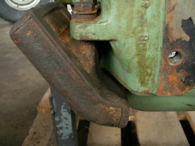

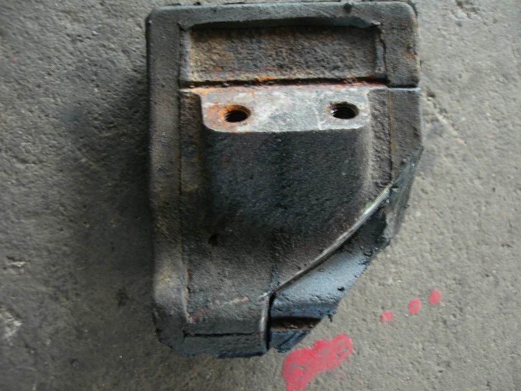

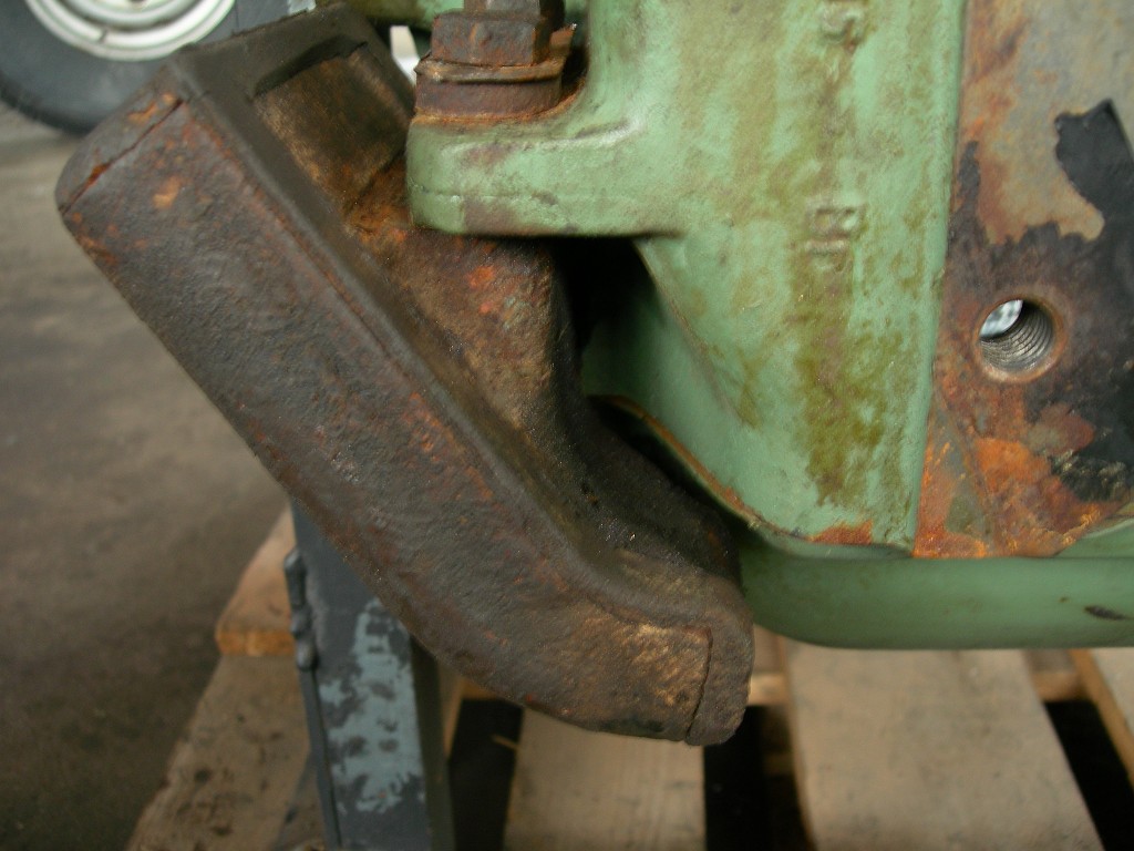

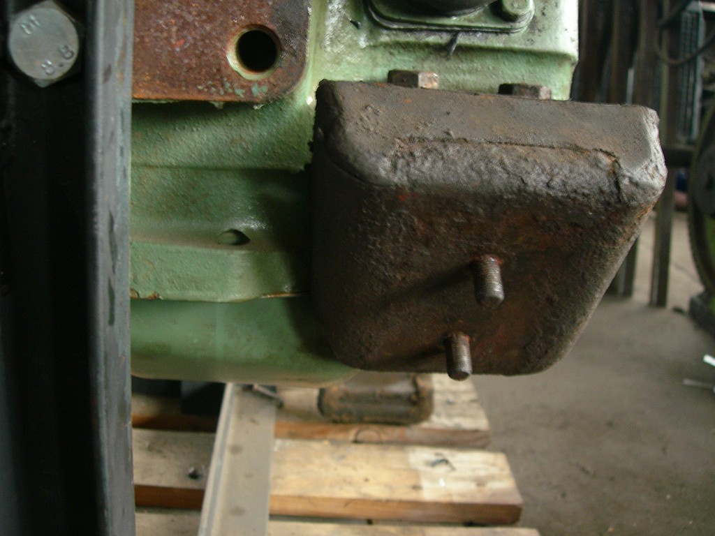

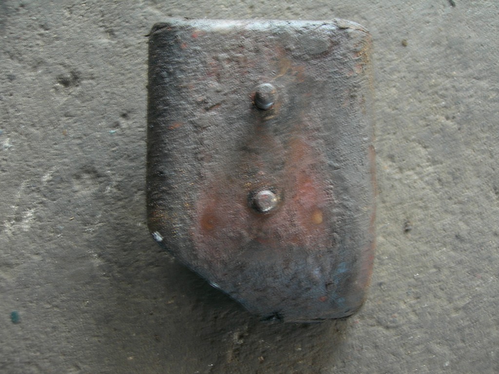

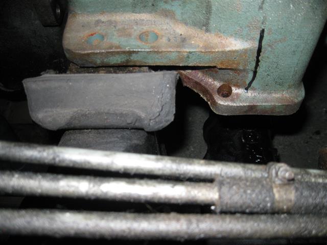

Ich bin jetzt nocheinmal in die Halle gefahren und habe da ein paar Bilder gemacht.
wir hatten jetzt schon die Idee die Gummilager nach hinten zu versetzen,die sind nur mit zwei Schrauben an der Traverse dran, einfach neue Löcher bohren.
Dann könnte man den Motor nur an einer Schraube mit dem Gummiblock verbinden, ist denke ich besser wie das Teil zerflexen.
Man könnte ja längere Schrauben verwenden und obendrauf eine Verlängerung befestigen die dann wieder die zweite Schraube ersetzt.
Morgen werde ich das mal prüfen um wieviel das Lager nach hinten muss.
Gruß aus Moers

Ja jetzt habe ich die neuen Silentblöcke bekommen und die passen nicht :wack: :wack:
Bei dem B Modell ist die Traverse tiefer und steiler.
Jetzt habe ich rausbekommen das meine Kupplungsglocke ein Zwischending ist,etwas kleiner als die vom Jochen und größer wie die von meinem alten Motor.
Ich habe jetzt auch die Flex angeschmissen und einen cm abgeschnitten,Fotos kommen morgen.
Falls jemand die neuen Silentblöcke für den 1113 /911 B braucht kann er sich ja melden ansonsten tausche ich sie um.
