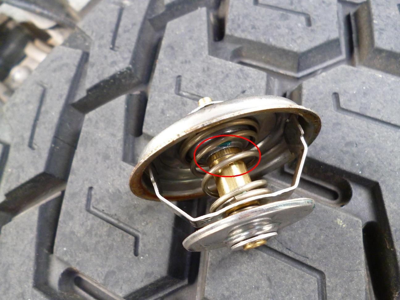

... der Thermostat gehört da nicht hin....

Der Hauptfehler war, ein Ersatzteil von Febi Bilstein Germany zu kaufen.
Ich hätte es wissen müssen, normalerweise kaufe ich nix von denen weil jedes zweite Teil Schrott ist, aber ich dachte im Zubehör gehts schneller (morgends bestellt, Nachmittags eingebaut). Es waren dann doch 3 Tage bis das Teil kam und es fehlte die Dichtung, weshalb ich erst den Thermostat eingebaut habe, dann bei MB eine neue Dichtung bestellt habe und noch einmal eine Dichtung eingebaut habe. Zum Glück ist dass das einzige Febi Teil in meinem LKW... Wenn man anfängt, mit Febi Teilen ein Auto durch zu reparieren, kann man wenn man es fertig repariert hat, blos noch Blechschrott aus der Karre machen...
Nach 1300km hies es dann "in Siegen bleibst du liegen", auf der A45 hat sich der Thermostat zerlegt. Der Teller ist auf dem Thermoelement hochgerutscht... Also Hütte ausräumen, Kippen, Thermostat ausbauen, fotografieren, auf Betonwand hauen, wieder einbauen, heute bei MB ein Mercedes-Benz Originalersatzteil (ja, ich weis, es ist nicht mehr das was es mal war, aber immernoch das Beste) bestellt, kann ich dann morgen zum 4. Mal die gleiche Arbeit machen...
Bin mal auf die Rechnung gespannt...

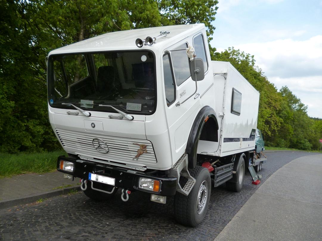

Hallo Mark
Was steht da auf der fz transporter? Ein OPEL?
Grusse aus die Niederlanden Henk
Mit meinen VW LT28 D immer den stau voraus.
Re: Wer findet den Fehler im Bild?
Ja, war Rückreise vom Jahrestreffen der Alt Opel IG, ist mein 59er Rekord P1 CarAVan.

Mit'm Leatherman den Deckel abgetüddel, mit dem Dichtering zusammen wieder eingebaut und ohne Thermostat weiterfahren. Wo ist das Problem?

Das Problem ist n Zweikreiskühlsystem was ohne Thermostat nicht mehr richtig funktioniert.

Das wär alles egal gewesen, mich hat frustriert, dass ich EIN TEIL von der Drecksbude Febi eingebaut habe und damit gleich wieder Ärger eingehandelt habe. Ich hab mir gedacht, son bepissten Kühlwasserthermostaten werden die wohl hin bekommen, aber nein, nicht einmal das... Wenn du wüsstest, wie viel Müll und Schrott ich von denen schon aufm Tisch hatte...denk an murphie wen der thermostat nicht kaput gegangen war hatte er vieleicht der reiffen kaput oder frontscheibe oder hanger verloren und war hier ein art gleich bericht mit anderen thema.
Henk
Das Geilste war zuletzt n Kettenspanner für nen BMW, der sah aus wie als hätte n kleiner Chinese den aus Alu geschnitzt, vor allem ALU für n Kettenspanner, das hält doch von 12 bis mittag, wie so ziemlich alle Febiteile, grade so über die Gewährleistung und ab, wobei viele Teile nicht mal das durchhalten... Welche Schäden dem Kunden bei der Politik entstehen, scheint da völlig egal zu sein...
Ich kann halt schlechtes Zeug nicht leiden, kein schlechtes Essen, keine schlechte Handwerksarbeit und keine schlechten Ersatzteile...
