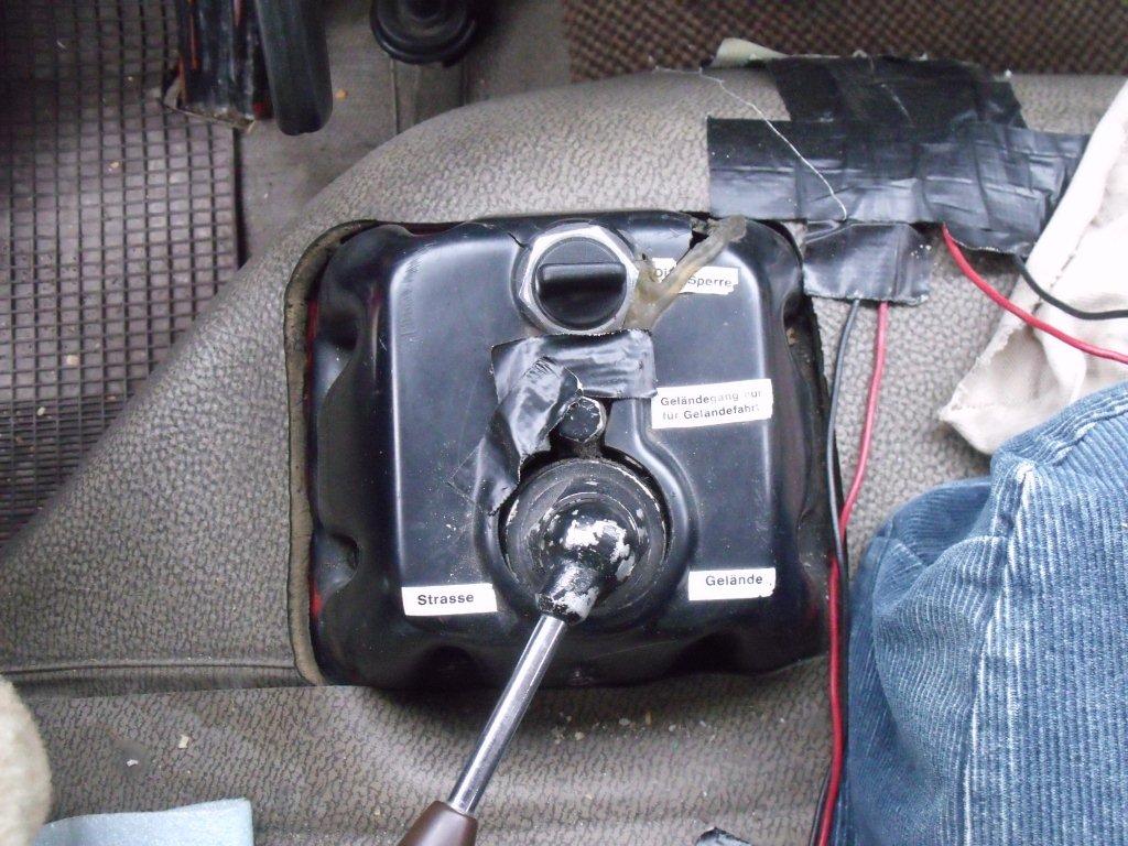

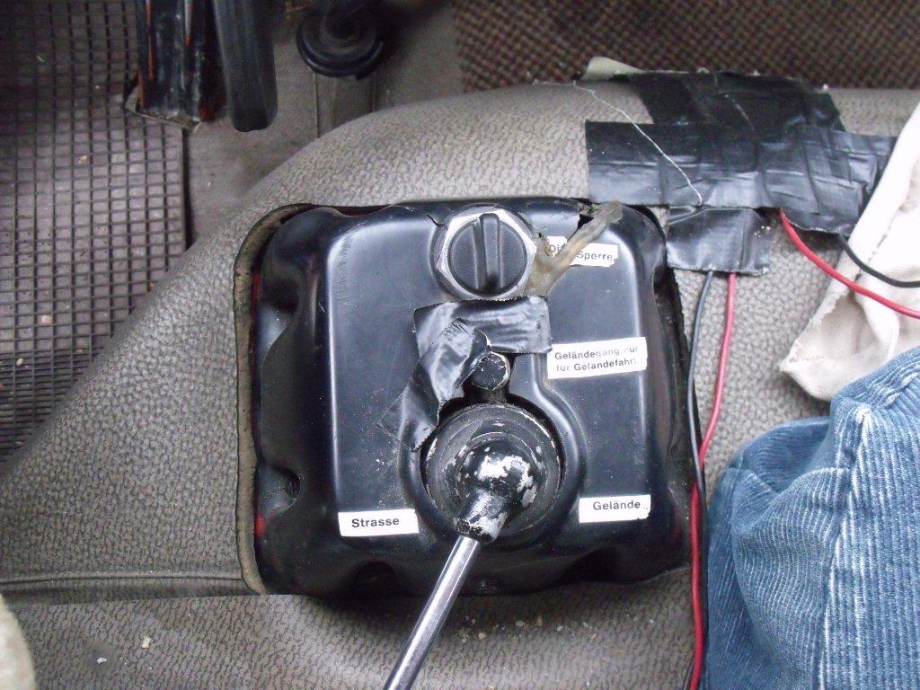

auf dem Heimweg von Langenaltheim - vom 3. Langenaltheimer Wintertreffen mit heute früh um 5 Minius 8 Grad - ging auf der Schnellstraße unversehens die Kontrollleuchte von meiner einizigen Sperre - Mittelsperre - an, ohne dass ich diese - zumindest wissentlich geschaltet hätte .- Beim nächsten Parkplatz raus und die Betriebsanleitung geschnappt, um zu prüfen, in welcher Stellung die Sperre eingelegt ist. Leider gibt diese aber nur Bilder von "Zugsperren " wider. Meine Versuche die Sperre ein/auszuschalten und vor/zurückzufahren, brachte immer das gleiche Ergebnis:Fahre ich rückwärts gerht die Kontreollleuchte aus, egal ob der Diff-schalter gerade oder quer steht. Fahre ich vorwärts, brennt die Leuchte. Ich habe das Gefühl, dass die Lenkung etwas schwerer geht und mehr auch mehr Vibrationen zu spüren sind.
Wer kann mir sagen, in welcher Stellung eigentlich die Sperre eingeschaltet ist, Bild 2 oder Bild 3? Wer hatte auch schon das Problem, dass sich die Sperre " unverhofft " einschaltet? Danke

Drehknopf nach rechts ist Sperre ein
Drehknopf nach links ist Sperre aus.

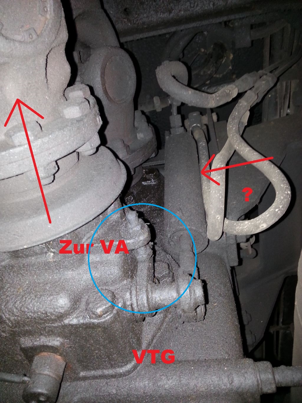

Hier mal mein Verteilergetriebe, zur Orientierung ist die Welle zur VA mit eingezeichnet.
Der mit "?" bezeichnete Zylinder legt die Diff-Sperre ein.
Ich habe mir gemerkt, wenn das Teil im blauen Kreis Schraubenkopf vorne anstoßt (oder auch in Fahrtrichtung zeigt), dann ist die Diff-Sperre ausgerückt.
Liegt es in Fahrtrichtung nach hinten, dann ist die eingerückt.
Testen:
Feststellbremse einlegen, Gang raus, ein Rad der VA anheben. Lässt das Rad sich per Hand drehen, ist die Sperre draussen, dreht es nur ganz wenig (quasi soweit, wie Spiel in den Getrieben ist), dann ist die Sperre drin.
