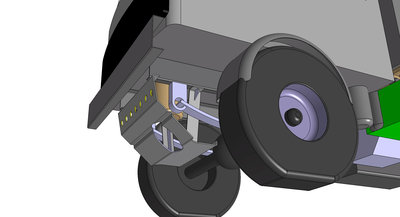

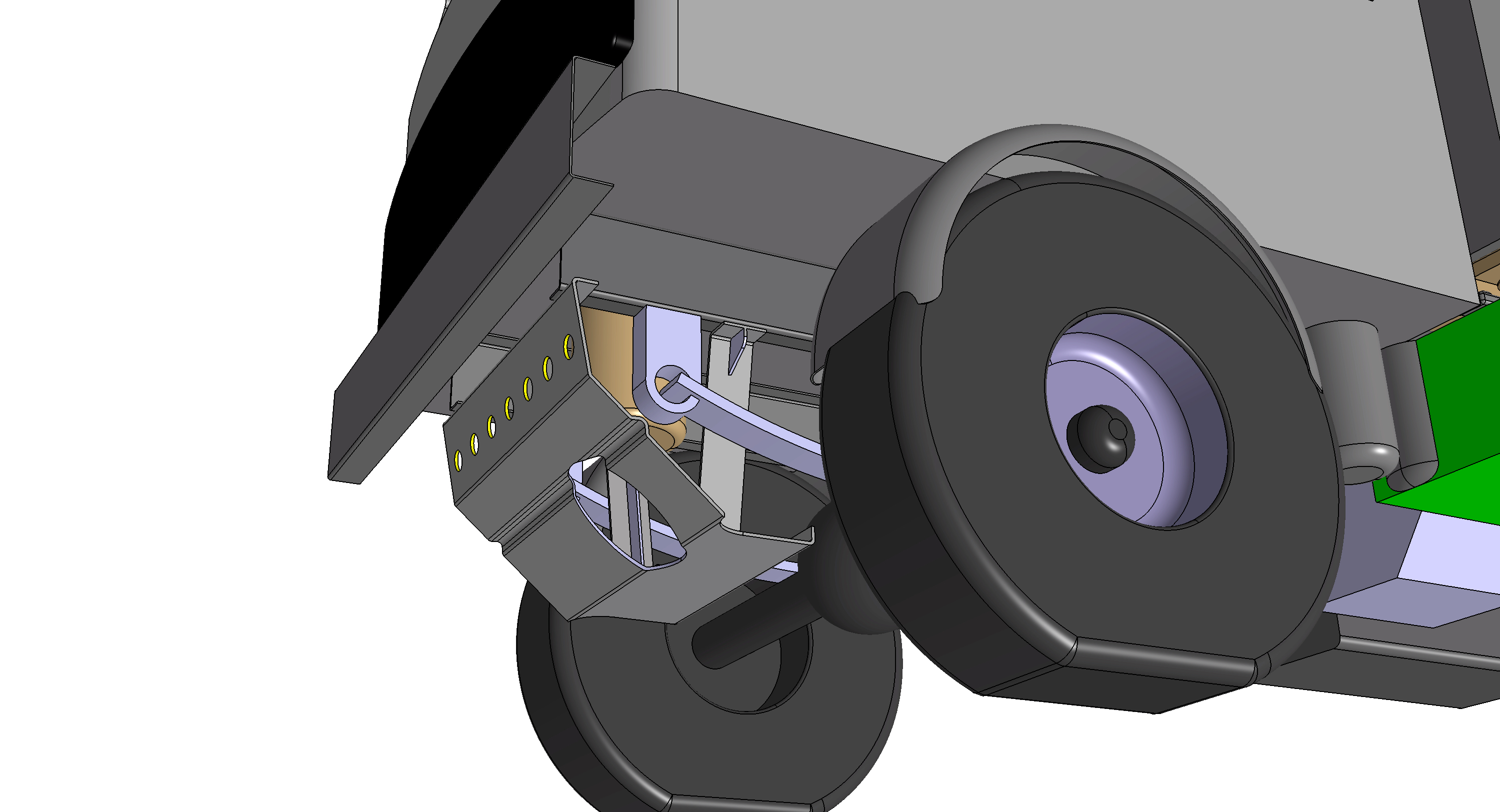

Ich suche mir die Finger im Netzt und im Forum wund und finde einfach keine gescheiten Informationen/ Inspirationen, um für unser Iveco Magirus 110-17 für die Ölwannen und das Verteilgetriebe je einen Auffahr/ Aufsetzschutz zu designen. Für Die Ölwanne hab ich mal ein erstes Konzept, aber beim Verteilgetrieb, hmm…
Könnt Ihr mir mit Inspirationen weiterhelfen?
Danke und Grüsse

... am Verteilergetriebe sehe ichs ja noch ein ... wobei das selbst reichlich massiv ist und auch bei Grundberührung in geländeangepasst langsamer Geschwindigkeit keinen Schaden nehmen sollte ...
... wann und wo soll denn die Ölwanne Grundberührung bekommen können ? ... das passiert doch nur, wenn ich frontal auf einen Falsbrocken zufahre, der sowieso nicht zu überwinden ist, weil er mitten vor der Achse steht ...

bist Du sicher, dass es da zusätzlichen Schutz braucht? Bisher hatte ich da bei meinem 100-17 keinen Bedarf gesehen?

Die Tatsache dass man nicht wirklich viele Informationen findet hat mich auch schon ins Grübeln gebracht, ob sich der Aufwand lohnt/ ob es Sinn macht oder nicht.
Danke euch zwei schon mal für eure Einschätzung, bin mal noch gespannt ob es auch Fürstimmen gibt. Quasi Pro und Contra…

bei mangelnder Bodenfreiheit macht es unbedingt Sinn Ölwanne, Wellen und Getriebe zu schützen.
Heißt dann Unimog und gibt es so fertig zu kaufen.

donk - ich schreibs ja nicht gerne - aber Deine Reifen haben sich schon in der Konstruktionszeichnung plattgestanden
Was den 110 - 17 angeht, kann ich nicht viel zu Sinn oder Unsinn eine Unterfahrschutzes sagen. Ich hatte am Jeep einen und da hat er Sinn gemacht - der war zwar höhergelegt aber eben doch nicht so hoch wie ein LKW.
Der DAF hat sowas vorne dran.
Aber da liegt auch der Kühler dahinter, wobei der durch das Gitter eher gegen Steinschlag geschützt werden soll. Hoch genug ist er eigentlich.

So einen Kühlerschutz mochte ich auch noch beim 1017 anbauen . Der kühler wird auch nur von der Trittstufe nach vorne hin geschützt .
Ist mir beim Eisbrechen beim letzten Langenaltheimer Winter aufgefallen , wie ich als erster am Donnerstag eine unberührte größer Pfütze befahren habe .

Das CAD Modell steht ja auch schon ne ganze Weile, muss die Räder wiedermal drehen. Das es vorne primär ein Kühlerschutz ist würde mir auch noch einleuchten. Also beim Luftgekühlten Magirus definitiv nicht notwendig. Ich schau mir das Ganze nochmals am LKW an.

... das einzige, was beim Magirus dort hängt und schutzbedürftig ist, ist der Luftfilter ... und den baut man sinnvollerweise eh so um, dass er höher kommt ...
