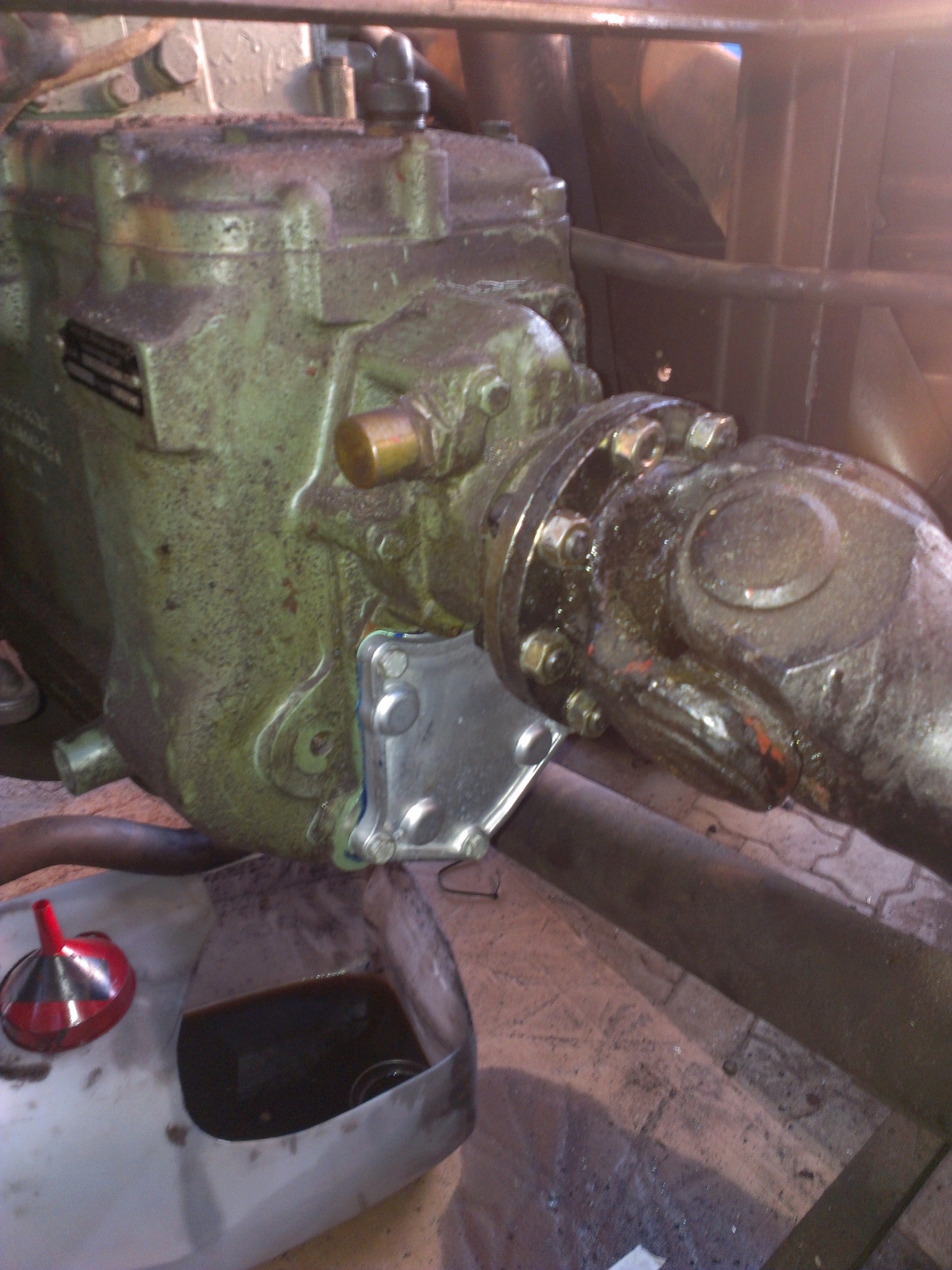

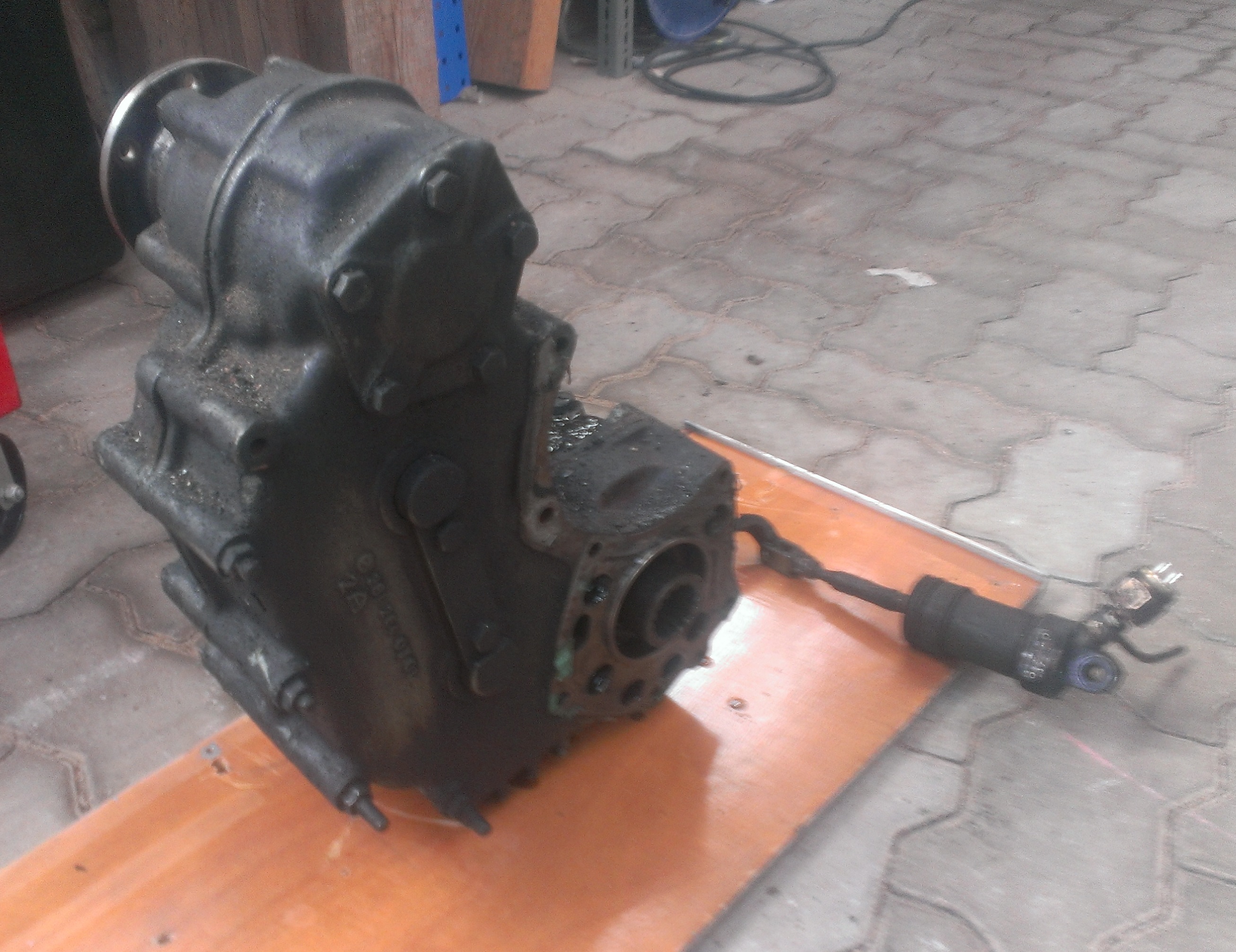

Hallo alle,
ich muss bei unserem 1019 den Nebenantrieb, der die Feuerwehrpumpe angetrieben hat, abbauen.
Ich brauch da den Platz für die Kabinenverriegelung.
Kann mir jemand sagen was mich da erwartet, das Nebengetriebe ist ja am Getriebe angeflanscht.
Ich hab dann ja eine offene Wunde am Getriebe.
Werde ich da basteln müssen oder gibt es da was von Mercedes um das Getriebe wieder dicht zu bekommen.
Vermutlich ist die Verbindung ja nur eine Welle die hoffentlich ein Simmerring hat.....

Hallo Pari!
Mit Deinen Nummern habe ich leider nichts gefunden. Eine vollständige Fahrgestellnummer wäre wohl sinnvoller gewesen ...
Aber es scheint sich mit großer Wahrscheinlichkeit um ein Getriebe aus der G3-Baureihe zu handeln. Wenn es das 5-Gang-Getriebe G3/60 ist, brauchst Du nach entfernen des Nebenantriebs folgende Teile, um das "Loch" wieder zu verschließen:
A 321 261 03 33 - Verschlußdeckel - 1x - 38,67 EUR
A 675 261 12 80 - Dichtbeilage - 1x - 2,70 EUR
N 914 141 008 117 - Schraube - 5x - ?
N 000 137 008 212 - Federscheibe - 5x - 0,35 EUR
Den Deckel mit Zubehör habe ich auch schon im freien Teilehandel gesehen, z.B. bei Hoppe Truck-Hydraulik. Eventuell ist er dort ein klein wenig günstiger.
Solltest Du aber ein G3-Getriebe mit 8 oder 9 Gängen oder ein ZF-Getriebe haben, dann vergiß was ich geschrieben habe.

An meinem ehemaligen ZF-Getriebe S5-35 waren es 32 kg für den gesamten Nebenantrieb. Die Größenordnung dürfte auch für das MB-Getriebe ungefähr passen.Xaverl hat geschrieben:pari hat geschrieben:... Nebenantrieb, der die Feuerwehrpumpe angetrieben hat, abbauen......

erstmal großen Dank an Pirx
Das lässt mich fröhlich weiterschrauben.
@ Xaver
das mit den 32 kilo mag hinkommen, leider hab ich keine Waage in der Halle.
Wenn man dann noch die Wellen und Lagerungen usw berücksichtigt kommt man schon so auf 80 bis 100Kilo.....

Ich hab die Teile jetzt bei Mercedes bestellt,
Morgen mittag sind sie da
So hab ich über die Feiertage schön was zu tun
