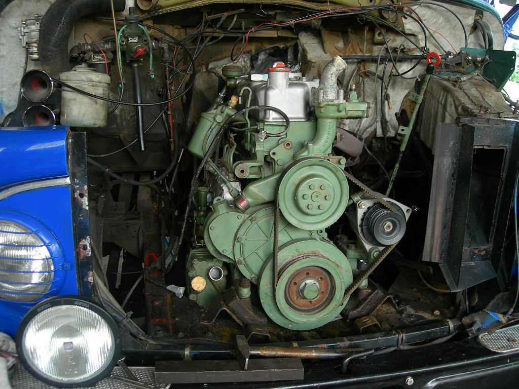

Hola,
ich plane immer mal wieder am Einbau meines neuen Motors :wub: ein OM352A aus nem 1017 in meinen 710er. Nun bin ich bei der Kühlwasserverschlauchung angelangt, und da stellt sich die Frage, ob man Ein- & Auslassanschluss des Zusatzölkühlers am Filter vertauschen kann oder nicht. Das würde eine praktikablere Schlauchführung ergeben...

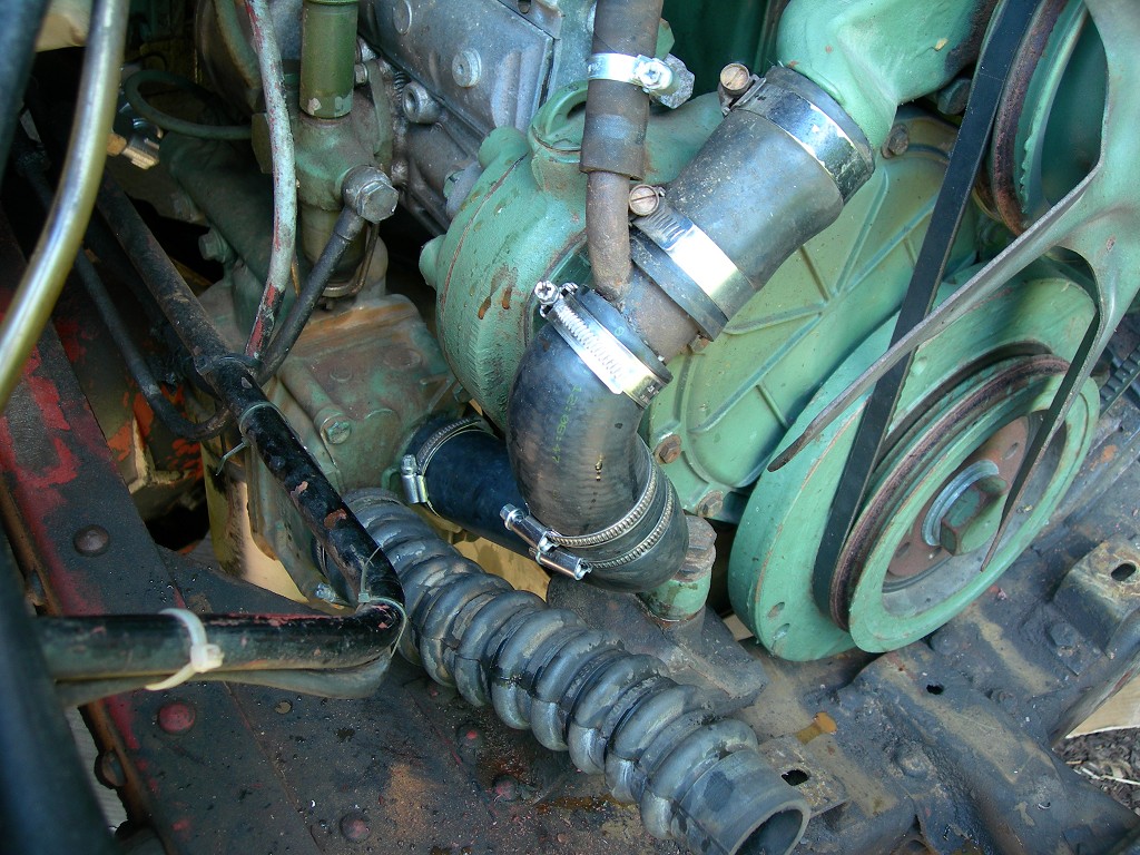

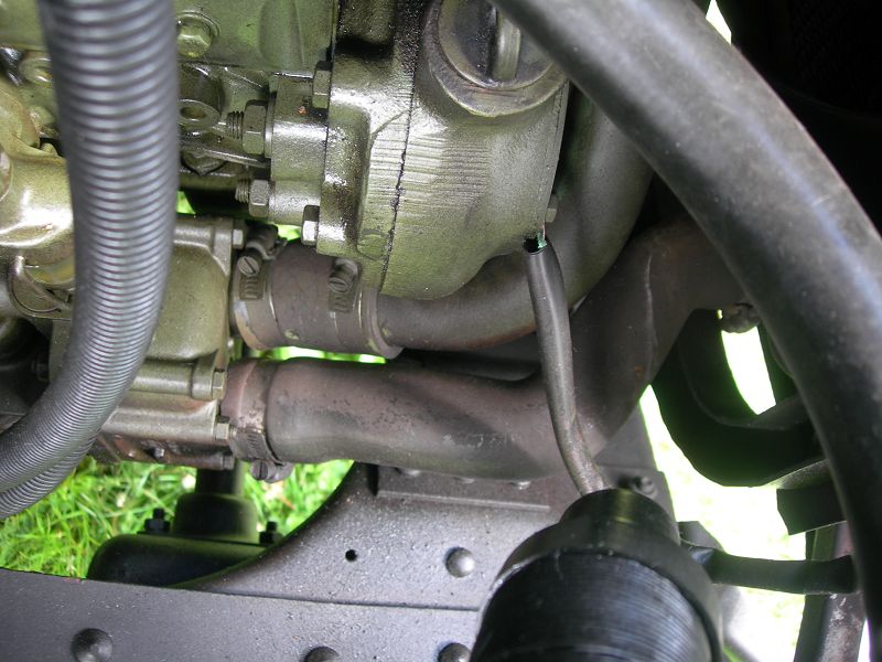

1. muss der Zusatzölkühler am Ölfilter in den Kurzhauber-Rahmen passen, weil er da serienmäßig drin war (siehe oberes Foto eines B-Modells)
2. kann es überhaupt nicht sein, dass jemand, der vom Schrauben keinerlei Ahnung haben darf (noch nicht einmal ein Schulpraktikum in der Branche...) sich einfach einen 1017er Motor mit wassergekühltem Ölfilter an den Gabelstapler hängt und inklusiv aller Anbauteile in den Kurzhauber plumsen lässt. (A-Modell wie bei Dieselsurfer)
Mittlerweile habe ich den blöden Flexschlauch durch den serienmäßigen Schlauch ersetzt, der improvisierte Schlauch, der aus 90° Winkeln besteht ist hingegen seit 6 Jahren immer noch im Einsatz.
Und da stellt sich die Frage, ob man Ein- & Auslassanschluss des Zusatzölkühlers am Filter vertauschen kann oder nicht. Das würde eine praktikablere Schlauchführung ergeben...
Versuch macht kluch. Ich glaube nicht, dass dort ein Ventil verbaut ist, welches auf eine bestimmte Fließrichtung angewiesen ist. Das kann man aber bestimmt in einer technischen Zeichnung herausfinden.
Es mag zwar sein, dass das Kühlwasser durch die Umkehr nun zuerst das warme statt das kühlere Öl oder umgehrt kühlt und dadurch der thermische Wirkungsgrad des Ölfilterkühlers etwas verschlechtert wird (bin kein Thermodynamiker), aber der Kühler ist ohnehin eher ein nettes Zusatzgimmik.

@Landei: Hast du den untenren Flansch vom Kühler umgebaut? Meiner hat da so eine gekonnte Kurve Richtung WaPu, so dass ich mit nem 180° Formschlauchstück rumbasteln muss, wenn ich mich nicht durchringe, den Flansch umlöten zu lassen... Na, mal gucken. Aktuell wirds, wenns wieder warm ist. :blush:
Wenn als "Umbau" auch der 2 minütige Einsatz der Puk Säge gilt, um die gekonnte Kurve in Richtung Wapu abzuhassen, dann:
"Ja, ich habe den unteren Flansch vom Kühler umgebaut!" (Kann sehr wohl sein, dass ich mir danach einen gelötet habe...)
