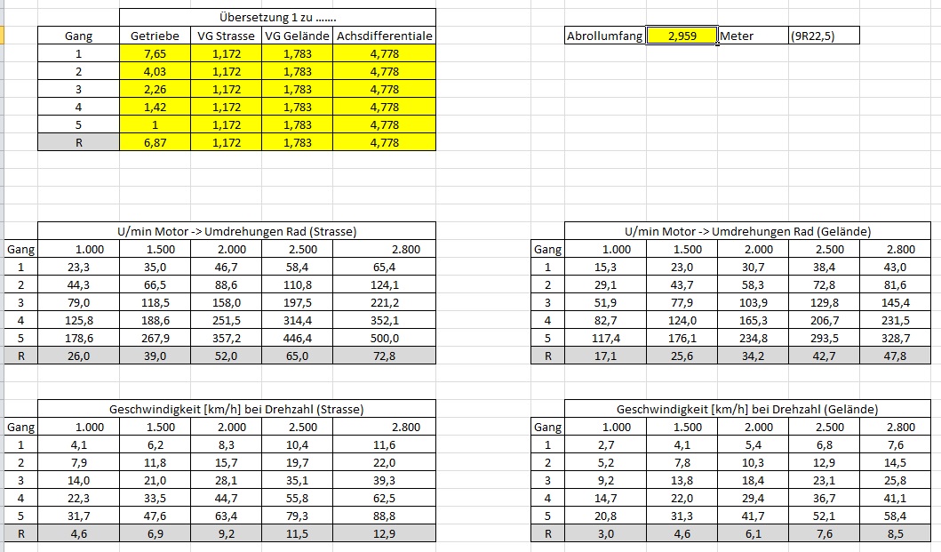

da Getriebetausch / Rädertausch / Verteilergetriebetausch hier öfter mal stattfinden (und es mich auch selbst interessiert hat), habe ich mal ein Excel Sheet zusammengebastelt. Man gibt die Werte in Gelb ein (ich habe die aus der Betriebsanleitung) und den Abrollumfang des Reifens und man erhält je Gang und gewählter Motordrehzahl die daraus resultierende Geschwindigkeit.
Sollte jemand mehr Gänge oder sonstige Besonderheiten haben kann ich das auch gerne einbauen.
Die Werte, die Ihr lesen könnt sind von einem 90-16 AW (was sonst) mit der serienmäßigen Bereifung.
Wenn das Sheet jemand haben möchte gerne PN oder Email an mich.

super Sache die Tabelle - DANKE! Ich bräuchte eine Liste mit 6 Gängen, am besten gleich mit 12. Ich kann sie mir auch selbst anpassen, aber da werden sicher noch mehr danach fragen.

... hab die Datei auf 24 Gänge "aufgebohrt" - wer sie haben möchte bitte die Email-Adresse an mich senden.
