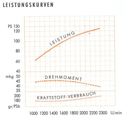

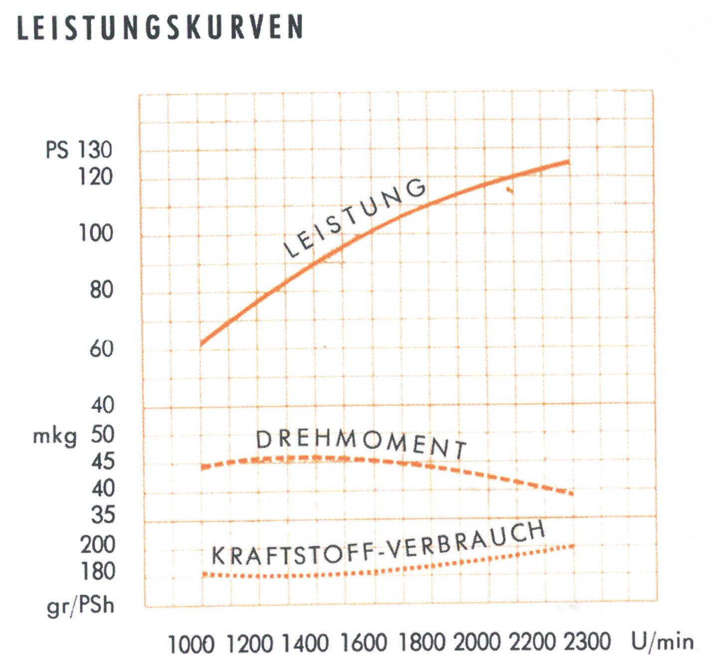

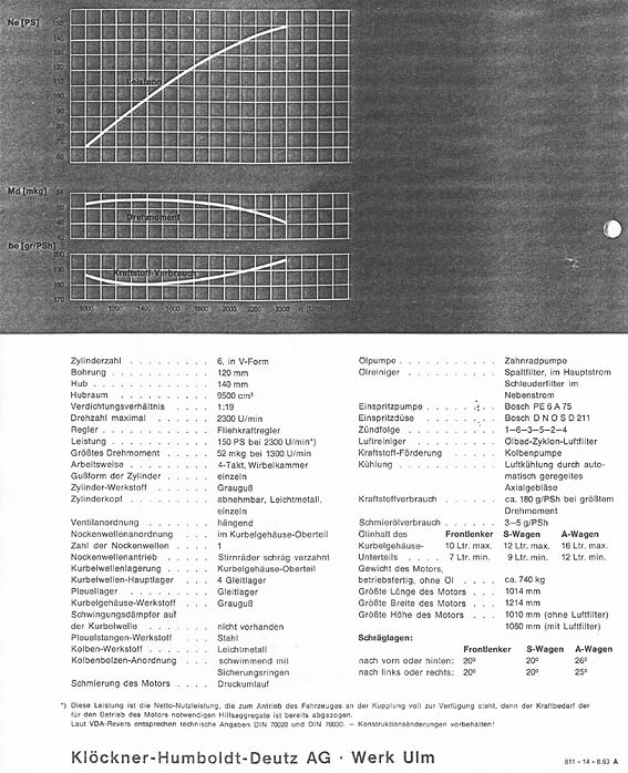

#8 Beitrag von ud68 » 2014-11-25 19:58:36
Ist eine Frage der Drehmomentkurve, weil
Leistung ist Proportional ( Drehmoment x Drehzahl)
Viel Hubraum macht gerne eine "Drehmomentgerade", weswegen bei Steigender Drehzahl die Leistung nicht wegknickt.
Außerdem sorgt das dafür, dass man mit den 125 PS die 6 to ganz nett bewegen kann, weil bei niedrigen Drehzahlen schon viel Moment anliegt.
Anbei für den F6L614 und F6L714
...und auf die Frage "was verbraucht der denn so" immer schön mit "je nach Drehzahl 180 bis 200 Gramm pro PS Stunde" antworten :-)
