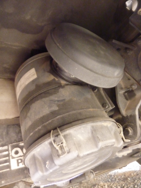

#9 Beitrag von laforcetranquille » 2014-10-23 11:20:37
Das isser

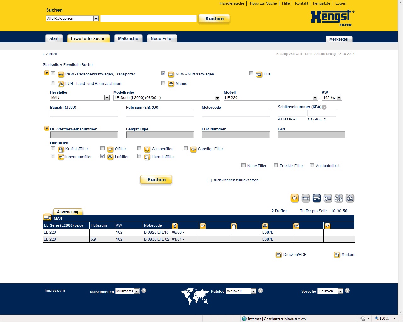

Um das zu überprüfen kannst Du auf den Seiten von Hengst, Mahle oder Mann+Hummel deine Fahrzeugdaten eingeben und nachsehen, was für ein Filterelement in dein Fahrzeug gehört. Die Abmessungen von dem Filterelement kannst du dann mit den Abmessungen von deinem Filterelement vergleichen, dann siehst Du ob es passt.

laforcetranquille hat geschrieben:Das isser
War gerade mal unter dem Alladin, sieht bei uns auch so aus ;)

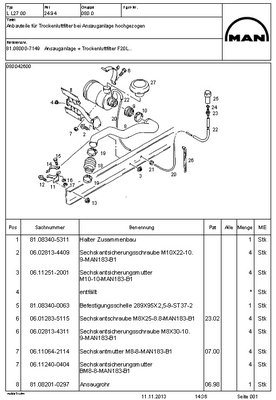

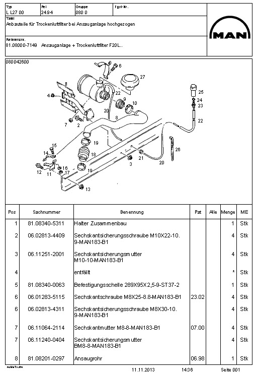

Übrigens gibt es einen Umbausatz für die höher gelegte Luftansaugung, siehe Anhang

Das scheint tatsächlich der originale Filter zu sein. Allerdings sieht die seitliche Hutze bei mir etwas komisch aus. Sie ist asymetrisch und hat Lufteinlässe eigentlich nur in 2/3 der Innenfläche. Welchen höheren Sinne dies dienen soll verschliesst sich mir leider. Wenn ich diese Hutze weglasse zieht er eindeutig besser und weiter unten. Ich versuche mal was passendes zu kriegen welches rundum Lufeinlässe hat.
Gruss Wim

peter hat geschrieben:Servus Wim,
Ob einer seinen Lkw leistungsgesteigert hat, wird er wahrscheinlich nicht in aller Öffentlichkeit kundtun :ninja:
Die Leute, die ich kenne haben am Luftfiltergehäuse nichts verändert.
Auch der LE / ME 2000 mit 280 Pferden hat den gleichen Luftfilter C 25.730/1 Mann & Hummel
Gruß Peter
