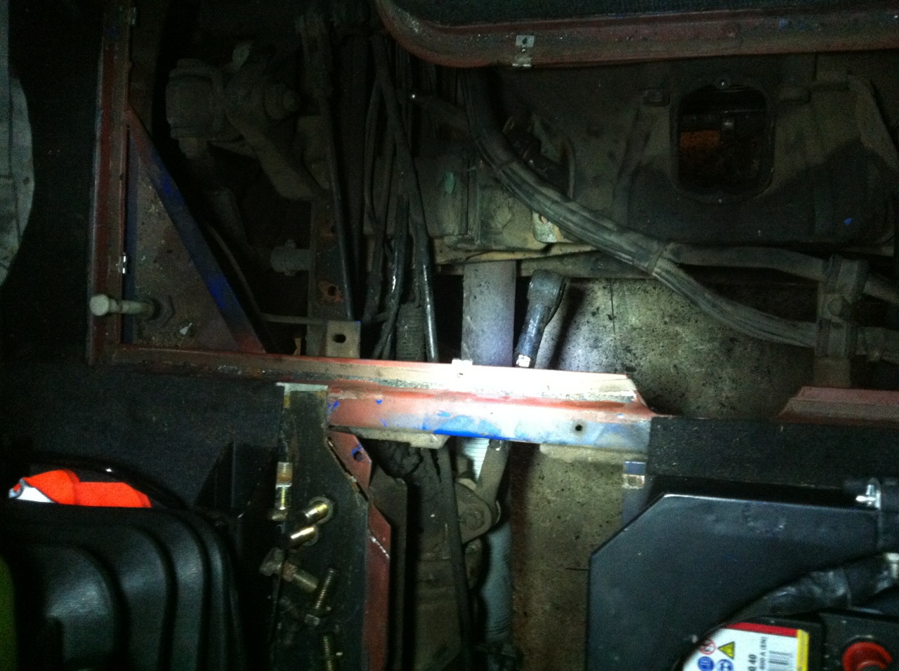

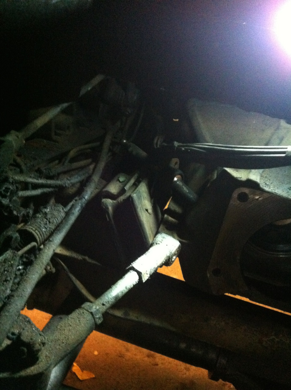

Hallo Forum,
im Rahmen des Getriebeumbaus auf das ZF S6-36 muss die Zugstrebe, welche sich zwischen dem linken hinteren Motorlager und der Abstützung des Hauptbremszylinders befindet, aus geometrischen Gründen weichen, bzw. versetzt werden.
Welche Funktion hat denn die Strebe genau? Ohne Grund wird da nicht drin sein, denn sonst hätten die MB Ingenieure das Ding nicht so massiv und aufwendig angebracht.
Auf den Bildern sieht man die Strebe vom HBZ nach rechts vorne (Foto ist 1x von oben durch die Serviceöffnung und 1x von hinten, vom VTG her fotografiert) laufen. Die Anbindung an das Motorlager habe ich schon demontiert, da man sonst die Schrauben des Getriebes an der Kupplungsglocke nur schwer aufbekommt.
Es gibt bis jetzt durch rumfragen folgende Aussagen/Theorien:
- Die Strebe verhindert ein Rupfen der Kupplung
- Die Strebe nimmt die Verdrehung des Motors auf beim Auskuppeln (unter Last)
- Die Strebe ist bei Linkslenkern auf der linken Seite und bei Rechtslenkern gespiegelt verbaut
- Walter fährt nach seinem S6-36 Umbau ohne die Strebe und merkt keinen Unterschied
Hm, gibt es aus dem Forum noch mehr Wissen dazu? Jetzt wo das G3-60 ausgebaut und das S6-36 noch nicht eingebaut ist, würde ich noch relativ gut hinkommen, um ggf. eine geänderte Anlenkung zu basteln und die Strebe wieder einzubauen. Dazu wäre deren Funktion jedoch erstmal zu klären.
Danke und Grüße, Marco

Danke Klaus für die schnelle Einschätzung. Klingt nachvollziehbar und logisch.Pirx hat geschrieben:Ich vermute deshalb mal, daß sie die Motorposition in Längsrichtung festlegen soll.
Was hälst Du von der Aussage, dass die Zugstrebe ein Rupfen der Kupplung verhindern soll, bzw. das man bei einer rupfenden Kupplung dies durch Nachstellen der Zugstrebe mindern oder gar beseitigen kann. Das müsste ja dann im WHB stehen. Lässt sich das nachvollziehden?
Technisch einleuchten will mir das nicht, da ja Motorgehäuse und Getriebegehäuse fest verbunden sind. Was soll die Zugstrebe da für nen Einfluss haben?
Grüsse, Marco

Das eine Kraft eine Gegenkraft hervorruft ist klar, also wird da gedrückt, aber ist es bei anderen Fahrzeugen nicht anders.
Es müssten ja dann alle Magirusfahrer, wenn sie sich von hydraulischer auf Gestängebetätigung umbauen, so eine dicke Strebe einbauen, damit ihr Motor nicht aus der Motorhaube geschoben wird.
Vieleicht fällt mir ja mal eine Lösung ( Ansätze waren schon da ) ein für die Strebe, aber nur wenn ich mal viel Zeit hab.
Grüße Jimmy, der ohne fährt um mal festzustellen was dann so alles passiert.
Ich bin seit über 20tkm ohne dieser Strebe unterwegs, war sogar im Gelände (Langenaltheim),
konnte kein Rupfen der Kupplung feststellen und auch nicht ein verschieben des Motors in den Gummiblöcken.
Re: MB911/1113: Zugstrebe zwischen Motorlager und HBZ
Jimmy hat geschrieben:Vieleicht fällt mir ja mal eine Lösung ( Ansätze waren schon da ) ein für die Strebe, aber nur wenn ich mal viel Zeit hab.
Hallo Marco
ich möchte es ja ausgiebig ohne Strebe testen und nichts überstürzen.
Gruß Jimmy
Gruß Jimmy
Hab mir auch schon Gedanken, zu der Strebe gemacht, da die so blöd im weg ist...
Der Motor ist doch über die Gummiklötze, Silentlager befestigt. Die sind V-förmig angeordnet um auch die Seitenführungskräfte aufzunehmen. Da Silentlager nur kleine Scherkräfte aufnehmen können, ist der Motor in Längsrichtung nicht wirklich fixiert. Ich dachte daher, die Motorlängsfixierung soll den Motor in Längsrichtung fixieren...
Gruss Manu
Gruss Manu
Da war mal kurz so ein Gedanke,
mit einer Strebe (Brennschnitt aus Platte), die im Zylinderbereich Owal ist, das der Luftzylinder oben und unten umgangen wird und die "wahnsinnigen Kräfte" so annähernd wieder in gleicher Richtung übertragen werden können. Dazu müßte ewtl. der Halter am Rahmen etwas umgesaltet werden.
Aber wie geschrieben: Es war mal so ein Gedanke, der aus Mangel an Priorität nicht weiter verfolgt wurde.
Grüße Jimmy
Grüße Jimmy
Wenn ich nicht vor wenigen Wochen auf dem AMR Treffen wieder mal den Fußboden herausgehabt hätte um die Kupplungsbetätigung zu reparieren und dabei genau diese Längsverschiebung beider Aggregate um mehrere mm mit eigenen Augen gesehen hätte, würde ich diese Theorien sie auch für phantastische Spinnereien haltenP.S.: Zu den Theorien, daß man durch das Treten des Kupplungspedals und die dabei über das Kupplungsgestänge auf den Motor/Getriebeblock wirkenden gigantischen Kräftediesen verschieben kann, sage ich lieber nichts.
Mag aber durchaus sein, dass es schon einen Unterschied macht, ob die Silentblöcke schon 49 Jahre alt sind und das Auto in den letzten 15 Jahren regelmäßig und 6stellig bewegt wurde oder ob es sich um ein relativ neues B Modell mit knackigen Blöcken handelt, (das seine Jung-Fern-Fahrt noch vor sich hat).
Ich hatte mal in NZ ein übles Gerät in Form eines Bedford CF, da waren die Silentblöcke so ausgenudelt, dass der Schalthebel beim Anfahren gewaltige Ausschläge zur Seite machte.
Mit Sicherheit ist diese Längsverschiebung beim Kuppeln konstruktiv so nicht gewollt. Ich bekenne mich also schuldig und hoffe, die Betriebserlaubnis meines Kurzhaubers ist deshalb nicht erloschen
... Und hier bröckelt sie... die Legende von Jochen Eisenfuß :-DLandei hat geschrieben:Das ist auch so!Wenn ja, dann würde man beim Kupplung treten ja die Motor/Getriebeeinheit "schieben"
Nach dem Umbau auf den 1017er Motor inklusiv großer Kupplungsglocke geht die Kupplung sackenschwer und mir scherten ja auch bereits 3 Mal die Kugelköpfe für die Kupplungsbetätigung ab. Wenn ich die Kupplung trete, dann bewege ich dabei Motor und Getriebe ein paar Millimeter in Längsrichtung!
Gut, dass ich nicht mehr so oft schalten muss und fast ausschließlich auf meinen Strecken nur im 5. Gang fahren kann.
Haben alle Kurzhauber diese Zugstrebe? Mir ist die bewusst noch nicht aufgefallen.
Klaus - wenn Du Dich da mal nicht verschätzt! Das Kupplungspedal ist schon einigermassen schwer zu treten und hat ja auch noch eine nicht unbeträchtliche Übersetzung /Hebelarm auf die Kupplungsdruckstange. Ich schätze da kommen ganz schnell Kräfte im vierstelligen N-Bereich zusammen und die bewegen die Motor-Getriebeeinheit dann doch ein wenig. Viel brauchts ja auch nicht - ein Millimeter am Kupplungshebel am Getriebe ist dann vielleicht 2-3 Zehntel am Ausrücklager. Und das könnte schon Rupfen verursachen. Zumindestens würde ich das nicht so in den Bereich der Fabel verweisen. So ganz umsonst brechen bei Jochen ja die Kugelköpfe auch nicht ab.Pirx hat geschrieben:...
Ich habe die Erfahrung gemacht das Fahrzeughersteller sich viele Gedanken machen, bevor sie ein Teil in Serie verbauen. Die schauen sich jedes Teil an, ob man es nicht vielleicht auch ohne Funktionsverlust weglassen kann. Ich kenne keinen Fall wo in Fahrzeugen serienmässig verbaute Teile wirklich keine Funktion erfüllen.
Kai
- KU 65
- Beiträge: 2654
Die Vorlage kann ich so nicht stehen lassen.........lunschi hat geschrieben:Ich kenne keinen Fall wo in Fahrzeugen serienmässig verbaute Teile wirklich keine Funktion erfüllen.
Kai
Funktion immer, aber Sinn?
Sonst sehe ich das so wie Kai
Sachs übrigens auch:
http://www.zf.com/brands/content/de/sac ... bbing.html
Gruß Kai-Uwe
Also so ist das auch... um einen Kupplungsautomaten zu öffnen brauchts ca. 4000 NM meine ich vor kurzem gelesen zu haben...lunschi hat geschrieben:[
Die längsbewegung von Motor/Getriebeeinheit gibt es, Jochen und ich habens gesehen.
Freddy
