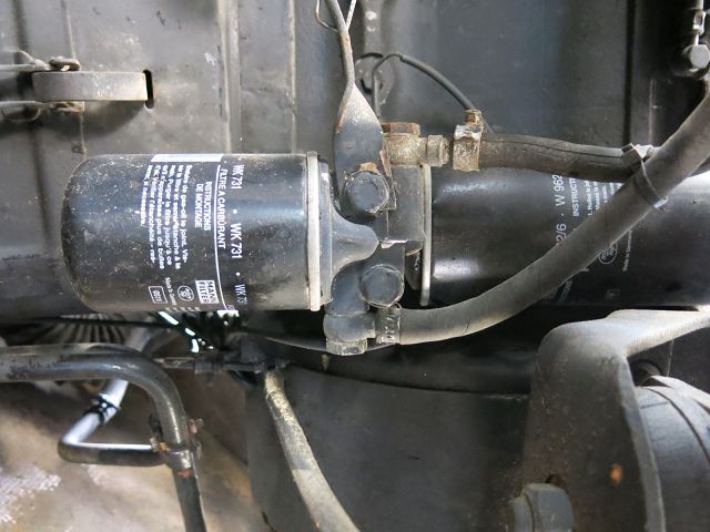

Ich habe am Fahrzeug
- einen Filter MAN 842/2 mit Wasserablassschraube
- einen MAN WK731
- einen MAN W962
Die will ich in MA vor der Atlasüberquerung noch wechseln.
Frage: Gehe ich recht in der Annahme,

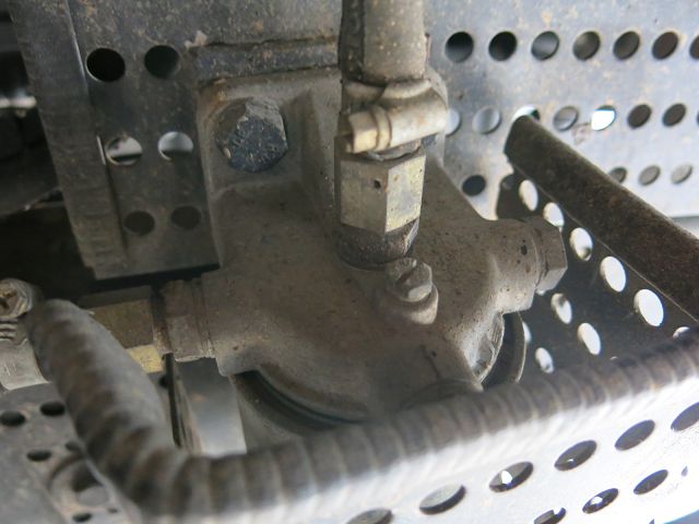

a) daß die vorderen 2 Schrauben an den Filtern 1.Bild die zum Entlüften sind (wenn nicht , die an den Schlauchanschlußaugen ?) ?
b) daß die Schlitzschraube oben am Filter 2.Bild die zum Entlüften ist ?
Dieselleitungen sind trocken - gehe also nicht von porösen Leitungen aus.

Der W962 ist eigentlich ein Ölfilter. Sicher, daß der in deinem Auto Diesel filtert?
WK731 ist ein Dieselfilter. Zum Entlüften sollte es reichen, wenn du die Schlitzschraube am Vorfilter benutzt. Mit der Handpumpe kriegt man dann normalerweise den folgenden Feinfilter ausreichend entlüftet.

Habe heute morgen nochmal die Skizzen der Spritfuehrung in den Unterlagen angeschaut - richtig.Nur der obere kleinere ist der Dieselfilter. Hab' ich mit. Wasserabscheider muß ich mal in der Kiste suchen.Ebenso die Membran.
