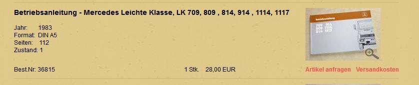

#16 Beitrag von HildeEVO » 2014-09-25 13:46:35
FIN = Fahrzeug Identifizierungs Nummer
hilde e v o (at) g m ai l (dot) com
Grüße Chris
Guck mal unter Alte Laster Listen http://alte-laster-listen.de/
all Albrecht.JPG (25.26 KiB) 11016 mal betrachtet
