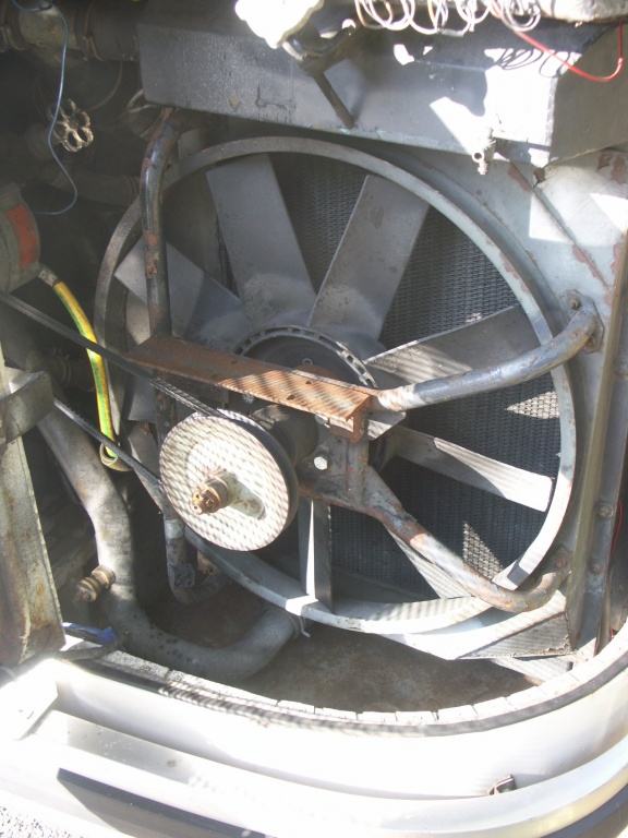

So, heute hab ich meinen schicken, neuen Elektrolüfter eingebaut ... So sah es vorher aus

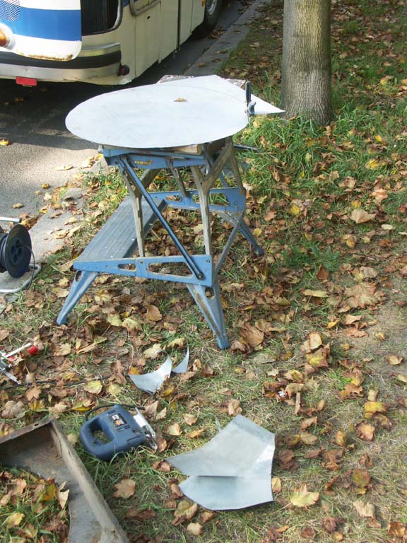

so mittendrin

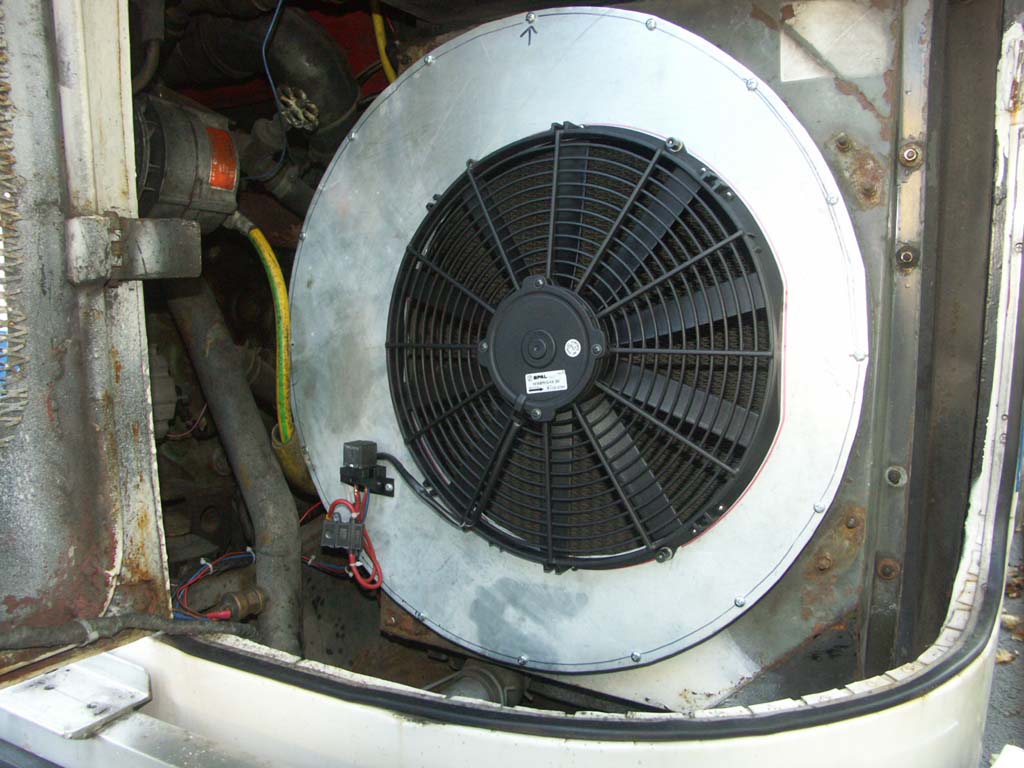

und so sieht es jetzt aus
Getestet wird morgen Abend auf der Fahrt zum SAT, sicherheitshalber - weil ich nun mal ein kleiner Angsthase bin - habe ich den alten Lüfter eingepackt, kann also zur Not binnen kürzester Zeit zurückbauen.

von tauchteddy » 2007-10-11 1:03:59
Ist eine Einzelanfertigung, die man bei
www.power-trax.de kaufen kann. Ab 165€, Lieferzeit ist mit 6-8 Wochen angegeben, hat 11 Wochen gedauert ... Hersteller ist Spal. Gibt auch Wasserduchfahrtsensor und so 'n Kram. Ich habe die wasserdichte Version, obwohl ich die nun wirklich nicht brauche
Achtung, die Preise auf der Website sind netto und du musst dir alles zusammensuchen, Lüfter, Temperaturschalter usw. Ich brauchte nur den Lüfter, Schalter ist serienmäßig bei meinem Auto.

hast du schon erste Erfahrungswerte mit deinem neuen E-Lüfter? Reicht der Luftdurchsatz um den Kühler ordnungsgemäss zu betreiben? Oder wird der Kühler zu heiss?
Just curious,
tauchteddy
- Beiträge: 10195
- Wohnort: Berlin
#5
Beitrag
von tauchteddy » 2007-10-25 18:58:26
Bisher ist alles schick, trotzdem überlege ich, mir den Großen zu holen und den hier wieder zu verkaufen. 12l Hubraum heizen ganz schön und mein Kühler ist sehr ungünstig untergebracht.

Leistungszuwachs habe ich mir nicht erhofft, Leistung habe ich genug. Ob ich Sprit spare, bin ich nicht sicher, weil ich zwar einen Minderverbrauch von reichlich zwei Liter habe, aber zugleich auch Luft- und Dieselfilter getauscht habe. Aber mein Keilriemenverbrauch - vorher brauchte ich alle 200Km einen neuen - ist jetzt auf null

von tauchteddy » 2008-05-26 15:58:57
Mag ja sein, dass du 12V hast. Aber in diesem Thread beschreibe ich den Umbau meines Busses auf einen Elektrolüfter. Und da sind deine 12V so uninteressant wie nur irgendwas
Aber im Ernst, zwei Lüfter à 12V kosten zweimal den Kaufpreis, außerdem ist der Einbau wesentlich schwieriger. Dazu kommt die durch den kleineren Durchmesser geringere Leistung.

Dreht der jetzt in die entgegengesetzte Richtung als der vorherige Riemenlüfter? Ich fragen wegen der Blattstellung des Lüfters.

Du kannst Fragen stellen ... keine Ahnung. Er saugt, wie der alte. Alles andere interessiert mich nicht.

Langzeiterfahrung? Ja. Absolut unauffällig, also nichts ungewöhnliches passiert. Ich habe allerdings inzwischen - ziemlich schnell - auf den großen umgebaut, weil bei mir der Kühler im Heck an der Seite eingebaut ist und deshalb nicht im Fahrtwind liegt. Und ich war nicht in warmen Ländern, aber bei Temperaturen von gut 30° auf der BAB.
