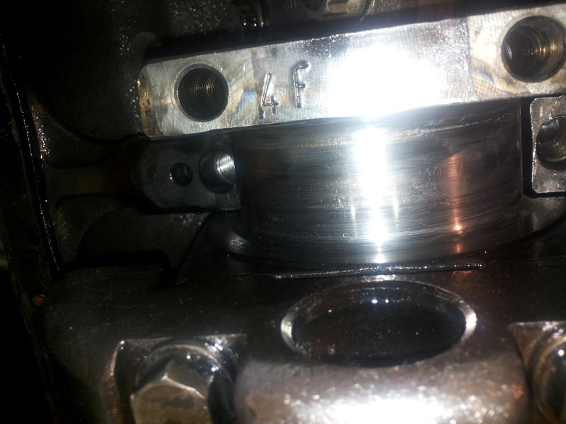

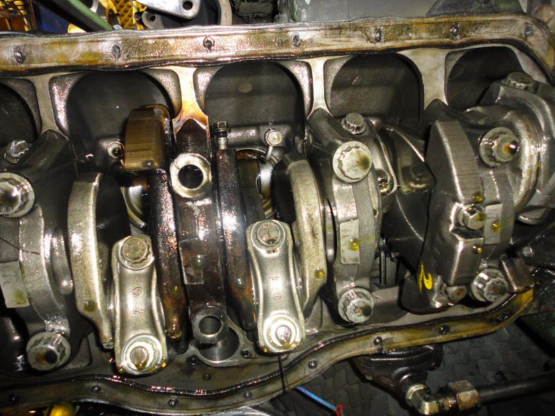

Hallo Forum und vor allem Motorenspezialisten,
was haltet ihr von der Verfärbung? Ist äußerlich, stinkt wie Ölkohle, Lager hat anscheinend keinerlei Schaden. Viel feiner Abrieb im Öl. Ideen?

Lager überhitzt,
Ölmangel im Lager.
Lager überhitzt,
Ölmangel im Lager.

Es ist wirklich kein Lagerschaden vorhanden ? Die KW sieht aus als wenn sie kurz vor dem Hitzetod gestanden hat. Punktuell tritt m.E.n. so etwas nur bei einer Mangelschmierung des einzelnen Lagers auf .
- Hat sich die Lagerschale evtl. auf der KW gedreht und dadurch die Schmierbohrung verschlossen ?
-Fehlt da nicht ein Ausgleichsgewicht bei Zylinder 4 ?
-Gehört an der Stelle nicht das dicke Hauptlager mit den "Anlaufscheiben" um axialen Druck (z.b. beim betätigen der Kupplung) auf zu fangen ?

ich schliesse mich der Meinung der Vorschreiber an, da dürfte wohl das Lager kein Öl mehr bekommen haben....
Da die Verfärbung ja gleichmässig links und rechts desselben auftritt, muss die Ursache da liegen.
Wie siehts den geöffnet aus?
Gruß Claus
Gruß Claus

danke für die Antworten: Ich war auch der Meinung das Lager hätte aufgrund mangelnder Schmierung überhitzt. Alles deutet darauf hin. Die Lagerschale lässt sich von unten so ohne weiteres bisher nicht lösen, nur etwas hin und her bewegen, bei größeren Bewegungen bewegt sich die ganze KW hin und her.
Ich werde versuchen die Lagerschale abzunehmen. Ich befürchte das Lager wird hinüber sein, obwohl es keinerlei Geräusche macht und sich die KW auch leicht drehen lässt.
Nächste Frage: Ließe sich wohl dieses einzelne Lager bei eingebauter KW tauschen? Meiner Meinung nach nicht, da das Lager Nasen hat und sich, selbst wenn die Nasen nur einseitig wären (was ich grade nicht weiß), wohl kaum die obere Lagerschale einfach so um die KW herum herausnehmen ließe und ebenso wieder einbauen ließe.
Nun ist guter Rat gefragt: Motor raus?
Walter
Walter

die Lagerschalen kann man normalerweise schon so reinpfriemeln, die Nase liegt ja nur in einer Aussparung an.....
Allerdings ist der Bereich an der Oberfläche schon, der Farbe nach zu urteilen, knapp 300Grad warm geworden....
Soweit ich mich erinnern kann, gibts da schon wieder Versprödung, das kann Dir ein Metaller aber besser sagen.
Bringt ja nix, die Welle neu zu lagern (wenn die Fläche überhaupt noch i.O. ist), und dann bricht das Trumm irgendwann genau da
Gruß Claus
Gruß Claus

Auf deinen bild ist der lager bock noch darauf .
kannst du ihn abnehmen und mal ein Bild machen ?

die Verfärbung ist nur außen am Metall und lässt sich leicht entfernen und rührt also nicht vom "anlaufen" des Metalls her. Trotzdem metallurgisches Problem?
Walter
Walter

wie ich schon schrieb: Die Lagerschale ließ sich erst mal nicht entfernen, ich muss ein Werkzeug machen um sie nach unten wegziehen zu können. das sollte kein Hexenwerk sein, mache ich morgen.
Walter
Walter

Leider habe ich noch keine om352 Kurbelwelle in der Hand gehabt .
In der Regel wird der Lager Bock von zwei Hülsen geführt . Die klemmen fast immer ein wenig beim abziehen so das man sie mit der Hand schlecht abziehen . Beim abziehen mit eine kleinen Hammer seitlich auf den Lagerbock klopfen .
Bin schon auf das Foto gespannt .
oli
oli

Hört sich nicht gut an . Hoffentlich haben sich die Lager schalen nicht verdreht . Wen die Kurpelwelle keine starken riefen hat , kann man es mit nur einen neuen Lager versuchen . Wie sowas fachgerecht gemacht wird willst gar nicht wissen . Das ist dann richtig teuer .
oli
Der Alptraum nach einer Motoren Instandsetzung , mein Beileid .Walöter hat geschrieben:Hi Oli,
Öltemperatur zu angestiegen, Öldampf aus KW Entlüftung etc, nebenbei auch noch ein Klemmer.... volles Programm einer Probefahrt![]()
Walter
oli

Für die demontage von dem Lagerbock probier es mal wenn du die Schrauben als Hebel in die Löcher im Bock steckst und daran hin und her bewegst, damit sollte der eigentlich nach und nach kommen. Die Lagerschalen lassen sich eigentlich so wechseln wobei ich es nicht speziell bei deinem Motor weiß aber bei späteren Motoren ließ es sich gut machen indem man bei einer 6er Schraube den Kopf soweit abgeschliffen hat das sie die dicke der Lagerschale hat. Die wird dann in die Ölbohrung der Kurbelwelle gesteckt und dann kann mna mit drehen der Kurbelwelle die Lagerschale nach unten durchdrehen und die neue im anschluss auch wieder an ihren Platz bringen.
Was den eigentlichen Schaden angeht lässt sich dazu so schwer etwas sagen, wichtig wäre hier wie die Lagerschalen aussehen, da wird sich dann sicher besser was sagen lassen.
Sebastian
Sebastian

Ich denke nicht das Kolben und laufbuchsen was haben , eher ihrgentwas mit der ölversorgung diesen eines Lagers .
Ein kurzer klemmer kann durchaus mit dem einen Lager zusammenhängen .
Haupt Lager gehen wegen der gleichmässigen Belastung nicht einzeln defekt , sie sterben an ölmangel , längerer über Belastung ( bei einer Probefahrt auszuschließen ) oder nach sehr , sehr viel Kilometer .
So wie der Rest auf den Bild vom Motor sehe schließe ich zu wenig Motor Öl eigentlich aus . Auch mangelte Wartung ( die öltropfen sehen noch nach neuen öl aus ) . Zu geringen öldruck eigentlich durch einen bearbeitungsfehler auch , die Motoren sterben schon auf den Prüfstand im Werk , spätestens in der Garantie zeit .
Ein blockertes überdruckventil vom ölfilter , so das der ölstrom den filter um geht und sich eine Verunreinigung in die Lager schale schleicht oder die ölbohrung verengt .
Wen es einen gelingt die Kurbelwelle um einen cm abzusenken , dann dürfte ein Lager schalen Wechsel kein Problem sein . Wen die Kurbelwelle noch gut aussieht , die Lager schale sich im Lager Bock nicht verdreht hat , man die Arbeit nicht bezahlen muß , weil man es selber machen kann , durchaus den versuch wert . Vor allendingen wen man vor den Zusammenbau noch das Lager Spiel kontrolliert .
Welche Farbe hatten die Späne/Abrieb , grau ?
oli
oli

Das Metall ist nicht verfärbt wo die Schrauben waren, ich glaube nicht, dass das schon ein metallurgisches Problem ist... die kann man nämlich auch nich wegwischen...
Des Fotos nach tippe ich darauf, dass da Öl verbrannt ist durch einen frischen Lagerschaden...
Ist aber alles Spekulation, als erstes muss die Lagerschale runter.
Hoffnung stirbt zuletzt!
Freddy
P.S. Hattest du nicht grad schon ärger oben rum? War da was mit dem Pott?
Freddy

Wie die defekte Lager schale aussieht ist eigentlich egal . Wichtig ist das Bild der Lager stelle der Kurbelwelle .
Auf jeden Fall erstmal das maß einbauen wo drin wahr . Ich würde das Lager Spiel messen . Geht super mit ein messdraht aus Plastik , der wird in die Lager schale gelegt und mit ihr auf den vorgeschrieben Drehmoment verschraubt . Dabei darf die Kurbelwelle nicht gedreht werden . Nun die schrauben wieder abnehmen und das zerquetschte Stück Draht an die mitgelieferte Schablone halten , schon hat man das Lager Spiel . Wen einen die arbeit nichts ausmacht kann man so alle Lager ( gleitlager ) kostengünstig vermessen .
oli

Jetzt muss erst mal das Lager raus, dann sehen wir weiter.

hast du noch ein Foto von den "Mehl" das du gefunden hast im Motor Öl . Ich kann mir nicht so recht einen Reim darauf machen . Möglich wären es die Überreste des Haupt Lagers , aber da es bei dir ja eine größer menge ( wie viel ungefähr in teelöfeln gemessen
( mir fällt gerade keine andere bildliche Volumen Einheit ein )) handeln soll .
Mir war klar das es sich um einen umgerüsteten Motor gehandelt hat , aber auch das der schaden erst nach der Turbo Umrüstung aufgetreten ist .
Wie viel Kilometer bist du eigentlich zwischen den beiden eingriffen in den Motor gefahren ?
Wen an der spritzölumrüstung liegen sollte musste der schaden schon nach den ersten 100km auftreten .
Bis dahin sind mehrere 1000l. Öl durch die Lager / Kurbelwelle und Kolben Boden Kühlung gepresst worden und natürlich auch den ölfilter . Sicher , ausschließen kann man einen Rückstand von der Umrüstung nicht , aber ich würde es in der Ursachen liste für den Schaden weiter hinten anstellen .
Auf platz eins wäre bei mir Turbo und die Öl Versorgung sowie der Zylinderkopf , sowie alles was mit mit dem Motor Öl zu tun hat und bei der Turbo Umrüstung gewechselt wurde beziehungsweise offen war .

Lager sah erwartungsgemäß übel aus und hat auch mitgedreht, ließ sich aber doch gut ausbauen. Die KW hat deutliche Spuren des Lagers am Rand und in der Mitte. Ich bin mit nicht sicher ob die Risse in der Oberfläche auf Rückstände des zermatschten Lagers (am Rand deutlich zu sehen) oder auf einen Schaden der gehärteten Lauffläche der KW selbst zurück zu führen sind. Letzteres würde bedeuten die Welle muss raus. Es sind an der Lagerlauffläche keine Bohrungen in der KW zu finden. Nun kann es sein dass diese durch die Überreste des Lagers einfach zugematscht sind (unwahrscheinlich) oder die KW an dieser Stelle (mittleres Lager) gar keine Bohrung zu Ölversorgung der Pleul etc hat.

hi, ich hab grade mal nachgeguckt, das mittlere Lager hat keine Bohrung. KW stammt aus nem Sauger-Om352 aus nem Anfang 80er LP813.

Kurbelwellenlager ohne Ölbohrung kenne ich von Mopeds, die haben aber dann keine Druckumlaufschmierung und offene Kugellager.
Dass Benz da jetzt eines ohne Schmierung baut glaub ich nicht. Diese Lager funktionieren durch einen Ölfilm, auf dem die Kurbelwelle "schwimmt", wenn ich dasrichtig verstanden habe. Die Lagerschalen sind die Notlaufmaterialien, kurz zum starten.
Mein Tip ist ein örtlich zu niedriger Öldruck (z.B. durch die neue Kolbenbodenkühlung), dann hat das Lager gefressen. Ich würde die Kurbel Welle auf alle Fälle rausmachen, schon alleine um zu sehen, wie die andren Lagerschalen aussehen.
Alles Gute ... Simon

Die Schmierölbohrung für Kurbelwellenlager befindet sich im Motorblock . Schmierölbohrungen für Pleuellager befinden sich in der Kurbelwelle.
Von daher ist alles gut.
Wenn du nun die Reparatur vernünftig machen möchtest muss die KW raus und das ganze System gespült werden damit alle , und ich meine wirklich alle , Späne aus dem System gespült werden . Dabei solltest du die Ölpumpe prüfen . Zahnradpumpen nehmen einem Späne im System i.d.R. sehr übel und quittieren nach kurzer Zeit den Dienst auch mal fristlos.
edit: die Lauffläche an der KW sieht so schlimm noch nicht aus . Was dort an Anhaftungen an den Rändern vorhanden ist , stammt mit großer Wahrscheinlichkeit vom den Lagerschalen und kann problemlos entfernt werden.

also klar ist, dass ein Span in das Lager gekommen ist. Dann ist das ganze heiss geworden, was die zu hohe Öltemperatur erklärt....
Jetzt kommt die Masterfrage : Woher kommt der Span ?
Kann mir jemand beantworten, ob der im OM352 verbaute Ölfilter ein Hauptstrom Ölfilter ist ?
Wenn ja, dann dürfte alles Motoröl aus der Ölwanne von der Ölpumpe angesaugt werden, dann durch den Öl Filter durch und wäre dann "sauber" !?
Ist das so richtig ???
Somit wären die Späne, die oberflächlich auf die Kurbelwelle nach unten gefallen sind unerheblich. (bei der Bohrung der KBK)
Kann mir das jemand so bestätigen ?

"Den OM352-Motor" gibt es nicht und deshalb gibt es auch nicht "den OM352-Ölfilter". Es gibt vom Motor hunderte und vom Ölfilter dutzende Varianten.Tasmane hat geschrieben:Kann mir jemand beantworten, ob der im OM352 verbaute Ölfilter ein Hauptstrom Ölfilter ist ?
Bei den hier üblichen Kurzhauber-Baujahren waren aber Nebenstromölfilter verbaut. Diese wurden teilweise schon während Ihrer Dienstzeit auf Hauptstromölfilter umgerüstet, oft aber auch nicht. Aber auch beim Nebenstromfilter muß das Öl zumindest durch ein feines Sieb, das Späne sicher nicht durchläßt, "Abriebmehl" dagegen schon.
Welcher Ölfilter genau verbaut ist, wird nur Walter wissen.

vielen Dank für die Antworten. Hilfreich war der Hinweis, dass das mittlere Lager keine Bohrung hat. Genau das war meine Frage! Ebenso hilfreich war die Meinung über die Lauffläche, das bestätigt meine Einschätzung.
Ich wollte dagegen NICHT wissen, welche Arte der Pleullager und KW-Schmierung überhaupt verbaut ist. Auch gebe ich mich keinerlei Spekulationen hin ob und wenn ja welcher Span nun etwas verschlossen haben könnte oder nicht. Die derzeit einzig feststellbare Tatsache ist, dass dieses eine Lager sich mangels Schmierung festgefressen hat und erneuert werden muss. Warum das geschah verbirgt sich im Reich der Spekulation, das wird wahrscheinlich auch so bleiben. Die übrigen KW-Lager können bis auf das erste und das letzte ohne großen Aufwand in Augenschein genommen werden (zumindest die unteren Lagerhälften sowie die Laufflächen).
Wer welches Filtersystem verbaut hat ist -wie Pirx völlig korrekt angemerkt hat- individuell.
Nochmal ein Wort zum Hergang: Die Öltemperatur stieg kurzzeitig von 90° auf 110°, die Wassertemperatur blieb konstant bei 80°.
Der Öldruck fiel zu keiner Zeit unter 3 bar. Ein Absinken oder gar zu geringer Öldruck war nicht feststellbar.
