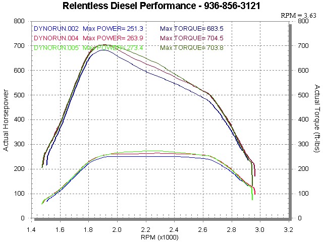

15% Mehrleistung sind wenig für einen Cummins. Bau diese ekelige Lukas aus und nimm die Bosch VE vom normalen Daf. Bis 450 PS lachen die Kolben und Kopfdichtung beim Cummins.

650NM sind sehr wenig. Wenn der Cummins leistungsgesteigert wird kommst Du schnell auf 1000tsd NM. Also 650NM mit der VE ab 1500upm zu realisieren sind einfach. Welchen Turbolader fährst Du ? Die Daten was geändert werden muss kann ich gerne per PN senden.
Hier ist mal ein Beispiel von einen fast serien 5.9L, nur leicht verändert (war von Haus aus eine schwache Version) und schon der hat über 930NM
Re: DAF Leyland T244 Getriebeumbau ZF S6-36/2 Ecolite
#24 Beitrag von OliverM » 2014-03-20 18:52:16
DanielT hat geschrieben:650NM sind sehr wenig. Wenn der Cummins leistungsgesteigert wird kommst Du schnell auf 1000tsd NM. Also 650NM mit der VE ab 1500upm zu realisieren sind einfach. Welchen Turbolader fährst Du ? Die Daten was geändert werden muss kann ich gerne per PN senden.
