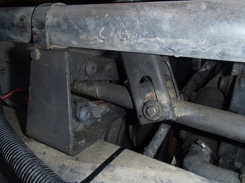

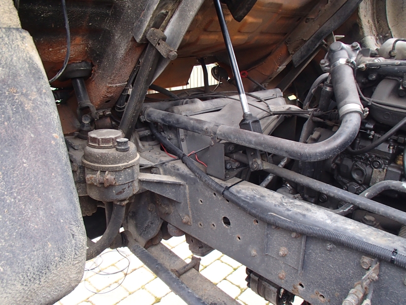

bei mir sieht die vordere Führung für das Schaltgestänge so aus, jeweils oben und unten eine Leiste...
Frage: Wie sollte sie aussehen? geschlossenes Profil?

hallo Oelprinz,
das ist die originale Ausführung.
Die Leisten sind ein Verschleißteil und lassen sich leicht wechseln.

Hallo Dietrich,
also sind das wirklich nur 2 Leisten, jeweils oben und unten. Ich hatte angenommen, da fehlen evtl die beiden vertikalen Streben seitlich. Ist unter dem Schmier nicht klar zu erkennen gewesen.

Hallo Volker,
ja sind nur 2 Plastikleisten, 1x oben und 1x unten. Diese woche erst neu gemacht,keine 20 € :D
