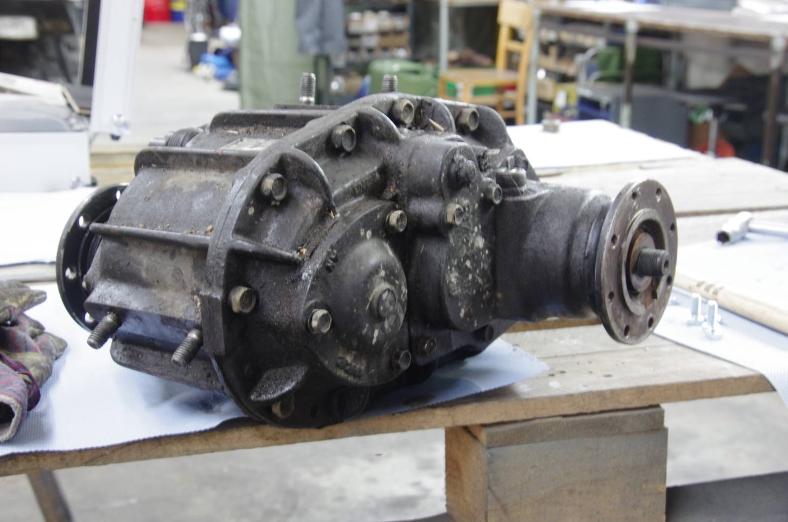

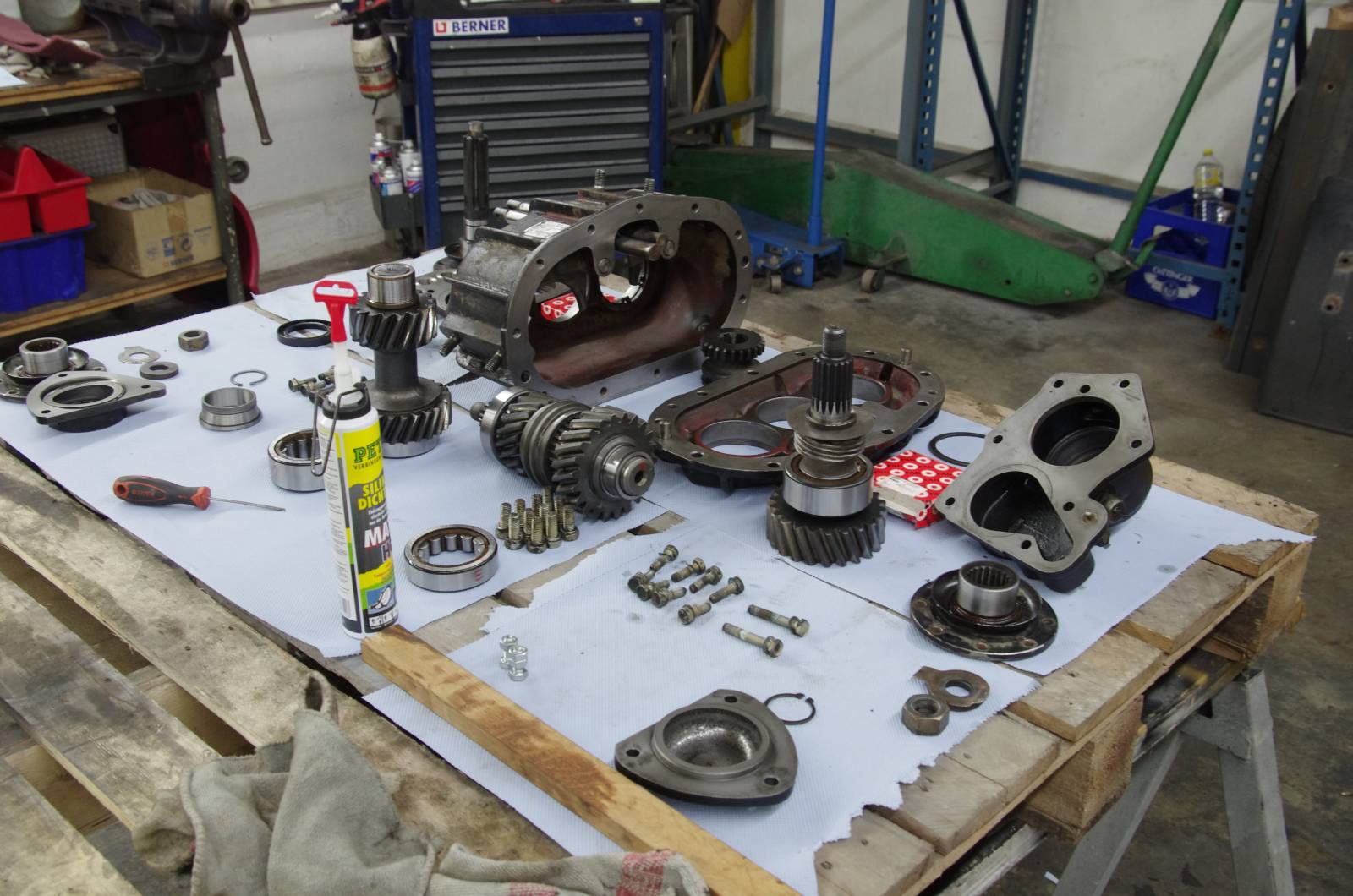

Das defekte VTG habe ich mir dann später gegriffen, dazu jetzt ein paar Bilder und vielen Dank an Wombi und alle anderen die geholfen haben:

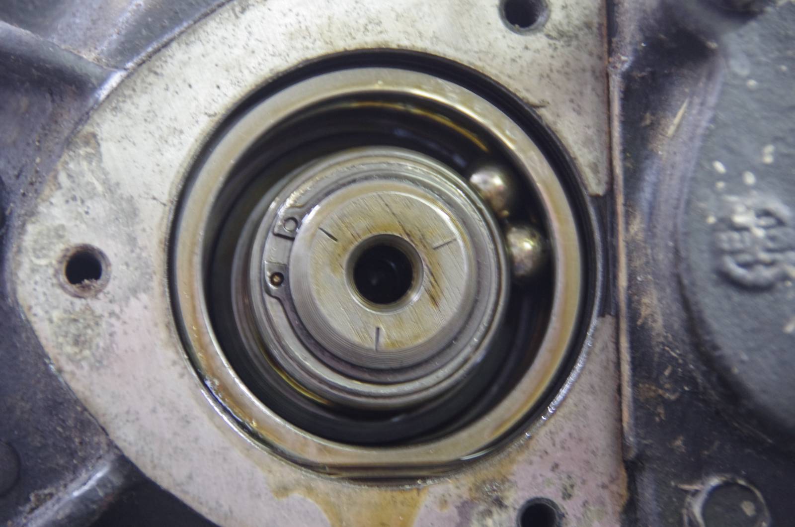

Dieses ist die Ausgansgvorlage

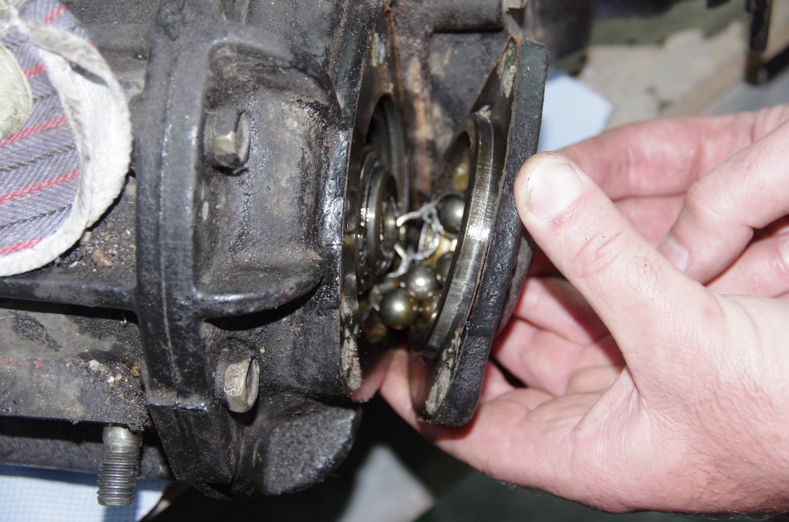

"Große" Überraschung, Käfig im Ar... aber die Kugeln haben zumindest kein Loch in den Deckel geschossen
So bin ich noch 35km gefahren, das ist das hintere Lager der Eingangswelle wo im Straßengang die ganze Kraft übertragen wird (das dahinter liegende Zahnrad ist für den Straßengang). Wurde bei der Rep. gegen ein Rollenlager getauscht. Robur-VTG mit Nebenabtrieb haben an dieser Stelle von Haus aus ein Rollenlager, da wurde wohl Kostenoptimierung betrieben.
Die Lebensdauer dürfte keine Rolle gespielt haben, im Ernstfall wäre die erwartete Lebensdauer von Militärfahrzeugen ja wahrscheinlich eher im Bereich einer Tankfüllung gewesen (ja, ich bin Optimist).

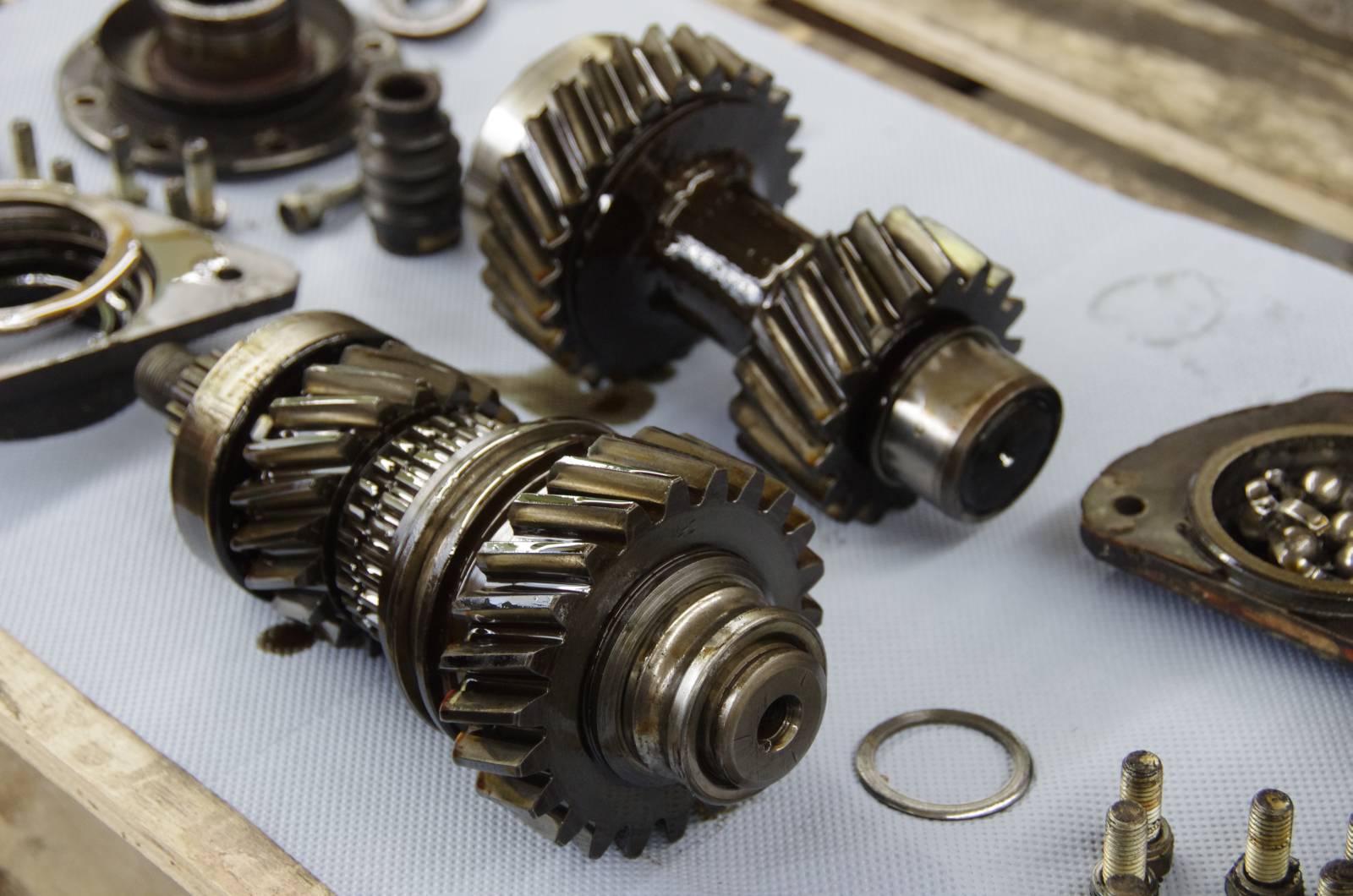

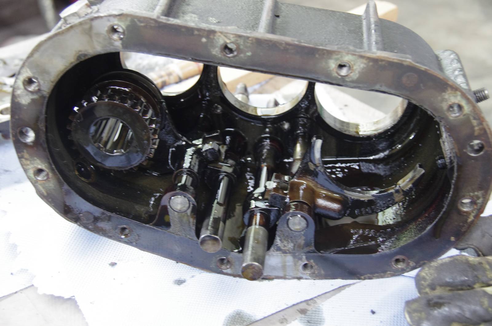

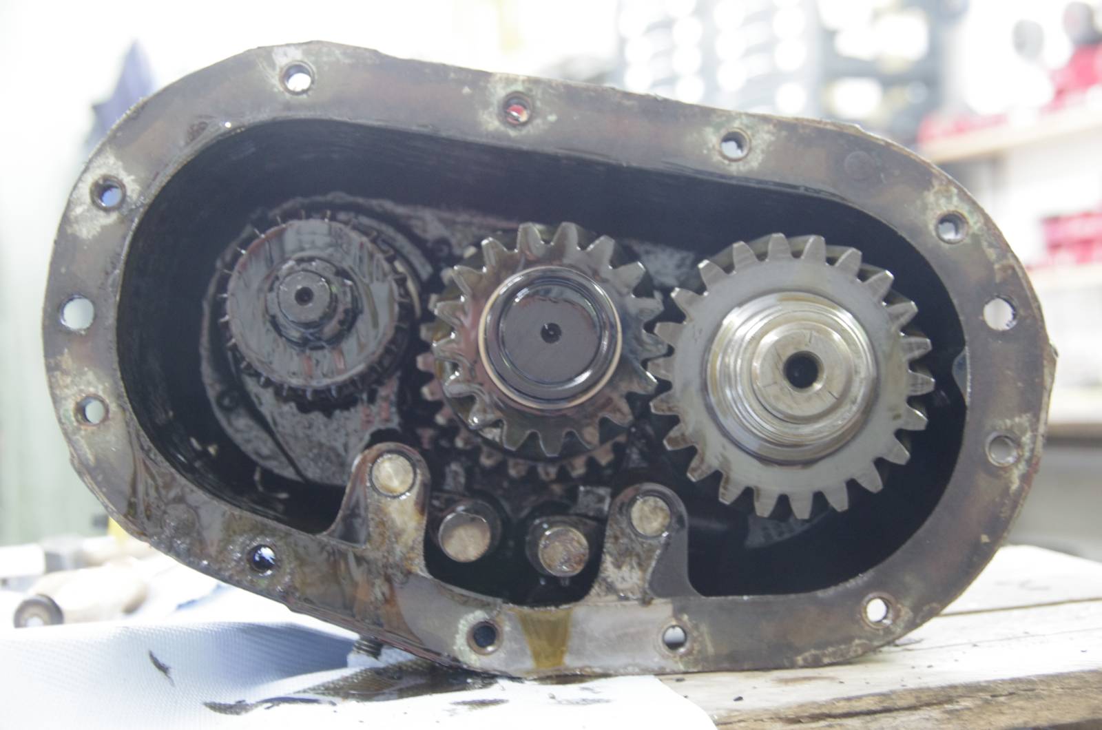

hintere Gehäuseseite (in Fahrtrichtung)
rechts Abtrieb zur HA, die kleinen Zähnchen innen sind die Verzahnung die die Kraft dann zur VA übertragen

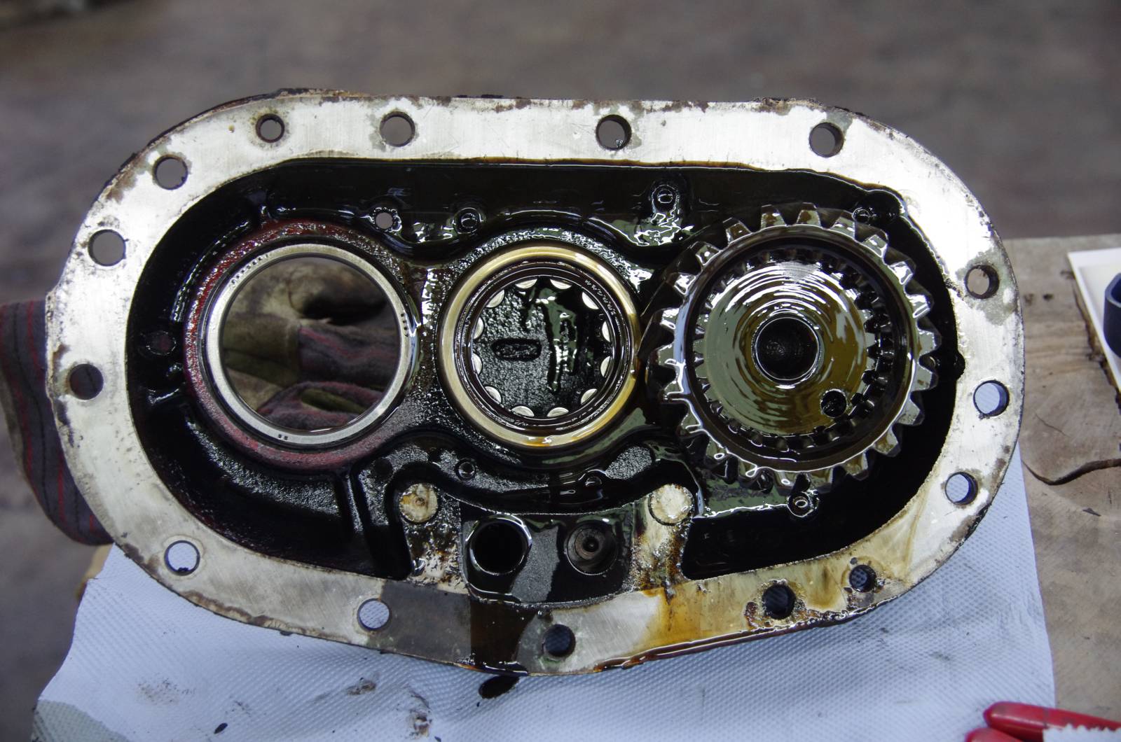

vordere Gehäuseseite, rechts Eingangswelle (Blick auf defektes hinteres Lager), links der Abtrieb zur VA
der gezogene VA-Abtrieb
vordere Gehäusehalfte (links die Klaue mit Zahnscheibe für Allrad, rechts die Klaue für Untersetzung)

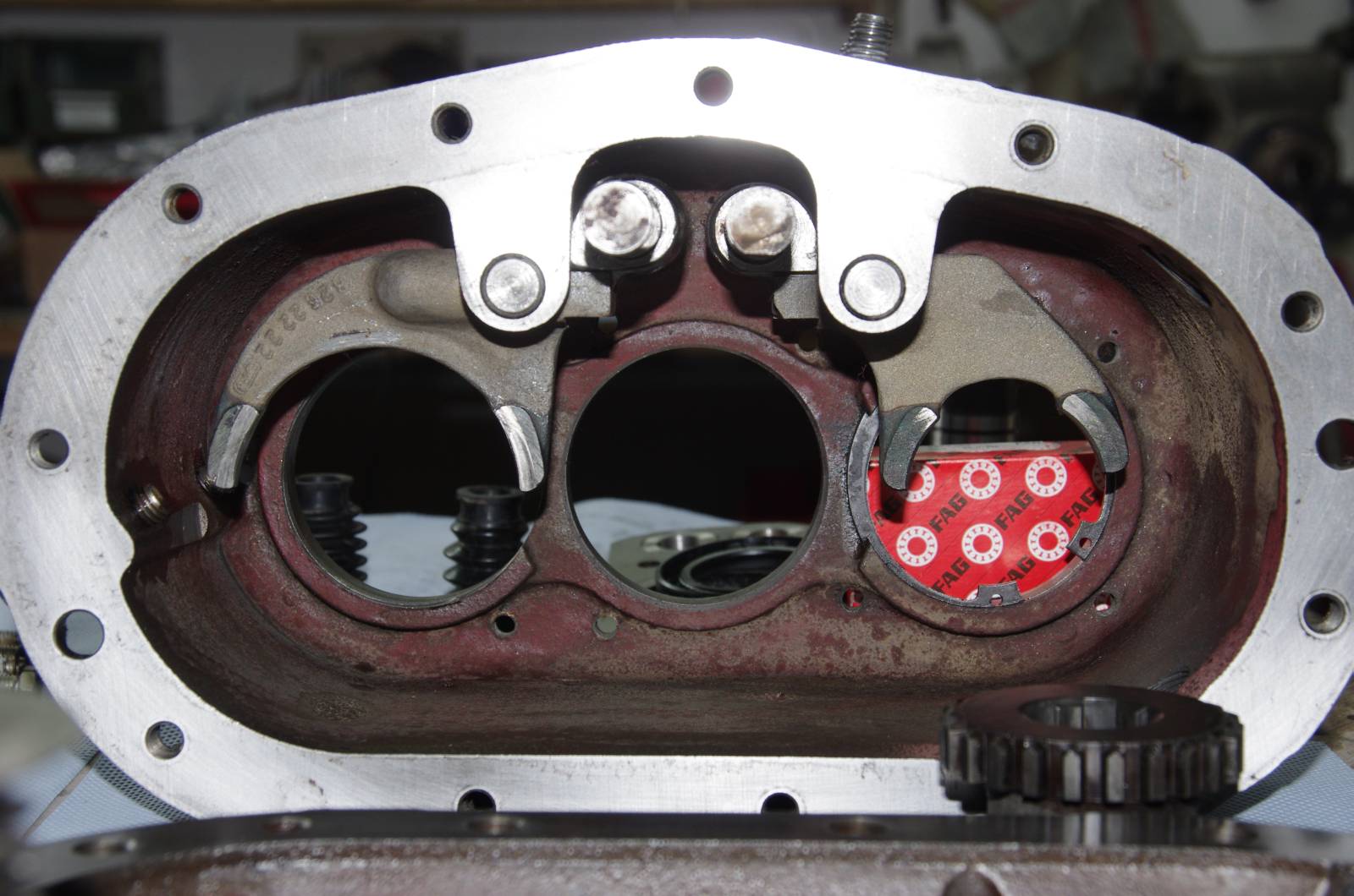

links oben ist die Ölablaßschraube zu sehen (unten am VTG)
vorne die Eingangswelle (links zum Getriebe, rechts Straßengang ( am defekten Lager)), hinten die Zwischenwelle
hier noch mal

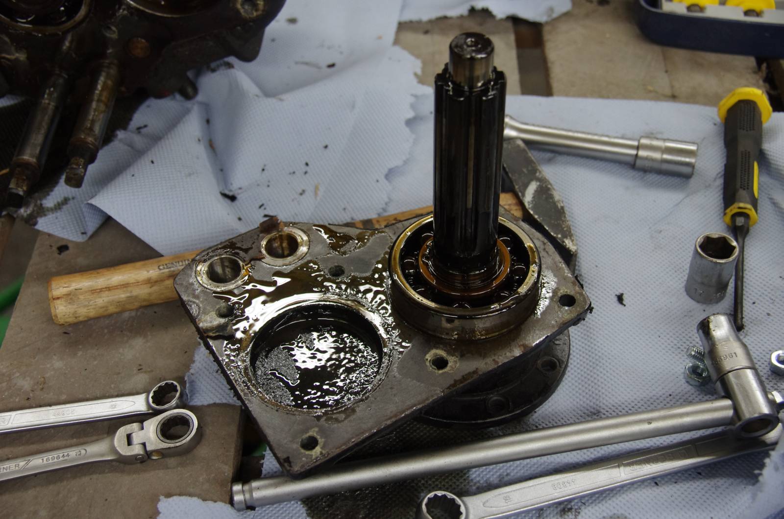

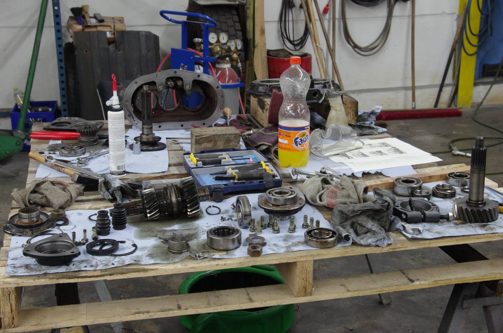

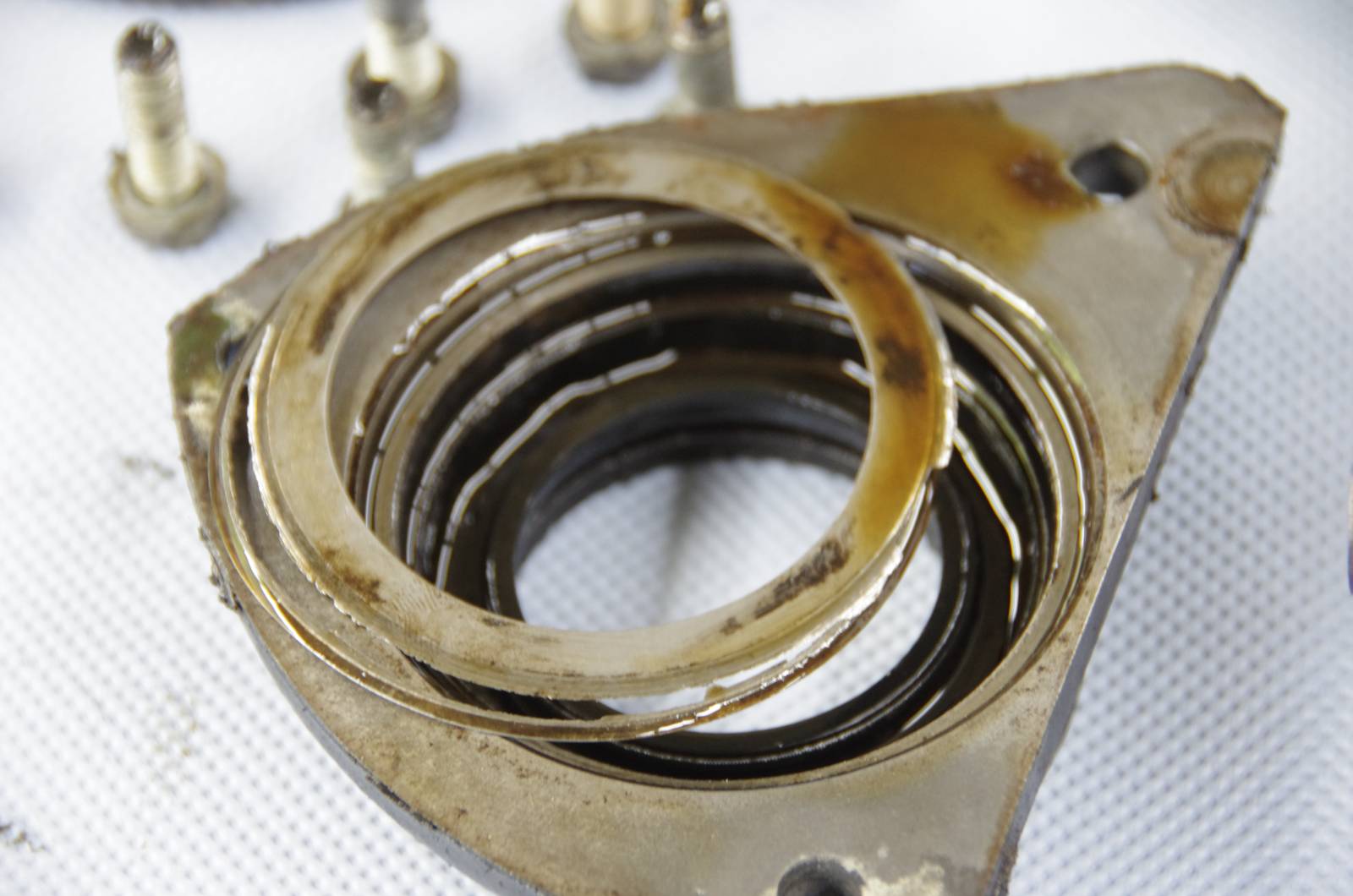

Der Getriebeseitige Deckel der Eingangswelle, den Abstandsring am Lager hatte es auch zerlegt, wahrscheinlich weil das Welle durch das hintere defekte Lager anfing herumzupropellern und damit den Lagersitz auch etwas gelöst hatte, das neue Lager mußte ich einkleben da sonst etwas zu locker.

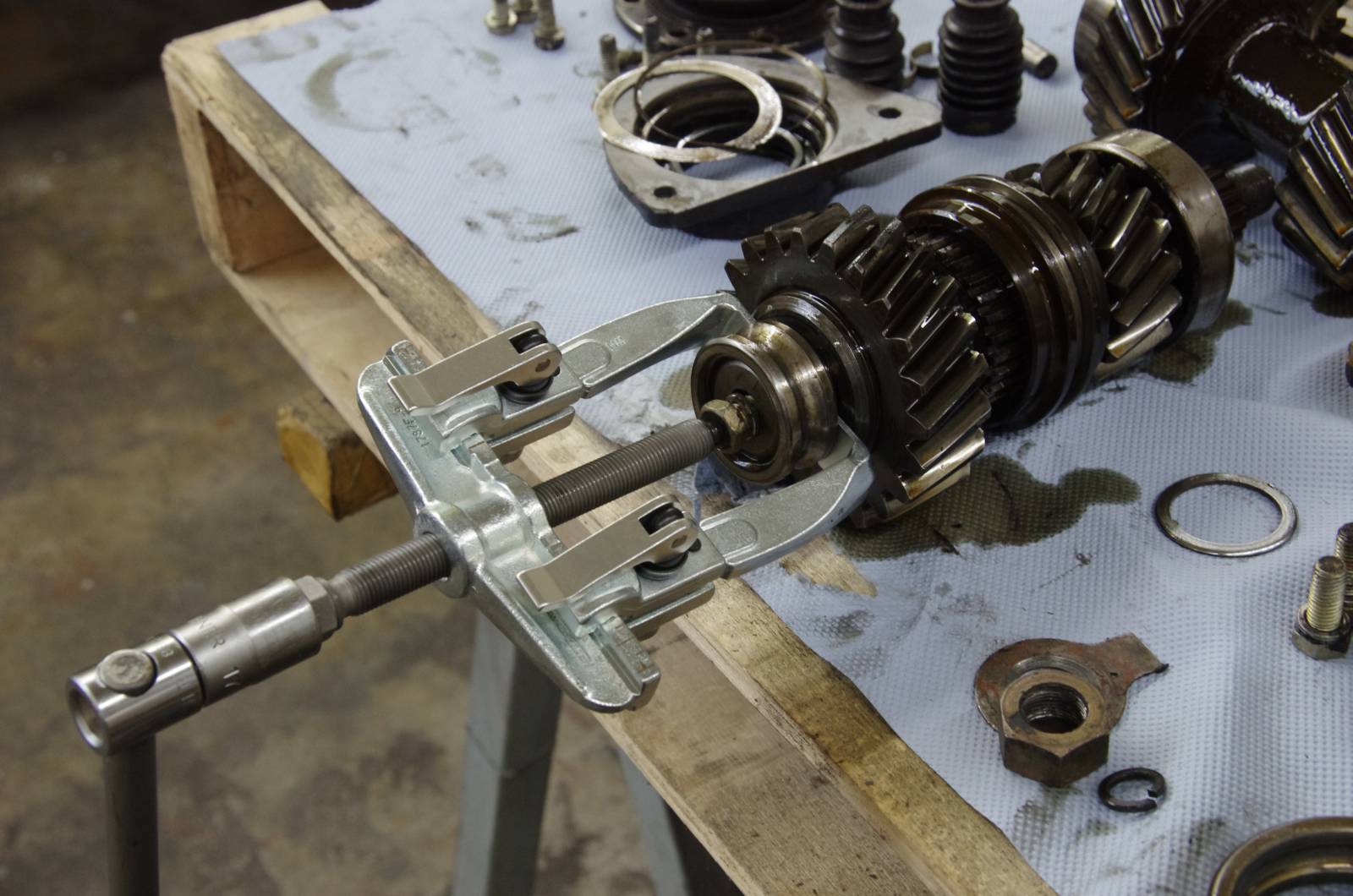

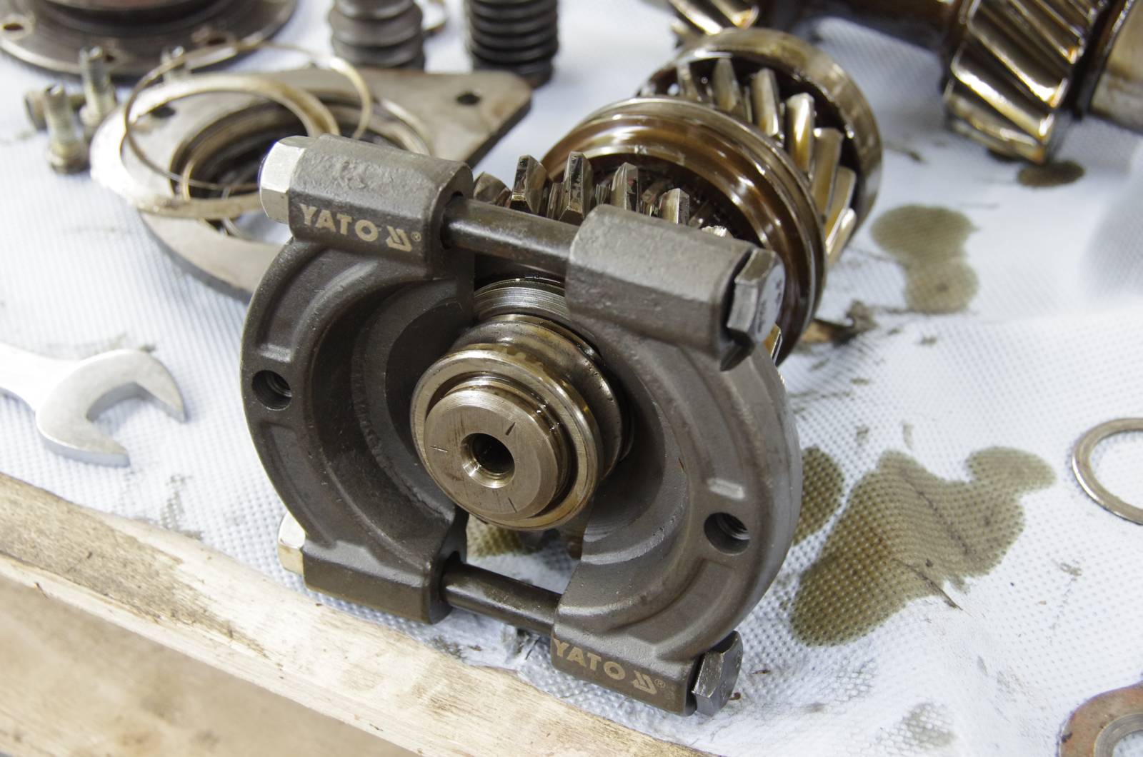

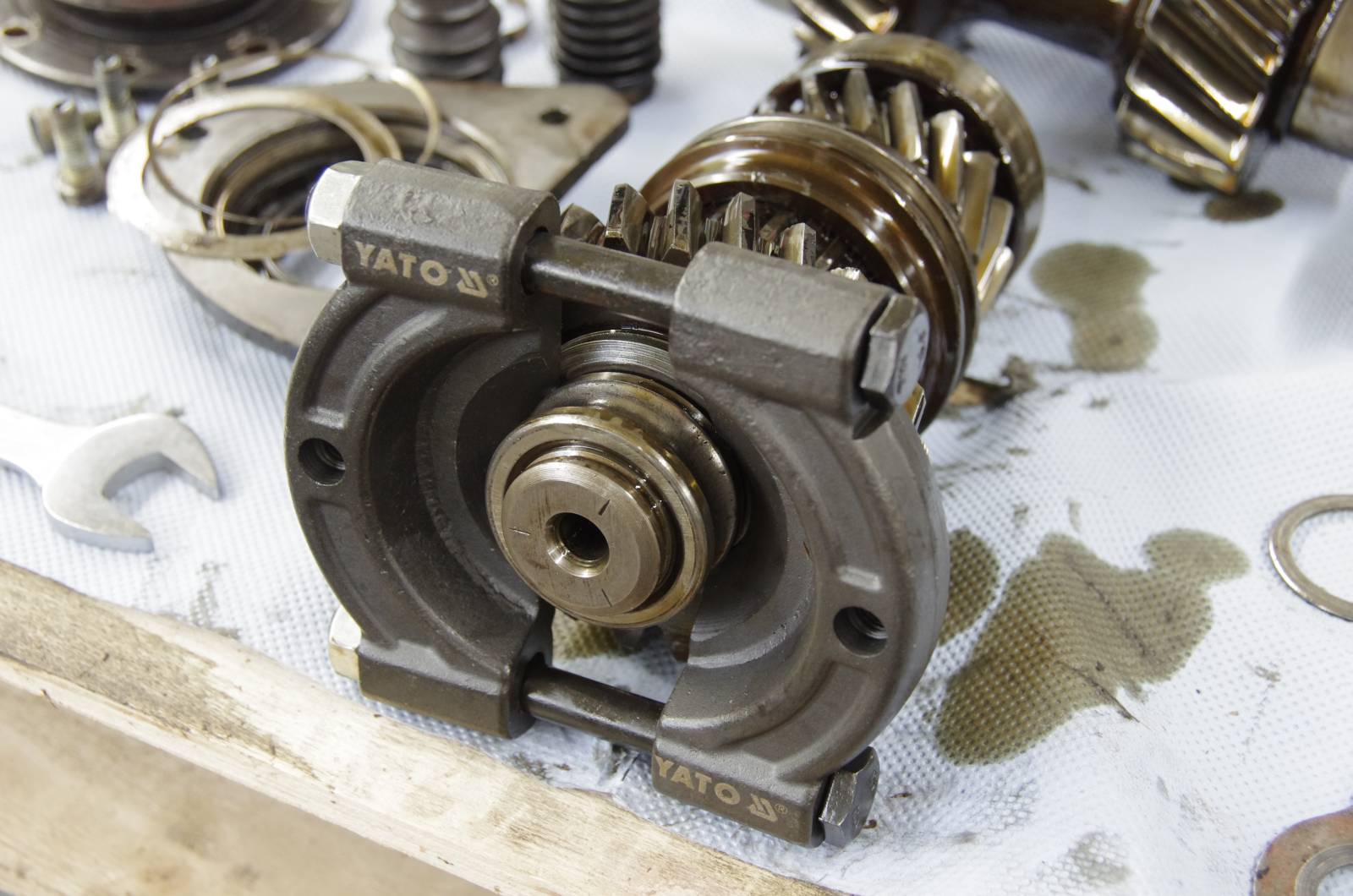

Abziehen des defekten Lagers
und weiter mit dem Klauenabzieher
beim Rest des Rollenlagers hilft nur die Flex
Ende Teil 1, alles demontiert und geputzt

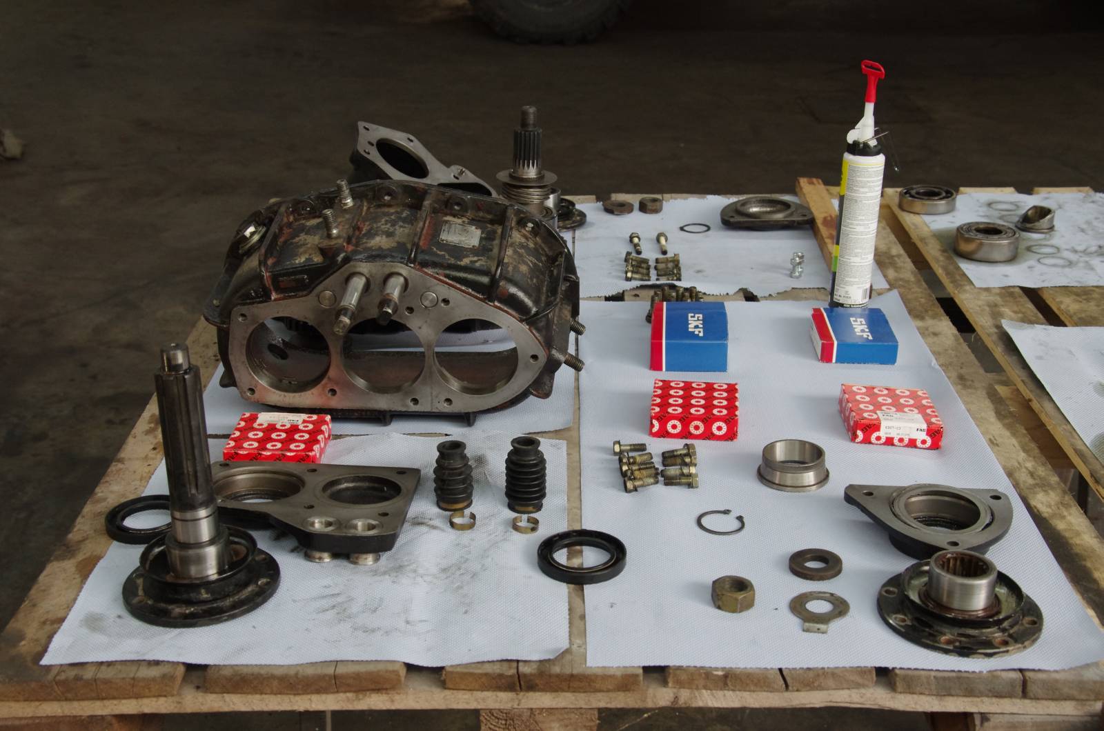

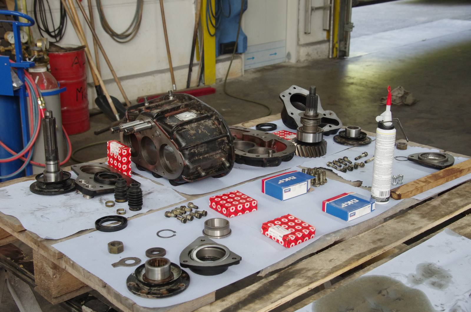

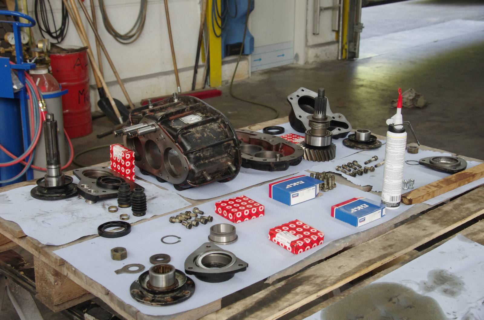

es geht weiter, schon mal alle neuen Lager "positioniert", Sch..., falsche Wellendichtringe bestellt (hat den Zusammenbau dann etwas verzögert)

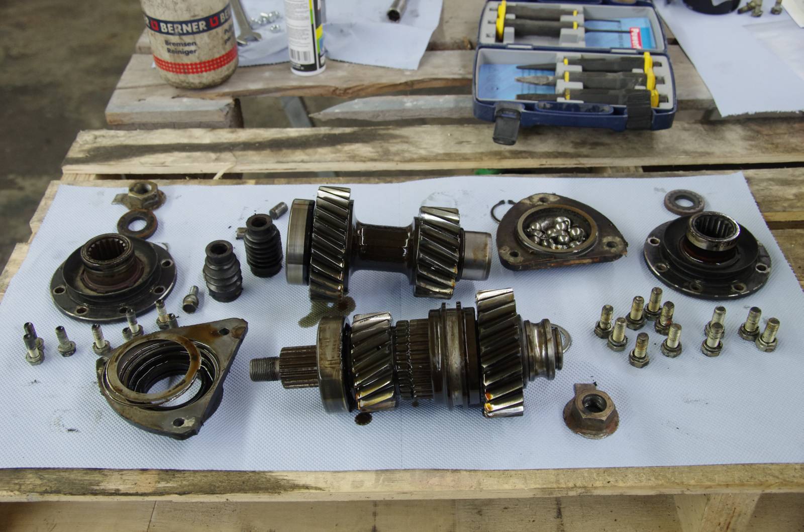

Ich habe bei der Gelegenheit gleich alle Lager neu gemacht, auch die Rollenlager, WDR sowieso.
Hier noch ein paar Eindrücke von den geputzten Teilen
Der Zusammenbau erfolgte dann unter reichlich Zuhilfenahme von Gefrierschrank (Wellen) und Heißluftpistole (Lager).
Eine Arbeit die man am besten zu zweit macht da es schnell gehen muß.
Die Gehäusehälften wurden mit Dichtmasse eingeschmiert und dann zusammengesetzt, alles in allem recht problemlos. Die Wellendichtringe werden bei dem Getriebe verkehrt herum eingesetzt (von innen) damit sie dann richtig montiert sind (Dichtrichtung).
