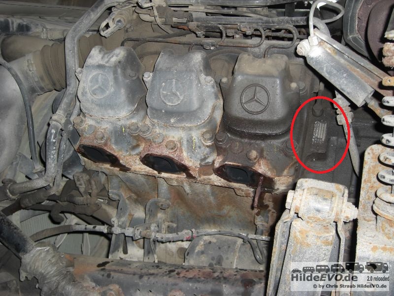

es gibt auf dem Motor auch ein Schildchen. I.d.R. linkshinten am Übergang vom Motorgehäuse zum Steuergehäusedeckel.
Da ist die Motornummer drauf.
Alles andere ist Spekulation!
Das wird der Verkäufer doch ablesen können?!?! Oder?
Das geht oft auch ohne die Hütte zu kippen!

Aber Du hast recht, endgültige Sicherheit wird wohl nur der Blick auf's Typenschild geben.
