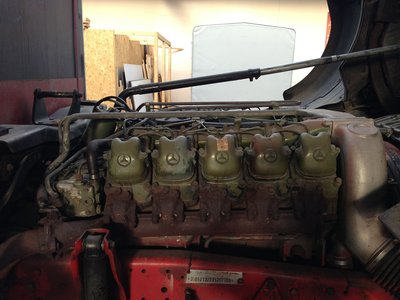

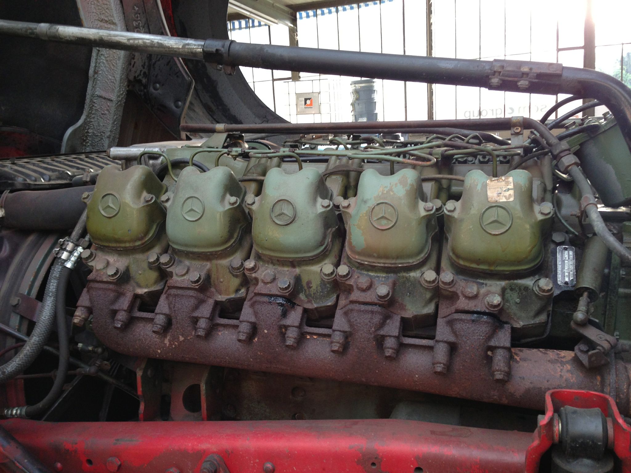

Am Wochenende hab ich mit meinem Mercedes-Benz 1936AS (ein NG mit Jg. 87) einen kleinen Ausflug gemacht, wobei schon bald die Temperatur in die Höhe schoss. also hab ich baldmöglichst angehalten und Kühlwasser nachgefüllt. Die benötigte Menge hat mich dabei sehr überrascht, es gingen einige Liter rein bis der Wasserstand auf Höhe des Einfüllstutzens war. Bei der Rückkehr am Sonntag war schon wieder ca. ein Liter Wasser verschwunden und ich hatte das Gefühl das Wasser ist leicht ölig. Aber keine Spur vom fehlenden Wasser...
Danach habe ich mich ein bisschen in die Materie eingelesen und kam zum Entschluss Heute noch mal genauer hinzuschauen.

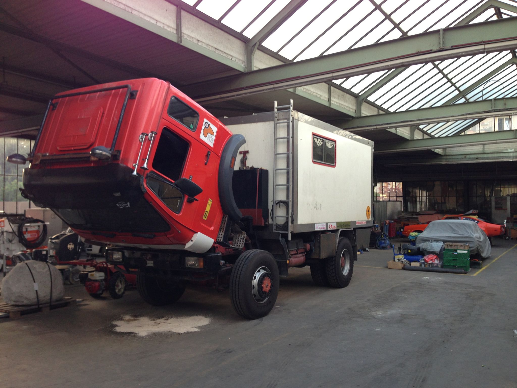

Ich war also in der Halle, habe das Wasser wieder aufgefüllt, habe den Motor warmgefahren und nach der Rückkehr hatte ich dann die Gewissheit.

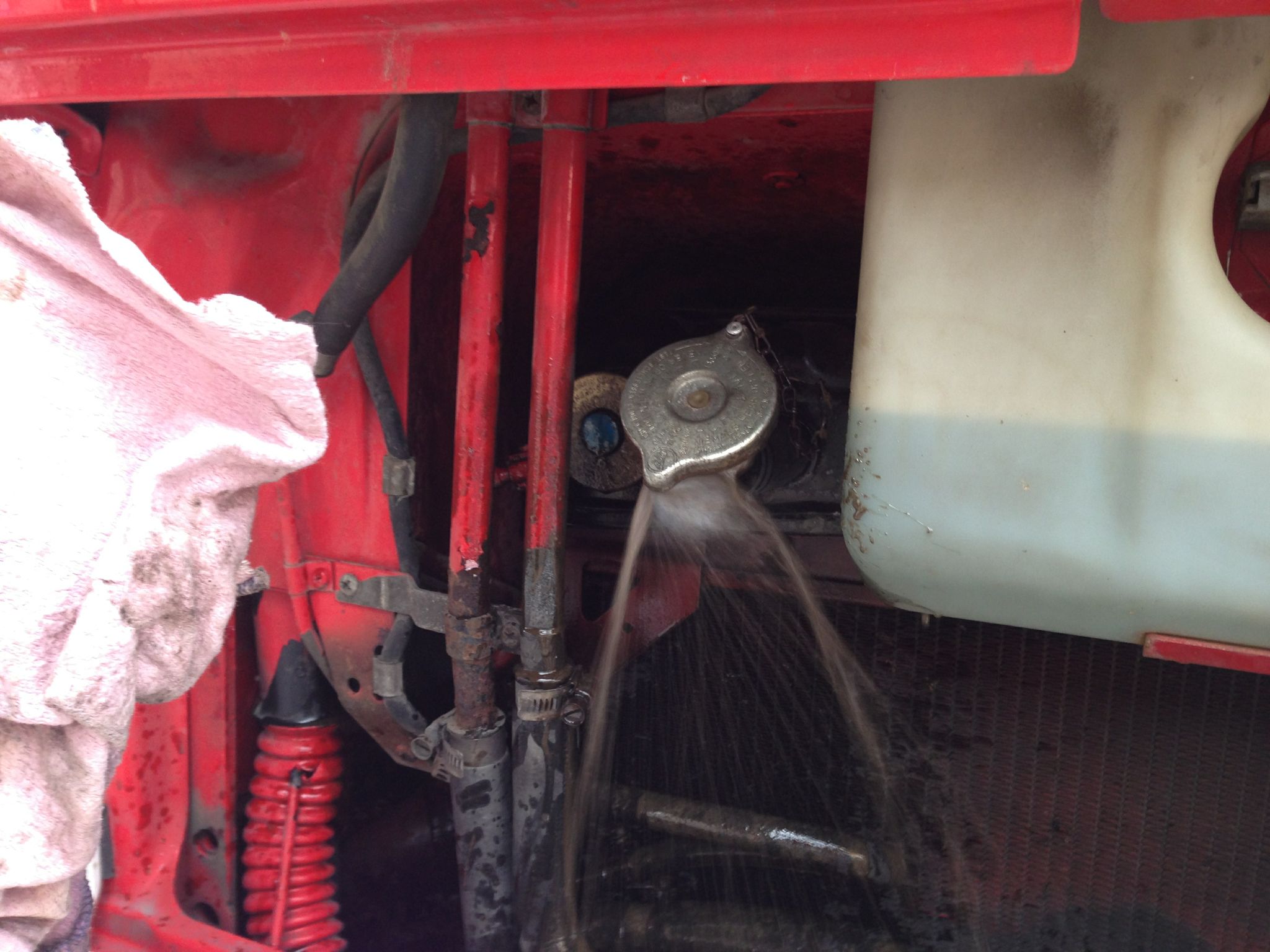

Bei laufendem Motor sprudelt heisses, öliges Wasser aus dem Einfüllstutzen und das nicht zu knapp wie ihr auf den Fotos sehen könnt. Sobald der Motor aus ist, sprudelt es nicht mehr raus, aber ein blubbern im Kühler ist zu hören.
Das Öl hab ich am Messstab und am Einfüllstutzen kontrolliert, da sieht es nicht so aus, als ob Wasser drin wäre. Oder zumindest noch nicht viel?

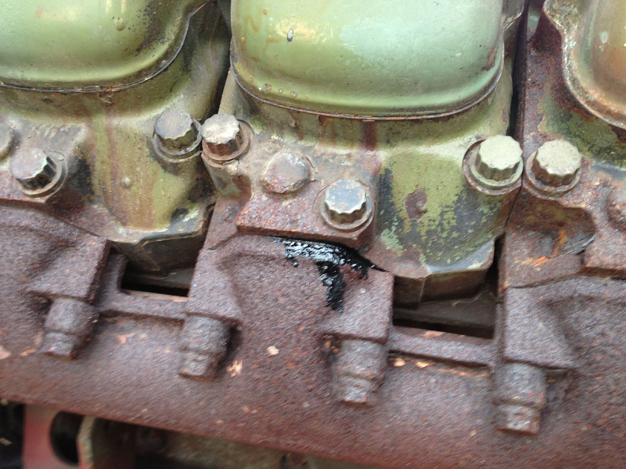

Dann hab ich die Kabine gekippt um zu sehen ob irgendwo an den Zylinderköpfen Öl austritt, nichts zu sehen nur ganz wenig am Krümmer aber das hat ja wohl damit nichts zu tun.
Oben auf dem Motor sammelt sich ein wenig Diesel, was auch nicht sehr toll ist, aber wohl mit dem Problem hier nichts zu tun hat...

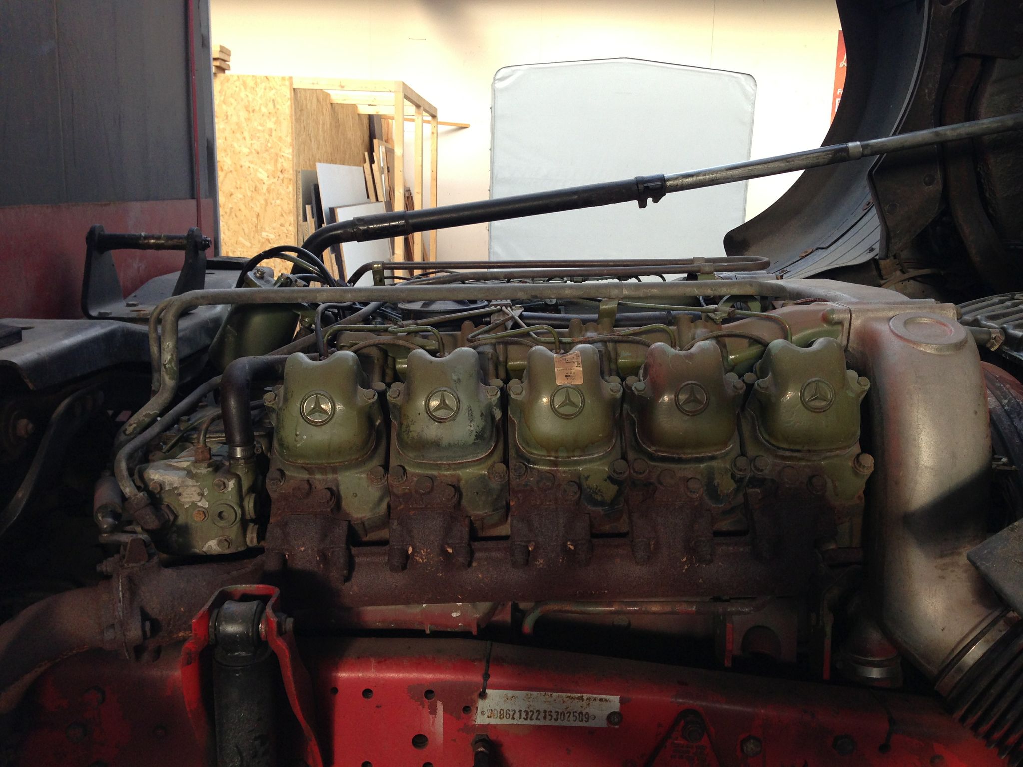

Meine Diagnose wäre jetzt also, dass in den Zylinderköpfen (in einem oder mehreren der 10) Abgase und Öl in den Kühlkreislauf gedrückt wird. Was für mich auf eine defekte Zylinderkopfdichtung schliesst.
Liege ich da richtig? Oder könnte es auch was anderes sein? Habe ich was übersehen?
Besten Dank für eure Antworten.

Den "worst case", den Riss in einem der Köpfe. Ansonsten, da Öl im Kühlmittel ist, wird es auch nicht am Thermostat liegen. Bleibt nicht viel mehr als Kopfdichtung oder Kopf.Brasser hat geschrieben:Liege ich da richtig? Oder könnte es auch was anderes sein? Habe ich was übersehen
Re: Zylinderkopfdichtung futsch? oder gibts eine andere Ursa
Fuer mich hoert sich das auch nach einem Problem mit dem Kopf an. Obs die Dichtung oder der Kopf selber ist laesst sich ohne Demontage nicht sagen. Das Oel am Kruemmer ist m.E. auf eine andere Ursache zurueckzufuehren, z.B. verstellte Duesen/ESP/Ventile/...
Wenn bei laufendem Motor die Wasser-Nachfuelloeffnung offen ist, spritzt dann immer noch Wasser raus oder dampfts dann raus oder is dann Ruhe? Gabs einen Grund fuer eine Ueberhitzung o.ae.? Hat Dein Kuehlsystem eine undichte Stelle (die z.B. schnell abtrcoknet und deswegen fast nicht auffaellt).
Zylinderkopfdichtung zu tauschen ist ansonsten kein Hexenwerk. Ich wuerde gleich alle machen, dann musst Du da erstmal nicht mehr ran. Pruefe auf jeden Fall Deine Koepfe auf Dichtigkeit. Nicht dass Du am Schluss nen Riss im Kopf hast und die getauschten Dichtung plus Arbeit umsonst sind.

der 1936 hat doch einen wassergekühlten Kompressor?!?
Dann würde ich den als erstes prüfen um ihn als Ursache auszuschließen.

Besten Dank schon mal für eure Rückmeldungen
Wie ihr bestimmt schon festgestellt habt bin ich nicht wirklich vom Fach und manche Fragen sind vielleicht etwas doof.
Grund für eine Überhitzung war eventuell anfangs zu wenig Wasser im Kühlkreislauf... bei meinem vorletzten Ausflug hat sich die Temperatur jedoch nur kurz mal erhöht.
Eine solche undichte Stelle konnte ich nicht feststellen, kann ich aber auch nicht komplett ausschliessen.
Kannst du mir sagen wo ich den suchen muss? und würde das denn auch das Öl im Wasser erklären?

Müsste dann nicht der betroffene Kopf Ölverschmiert sein?LutzB hat geschrieben:Den "worst case", den Riss in einem der Köpfe. Ansonsten, da Öl im Kühlmittel ist, wird es auch nicht am Thermostat liegen. Bleibt nicht viel mehr als Kopfdichtung oder Kopf.
Bei laufendem Motor spritzt es schon bei halb geöffnetem Deckel voll raus, da hab ich mich nicht getraut den Deckel ganz zu öffnen, war auch ganz schön heiss... sobald der Motor aus ist hört es auf zu spritzen und dampft nur noch ein bisschen.Till hat geschrieben: Wenn bei laufendem Motor die Wasser-Nachfuelloeffnung offen ist, spritzt dann immer noch Wasser raus oder dampfts dann raus oder is dann Ruhe? Gabs einen Grund fuer eine Ueberhitzung o.ae.? Hat Dein Kuehlsystem eine undichte Stelle (die z.B. schnell abtrcoknet und deswegen fast nicht auffaellt).
Das würde ich ja gerne selber machen, aber ich glaube nicht dass ich das ohne fachkundige Hilfe tun sollte...Till hat geschrieben:Zylinderkopfdichtung zu tauschen ist ansonsten kein Hexenwerk. Ich wuerde gleich alle machen, dann musst Du da erstmal nicht mehr ran. Pruefe auf jeden Fall Deine Koepfe auf Dichtigkeit. Nicht dass Du am Schluss nen Riss im Kopf hast und die getauschten Dichtung plus Arbeit umsonst sind.
Kann ich jetzt nicht sagen, ob der einen wassergekühlten Kompressor hat.JoDel hat geschrieben:Moin,

Ach ja,
wenns hilft, es handelt sich beim Motor um den OM 423
Genauer Typ nach Typenschild: OM 423.11/2

Hi Pascal
Ich hab ja keine Ahnung von deinem Fahrzeug oder gar dem verbauten Motor... aber aufgrund meiner Erfahrungen mit dem Kurzhauber mit dem OM352 nur mal paar Fragen:
Bist du dir sicher, dass du den Kühler korrekt befüllt und nicht überfüllt hast? Beim Kurzhauber sieht man nicht gscheit wieviel Wasser im Kühler ist und sobald man das Kühlerwasser im Einfüllstutzen sieht ist er schon überfüllt. Dann "reguliert" er sich selbst auf den korrekten Wert indem er das überflüssige Wasser bei der nächsten Fahrt rausschmeisst - je nach dem durch einen Überlauf oder wenn man den Deckel (halb) öffent wohl teilweise auch über diesen. Nur mal so als idee - bevor du zu weit suchst...
Also nochmal anders gefragt: Hast früher bereits einmal das Kühlwasser aufgefüllt und damals keine solchen Probleme gehabt oder war dies das erste mal?
Und was genau verstehst du unter "öliges Wasser"? Wieviel Öl ist den im Wasser... da machen paar Tropfen unter umständen optisch schon gan schön was aus... siehste ja auch wenns nass ist und paar Tropfen auf der Strasse liegen...

Wenn das so ist, dann hab ich den Kühler bestimmt überfüllt. Das war auch mein erster Gedanke, aber die ölige Brühe hat mich dann eben verunsichert... Es war wohl so ca. 1 Liter der da wieder raus musste.Mogros hat geschrieben:Bist du dir sicher, dass du den Kühler korrekt befüllt und nicht überfüllt hast? Beim Kurzhauber sieht man nicht gscheit wieviel Wasser im Kühler ist und sobald man das Kühlerwasser im Einfüllstutzen sieht ist er schon überfüllt. Dann "reguliert" er sich selbst auf den korrekten Wert indem er das überflüssige Wasser bei der nächsten Fahrt rausschmeisst - je nach dem durch einen Überlauf oder wenn man den Deckel (halb) öffent wohl teilweise auch über diesen. Nur mal so als idee - bevor du zu weit suchst...
Es war am Wochenende das erste Mal, dass ich da Wasser nachgefüllt habe. Aber am Samstag haben da ca. 6 Liter reingepasst, die sind doch während der Standzeit in der Halle nicht einfach so verdunstet oder?Mogros hat geschrieben:Also nochmal anders gefragt: Hast früher bereits einmal das Kühlwasser aufgefüllt und damals keine solchen Probleme gehabt oder war dies das erste mal?
Das war eine ganz schön braune Brühe, aber das kann sich ja theoretisch schon über Jahre da drin angesammelt haben. Sehr viel kann es auch nicht sein, da der Ölverbrauch in normalen Werten liegt... Bei 28.5l Öl im Motor fällt ein fehlender halber Liter aber auch nicht wirklich auf.Mogros hat geschrieben:Und was genau verstehst du unter "öliges Wasser"? Wieviel Öl ist den im Wasser... da machen paar Tropfen unter umständen optisch schon gan schön was aus... siehste ja auch wenns nass ist und paar Tropfen auf der Strasse liegen...
Vielleicht Sollte ich mal den Kühlkreislauf entleeren und spülen. Dann ein paar runden drehen und schauen ob sich da schnell wieder neues Öl ansammelt.

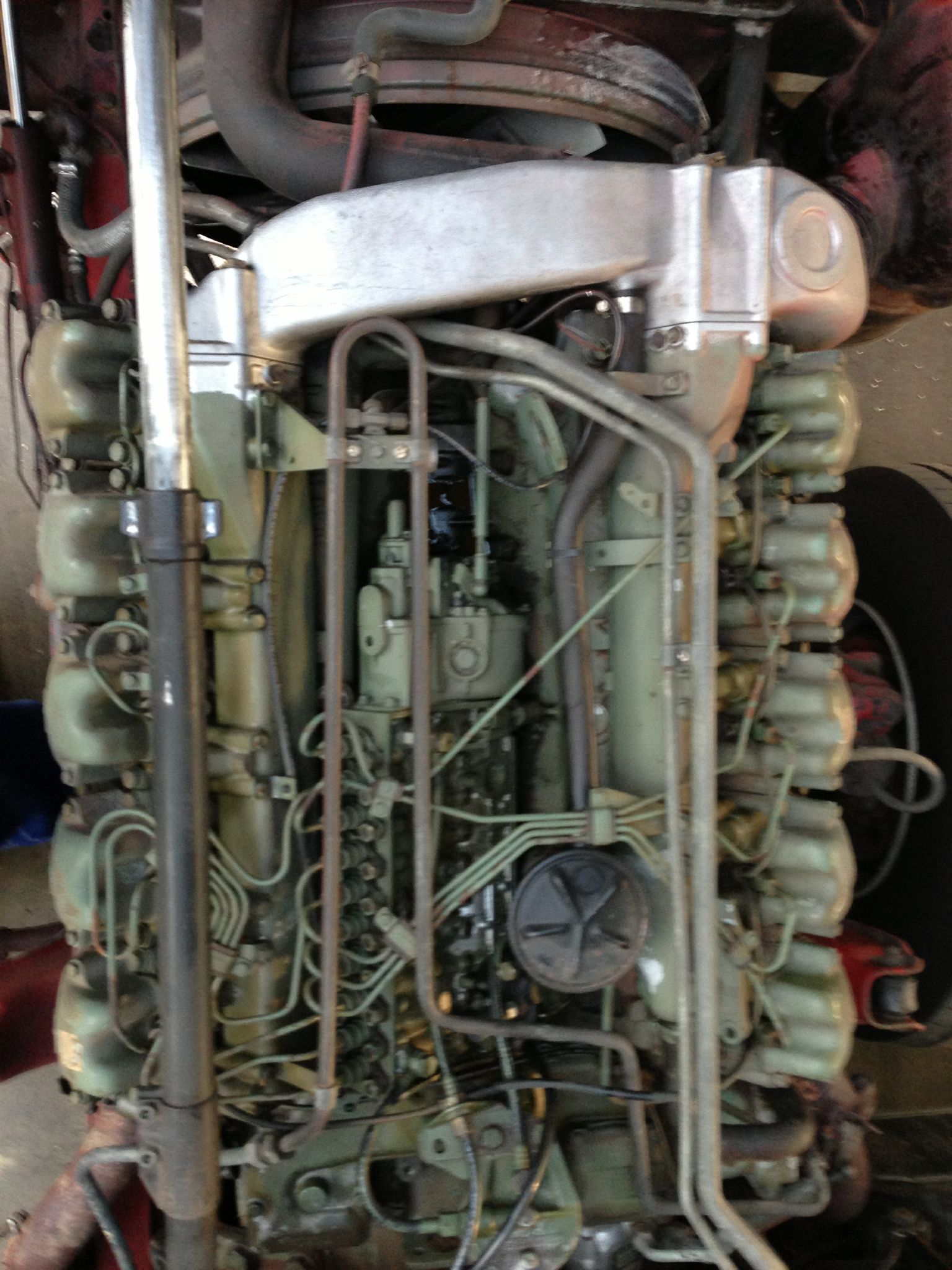

zuerst würde ich beide krümmer wegbauen um zu sehen welche Abgas
ausgänge anders ausehen als die meisten,
dann die betroffenen Köpfe runter und Kopfdichtung untersuchen
öl im wasser und der hohe druck kann auch eine kaputte laufbüchse sein
ist bei den motoren gar nicht so unwarscheinlich
laufbüchsen genau untersuchen !!!!

Bevor wir hier alle weiter im trüben Kühlwasser fischen, lass doch einfach mal 'ne CO2-Messung im Kühlsystem machen.

andere Alternative, weiss jetzt nicht den genauen Begriff, Druckverlustprüfung Düsenstock raus, darüber oder andere Öffnung Pressluft drauf, und hören an welcher Stelle es dann rauspfeift oder bei Dir sollte es ja im Kühlwasser blubbern.

noch eine einfache Variante, da ja recht viel Wasser gleichzeitig aufgefüllt wurde:
Ist möglicherweise irgendwo eine hartnäckige Luftblase im Kühlsystem? Hatte das nämlich schonmal nach Neubefüllung. Dann fängt an einer Stelle das Wasser an zu kochen, Temeperaturanzeige geht hoch, die Dampfblase dehnt sich aus und produziert immer schubweise einen ordentlichen Geysir am offenen Kühlerdeckel...
Habe dann das System geöffnet und den Gartenschlauch angeschlossen. Alles komplett durchgespült, wobei auch literweise braune Brühe rauskam. Irgendwann war es wieder halbwegs sauber. Luft war dann keine mehr drin, weil alles an der höchsten (geöffneten) Stelle rauslaufen konnte. Danach war Ruhe.
Wenn's doch eine Kopfdichtung sein sollte, ist's auch nicht so wild: das ist bei diesen Motoren mit den kleinen, einzelnen Köpfen sehr einfach. Kann Dir aus 'nem MAN-Werkstatthandbuch die Anleitung kopieren, wenn Interesse besteht. Der Ablauf dürfte beim MB der gleiche sein. Müßtest Dir wahrscheinlich nur die Referenzmaße für die Kopfschrauben besorgen (dürfen eine maximale Längung nicht überschreiten, dann kann man die wiederverwenden).
