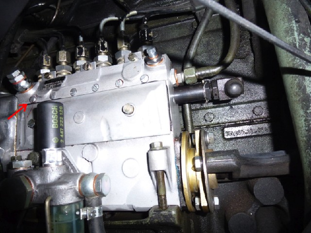

Gestern sind wir auf die Fähre nach Island. Schön in der nähe über Nacht geparkt und dann am Morgen noch die letzten paar Kilometer zum Hafen. Aber der Motor lief nicht an :motz:
Motor dreht sauber durch, kriegt aber keinen Diesel. Tank ist voll, Dieselfilter sauber, alles dicht und beim betätigen der Handpumpe keine Blasen erkennbar. Hab dann die Entlüftungsschrauben an der ESP geöffnet und da kam reichlich Luft raus :eek:
Motor startet darauf nach 3-4 Umdrehungen.
Wir sind dann zur Fähre. Nach 1h stop and go, anschliessend Motor aus für 1h. Dann das selbe noch einmal.
Die ESP wurde kürzlich revidiert. Seither bin ich aber gut 2000km gefahren. Ohne Probleme. Das einzige was ich gemacht hab, sind die Schrauben am Seitendeckel nachgezogen, da Öl raus gesifft hat.
Woran könnte das liegen? Läuft da der Diesel irgendwie zurück?

#9 Beitrag von Phoenix » 2013-07-15 13:27:28
So, endlich ist mal schlecht Wetter und ich hab Zeit für Internet.
Danke für die Tipps. Speziell, der Tipp von Ulf, einfach mal alle Schrauben nachziehen wäre gar nicht schlecht gewesen...
Bei der einen Verschraubung ist das Gewinde ausgerissen. Allerdings hat der Pumpen-Spezi sie einfach eingeklebt. Dadurch war das Leck so klein, dass beim Pumpen von Hand oder im Standgas nicht wirklich ersichtlich war, wo es undicht ist. Nur wenn das Fahrzeug länger stand, hat es gereicht, dass so viel Diesel rausgelaufen ist, bis die Pumpe zu wenig hatte.
Beim Gerüttel im isländischen Hochland hat sich die Schraube ganz gelöst und Diesel ist runter gesuppt. Zur Not hab ich einen HeilCoil mit Gewindedichtmasse eingeschraubt. Aber ich möchte es schon noch ordentlich reparieren.
Weiss jemand, wofür die Schrauben sind und wofür das Loch auf der Innenseite der Schraube ist? Ist das zwingend notwendig, oder kann die M6 Schraube (mit Loch) auch durch eine M8 ersetzt werden?
Gruss aus Island
Manu

#10 Beitrag von dave » 2013-07-15 14:03:49
Phoenix hat geschrieben:Zur Not hab ich einen HeilCoil mit Gewindedichtmasse eingeschraubt. Aber ich möchte es schon noch ordentlich reparieren.
hallo,
einige hersteller setzen bei der produktiion schon helicoils in alu, weil die harte stahlspirale wohl mehr rein/rausschraubvorgänge verträgt als das alu selbst und das ganze durch das größere gewinde im alu stabiler wird (aussage werkstattmeister in ner deutz-treckerwerkstatt). find ich nachvollziehbar.
ausgerissene stehbolzen etc. hab ich schon viele gesehen, mir ist aber noch nie eine helicoil-reperatur später wieder rausgerissen.
will sagen: wenn die schraube mit helicoil dicht ist, lasse doch drin.
und die gewindedichtung würd mich nicht stören, weil die schraube da vermutlich seeehr lange eingeschraubt bleiben kann. ich hatte eine bosch-esp auseinander, die besagten schrauben konnten dabei drinbleiben. wofür die gut sind, weiss ich aber auch nicht. http://www.dieseltreter.de/imag/esp_120er .
grüße,
dave

#11 Beitrag von Buclarisa » 2013-07-15 15:33:45
Die M6 chraube mit Loch ist zu entlüften der ESP.
Mann kann das Gewinde je nach Platzverhältnissen aus M8 under gar größer legen. Dann eine entsprechende Schraube mit Bohrung und Gewinde bei M8 M4 in der Mitte versehen und ein kelines Entlüftungsschräublein einbringen.
Aber auch die Helikoilvariante mit einer M6 Bundschraube und einem breiten Kupfering als Dichtung ist ausreichend.
