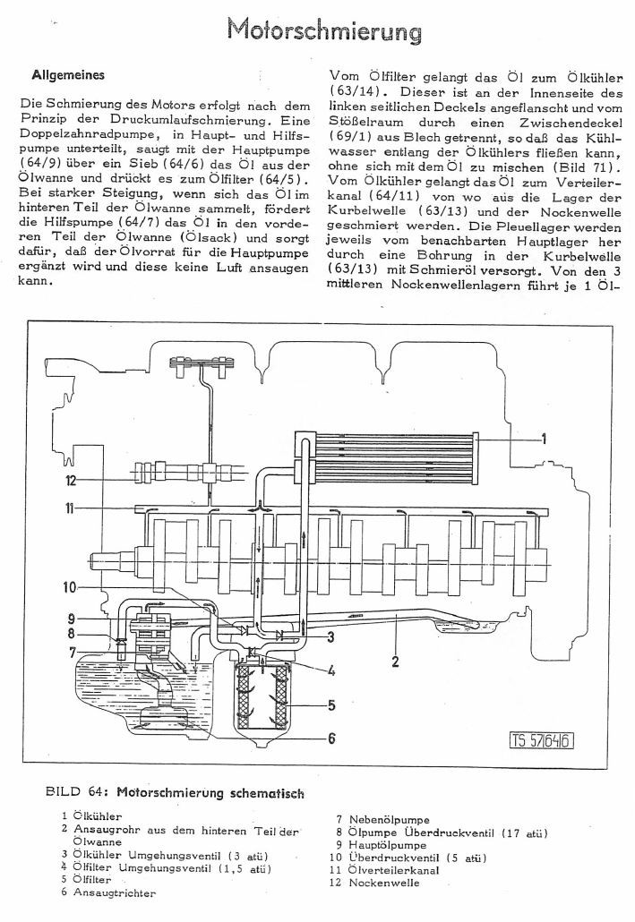

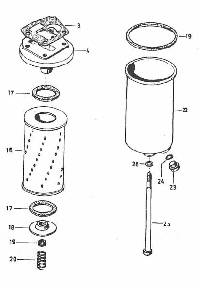

Anbei 2 Zeichnungen:
1) Der Ölkreislauf des 680er
2) Explosionszeichnung des Ölfilters - die Dichtungen nicht vergessen.
LG, Andy
