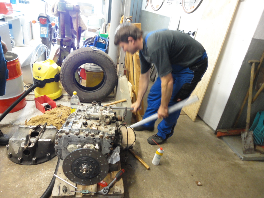

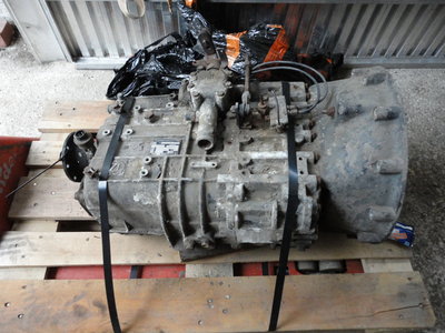

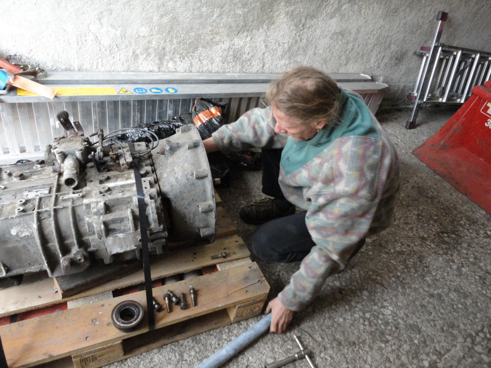

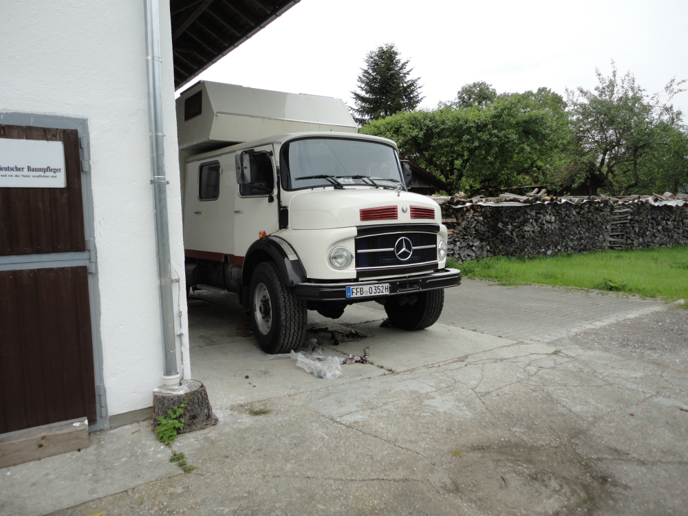

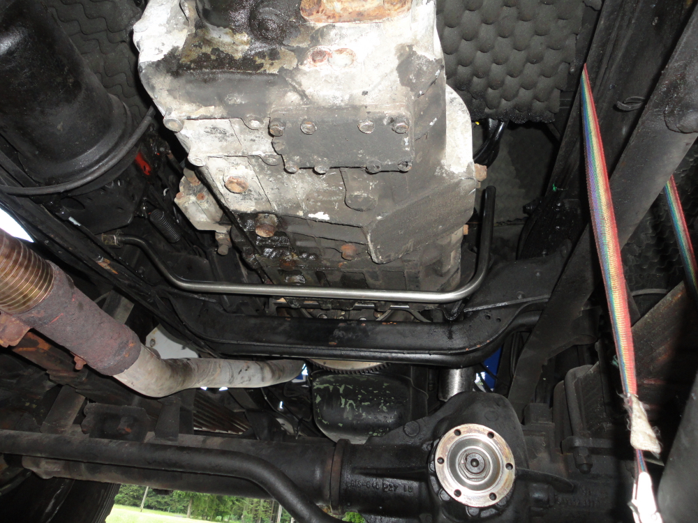

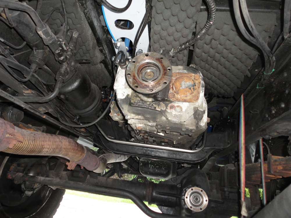

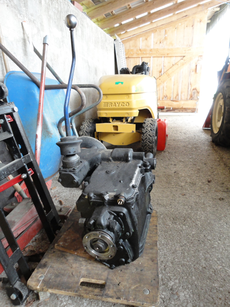

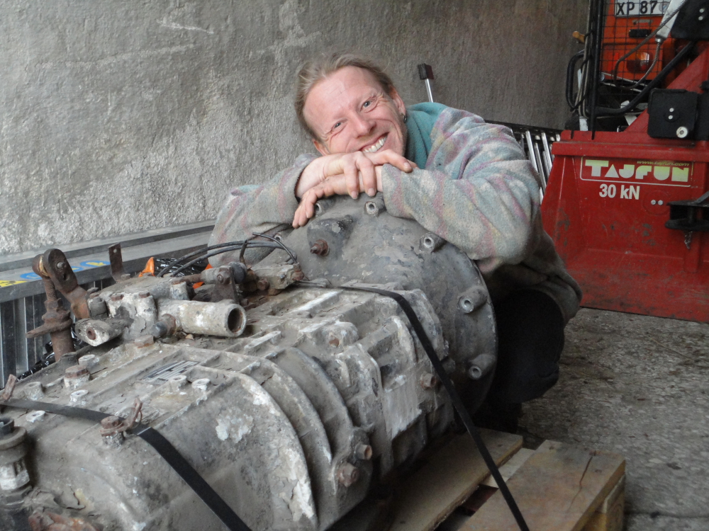

Hallo Forum,
Hier nun also ein paar Bilder vom Anfang nach zwei Jahren Wehen.
Nachdem ich Jimmys Umbau genauer angeschaut, mit dem Meterstab unter seinem Auto rumgekrochen bin, viele nützliche Tipps bekommen habe, ne Probefahrt bekam und ich die wahren Prioritäten in meinem Leben ganz klar erkannt hatte stand es fest:
Das Getriebe muss her, und zwar schnell!
Jimmy war noch etwas ungläubig
als ich zum Abschied gesagt habe "Ich besorg mir jetzt so ein Getriebe und dann fang' ma in an, bis Ende Juni will ich's drin haben!" Conny schaute weniger ungläubig als eher, naja, wie soll ich sagen, ihr wisst schon wie...

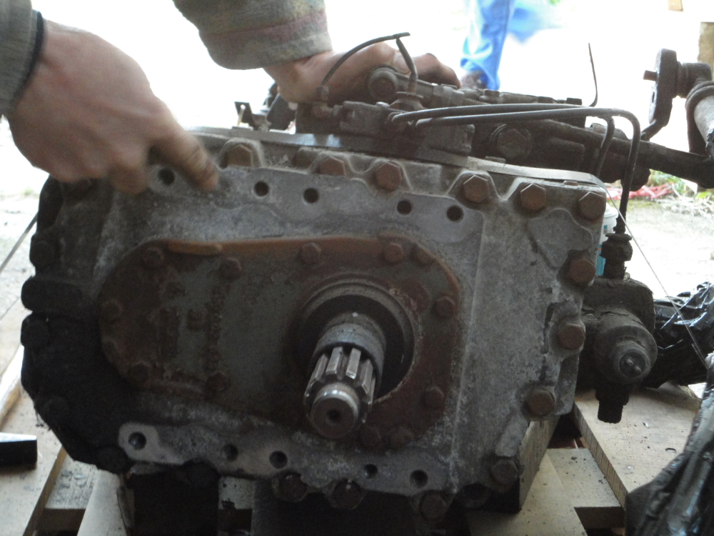

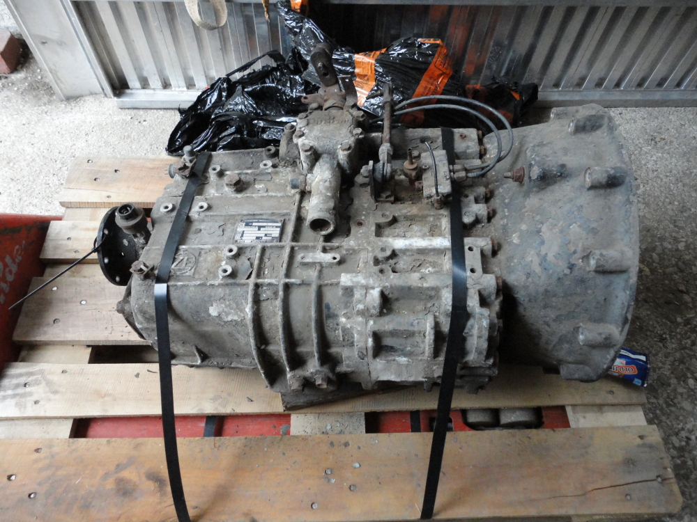

Aber ich habe dann genau das was ich gesucht habe auch gefunden, in Holland, für 1.500 Euro. Ein paar Tage später klingelt mein Handy, Jimmy dran: "Du, da ist was angeliefert worden...."
Ich war also schon mal (sehr) glücklicher Besitzer eines 6-Gang-Split-Getriebes!

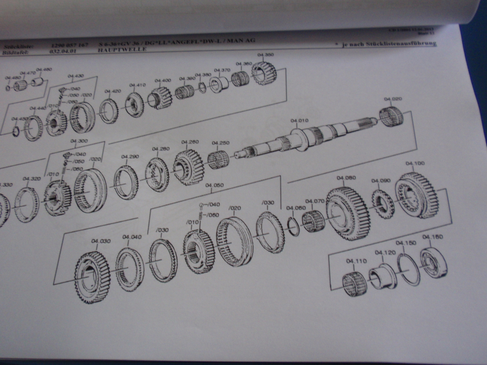

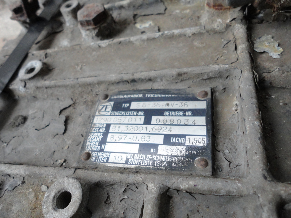

Die genaue Bezeichnung, ganz wichtig für ZF Getriebe ist die Stücklistennummer, an Hand derer man alles was das Getriebe kann und was verbaut ist nachvollziehen kann. So wie die Fahrgestellnummer für's EPC...
Natürlich muss ich als erstes gleich mal damit rumspielen, also wird die eh nicht benötigte weil nicht an den OM352 passende Getriebeglocke abgeschraubt. Das sind ein paar Schrauben, keine große Herausforderung. Die GV (Gruppenvorschaltung) ist übrigens genau das Teil unter dem schwarzen Band, zwischen der Kupplungsglocke und diesem Teil das wie ein Rüssel aussieht. Das ist dann übrigens die Fernschaltung, die wird auch noch mal ziemlich wichtig weil hier viel umgebaut werden muss (Schaltmimik).

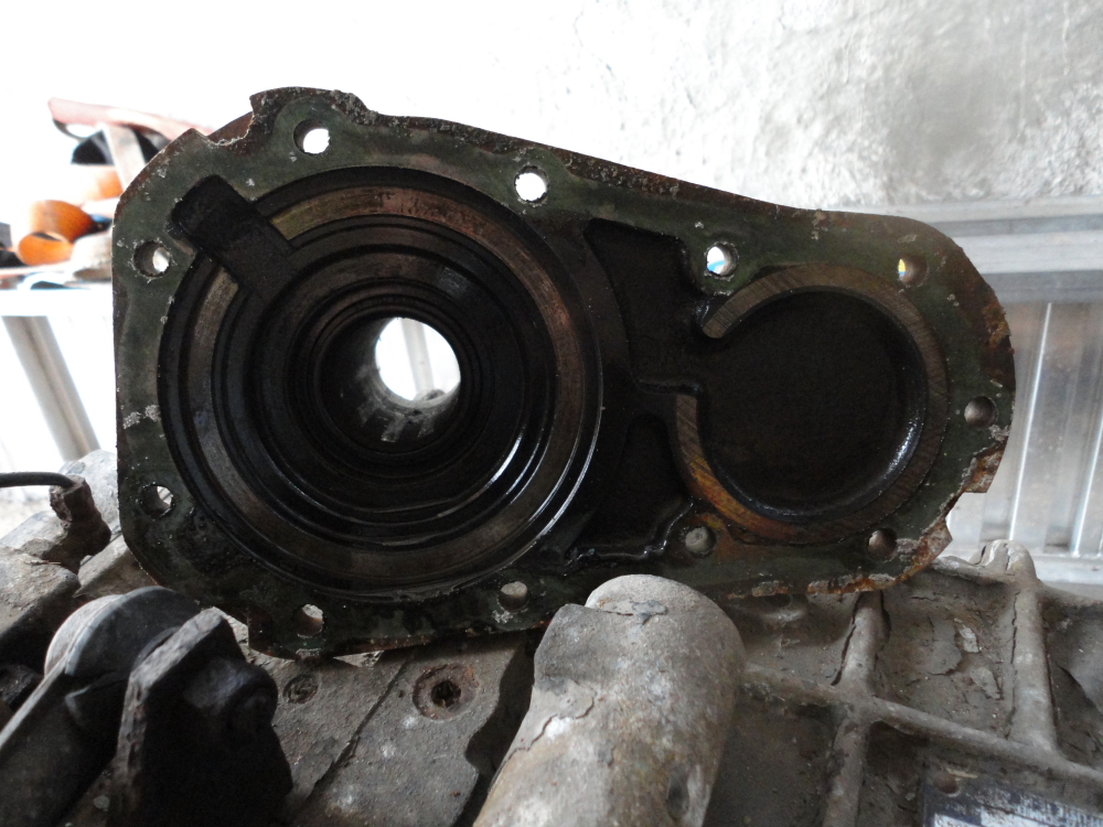

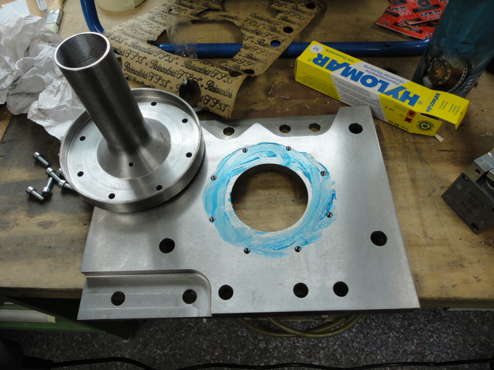

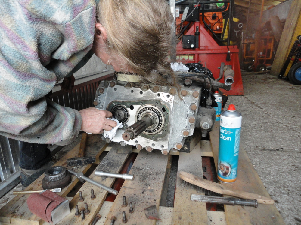

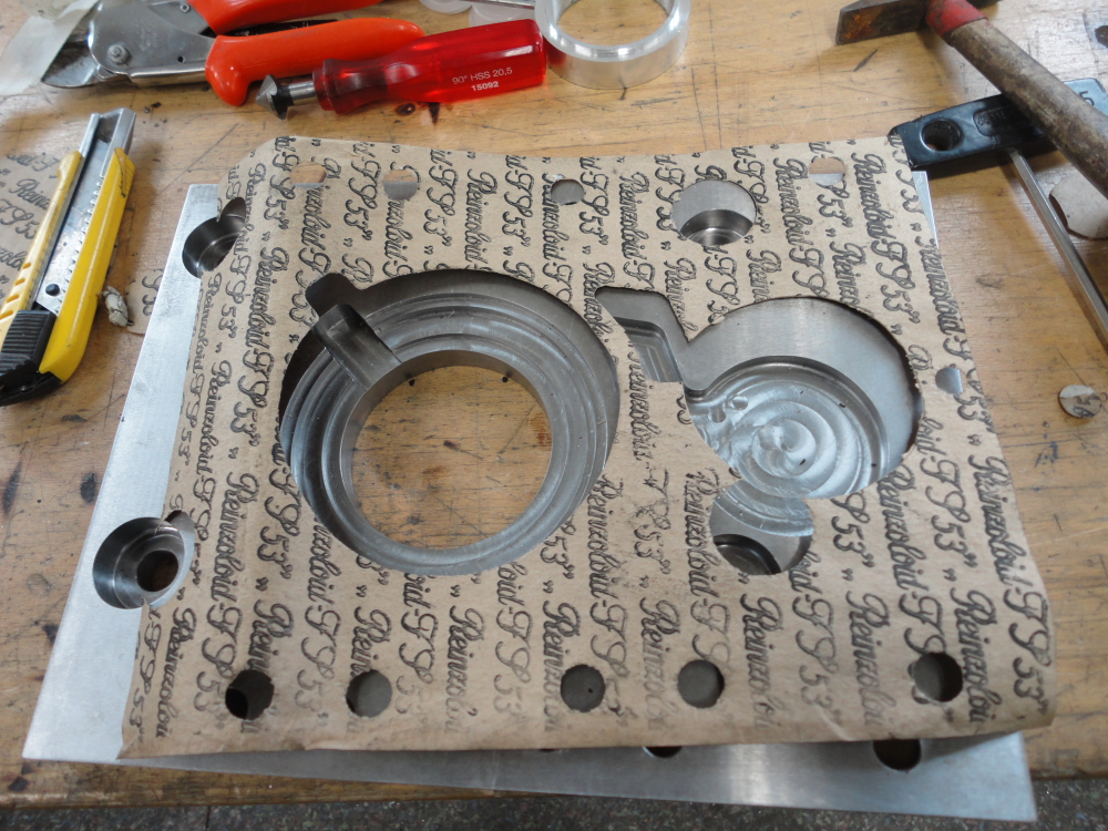

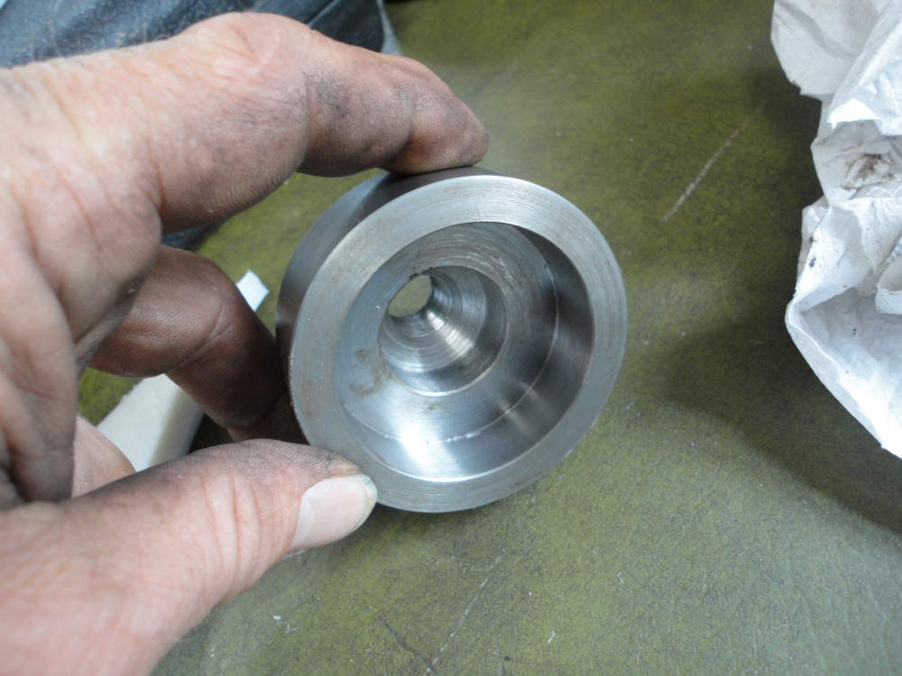

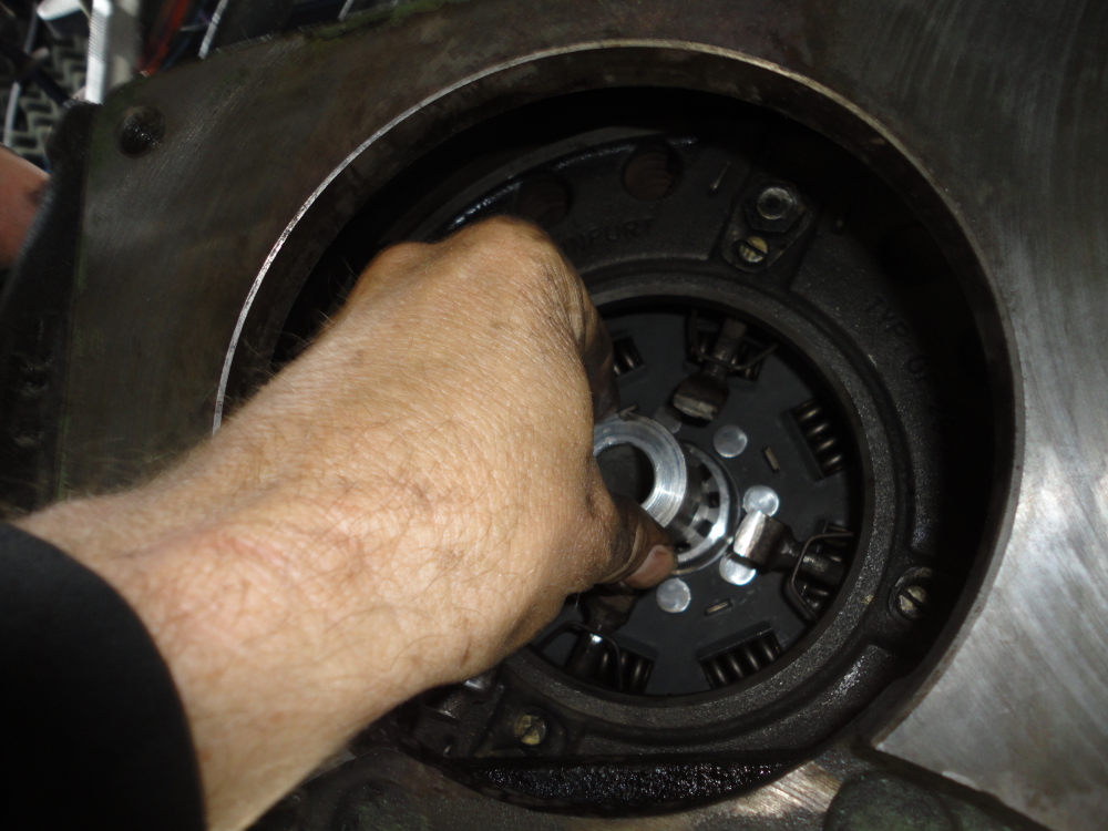

Hinter der nun abgeschraubten Kupplungsglocke verbirgt sich ein weiterer Deckel, auch der muss weg, denn hier wird später die neue Adapterplatte mit dem Führungsrohr fürs original Ausrücklager montiert. Also auch damit weg!
Der ursprüngliche Deckel von innen, das wird auch nochmal wichtig da der neue Deckel ja innen die gleichen Ölkanäle haben soll
Die Dichtungsreste noch entfernen und dann ist für diesen Tag keine Arbeit mehr übrig. Schade eigentlich.
So weit so gut, das war vor so etwas vier Wochen, mittlerweile gibt's ein paar Teile mehr, also bald auch wieder mehr Bildchen. Wie diese Love-Stories in der Bravo vor dreißig Jahren.....
Und noch was, damit bitte keiner auf falsche Ideen kommt: NEIN, ich halte niemanden hier für blöd (weil ich die Sachen so genau zu erklären versuche) und auch NEIN, ich bin selbst auch kein Vollpfosten mit Null Ahnung von Nix, sondern ich versuche diesen Umbau so zu dokumentieren dass es zum einen verständlich auch für denjenigen ist der noch kein Profikampfschraubergott ist, unterhaltsamer bleibt als eine Betriebsanleitung und trotzdem technisch korrekt. Also: Nix für ungut!
Walter

Und dann halte ich ein Dokument in Händen, in dem jede Schraube, jede Feder meines Getriebes aufgelistet ist. Auch welche Schmiermittel da hinein gehören, in welchem LKW das Getriebe verbaut wurde. Ob er es mir noch lochen und heften soll fragt der Mann auf der anderen Seite. Spätestens jetzt haut's mir den Draht aus der Mütze. Wow!

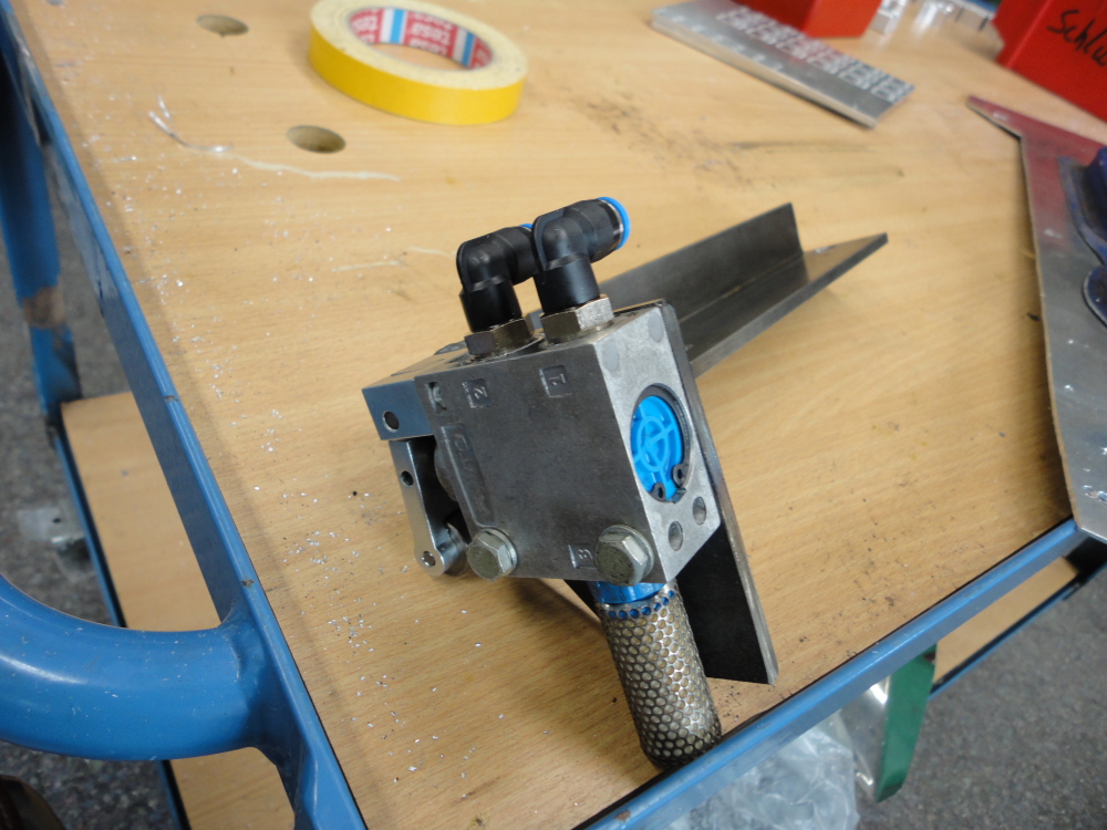

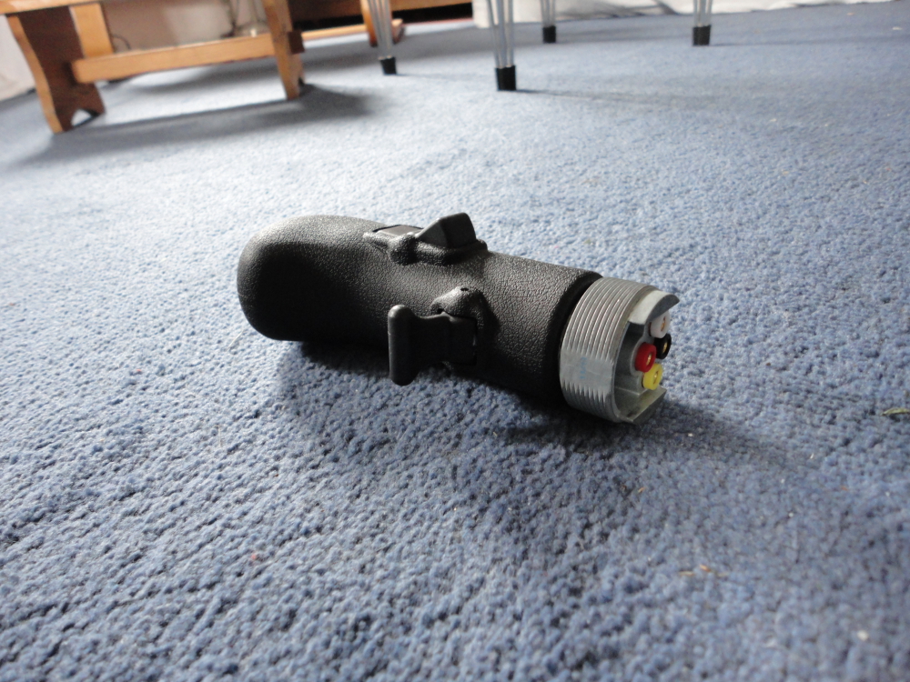

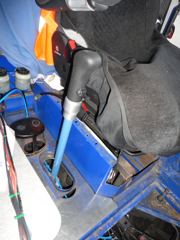

Heute Schlatknaukauf:
der Schaltknauf ist gekommen 129,-- neu oder 45,-- gebraucht. Nur das Schaltbild passt leider nicht. Split- und Gruppenschaltung, letztere werde ich wahrscheinlich für die Schaltung der Untersetzung nutzen, die getrennte Schaltung des VTG von Untersetzung und Allrad wollte ich sowieso realisieren. Ich müsste mir aber noch etwas einfallen lassen dass sich das erst unterhalb einer bestimmten Geschwindigkeit schalten lässt, sonst bestünde die Gefahr dass bei der permanenten Spielerei an den Hebelchen am Schaltkauf aus Versehen plötzlich beim nächsten Schalvorgang bei 80 km/h auf der Autobahn die Untersetzung geschaltet würde. Ob das dann so gut ist?
Was spricht dagegen die Untersetzung alleine während der Fahrt zu schalten solange die Kupplung während des Schaltvorgangs gedrückt ist? Ich nehme an das VTG ist unsynchronisiert, andererseits ist die Zweigangachse ebenso unsynchronisiert und lässt sich trotzdem während der Fahrt schalten. Gedankenspielchen.... Walter

Re: 911B Getriebetausch 12 Gang-Split S6-36-GV36
Sehr schön, das ist ja ein mordsmäßiger Schlatknaukauf.
Den hätte ich auch gerne wenn mein S6-36+GV drin ist.
Ich war in Gedanken schon mit Kippschalter u.ä am konstruieren (elektropneumatisches Umschaltventil habe ich schon), aber wenn es sowas zu kaufen gibt, umso besser.
Gibt´s den bei ZF? Hast Du eine Bestellnummer? Oder eine Adresse für gebraucht?
Die Ansteuerung für die Gruppenschaltung könnte man ja für eine Sperrenschaltung nehmen.
Oder für eine noch zu erfindende Spielerei.
Gruß Oliver

gebraucht musst Du suchen, neu zB hier
Was für ein S 6 hast Du und wie weit bist Du mit dem Einbau?

Hallo Walter,
Danke für den Link.
Ich habe ein S6-36+GV 36 aus einem MAN und das soll in einen Iveco 150-16 mit BF6L913

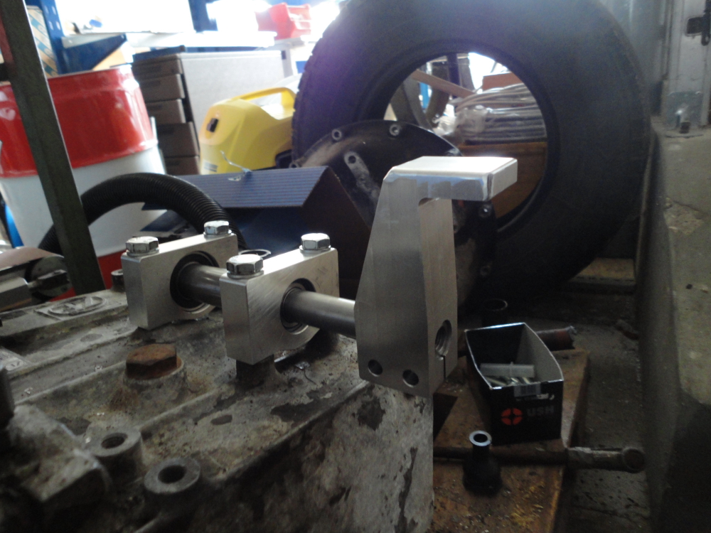

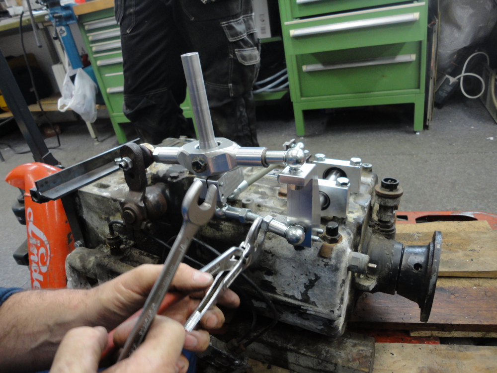

Dazu muß die Kupplungsglocke getauscht werden ( habe ich schon) und die Schalthebelmimik angepasst werden.
(Umbau Direktschaltung/Fernschaltung).
Da bastel ich noch dran.
Evtl. noch Kardanwelle anpassen, weiß ich aber noch nicht.
Gruß Oliver

...und das ist diese Woche passiert:

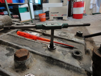

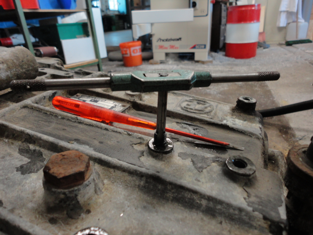

Das S6 vom groben Dreck befreit und alle Bohrungen die für die neue Schaltmimik und sonstige Anbauteile benötigt werden erst mal säubern. Depperljob
Nächstes Problem: Kardanwelle. Das Getriebe hat einen 150 mm SEA 8-Loch-Flansch, Mecedes einen 120 mm Mercedes Flansch mit sechs Bohrungen. Da die Kardanwelle sowieso gekürzt werden muss war die erste Idee Getriebeseitig gleich einen neuen 150er Flansch mit 8 Bohrungen montieren zu lassen. Nach einem nicht uninteressanten Gespräch mit GKN kam raus: Machbar, kein Problem, kostet 760,-- zzgl MwSt.
Nächster Lösungsversuch: Anderen Flansch ans Getriebe. Mit Beissparth und Müller telefoniert. Dank des Ersatzteilkataloges kurz und knapp: Ja einen 120er Flansch für das Getriebe gibt es, lieferbar für 194,-- Euro, allerdings nur SAE Standart (8Loch). Ok, damit kann ich leben, "mach ma a paar neue Löcher rein, des wird scho...."
Bleibt nur die Frage ob und wie der alte Flansch sich von seiner vertrauten Welle trennt. War dann gar kein Problem: Vorne die neue Mitnehmerscheibe gleich mal ausprobiert, kleinen Gang rein, hinten Jimmy mit dem langen Rohr, das war's... Der Hebel für die Fernschaltung muss umgedreht werden damit die neue Schaltmimik passt, den Gelenkkopf gibt's bei MAN für 68,- Euro als Neuteil. Und dann gibt's noch ein paar hübsche neue Teile die verbaut werden dürfen: z. B. die Lagerböcke für die Welle der neuen Schalmimik. Die Welle dazu gibt's natürlich auch. Herstellung mäßig Problematisch, soll heißen der eine kann's halt (Jimmy)und andre nicht so.... Egal, am Schluss kann man's schon mal 'zamstecken: Sonst gab es noch reichlich zu tun: Das Ausrücklager 1,5 mm ausdrehen, neues Pilotlager besorgen, diverse Teile anfertigen (Schalmimik, Sitz für Pilotlager...) Adapterplatte und Führungsrohr mit Bohrungen und Gewinden versehen und noch so ein paar Kleinigkeiten.
Mehr davon nächste Woche!
Walter

Zunächst haben wir mal das alte Getriebe G3/50 ausgebaut: Kardanwelle zum Verteilergetriebe ausgebaut. Kardanwelle zur Vorderachse von dieser abgeflanscht und hochgebunden damit Platz ist. Die vier Schrauben die das Getriebe an der Glocke halten lösen ging mehr oder weniger gut, etwas pfriemelig. Das Getriebe kann man mit Spanngurten sichern oder man hat so ein kleines Wägelchen das man auf- und ab lassen kann. Übrigens lässt sich das Getriebe wesentlich leichter nach hinten weg ziehen wenn man die Kupplungsbetätigung vorher löst... Dann habe ich den Kupplungsautomaten ausgebaut. Da kam eine nicht so hübsche Überraschung aus der Blechwanne, ein Stück Feder. Der Rest davon ließ sich aus dem Automaten popeln. Mist! Aber damit nicht genug, auf dem Automaten steht was von 295, laut EPC war bei mir eine 280er Kupplung verbaut, ich hab sogar noch bei MB nachgefragt da ich meinen EPC Künsten nicht so getraut habe. Jetzt habe ich eine neue 280er Mitnehmerscheibe und einen defekten 295er Automaten. Nun gut, Schluss für diesen Tag.
Gleich am nächsten Morgen hänge ich am Telefon, mit der Sonderanfertigung von Fiechtel und Sachs sowie der technischen Hilfe (alle wichtigen Adressen und Telefonnummern für diesen Umbau stelle ich am Schluss noch zusammen, vielleicht kann sie Pirx auch in seine Linkliste aufnehmen). Ergebnis: Eine 295er Mitnehmerscheibe gibt es nicht für die 1 1/2'' Welle mit 10 Zähnen des S6 Getriebes. Sonderanfertigung möglich aber das dauert und ich will ja in den Urlaub fahren. Der 295er Automat wird dafür noch hergestellt (F&S Nr 1882 201 132, MB Nr 0002506304). Nach viel hin und her kam heraus dass es unproblematisch sein dürfte die 280er Scheibe in dem 295er Automaten zu verwenden.
Nächstes Ziel: Die Kardanwelle zu GKN nach Dachau bringen zum Kürzen. Nächste Hiobsbotschaft: Der Kardan ist hinüber, Kreuzgelenke ausgeschlagen, Schiebestück nicht mehr zu verwenden. Also neuer Kardan für 760,-- das hatten wir ja weiter Oben schon mal. Ja richtig, ich habe bei ZF einen 120mm Flansch für das Getriebe bestellt, und gleich versucht aus dem 8-Loch Flansch einen für eine 6-Loch Gegenseite zu machen, also vier zusätzliche Löcher zu bohren. Und ja genau, das war jetzt alles völlig für den Ar.... weil ich eh eine neue Kardanwelle brauche und mir gleich einen passenden 150mm Flansch für das ZF Getriebe dranbauen lasse. Und ich kann natürlich den Flansch von ZF auch nicht zurück geben, wegen der neuen Löcher. Das Leben ist ein Lernprozess. Na gut.

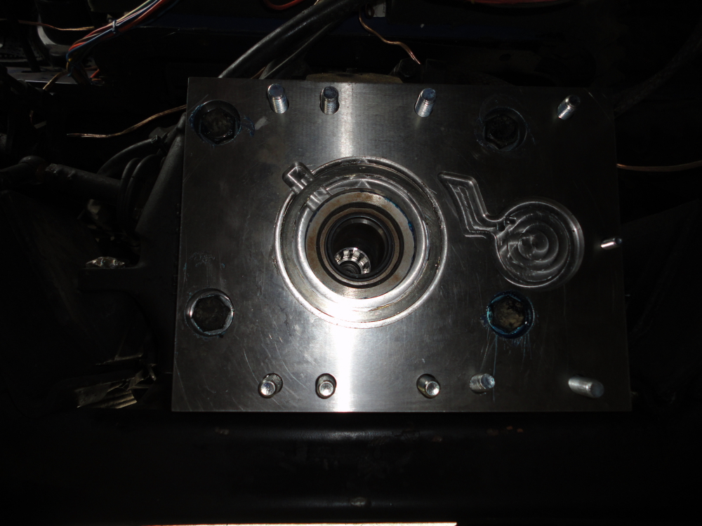

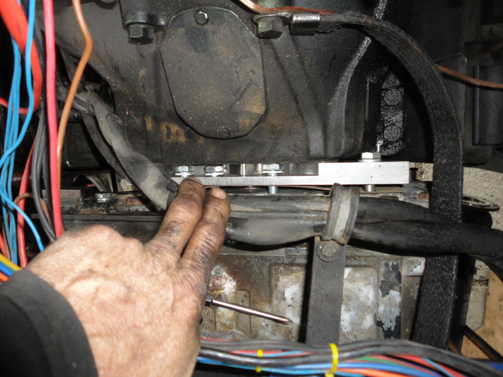

Ich pople erst mal das alte Pilotlager aus der Kurbelwelle, dann kommt der Adapter hinein, das Zuhause für das neue Pilotlager (die Eingangswelle des S6 ist nicht lang genug um das original Pilotlager zu erreichen, also muss dieses näher zur Welle) Als nächstes kann mit Hilfe einer Zentrierhilfe der Automat mit Mitnehmerscheibe eingebaut werden. Zu zweit geht das deutlich besser als alleine weil man immer den Motor drehen muss um den Automaten gleichmässig fest zu schrauben. Jetzt geht's schon an die berühmt-berüchtigte Adapterplatte. Kupplungsseitig muss vor dem Einbau der "Rüssel" an die Adapterplatte. Auf dem Rohr läft dann das etwas ausgedrehte neue Ausrücklager. So sieht's dann einbgebaut aus: Eigentlich könnte jetzt das Getriebe schon rein. Vorher wir die Schaltmimik komplettiert und fertig montiert.
Fertig sieht das dann so aus: Und jetzt kommt das da auf das Wägelchen im Vordergrund und dann da rein: Hört sich alles total easy an, oder? Klar, macht ihr jetzt auch alle, klar
Echt? Nur so nebenbei: Das war jetzt wieder 'ne Woche, also sieben Tage, nicht fünf, und nicht mal so bissal nach Feierabend, sondern jeden Tag den ganzen Tag. Und ich war nicht alleine sondern meistens zu dritt, zumindest zu zweit. Und ich hatte jederzeit jemand der mit sagt wie's geht, oder wie's besser nicht geht. Und 'ne Werkstatt die ich benutzen darf. Und sau viel Spaß macht's auch.
Wie's weiter ging? Getriebe ist drin, die ganze Luftgeschichte muss noch rein, deren Einbau ist vorbereitet. Eine Luftleitung vom Kompressor muss neu gemacht und eingebaut werden und Montag will ich weg..... Also es gibt schon noch was zu tun, Bildchen gibt's auch noch, aber für heute langt's mir, ich geh jetzt raus und trink ein Glaserl Rotn mit meiner Frau. Ihr wisst schon, ich muss das mit dem Flansch ja auch noch erklären.....
Walter

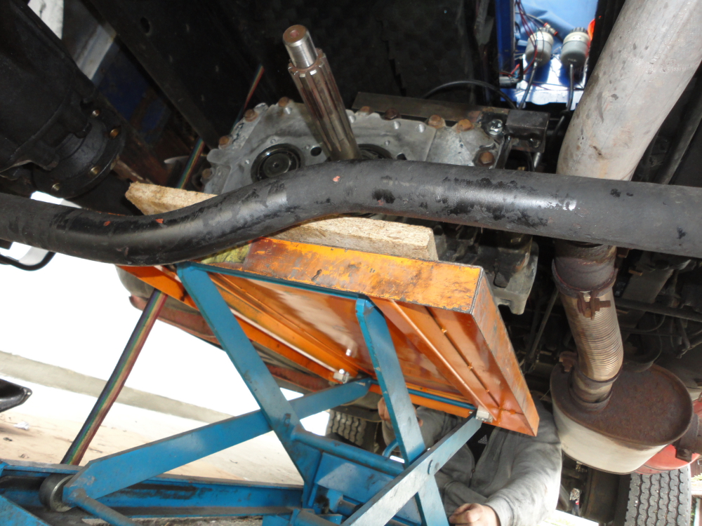

Erst mal ein paar Bilder vom Einbau, das Getriebe auf dem genialen Wägelchen: So richtig viel Platz zum schrauben ist nicht, aber es langt. Und so sieht die Sache von oben aus: Schön und gut, Getriebe ist drin, aber mehr auch nicht. Da das geile Teil ja vor allem deswegen so cool ist weil's eine GV hat die aus sechs Gängen zwölf macht, will auch noch was gebastelt sein um die GV zu schalten. Zum einen ist da der Hebel an dem neuen Schaltknauf der die GV vorwählt, großer oder kleiner Gang. Ein Ventil wird dazu entweder mit Luft beaufschlagt oder bleibt drucklos, dann schiebt eine Feder den Kolben wieder zurück. Dadurch leitet er den Druck eines weiteren Anschlusses entweder an Leitung A oder Leitung B. Druck auf Leitung A schiebt die Schaltklaue der GV in die große Übersetzung, Druck auf Leitung B in die kleine. Dass dieser Schaltvorgang nur geräusch- und zahnradschmerzfrei geschieht wenn die Kupplung auch gerade trennt ist klar. Realisiert wird das in dem ein zwei/drei Wege Ventil an der Kupplungsmechanik nur Druck durchlässt wenn die Kupplung betätigt wird.

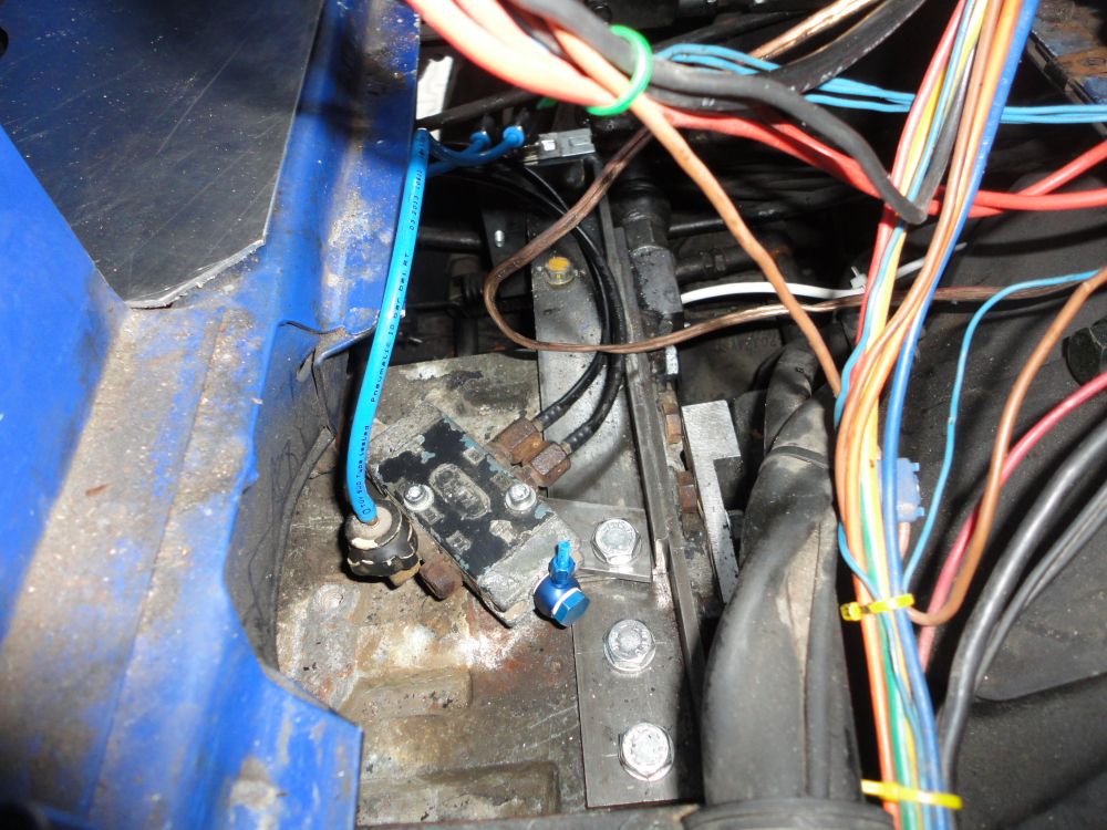

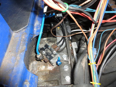

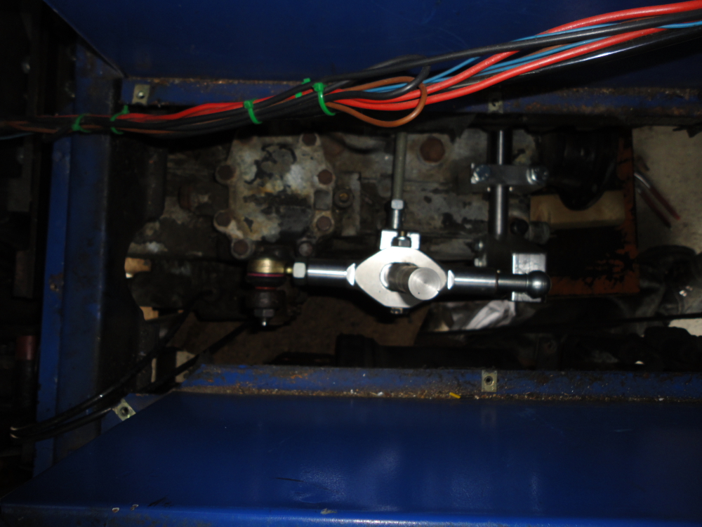

Halter mit Zwei/Drei Wege-Rollenhebelventil: So sieht's eingebaut aus. Im Hintergrund die beiden Anschlüsse des Rollenhebelventils, vorne das Steuerventil. Deutlich zu erkennen die Abgänge A und B, links mit blauer Leitung der Eingang vom Rollenhebelventil. Noch nicht angeschlossen vorne der Anschluss für die Splitvorwahl vom Schalthebel.

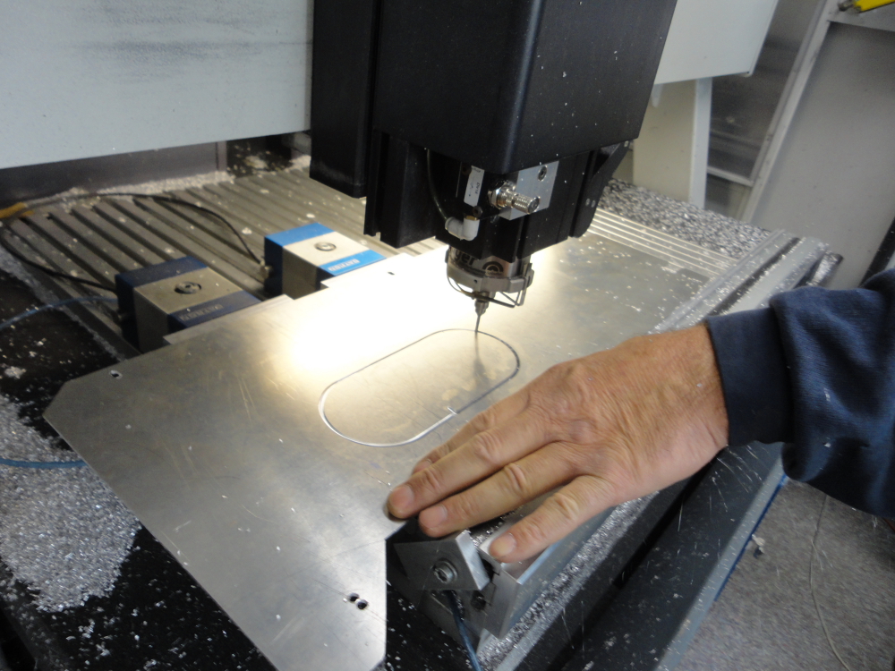

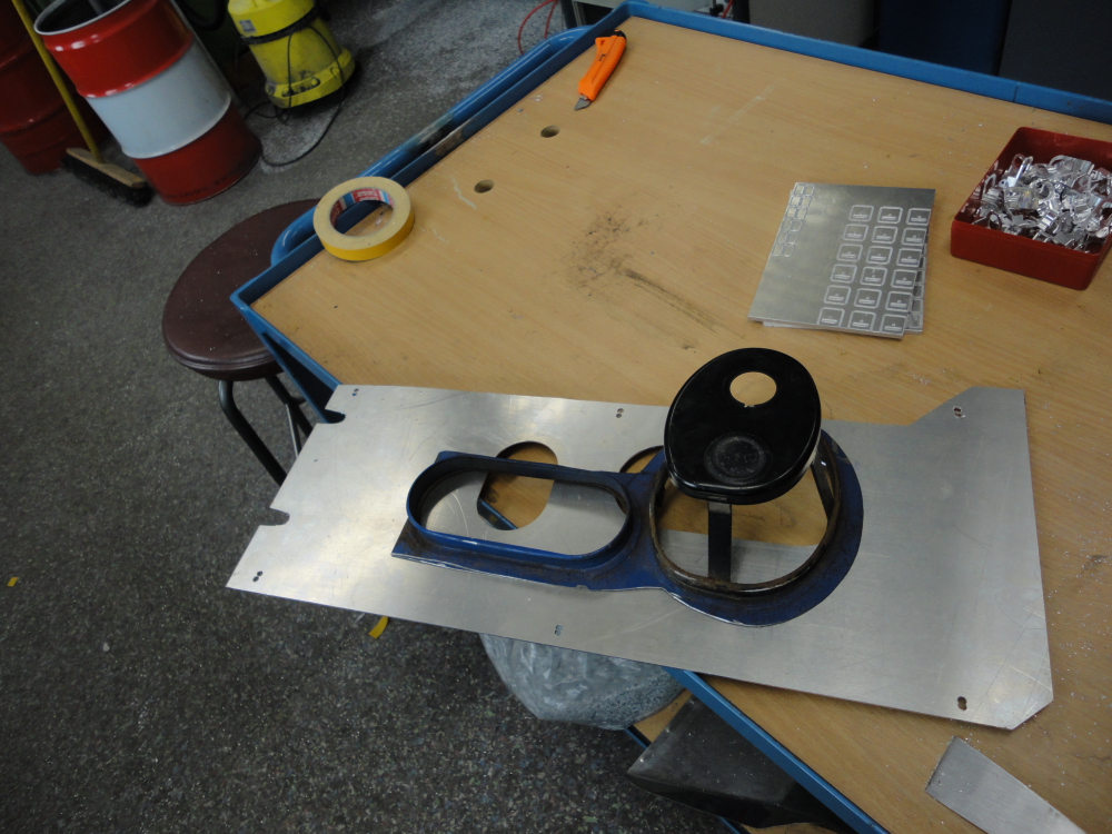

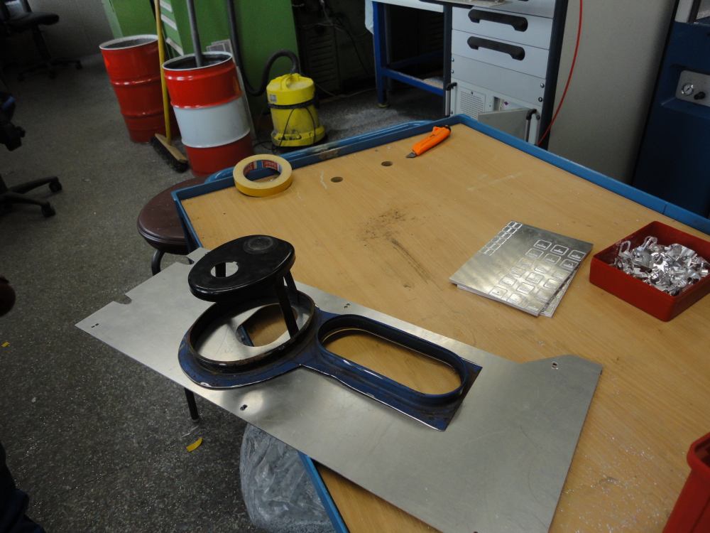

Das hässliche Loch zwischen Fahrer- und Beifahrersitz gibt zwar wunderbar die Sicht auf das neue supertolle Getriebe frei, aber es zieht gewaltig, besser wieder zu machen. Das alte Blech passt aber nicht mehr weil der Schalthebel nicht mehr da ist wo er früher war, endlich muss man nicht mehr mit ausgestrecktem Arm nach dem Schaltknauf angeln! Da mach ma doch gern a neues Blecherl, gell Jimmy!
Die Dome für Schaltstange und Verteilergetriebesteuerung sollen aber beibehalten werden. Mist, falschrum gefräst
Ah nee, zum Glück doch ned

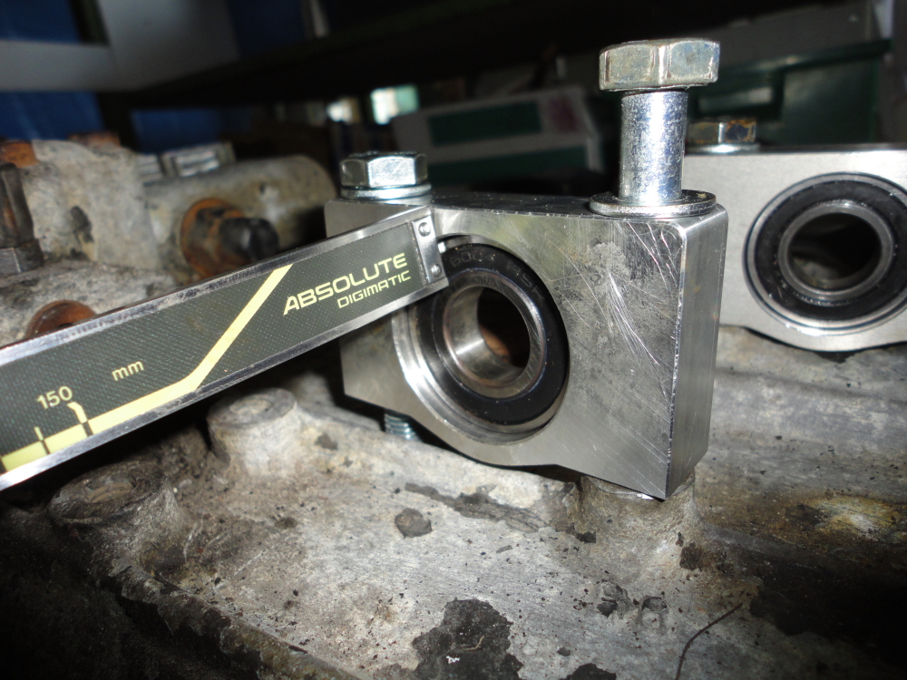

Die Muffe für den neuen Schalthebel ist mittlerweile auch fertig (Mann Mann Mann!) und verbindet dieses beneidenswert schicke Neuteil mit dem ebenso schicken weil blauen Rohr. Auf jeden Fall viel besser als nur son'n draufgestecktes 1/2''-Rohr.
Obwohl das auch funktionieren würde.
Die Luftleitung vom Kompressor wandte sich von der rechten Fahrzeugseite zwischen Getriebe und Fahrzeugboden hinüber auf Linke. Da ist jetzt die Schaltmimik und kein Platz mehr für die blöde Leitung. Das ist gut so, denn jetzt weiß ich wie eine Rohrbiegemaschine funktioniert!
Wie konnte ich nur ohne dieses Wunderwerk bisher überleben? Stunden um Stunden Rohre mit vorgefertigten (gebastelten) Biegehilfen verbogen um sie dann wegzuschmeißen. MannMannMann!
Die neue Leitung passt jedenfalls auf Anhieb und schlängelt sich nun elegant unter dem Schaltwerkkasten hindurch von links nach rechts!
Von weiter hinten sieht man auch ganz gut das neue Blech zwischen Fahrer und Beifahrer

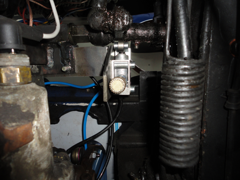

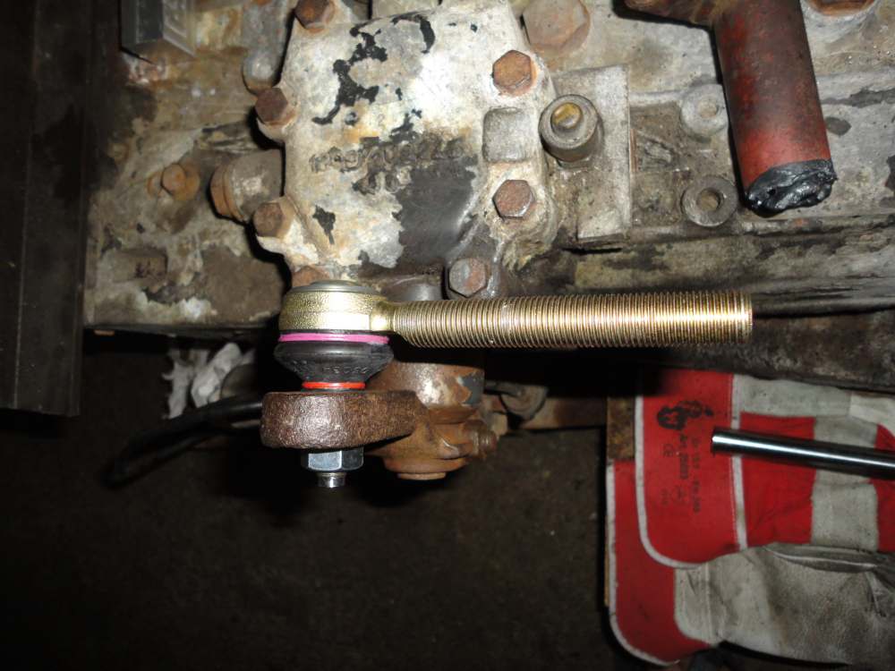

Und wenn wir schon gerade unterm Auto sind, hier noch ein Bild von dem Rollenhebelventil. Man sieht wie die Rolle des Ventils auf dem Hebel des Ausrücklagers läuft.

Deinen Ersatzteilkatalog, kann der nciht mal den weg auf irgend nen Scanner finden um dann als PDF verfügbar gemacht zu werden?
und die Zeichnung von der Adapterplatte vielleicht auch ?
Ist die Adapterplatte eigendlich aus Stahl oder Aluminium?
