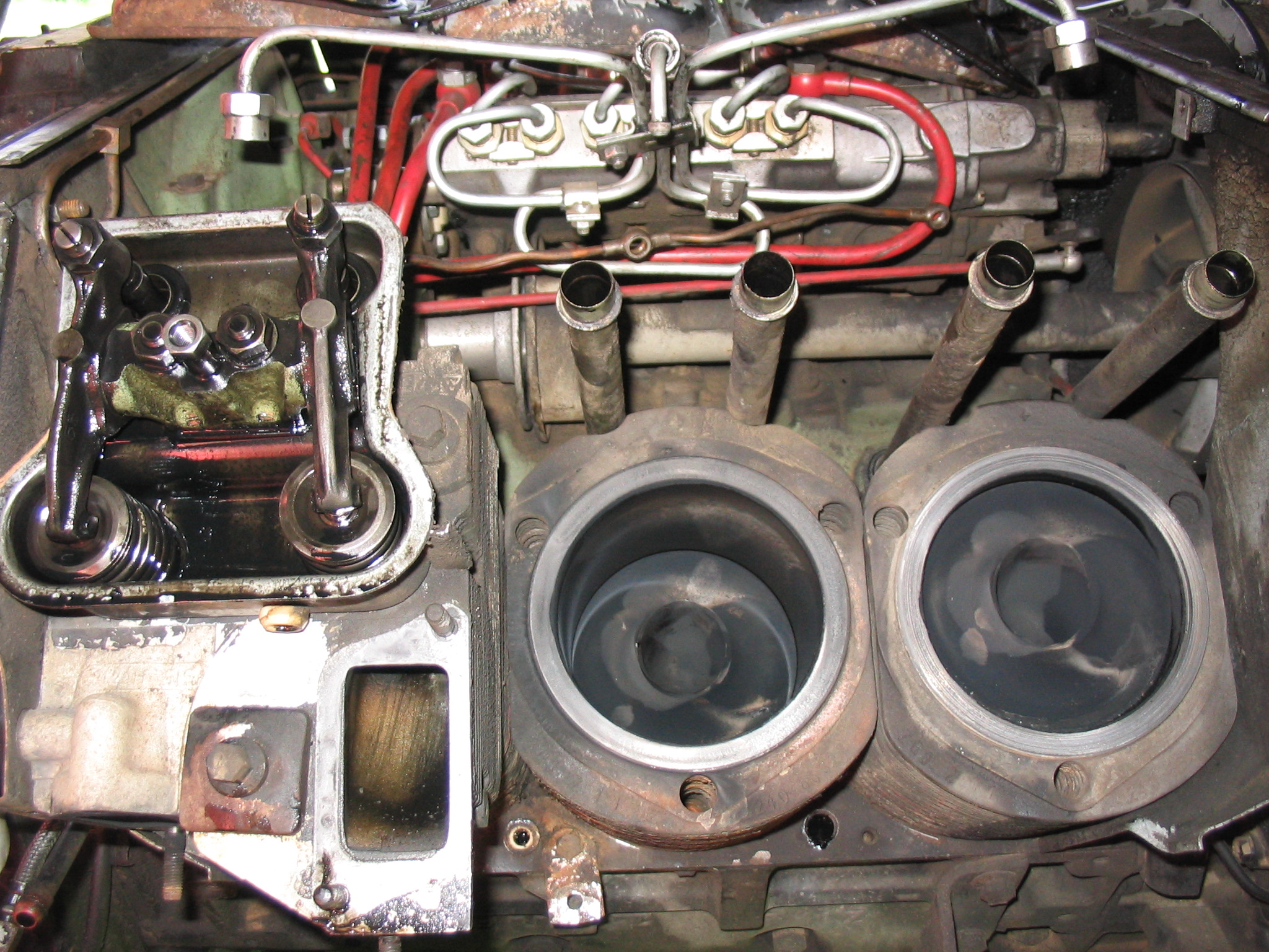

... da fahr ich so schön auf der Bundesstrasse mit meinem 170-er dahin ... irgendwann stinkt es etwas, kann ja mal passieren ... dann flackert die Öldruckleuchte, ging aber wieder aus bevor ich sie identifizieren konnte ... dann planmässig abgebogen ... Öldruckkontrollleuchte an, Ölmanometer auf Null und ziemlich viel Gestank ... Motor aus ... ausgestiegen und da war die Bescherung ... 1/2 m2 Strasse ziemlich verölt, und der Motor siffte aus allen Knopflöchern ...
... nach etlichem hin und her mal die Hütte gekippt und das Kuchenblech aufm Motor abgenommen ... Öl allüberall ... ach was ist so ein Luftkühlungsgebläse doch was feines, verteilt das Öl ab austrittsstelle grosszügig nach hinten ... Motor, Koffervorderwand (Volltreffer) und auch hinten am Koffer (Spritzer) fand sich das schwarze Gold ... Motor wieder beölt und laufen lassen ... 2 Leutz geguckt, 2 unterscheidliche Meinungen ... 1. Meinung, Öl kommt beim waaagerechten Blech unterm Lüfter heraufgequollen ... 2. Meinung, es sifft aus der Fussdichtung vom ersten Stösselstangeenhüllrohr in Fahrtrichtung rechts ...
... kurzerhand das Stösselstangenhüllrohr ausgebaut ... es ist ja dankenswerterweise die Version mit Blechkragen, also muss dazu der Zylinderkopf runter ... blöderweise sah dann die wie Sau siffende Dichtung gernausogut bzw. schlecht aus wie die danebenliegende dichte vom 2. Rohr des selben Zylinders ... etwas herumüberlegt, kanns da wirklich so viel Öl haben, dass es so rausquillt und die ganze Gegend versaut ... eigentlich sollte es da keinen Druck haben und das Öl hat über die Nockenwelle alle Wge nach unten abzuhauen und nicht das frisch durchlüftete V von innen zu besichtigen ...
... oder ist doch die Kurbelgehäuseentlüftung dicht ? ... warum drückt es aber dann das Öl nicht zum Peilstab hinaus? ...
... ich hab also die Krise, weil mein Öl nicht im Motor bleiben will ... einige km Schlepperei, eine temporär demontierte Fahrerhauskipppumpe und die nicht wirklich frühlingshaften Temperaturen auf 900 m im Südschwarzwald wirkten auch nicht gerade entkriselnd ...

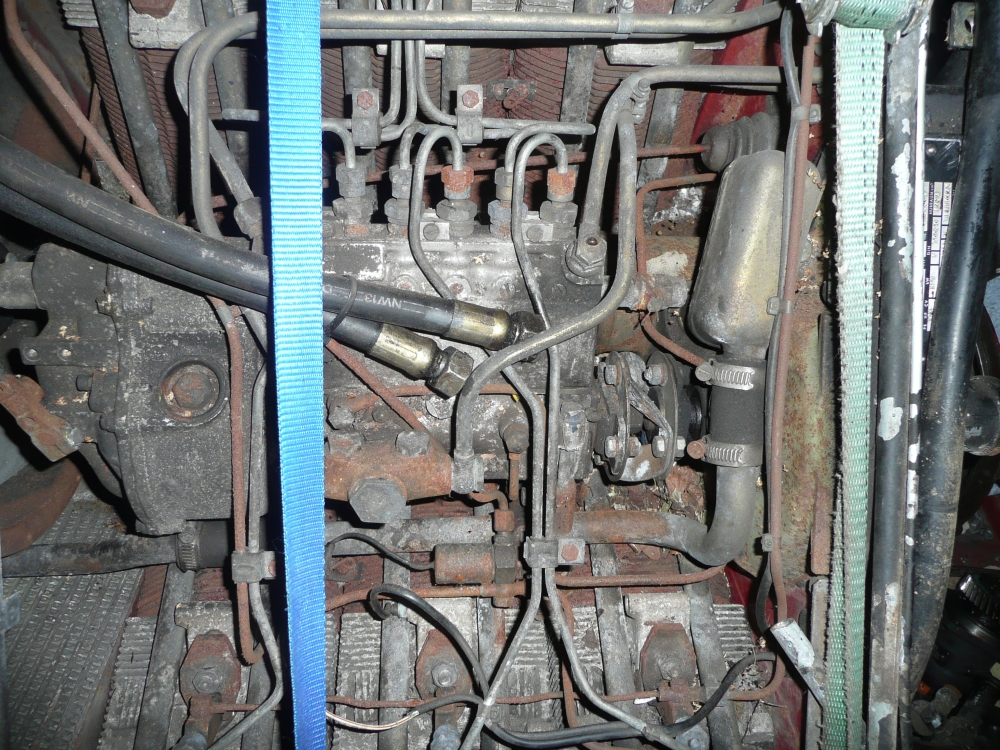

... Leitungen zum Gebläse, also die zur Ölschleuder ? ... die verlaufen ja beide vor der Luftansaughutze vorne am Motor, die sind beide trocken ... bei der kleinen Leitung hat der Schlauch zwar äusserlich einen Riss, ist aber trocken ...
... Ölkühler hat keine sichtbaren Zuleitungen, irgendwie muss der direkt an den Block angebaut sein und wird dadurch versorgt ... das ganze Luftleitblechzeux hab ich noch nicht weg, da ich mich erst mal auf die Scheissstösselstange gestürzt habe ...

... Mini-Ventilatoren? ... ich hab nur im Motor vorne mittig einen Ventilator gesehen, und der war nicht mini ...
... ich hab langsam einen "furchtbaren Verdacht" ... dir Brühe kam unten am Ölkühler raus und wurde durch eigenen Druck oder den Kühlerventilator so beschleunigt, dass sie an rechten Endes des hinter-dem-Ventilator-Ölsees aufs "Ufer" schwappte, die dort stehende Stosselstange umspülte und so an dieser Stelle ein Ölleck vortäuschte ...
AW: Ölkrise am Deutz F 6 L 413 V von 1975
Zwei Stück für die Kabinenheizung.
Aber der hauptoelkuhler kann ed auch sein.
Mach doch mal ein Foto.

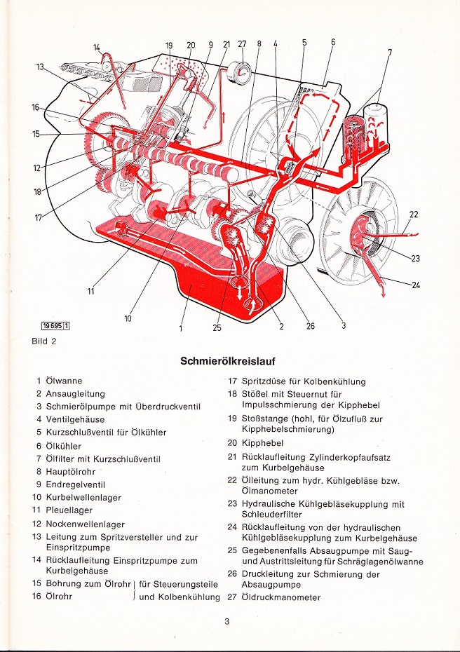

... @oli, woher bekommt die ESP ihr Öl? ...
... die ESP fägt vor vor dem Motor stehend gesehen erst ab dem ersten Zylinder an, liegt oben und ist voll im Luftstrom ... eher unwahrscheinlich, dass es von dort direkt in die Senke zwischen Propeller und Nockenwelle seicht ...

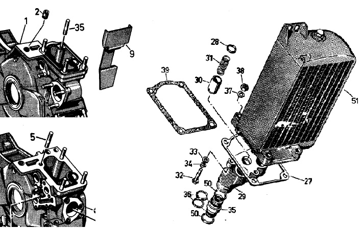

... wie ist denn der Ölkühler angeschlossen? ... das Ding geriet auch schon recht bald in den Kreis der Hauptverdächtigen, nur wurde eben nach meiner Beobachtung als weitaus zweitheisseste Spur angesehen ... Druckangabe aufm Ölkühler meine ich 10 bar ...

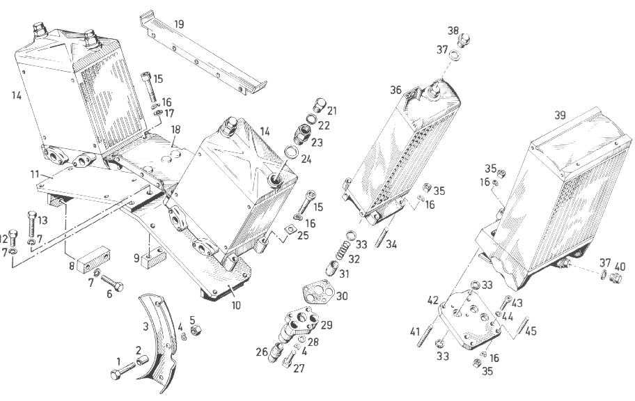

... sind das alternativ verbaute Kühlers? ... ich erinner mich nämlich nur an einen, und der sieht aus wie Nummer 39 ...

Beim 413 kenn ich mich nicht aus, bei den Reihen 6ern wird aber durch die Stößelstangen das Öl erstmal überhaupt nach oben zu den Kipphebelböcken gepumpt. Ist das beim V Motor anders gelöst?Uwe hat geschrieben:durch die Stößelstangenschutzrohre läuft nur das Öl aus den Köpfen runter - viel ist das nicht.
@Ulf:
Wie gesagt, keine praktische Erfahrung. Aber bei "39" sieht das so aus als bekommt der sein Öl aus dem "Fuß", ähnlich wie bei manchem Luftpresser... ich würde aber, weil Theorie hier nur theoretisch hilft zu Felix Mehl-Methode raten. Gerade wenn der ganze Block schon feucht ist, hat man sowieso Sauerei, da spielt das bißchen mehr auch keine Rolle mehr. Und weißt innerhalb von Sekunden wo das Problem liegt...
Transporter

der Ölkühler ist Nr. 36, die anderen sind (optionale) Wandlerölkühler. Sie auch mein angehängtes Bild (dort Nr. 51).
Bei der ersten Ausführung des 413 hatte der Ölkühler eine Papierdichtung (Nr. 39 und Bild unten links), später eine Gummidichtung (Nr. 27 und Bild oben links). Bei noch späteren Motoren ist der Ölkühler breiter, aber gleich befestigt.
Marc
Marc

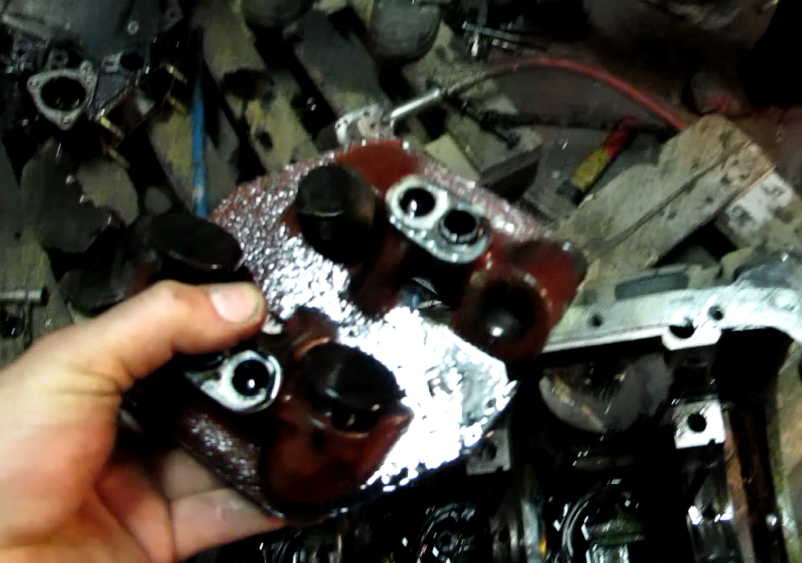

... unter den Ventilen ist eine Tasse, diese ist oben mit der toastbrotförmigen Dichtung und dem Zylinderkopfeinzeldeckel verschlossen ... diese hat unten einen Anschluss, von welchem ein etwa 8 mm dickes Röhrchen am Zylinder entlang unten in den Motorblock führt ... von der Logik her (weil eben unten an der Tasse angeordnet) sollte das der Rücklauf sein ... würde es dort hochgefördert, stünde die ganze schrägliegende Tasse bis über den Rand voll mit Öl welches dann über die höher gelegenen Stösselstangenrohre wieder abfliessen müsste ... aber die Stösselstangenrohre sind unten offen und da sollte das Öl doch über die Nockenwelle auch nach unten ablaufen ... oder steht die Nockenwelle "voll im Saft" und läuft in einem Druckölbad, welches dann über die Stösselstangenrohre die Kipphebel beölt ...
... HILFE !!! weiss jemand definitiv wie das Öl im Kopf fliesst? ... EEG kannste da ja wohl schlecht anlegen ...
... eine andere Möglichkeit für das Öl an die Kippherbel zu kommen, als die 3 Rohre fällt mir jetzt nicht ein ...

Es gibt ein Ölförderrohr, das die Schiebestücke (ich meine man nennt die auch "Tassenstößel", kann mich aber täuschen) welche wiederum von der Nockenwelle betätigt wird versorgt.
Rohr:
Durch diese Platten läuft das Rohr. In der Platte sind wiederum Förderbohrungen zu den Stößeln, die Ihrerseits die Stößelstangen und damit die Kipphebel versorgen:

Wurde gemacht, nur wurden aus der Beobachtung anscheinend die falschen Schlüsse gezogen ... ich schwör, es sah original so aus, als ob das vorderste Stösselrohr fett Öl rotzt, dabei war es evtl. nur eine darumherumlaufende Welle von gegenüberliegenden Ölkühler ...Mag Trac hat geschrieben:Ansich sollte erst mal das ganze richtig sauber gemacht werden. Dann den Bock mit offenem Deckel kurz laufen lassen und schauen wo´s rausdrückt.
... das erste Mal trat es nach 20 km Fahrt auf, der Motor war auf 120°C, da Fahrt in der Ebene ohne besondere Belastung ... beim Versuch mit offenem Block war der Motor kalt, er siffte sofort ...felix hat geschrieben: Es gibt (eventuell abhängig von Heizung oder nicht) ein Ölthermostat vorm Ölkühler. Es kann also auch hier sein, dass sich ein Lech erst bei warmem Motor zeigt.
... diese nette Federschnäppermechanik gibts bei meinem V-Motor nicht, das Stösselstangenrohr hat oben und unten jeweils etwa2 cm vom Ende weg einen Blechkragen und steckt im Gummidichtungen ...Transporter hat geschrieben: ... P.S.: Beim Reihenmotor ist es nicht nötig die Kopfschrauben zu lösen um, die Stößelstangen auszubauen. Ist das beim V Motor anders? Man braucht nur den Kipphebelbock abzuschrauben und die Stößelstangen zu ziehen. Dann muss man die Federkraft bändigen und kann die Stangen nach unten drücken und rausklappen.
... ja, so siehts bei mir auch aus ... die Wanne (habe das selbe Teil weiter oben mal als Tasse bezeichet) bekomme ich aber nicht ab ohne die Ventile zu demontieren ... wenn das möglich wäre, erleicherte das den Zusammenbau sehr, da ich mit den Nüssen für die Zylinderkopfschrauben an der Tasse / Wanne nicht gut vorbeikomme ...dave hat geschrieben:ich habs so in erinnerung, dass auch beim 413er zum ausbau der stösselstangerohre nur der ventilhebelbock plus blechwanne (gegenstück zum ventildeckel) runter muss:...aber bei ulf dürfte die erinnerung ein paar jahre frischer sein

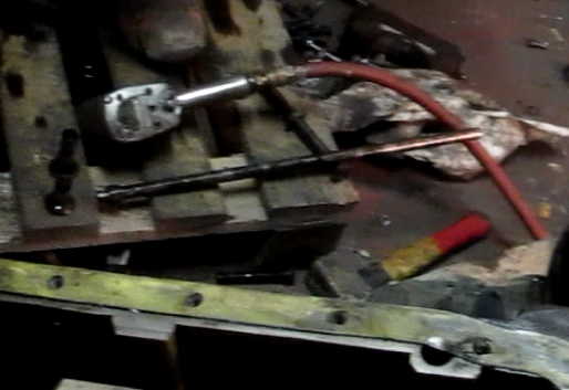

wenn du den kolben mit dem fehlenden kopf ganz hochschiebst (wenn der kopf noch drauf wäre, erkennt man die position des kolbens z.b. durch manuelles aufdrücken der ventile: die stossen auf den kolben, wenn der oben ist - so lässt sich sogar ohne weitere demontage der OT in etwa bestimmen: ventil aufgedrückt feststellen, einmal per kurbelwelle rechtsrum gegens ventil, markieren, nochmal linksrum vorsichtig dagegenklicken, markieren. zwischen den markierungen ist OT. und dieser text ist auch OffTopic
), könntest du möglicherweise die ventilfedern so weit zusammendrücken, dass du die keile, die den federteller am ventilschaft halten, rausnehmen kannst. dann aber die kurbelwelle nicht mehr drehen, sonst fällt das gelumps runter
man kann wohl auch durchs einspritzdüsenloch pressluft auf den zylinder geben, damit die ventile oben bleiben (falls die ventile trotz kolben zu weit reinflutschen), das artet dann aber schon in arbeit aus...
an die sache mit dem knappen platz neben dem schraubensechskant erinnere ich mich auch. musste also ne schlanke nuss nehmen, und hatte angst, dass die nuss platzt.
