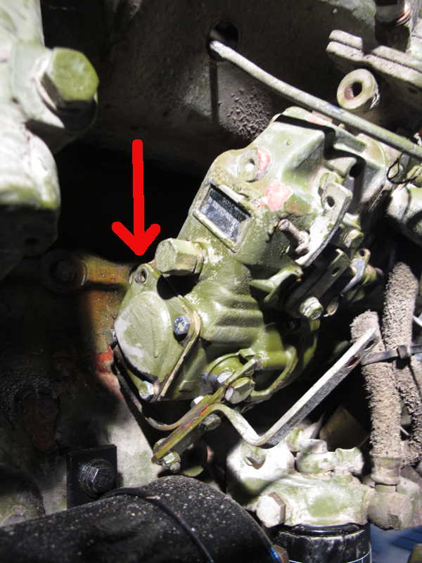

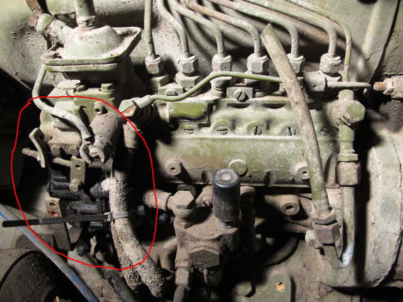

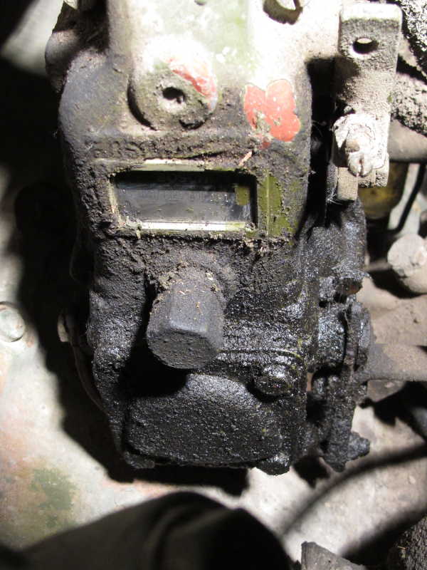

Hallo.
Die ESP sieht an meinem Motor sieht aus wie ich es schon häufiger an alten Deutzen gesehen habe... sie ist etwas inkontinent.
Dabei sieht es aus, als kämen die Flüssigkeiten aus der Welle des Regelstangenhebels, evtl. dem kleinen Deckelchen auch dem hinteren Teil, sowie der Gehäusetrennung zwischen Regler und Pumpe.
Vor dem Herz des Motors habe ich schon gehörigen Respekt, dennoch sei die Frage erlaubt: Kann man die ESP als Laie an diesen Stellen selbst abdichten (passender Dichtsatz ist vorhanden), evtl. sogar ohne sie auszubauen?
Können, sollen, dürfen... klar, wer es kann der kann es, wer nicht der nicht.
Aber: Wer hat das schonmal gemacht? Auf was wäre zu achten, was fällt einem entgegen wenn man das Reglergehäuse öffnet? Der Schematische Aufbau ist bekannt, der genaue Inhalt im einzelnen indess nicht.
Muss die Pumpe dannach neu eingestellt werden? Fragen über Fragen...

@Transporter:
Da troppst doch noch gar kein Öl runter - die schwitzt nur minimal. Da würd ich grad mal gar nichts machen. Höchstens von außen reinigen, vielleicht die Schrauben mal alle nachziehen.

@Willi:
Nettes Video. Man hat als Laie viel zu viel Respekt vor der Mechanik
@Lunschi:
Ja, Du hast eigentlich recht... das Ding wird halt gerade komplett überholt, da denkt man dann halt darüber nach es vollständig zu machen. Reinigen und fertig. Wenn es dann wiederkommt kann man ja immer noch zu einem Experten fahren, der die einem dann auch abbaut...

Re: ESP abdichten, DIY möglich?
bei meinem Regler (RQV) sitzt da einfach ein O-Ring. Wechseln von aussen kein Problem.
Hallo Andreas.
Danke für den Hinweis. Nach dem ich nun das ganze gereinigt habe, versuche ich es vielleicht erstmal mit ersetzen der fehlenden Schraube...
Mal sehen, ob das die Hauptursache war... und dann mal sehen wie das Öl darin aussieht, das wird noch spannend...
