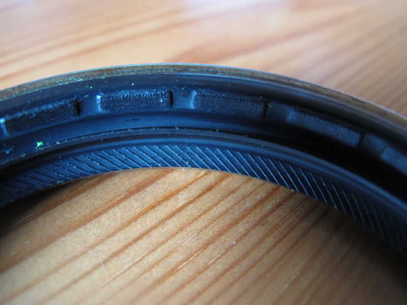

ich habe mal einen Wedi an der Kurbelwelle auf dem freien Markt beschafft und eingebaut(wähend einer Türkei-Reise). War nach 1,5-2 Jahren wieder undicht.
Ursache nicht ganz klar. Könnte überlagert gewesen sein, könnte nicht aus dem richtigen Werkstoff bestsnden haben, etc.
Vor allen aber hat der Oroginal-Wedi sogenannte Rückfördernuten, die das Öl bei geringen Leckagen wieder zurück nach innen fördern.
So einen Wedi mit dieser Ausprägung kann man auf dem freien MArkt nicht beschaffen.
Habe dann den Original-Wedi eingebaut (nochmals Riesenarbeit) und seit vielen Jahren und km Ruhe.
Meine dringende Empfehlung:
Der Wedi an der Kurbelwelle sollte Original IVECO sein. IVECO Teile-Nr 242 1820.

sico hat geschrieben:Vor allen aber hat der Oroginal-Wedi sogenannte Rückfördernuten, die das Öl bei geringen Leckagen wieder zurück nach innen fördern.
Hallo sico.
Hast Du davon ein Bild, wie man sich das vorzustellen hat?
Es haben ja durchaus einige Menschen alternative Ringe verbaut; davon das es dann nach kurzer Zeit wieder undicht wird habe ich (außer bei einem verdrückten=Einbaufehler) bisher nicht gehört.
Transporter

Egal was mit der Kupplung ist. Aber wenn du dir schon die Arbeit machst den halben Bock auseinander zu nehmen dann sollte alles erneuert werden was nach verschleiss aussieht und man hinterher nicht mehr dran kommt.
Wenn jetzt schon öl an der Kuppl.glocke ist dann ist sicher einer der beiden Wedis (Getriebe oder Motor)
undicht. Und sicher ist auch das es mit der Zeit nicht besser wird.
Der Wedi am Kurbelwellenabgang hat tatsächlich eine Laufrichtung(Drallrichtung) ist daran zu erkennen das ein Pfeil drauf ist.
Müsste die KHD-nr.:2426530 sein. Ohne Gewähr.
Anhand deiner Motornr. können die bei KHD Dir genau sagen was da verbaut ist und haben das womöglich vorrätig.
Bernhard

sico hat geschrieben:....
Das, lieber Sico, glaub ich nicht!
Es gibt WeDi in x verschiedenen Bauformen, z.B. hier ein Kürzelvergleich
Das Technische Handbuch Simrit klingelt sich noch durch die Leitung - also ohne Gfähr! ;)
Gruß Härry

#15 Beitrag von Ulf H » 2013-02-17 1:08:13
... das mit der Rückfördernut kenne ich als Borgmann-Dichtung ... die wurde dort verbaut, wo heute meist ein Wellendichtring sitzt ... kann also dasselbe, ist aber halt ein technisch abweichedes Vorgängermodell ...

#16 Beitrag von sico » 2013-02-17 11:33:50
@härry,
du kannst glauben ,was du willst.
Den Freudenbergkatalog habe ich auch.
Wenn man im Handel dann den Wedi beschaffen will, ist die Antwort: Sonderanfertigung mit Bestellmenge 5000 Stck.
Weißt du auswendig und ganz sicher, ob die Drallnuten rechs- oder linksdrehend orientiert sein müssen?
Vergiß auch den Werkstoff nicht. Standard NBR ist leicht zu beschaffen, aber für diese Temperaturbelastung ungeeignet. Was nimmst du dann?

sico hat geschrieben:@härry,
Aber, wie geagt:
Jeder kann einbauen, was er will.
Da hat der Sico aber recht. Die Wellendichtringe gibt es wirklich und sie werden auch am maggi eingesetzt. Alles andere hält nicht lange. Wo ich allerdings wiedersprechen muss, das es sie nicht zu kaufen gibt. Es gibt sie auf dem freien markt zu kaufen. Aber ob in der gewünschten Abmessung, da bin ich überfragt.
http://www.industrie.de/industrie/live/ ... d=31794226
Gruß Holger

Moin.
Vielleicht verstehe ich die Sache nicht richtig...
Das hier durfte sich nach meinem laienhaften Ermessen um einen WeDi mit Rückfördernuten handeln... oder sehe ich das falsch?
Transporter

EDIT: @Felix: Gibt es eine Kennzeichnung auf den WeDis selbst nach denen man feststellen kann aus welchem Material sie sind? Die Vergleichsnummern zu meinen vorliegenden WeDis sind alle aus Viton.
Wie es aussieht kann ich also meinem Dichtungslieferanten vertrauen, der Dichtsatz enthält alle Dichtungen, sogar in der hier geratenen Qualität und Ausführungen. Damit kann ich meinen oben genannten Tip nur bekräftigen.

steht zum Teil drauf (VIT), ansonsten die Farbe. Allgemein sind (meine Erfahrungswerte, kenne keine offizielle Normung oder so) Viton-Ringe braun, Silikon-Ringe orange-rot (Wurde von Deutz gerne original verbaut, nehme selbst aber lieber Viton) und NBR schwarz oder blau, je nachdem ob sie aus Freudenberg oder Taiwan kommen...

Der Vollständigkeit halber möchte ich folgendes ergänzen (auch wenn es nur noch am Rand mit dem Thema des Starters zu tun hat):
Nach dem Lesen in diesem Thread habe ich mich nochmals mit meinem Lieferanten in Verbindung gesetzt. Tatsächlich waren die im Dichtsatz enthaltenen WeDis (siehe Bild oben) aus NBR. Allerdings hatte er überhaupt gar keine Schwierigkeiten mir die dann gewünschten aus Flour-Kautschuk, ebenfalls mit Ölrückfördernuten versehenen Dichtungen in der nötigen Laufrichtung zu bestellen.
Nach einem Tag waren die Ringe hier und haben ZUSAMMEN 42 Euro gekostet. Davon das es diese auf dem freine Markt nicht gäbe kann also keinerlei Rede sein, und auch der Preis ist gegenüber dem von Iveco (70 für einen) wesentlich günstiger.
Schöne Grüße,
