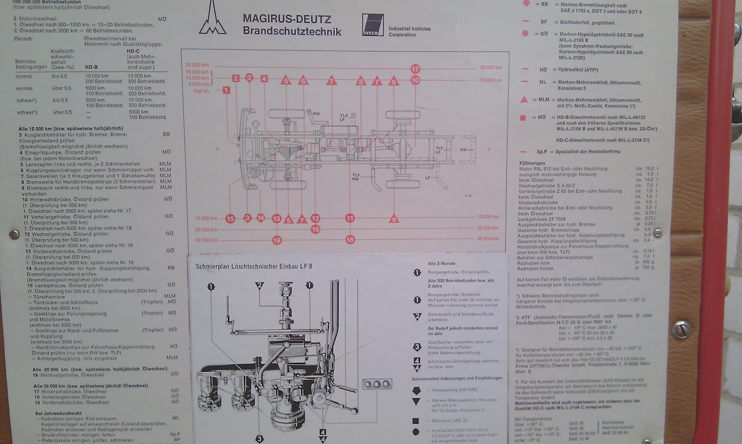

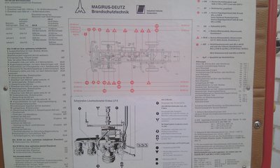

Re: Öliges Allerlei in getriebe Achsen Motor
Vielleicht hilft ja dieser Schmierplan aus einem 130 D7 FA:
Klette
