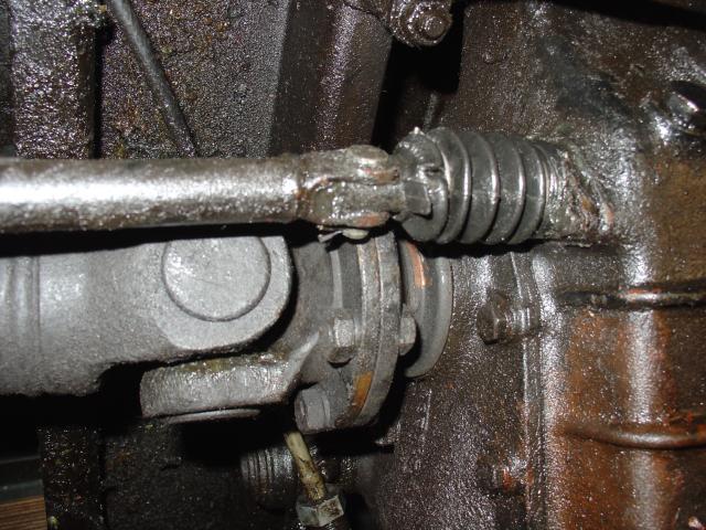

bei mir ist die Manschette futsch von der Schaltstange am Verteilergetriebe.
Laut EPC Nr A3122841097 nicht mehr lieferbar.
Hat evtl. jemand eine andere Nummer bzw. Lieferantentip?
Hätte das Ding doch ganz gern mal wieder dicht...
Danke!

Aber leider führt der alte Thread auch nur ins leere. Ich denke also, ich werd irgendwas basteln aus nem alten Fahrradschlauch oder so. Allzuoft wird da ja nicht geschalten und mir geht vor allem um die Staubdichtheit.
Der Filzring ist dann die A3122841060, sehe ich das richtig?

http://www.neoriginal.ru/cat/mb/part__4 ... /28_001__2
mitte unten das Teil - Zeichnungsnummer 456
und das (durch Zufall auch Bestellnummer 456)
http://www.doepper-profile.de/artikelde ... b%C3%A4lge
würde nicht passen?

Das obere ist es, aber nicht mehr lieferbar - wegen des unteren muß ich erstmal messen. Aber zum Messen muß ich erst Schneeschippen und - naja - dazu hab ich grad echt keine Lust. Ich wart auf besseres Wetter :-)danimilkasahne hat geschrieben:http://www.neoriginal.ru/cat/mb/part__4 ... /28_001__2

Ich habe mir eine Manschette vom VW Bus:
"T2 / T3 Faltenbalg Manschette Getriebe - Schalthebel - Schaltung, Gestänge Mitte" (Bei http://www.bus-scheune.de/ für 12,90 Euro)
gekauft.
Wenn man ann der Seite mit der größeren Öffnung die Manschette um ca 1/2 cm kürzt, passt sie wie dafür gemacht.
Lediglich passende Schellen suchen, sie dürfen nicht zu breit sein, ich habe daher erstmal einen Draht genommen.(nicht ganz fachgerecht, ich weiß)
Passt wie dafür gemacht.

Ist ja schon etwas her, aber kann mir vielleicht jemand sagen, welcher Faltenbalg bei bus-scheune.de genau der passende ist?
Dieser? https://www.bus-scheune.de/VW-Bus-T3-Er ... ::579.html oder jener? https://www.bus-scheune.de/VW-Bus-T3-Er ... 49089.html
Leider läuft das Verteilergetriebe auch bei mir am Eingang der Schaltgestänges aus und alle nötigen Dichtungen habe ich bei Mercedes-Dreyer bestellen können, aber Faltenbalg gibts wohl wirklich nirgendwo nicht mehr und meiner hat nen großen Riss...sonst kleb ich ihn vielleicht auch...Aber wenn der von der Bus-scheune gut passt...ich will nur nicht so gerne auf Verdacht bestellen...Danke euch schonmal!
Und vielen Dank an alle für die super Anleitungen zum tauschen der Dichtungen! Wirklich megagut!

Ich hatte damals die Artikelnummer 1028 gekauft.
Dein erster Link.
Die Manschette hält bis heute gut.

Ich hatte den damals noch original bei der Sternenapotheke bekommen; leider war das Ersatzteil dann so überlagert und spröde das es schneller wieder kaputt war als ich schauen konnte.
Allerdings sollte man nicht dem Irrtum erliegen ein neuer Faltenbalg würde Ölundichtigkeiten an dieser Stelle verhindern. Zumindest der originale Balg hat nämlich Löcher für den erforderlichen Volumenaustausch beim Bewegen. Das ist nur ein Staub- bzw. Dreck/Schlammschutz für die Schaltstange. Dichten müssen die Filzringe.
Noch ein Tipp bei sabbernden Verteilergetrieben: Oben auf dem Gehäuse ist ein Entlüftungspilz drauf der sollte auf Freigang geprüft werden. Wenn der z. B. zugerostet ist baut sich im Getriebe Druck auf wenn es warm wird und dann drückt es an allen möglichen und unmöglichen Stellen Öl raus. Ich hab die Kappe entfernt, die Öffnung einmal durchgepopelt und dann einen Schlauch auf den Stutzen aufgesteckt der nach oben zum Rahmen verlegt und das Ende (nach unten weisend) mit etwas Watte zugestopft. Das reicht dann immer noch zum Entlüften lässt aber keinen Dreck oder Wasser ins VTG.

Danke Volker! Dann bestelle ich die!
Und Danke Kai! Ich hab Deine ganzen sehr gut beschriebenen Reparaturanleitungen zum VTG studiert und bin jetzt dank dem voll im Bilde!
Filzringe und Dichtungen bekomme ich von Mercedes-Classic und das mit der Entlüftung guck ich mir an!
Ich melde mich dann wieder, wenn was ins Getriebe gefallen ist...nein,..dank eurer Hilfe wird das super!
