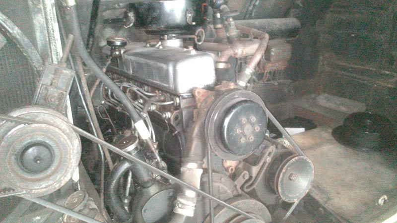

wir haben vorgestern einen O321HL :wub: , Baujahr 1960, abgeholt. Der Bus, welcher einem Bekannten gehört, stand die letzten Jahre in einer Privatsammlung und war 2004 zuletzt unterwegs. Seither wohl selten mal gelaufen, aber nur zum rangieren.
Dummerweise ist die Vorglühanlage ausgefallen. Der Verkäufer hat die Kiste deswegen vorgestern mit Startpilot :huh: gestartet, um auf den Tieflader fahren zu können.
Heute habe ich mich mal mit dem Multimeter auf Fehlersuche begeben und konnte die Glühkerzen an Zylinder 1 + 4 als Übeltäter ausmachen, die übrige Anlage funktioniert.
Also eine der defekten Kerzen rausgeschraubt und siehe da: da fehlt doch der Glühdraht! Eine helle Stelle am Kerzenboden läßt erkennen, daß eine der beiden Drahtenden trotz sorgfältiger Arbeit soeben erst abgebrochen sein muß... Hing wohl schon am seidenen Faden. Shit! :motz:
Staubsauger geholt, Beutel raus, Schlauchadapter für die Kerzenbohrung gebastelt und los... ...*klack* da war es! Glück gehabt, Glühdraht geborgen.
Eine Ersatzkerze konnte ich aus einem anderen OM312 gewinnen.
Beim Versuch die neue Kerze einzudrehen war jedoch schnell eine gewisse Schwergängigkeit spürbar und ein kratzendes Geräusch – also wieder herausgedreht. Am Glühdraht ist zu erkennen, daß dieser innerhalb der Kerzenbohrung (bzw. dahinter in Richtung Vorkammer) scheinbar irgendwo anstößt.
Möglicherweise ist daher auch die erste Glühkerze am Draht abgebrochen oder überhaupt erst kaputtgegangen (ein Ende des Drahtes war wohl schon durch).
Ich kenne den Aufbau des Motors und der Vorkammer nicht, habe auch keine Schnittzeichnung o.ä..
Daher wäre jetzt meine Frage, ob eine Beschädigung der Vorkammer denkbar wäre, daß die Kerzenbohrung verschoben oder beeinträchtigt ist - mit oben beschriebenen Folgen??

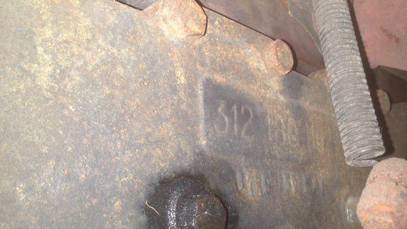

Vielen Dank an alle für so viele Antworten! Um sicher zu sein, welcher Motortyp nun eingebaut ist, habe ich in der Werkstatt nochmal nachgesehen: gemäß der Nummer am Block sollte es der alte 312er sein. Schwer zu sagen, ob der original oder ausgetauscht ist. Der Wagen hat in knapp 53 Jahren wohl erst 216tkm gelaufen.
Die Vorgeschichte des Busses liegt weitgehend im Dunkeln, es ist bislang nur soviel bekannt, daß das Auto im Besitz der katholischen Kirche gewesen sein soll. Kennzeichen und Heckaufkleber deuten auf Zulassung in Coahulia in Mexico hin. Eine andere Info besagt, der Bus sei beim Vatikan gelaufen, "Fundsachen" und Plaketten bestätigen zumindest den Einsatz für die Katholiken in Rom. Wird eine spannende Forschung nach dem Lebenslauf des Wagens. Wir werden versuchen bei Mercedes noch den alten Produktionsauftrag mit Erstauslieferung zu bekommen, sofern da noch Unterlagen existieren. Es ist zumindest eine "normale", deutsche Ausführung inkl. Beschriftungen.
Wird tatsächlich am besten sein, erstmal mit Sicherheit zu klären, ob die vorhandenen Glühkerzen überhaupt die richtigen sind. Wenn ja, dann kommen Kerzen, Düsen und Vorkammern raus. Nicht, daß wir noch einen 50 Jahre alten, gut laufenden Motor wegen sowas schlachten...
Die Tausch-Glühkerzen stammten übrigens ebenfalls aus einem OM312, allerdings im O3500 von 1952. Der Block ist äußerlich gleich, aber wie Pirx schreibt, scheint's ja auch da noch Unterschiede gegeben zu haben.

Nicht das Du dich täuscht, das ist die Nr. auf dem Ölkühler, da steht bei mir auch 312 drauf, der passt fast auf alle Motoren ,sogar auf dem 352 wenn ich mich nicht irre, da ist nur die Dichtung um den Öldruckschalter ein wenig anders.
Schau mal lieber auf dem Grundblock unter der ESP oder der Lima nach, da müsste die Gussnummer mit Datum sein ,oder in der Nähe vom Ölpeilstab da ist eine Plakette mit der Motornummer und der Typbezeichnung.
Gruß der Christian aus Moers

Wie Christian schon geschrieben hat, sagt die eingegossene Nummer gar nichts aus.

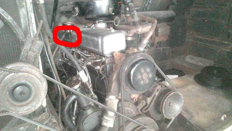

Auf Deinem ersten Bild siehst Du den Zylinderkopf mit der Zylinderkopfhaube. Auf der (in Fahrtrichtung) rechten Seite der Zylinderkopfhaube sieht man ein schwarzes Typenschild. Das bitte vollständig ablesen und bei Unklarheiten hier posten. Dort sollte der richtige Motortyp zu finden sein.

#15 Beitrag von Pirx » 2013-01-02 23:54:01
Jonas hat geschrieben:Werde morgen Abend wieder in der Werkstatt sein. Dann wird nachgesehen, ob das Typenschild vorhanden ist ...
Drücke ich mich denn so unklar aus? Das Typschild ist vorhanden, man sieht es doch auf Deinem eigenen Bild ...
Jonas
Beiträge: 287
Registriert: 2009-04-13 11:05:41
Wohnort: Niedersachsen
Re: Glühkerzenproblem beim OM312
#16 Beitrag von Jonas » 2013-01-03 0:19:36
Hmm... das Bild zeigt die (in Fahrtrichtung) linke Seite. Auf dem Schild, welches auf dem Foto zu sehen ist, steht lediglich ein Hinweis zur Wartung (tägliche Ölstandskontrolle oder sowas... genauen Inhalt habe ich gerade vergessen).
Also ich werde halt einfach nochmal nach anderen Typschildern, Nummern etc. Ausschau halten. Hatte Deinen Beitrag so verstanden, daß auf der anderen (also rechten) Seite dann wohl noch ein Schild wäre ;)
Beiträge: 17894
#17 Beitrag von Pirx » 2013-01-03 0:56:29
Mein Fehler, ich habe nicht beachtet, daß es sich um einen Heckmotor handelt, der "verkehrt herum" eingebaut ist. O.K., schau nach, irgendwo am oder auf dem Zylinderkopf sollte ein Typschild mit Motordaten sein.

So... es gibt neue Erkenntnisse: tatsächlich ein OM321 mit 110PS :angel:
Habe die Nummer am Zylinderkopf gefunden. Wie sich übrigens herausgestellt hat, sind tatsächlich die Vorkammern verdreht! Dadurch verbiegen oder brechen die Glühdrähte beim rein-/rausschrauben und der Glühdraht hat Masseschluß, brennt also durch.
Bei nächster Gelegenheit steht also Ausbau und der Check der Vorkammern an.
