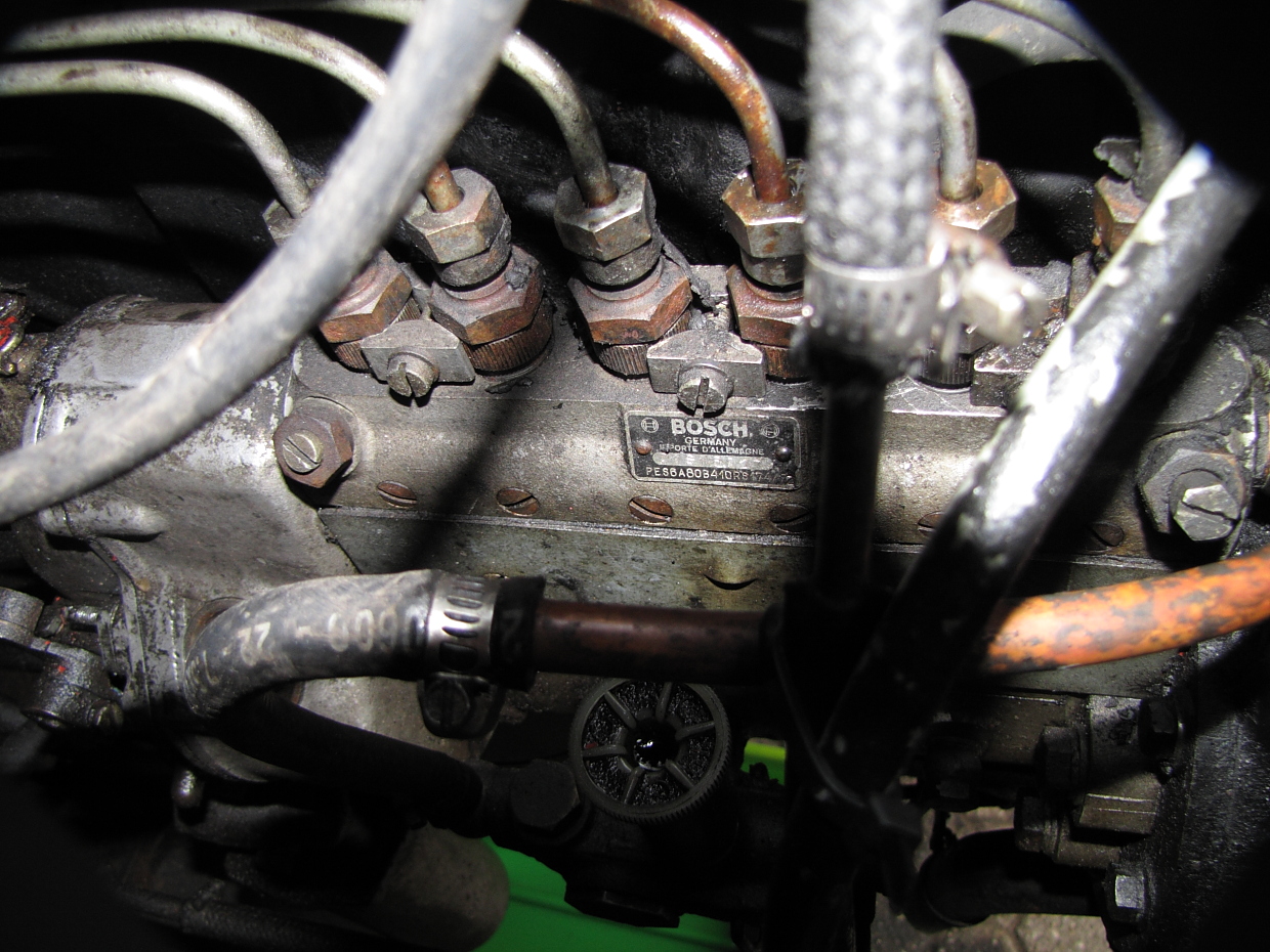

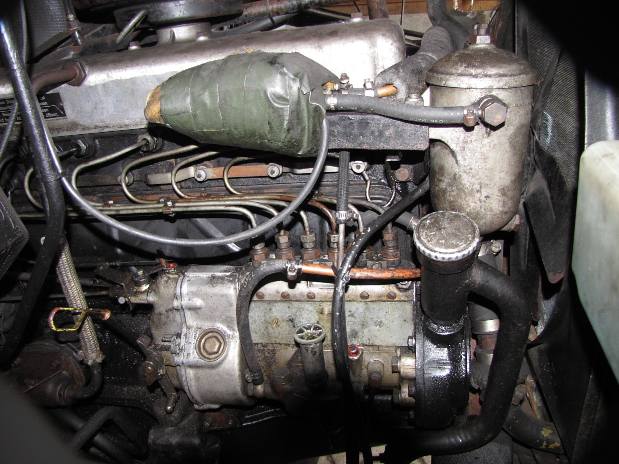

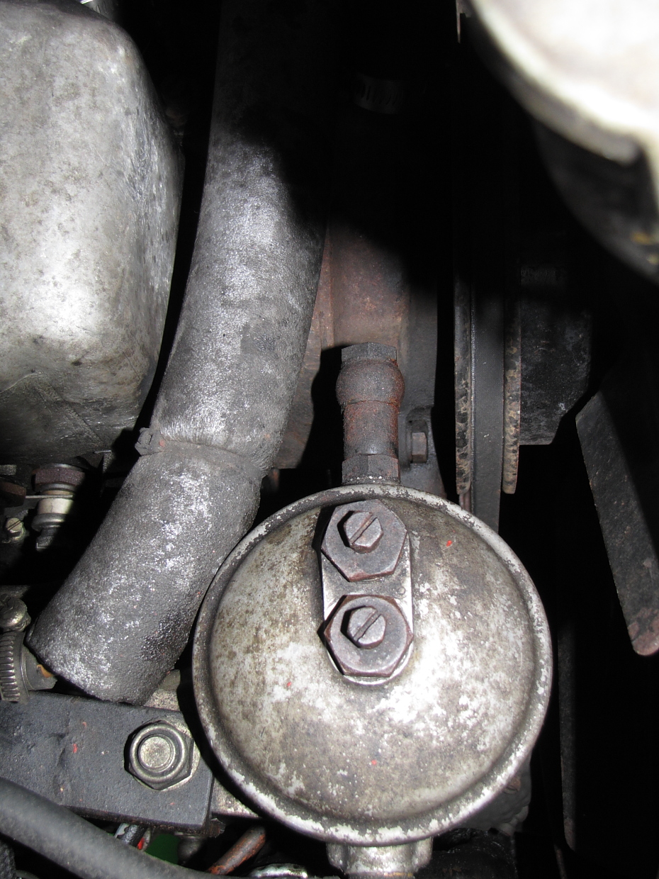

So Ihr Lieben,
der Onkel hat es endlich geschafft Bilder zu machen. Wie gesagt bei mir geht die Rücklaufleitung vom Kraftstofffilter weg (siehe Bild 1, Zulaufleitung zur ESP von Unterseite Filter zur Stirnseite ESP. Das kunstvoll mit Klebeband eingewickelte Gebilde oberhalb der ESP ist die Vorwärmung der Pflanzenölanlage. Gibt es noch andere Ausführungen der Anschlüsse außer derer von Kai und mir? So wie es jetzt angeschlossen ist funktioniert die Kiste, nur stellt sich die Frage, ob es so richtig ist.
LG Peter
LG Peter

Hallo Peter,
sehe ich das richtig - Deine Pumpe hat gar keine Rücklaufleitung angeschlossen? Verstehe ich nicht. Normal müssten folgende Leitungen verlegt sein:
1. Vom Tank zur Vorförderpumpe (mit Vorfilter/Wassersack)
2. Von der Vorförderpumpe zum Feinfilter
3. Vom Feinfilter zur ESP (ist wohl normalerweise an der ESP stirnseitig angeschlossen)
4. Von der ESP zum Feinfilter (in diesem Anschluss sitzt dann das bewusste Überdruckventil)
5. Vom Filter zurück zum Tank (Rücklaufleitung) - wird mit einem T-Stück mit der Leckölleitung von den Einspritzdüsen verbunden.
Nr. 4 fehlt mir irgendwie auf Deinem Bild. Dann kann auch das Überdruckventil nicht funktionieren, weil keins da ist. Bei Dir ist dort, wo bei mir die Leitung Nr. 4 an der ESP angeschlossen wird (Anschluss mit Überdruckventil), nur eine Entlüfterschraube verbaut?!?
So wie das bei mir angschlossen ist habe ich es auch auf dem einzigen verwaschenen Bild gesehen, das ich im WHB finden konnte.
Kannst Du das noch irgendwie aufklären? Könnte sein, das da im Zuge des PÖl-Umbaus was geändert wurde?
Kai
Kai

Re: Kraftstoffleitung Mercedes la 710
hi, eventuell gibts da ne andere Leitungsführung, weil das kein OM352 ist. Eher ein 321 oder 312. Hab so einen hier noch rumstehen, da kann ich morgen mal gucken...
so long, sewan

das ist natürlich auch noch eine Möglichkeit. Kann der geneigte Benutzer den Typ des Motors am Typenschild erkennen? Ich denke das werde ich mir morgen mal genauer ansehen.
LG Peter

Ja der Punkt 4 fehlt bei mir. Mal sehen was das Typenschild hergibt.
LG Peter
ich denke da hat der vorbesitzer den rücklauf kurzgeschlossen
wird beim pöl-fahrern wohl häufiger gemacht, damit der durch die pumpe angewärmter sprit nicht immer in den tank zurück fließt und wieder kalter angesaugt wird

Hallo Leute,
es wird immer verrückter. Hier erst einmal der Typ des Motors. Abgelesen auf dem Typenschild OM 312.950, Nummer auf der Einspritzpumpe PES6A80B410R8174. Also schon mal kein OM 352. Laut Brief mit einer Leistung von 74 KW also 100PS.
Nun zum Verlauf der Kraftstoffleitung
1) Leitung 1 vom Tank zur Vorförderpumpe
2) von Vorförderpumpe zum Wasserwärmetauscher der Pölanlage (nicht im Bild)
3) vom WasserWT zur el. Vorwärmung der PÖL-Anlage (isolierte Leitung in Bild 3)
4) von der el. Vorwärmung zum Feinfilter (siehe Bild 3)
5) von der Unterseite des Feinfilters zur ESP, Oberseite Feinfilter(siehe Bild 1) zur Rücklaufleitung 1 zum Tank
6) von ESP zu den Düsen, normal wo auch sonst hin.
7) Leckölleitung von den Düsen zurück zum Tank.
Also zwei Rücklaufleitungen. Ist schon verrückt das ganze. Gerade überlege ich , den ganzen PÖL Mist auszubauen und auf Original zurück zu rüsten. Stellt sich nur die Frage wie genau muss beim 312 Motor die Leitung geschaltet sein.
Wenn ich mir die Bilder des Motors im Link ansehe, sieht es genau so aus wie bei meiner kleinen Kiste.
http://www.google.de/imgres?imgurl=http ... m=1&itbs=1
LG Peter
Guten Morgen Peter,
jetzt kann man das ganze mal richtig nachvollziehen und so ganz falsch ist es dann nicht.
Das eine merkwürdige bei dem MB ist, daß er die Kraftstoffpumpe nicht mit einem Diesel-Durchfluss ausgestattet hat. Ist normal so üblich, den Diesel immer komplett durch die Pumpe zu jagen. Naja, die bauen halt immer mal wieder so merkwürdiges Zeug, was keiner verstehen muß.....
Die Rücklaufleitungen an den Einspritzdüsen sind richtig und müssen auch sein. Hier wird normal ein ganz geringer Teil des Kraftstoffs, der eingespritzt werden soll, wieder zurückgeführt. An dem Punkt kann es sein, daß dieses bei dem Motor erheblich mehr ist, so daß auf eine Druchflußleitung durch die Einspritzpumpe verzichtet werden kann. Wie gesagt, habe ich so noch nicht gesehen gehabt.
Um die Pölsachen auszubauen mußt du nur die Leitung von der Kraftstoffpumpe an den Filter anschließen. Das war es dann schon.
Die Pöl-Vorwärmung, so wie sie verbaut ist, ist auch eher ein naja wert..... Letztendlich heizt man damit nur den Kraftstoff im Tank auf. Bis da die Einspritzpumpe mal warmen Kraftstoff bekommt, das dauert. Und bis die Pumpe mal warm wird, dauert es noch länger. Und das sind die Zeiten, die für den Motor mit Pöl Betrieb nicht gut sind.
Gruß Michael
