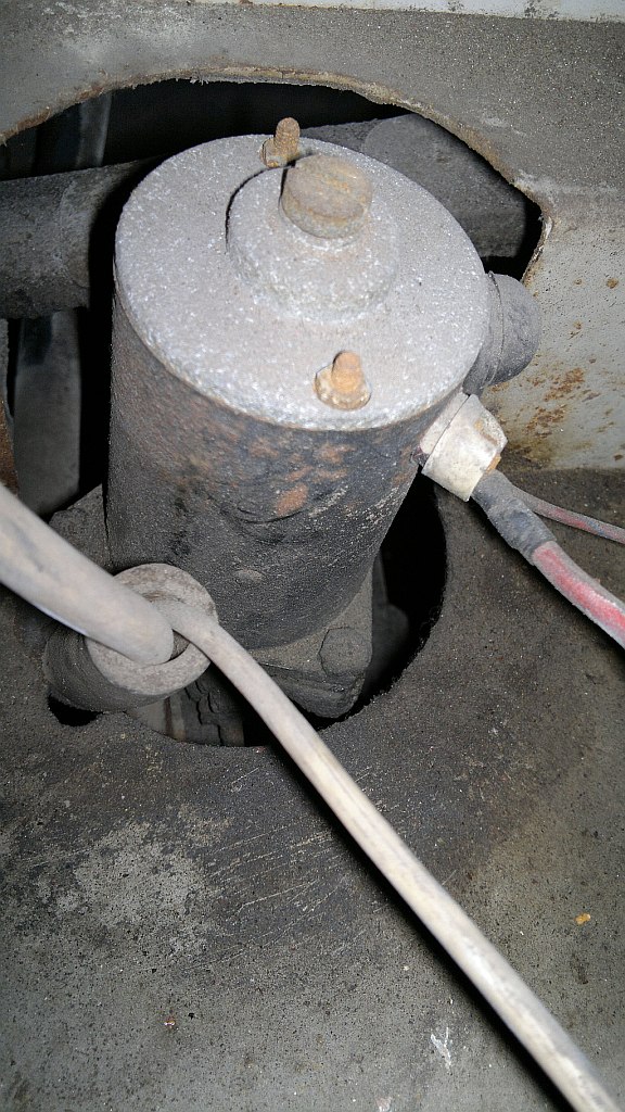

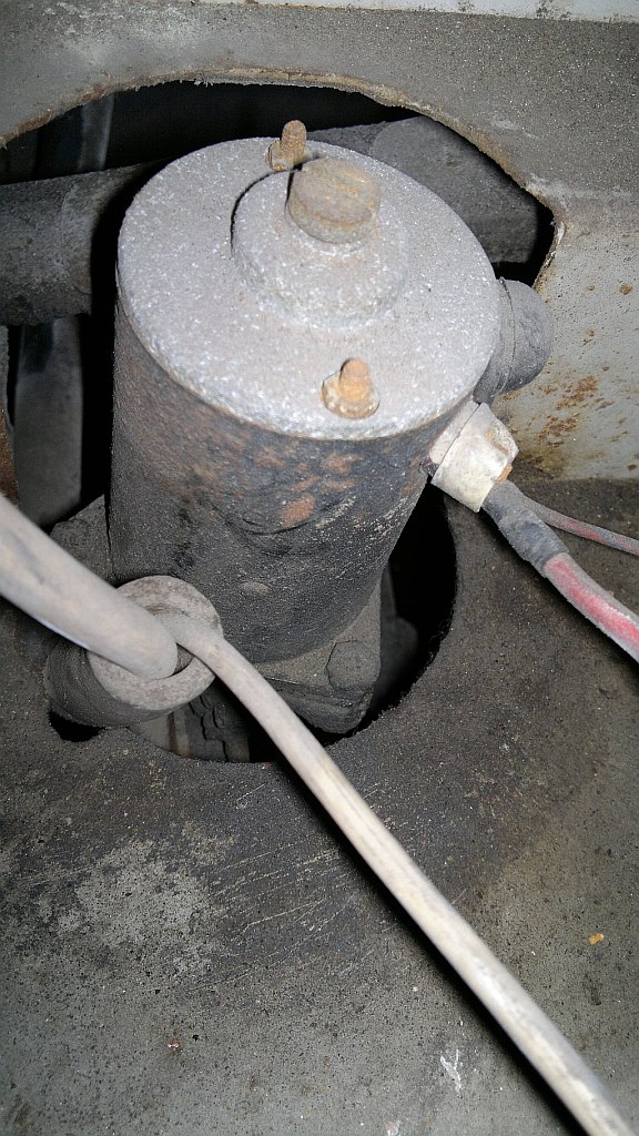

ich habe einen 328 mit OM 321 mit einer elektrischen Förderpumpe ( ex POST ) und habe das Problem das das Auto 10 Min läuft, dann ausgeht und ich nach 10sec wieder starten kann, und er springt sofort an. Die Pumpe läuft sobald ich die Zündung einschalte und fördert auch ( sehr praktisch zum entlüften). An der Einspritzpumpe ist noch eine Förderpumpe verbaut, aber ohne Schauglas mit Filter und Handpumpe. Den 1l Filter habe ich gewechselt und die beiden Ventile am Filtergehäuse und an der EP kontrolliert. Meine Vermutung ist nun das der Motor nicht genug Diesel bekommt, ergo irgendwo noch ein Vorfilter sitzt den ich noch nicht gefunden habe. Kann mir eigentlich nicht vorstellen das die elekt. Pumpe einfach so aus dem Tank saugt. Sitzt ein Filter in der elekt. Pumpe, in einer Hohlschraube....???

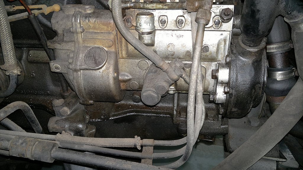

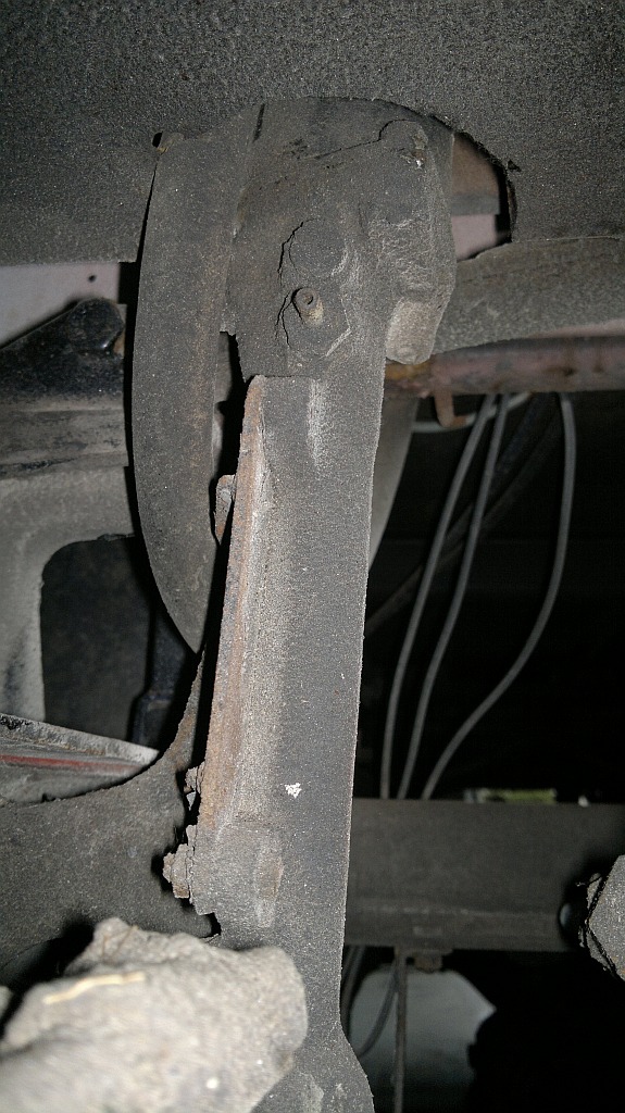

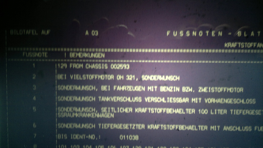

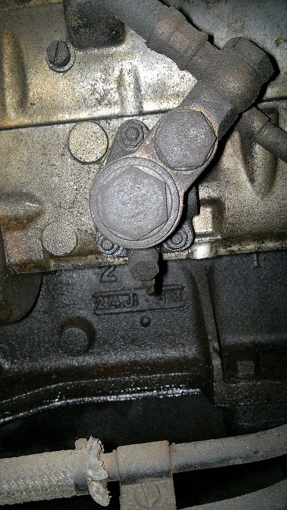

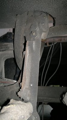

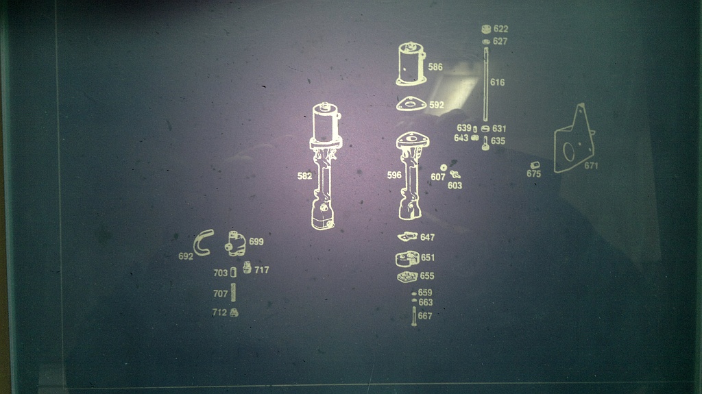

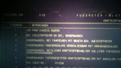

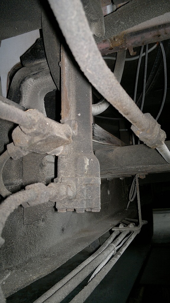

Es muss sich tatsächlich um den Vielstoffmotor handeln, was mich zu der nächsten Frage führt was unter "Vielstoff" zu verstehen ist. Leider habe ich keinen Hinweis auf das Baumuster oder SA für den Motor um mal im Fiche nachzusehen. EPC gibt ja nicht soviel her. Habe auch ein paar Fotos gemacht. Am Wochenende werde ich mal die Förderpumpe an der EP abbauen und die Leitungen durchblasen. Ob ich das Steigrohr ausgebaut bekommen muss ich erst sehen.
bin ja geradezu überwältigt von euren Reaktionen

Re: Filtersuche LA 328 mit elektrischer Förderpumpe und OM 3
Hallo!
So ein Ding habe ich noch nicht gesehen, aber ich sehe da Gummidieselschläuche.Schau mal nach ob diese durch den neuen Diesel aufgeweicht sind und der Querschnitt sich verkleinert hat.
Bei mir hatte sich der Schlauch vom Filter zur Pumpe regelrecht aufgelöst und war von der Konsistenz wie ein alter Kaugummi.
Endete natürlich mit einer Dieseldusche für den Motor.
Gruss der noch om 321 fahrer aus Moers!!! Christian
