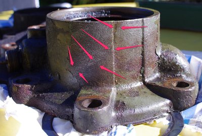

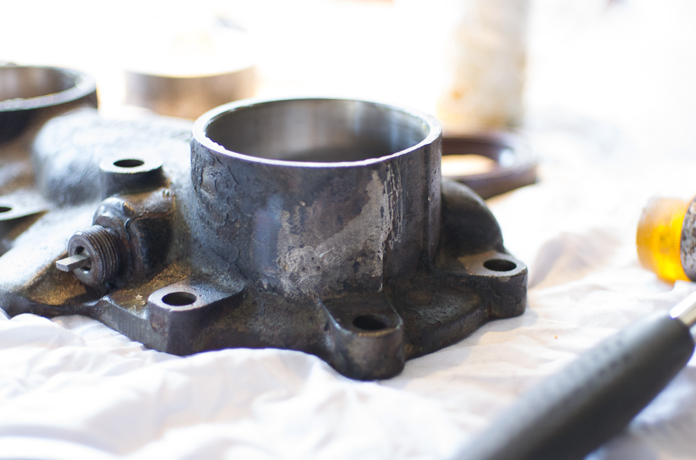

am Wochenende habe ich den Deckel des Zwischengetriebes meines 87er MB 914 AK entfernt, da dieser einen Riß aufwies und er dadurch Öl verliert.
Im Anhang sind Photos, die zum einen Den Riß im Deckel zeigen, zum anderen die Schrauben, mit denen die Kupplungsflansche befestigt waren.
1. Frage: was kann ich mit dem Deckel (Gruß) noch anfangen ( Schweißen lassen, Riß vergrößern und Flüssigmetall zum Dichten verwenden, sonstiges)?

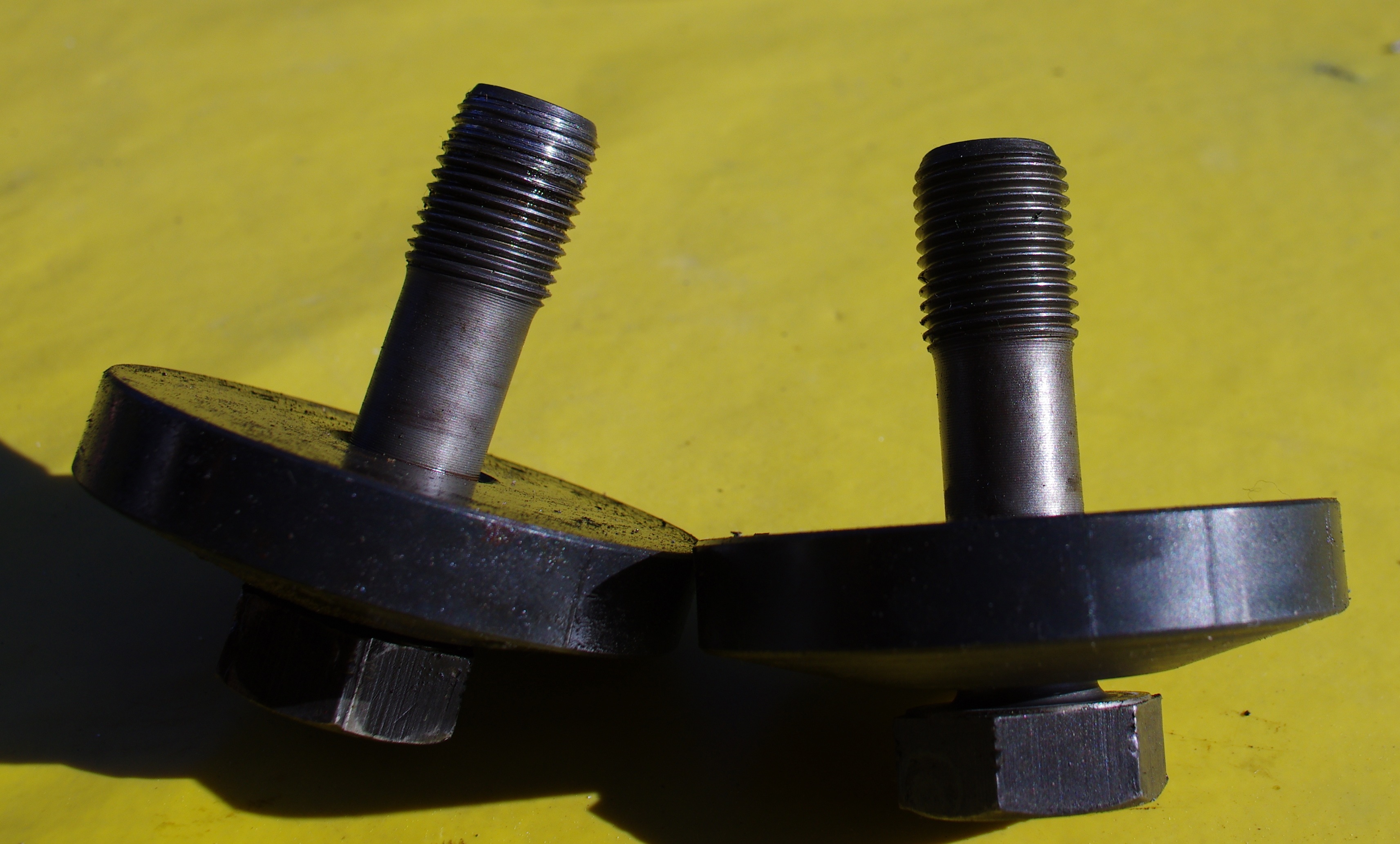

2. Frage: auf dem 2. Bild sieht mal, daß die ersten Gewindegänge der linken Schraube vermackt sind. Muß ich mir darüber Gedanken machen?

Warum hat der VG-Deckel da einen Riß? Pech/Zufall? Herstellungsfehler? äußere Gewalteinwirkung? andere Ursache wie z.B. ausgeschlagenes Lager im VG, Kreuzgelenk, ...?
Vielleicht auch nochmal etwas Ursachenforschung betreiben wenn Du da sowieso schon am operieren bist.
Sicherheitshalber auch nochmal das Gewinde (Feingewinde??) in der Welle vorsichtig nachschneiden (lassen) - irgendwas ist da faul, besser wird's von alleine bestimmt nicht...

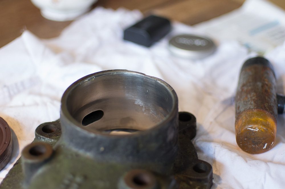

Ach ja: wie weit geht denn der Riß wirklich unter der abblätternden Farbe? Ein Foto von der Innenseite des Deckels wäre auch mal interessant.

Über die vermackten Gewindegänge würde ich mir keine Gedanken machen, weil die Schraube bei mir im Schrotteimer liegen würde und die neue Schraube ein intaktes Gewinde hätteAußerdem habe ich noch ein Photo hinzugefügt, welches die Schrauben zeigt, mit denen die Kupplungsflansche fixiert waren. Beim Lösen merkte ich schon, daß eine nur sehr schwer abging. Ich mußte fast bis zum Schluß viel mehr Kraft aufwenden, als bei der ersten. Danach habe ich mir die Schraube näher angeschaut und gesehen, daß die ersten Gewindegänge vermackt sind. Muß ich mir Gedanken machen?

Zu Frage 2: Das sieht aus, als ob die Schraube zu weit eingedreht gewesen wäre -
Ursachen: Fremdkörper / Schmutz im Schraubenloch,
fehlende Beilage oder Sicherungsscheibe
Ich würde das Gewinde, wenn die Schraube wiederverwendet werden muß, mit einer Gewindefeile nacharbeiten.
Zu Frage 1: trägt der Deckel auch das Lager?

Ok, denke die Kardanwelle hat mal aufgesessen.
Lager davon ist ja im Deckel mit Simmering.
Also, wie gesagt, würde ich rundum den Blechring anfertigen und vollgießen.
Damit es auch im oberen Bereich dicht wird, müsste der Bereich ab Sitz vom Simmering auch innen etwas aufgemeißelt werden und mit zB Flüssigmetall oder Epoxy gedichtet werden.
Überschüssiges Zeugs dann von Hand ausschleifen oder idealerweise mit Hilfe einer Drehbank.
Das Aufspannen macht dann aber besser ein Fachmann.
Denke, es geht nicht nur um Dichtheit, Stabilität muss auch wieder sein.

nun werden manche etwas blättern müssen.

Und ich glaube: Mit Flüssigkram oder Kleben wird das nix wenn das Teil lagertragend ist. Die Dicke der Schrauben und der Unterlegscheiben lässt darauf schließen welche Kräfte da aufgenommen werden müssen. Guß kann man schweißen.

mit den beiden Schrauben waren wohl die Kardanwellenflansche an den VG-Getriebewellen befestigt.

So, es hat lange gedauert, aber ich konnte es zeitlich leider nicht beeinflussen.
Der Deckel ist geschweißt worden. Dazu wurde der Deckel erhitzt, um beim Schweißen auftretende Spannungen zu vermeiden, kurz eine Schweißnaht gesetzt, abgebrochen, mit einem Hammer abgeklopft, um Spannungen zu lösen, dann weiter ein Stück Schweißnaht gesetzt und das solange wiederholt, bis die Naht vollständig war. Schließlich wurde von innen noch abgespindelt.
Mal sehen, ob das nun hält. Hier sind die Bilder von außen und innen.
Mittlerweile habe ich den Deckel eingebaut, aber ein Testlauf ist leider nicht möglich. Habe den Zündschlüssel ins Schloss gesteckt und wollte ihn drehen, geht aber nicht mehr. Auch heraus bekomme ich den Schlüssel nicht mehr. Nur leichtes Spiel in Zündrichtung habe ich. Dafür mache ich aber einen eigenen Threat auf. Wenn einer einen Tip hat, immer her damit.
Thomas
