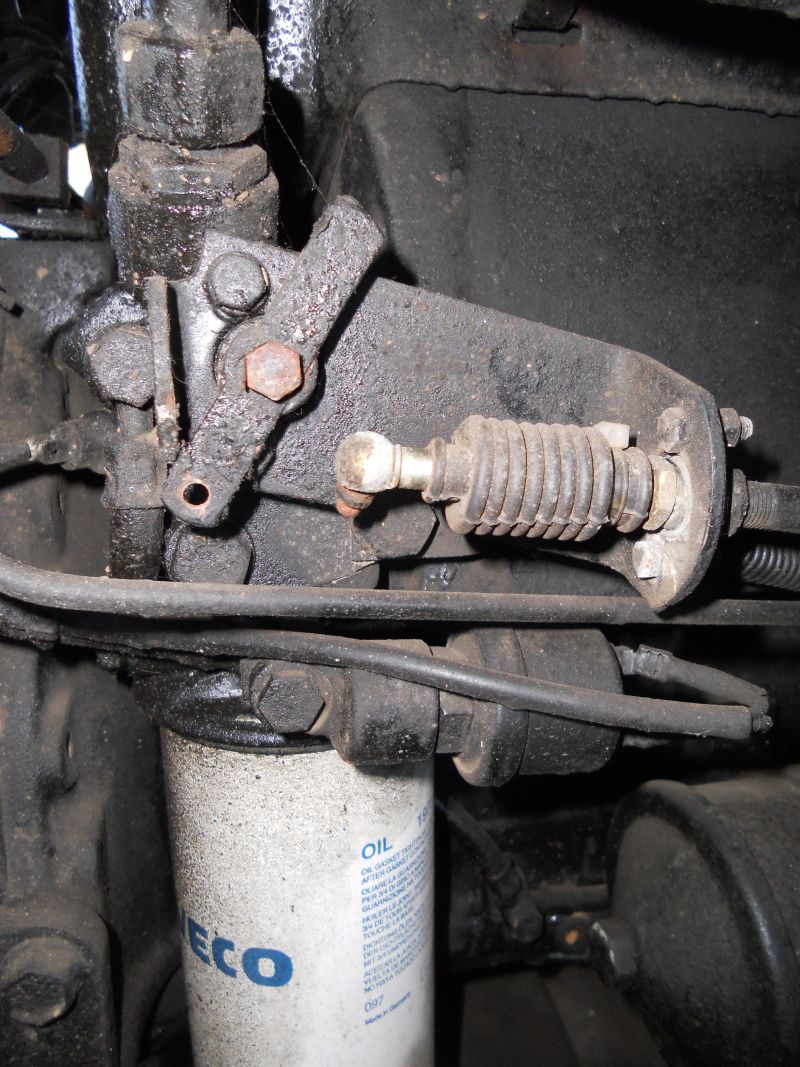

Hallo und guten Morgen,
ich hab gerade die Kabine angekippt um nach dem Motor zu schauen.
Da ist mir aufgefallen das sich etwas gelöst hat was wohl eher zusammen gehört!!!
Kann mir schnell jemand sagen welchen Zweck dieser Hebel hat der mit dem Bowdenzug nicht mehr verbunden ist??? (Sitz wie auf dem Bild zu erkennen direkt über dem Luftfilter! Kann das was mit der Ölheizung zu tun haben?????

Du meinst den Luftfilter der rund und weis auf dem Bild zu sehen ist. Warum steht da OIL dran, ist das ein Ölbadluftfilter? :joke:

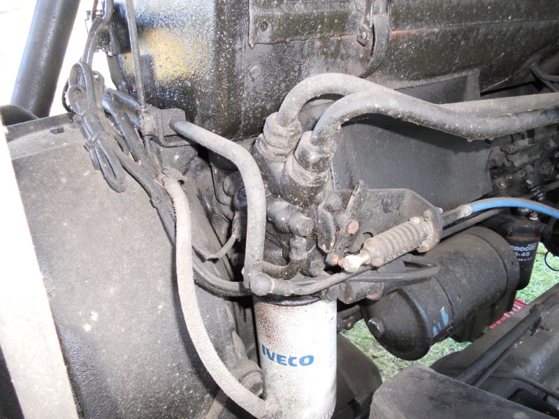

Also ich bin mir mit meiner gefährlichen Unwissenheit fast sicher das das da dronter der Ölfilter ist, da ja auch der Temperaturfühler dort angebracht ist!
Hier noch ein Foto aus etwas mehr distanz:

Also meine Frau ist gerade ins gekippte Führerhaus gekrabbelt und hat den Warm-Kalt Hebel von der Heizung hin und her bewegt! Dabei ging der abgesprungene Bowdenzug hin und her! Also darf ich doch davon ausgehen das der Hebel den Ölkreislauf zur Heizung öffnet und schließt.........oder??????????????????

Ja, sieht nach Deutz aus und ist der "Schalter" für die Ölheizung.

Pass aber auf wenn du das wieder aktivierst, das am Ölheizsystem alles i.O. ist. Es wird öffters abgeklemmt wenn der Wärmetauscher oder die Leitungen nicht mehr ganz dicht sind.

Na Du machst mir ja Mut!!! :-) sieht aber eher so aus als hätte sich das Teil von alleine losgelöst! hab es wieder angeklemmt und werde den Ölstand bzw Undichtigkeit ganz besonders scharf im Auge behalten!!!

interessant ist, dass du diese Version von Heizungsventil hast. Hier wird offenbar für die Heizung Öl vom Hauptölstrom abgezweigt. Bei der anderen Version des 913ers sitzt das Ventil vorne rechts am Motor und wird über eine separate, höher ansaugende Ölpumpe versorgt. Diese Sicherheit scheint es hier nicht zu geben. D.h. falls bei der Heizung ein Leck auftritt kann das für den Motor gefährlich werden.

Das ist der Seilzug für die Kabinenheizung (im Ölkreislauf), als Dringend würde ich das bei den jetzigen Temperaturen nicht einstufen.
Laut Bedienungsanleitung vom 110/17 kann es zu Beschädingungen kommen, wenn im Winter bei kaltem Motoröl der Heizungsregler zu schnell von kalt auf warm bewegt wird. Kurz um, es kann etwas abbrechen oder sich verbiegen.
